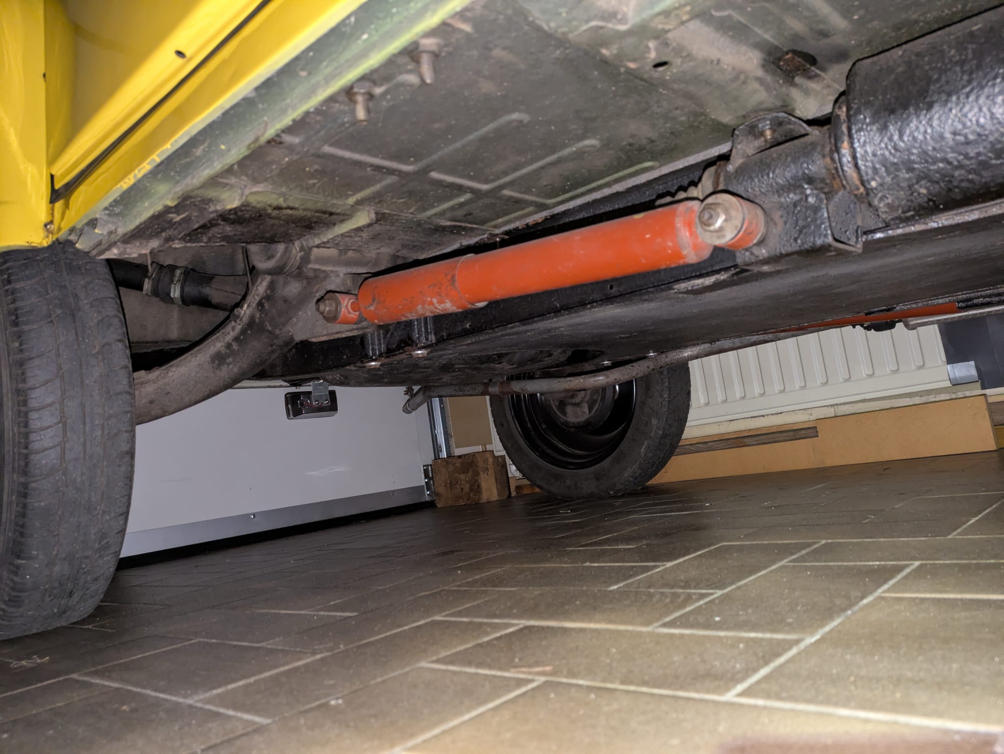

zitten deze schokbrekes wel goed????
Alles over de wielophanging
Berichten: 1959
Re: zitten deze schokbrekes wel goed????
Bericht door deusjevo » di 4 mar, 2025 18:31
Zou dat de reden zijn?
Ik kan eerlijk gezegd niets anders bedenken
Charleston 88
Berichten: 165
Bericht door Charleston 88 » di 4 mar, 2025 19:34

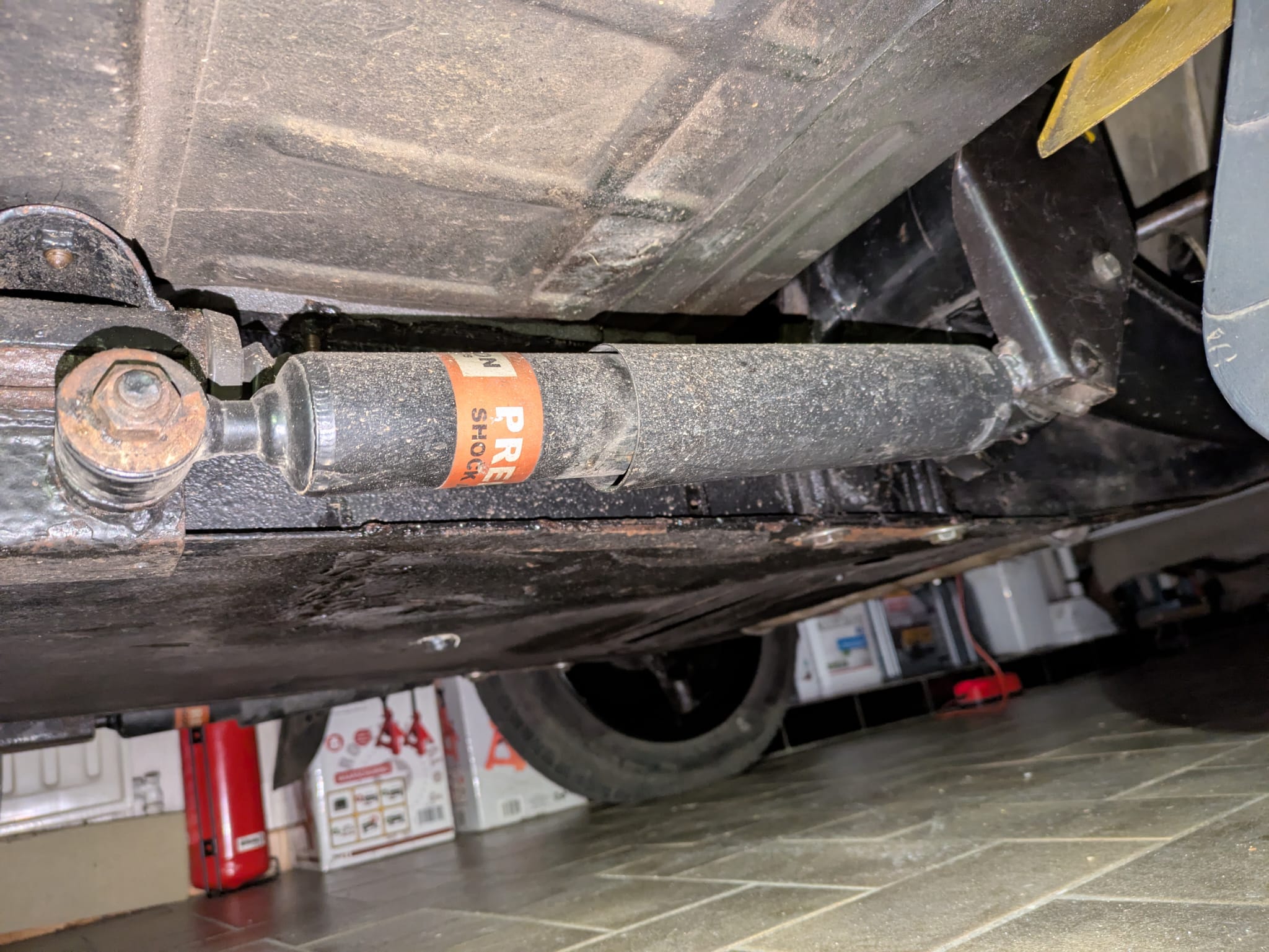

Kap richting naar voren zowel voor als achter, zodat de open kant naar achteren is gericht en er bij het rijden in de regen geen water in kan spatten.
Data58
Berichten: 217
Bericht door Data58 » do 13 mar, 2025 13:18

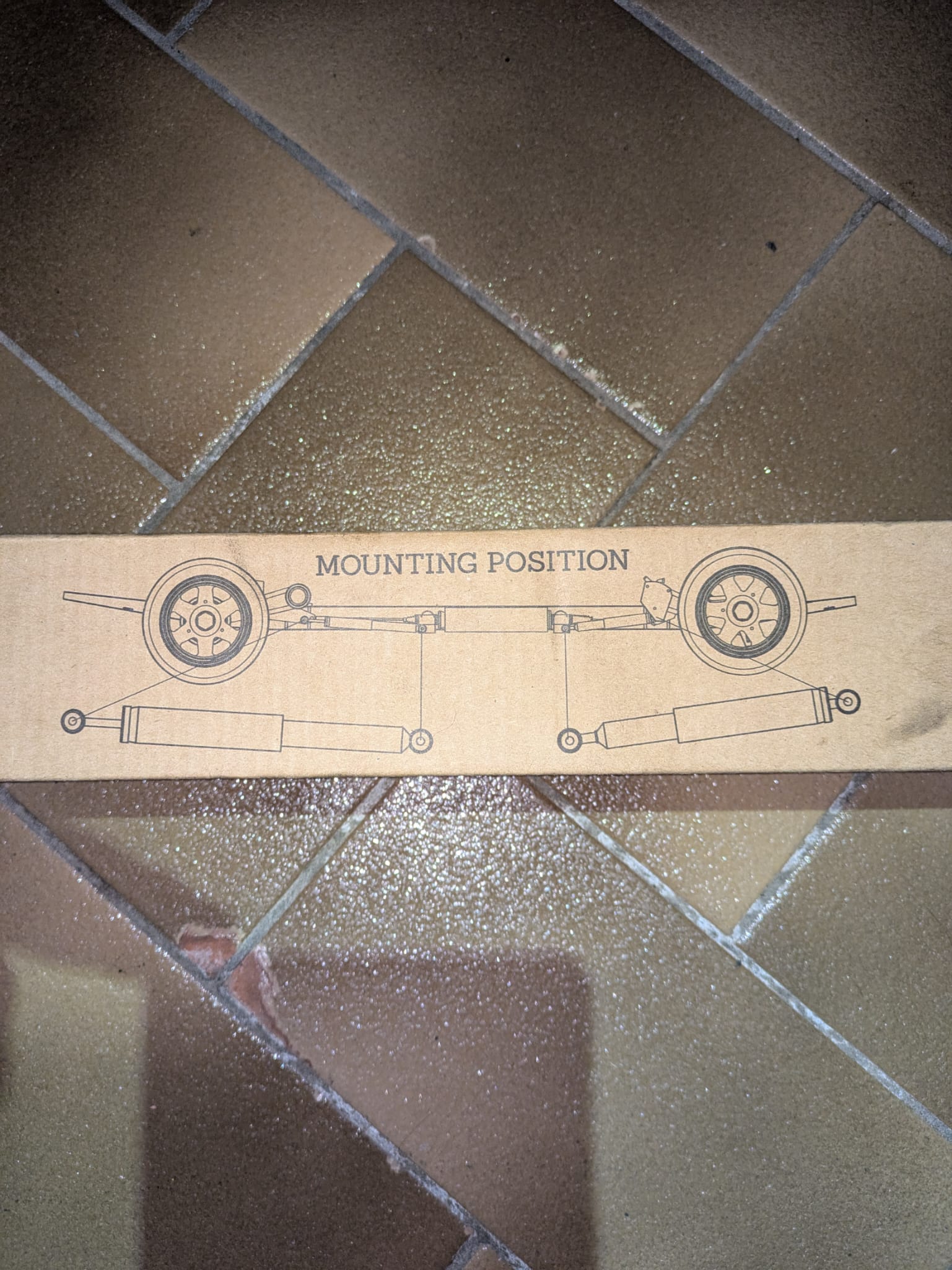

Dat is geen goed plan om zowel voor als achter de kappen in de rij richting te monteren, ondanks dat het het meest logische lijkt. Zie bijgevoegde montage handleiding van Monroe door Le Patron. (hierboven)
Ik heb zelf ook Monroe gehad maar was daar persoonlijk niet tevreden over. Smaken verschillen rijdt nu met Burton schokbrekers.

Zo zou het moeten:
