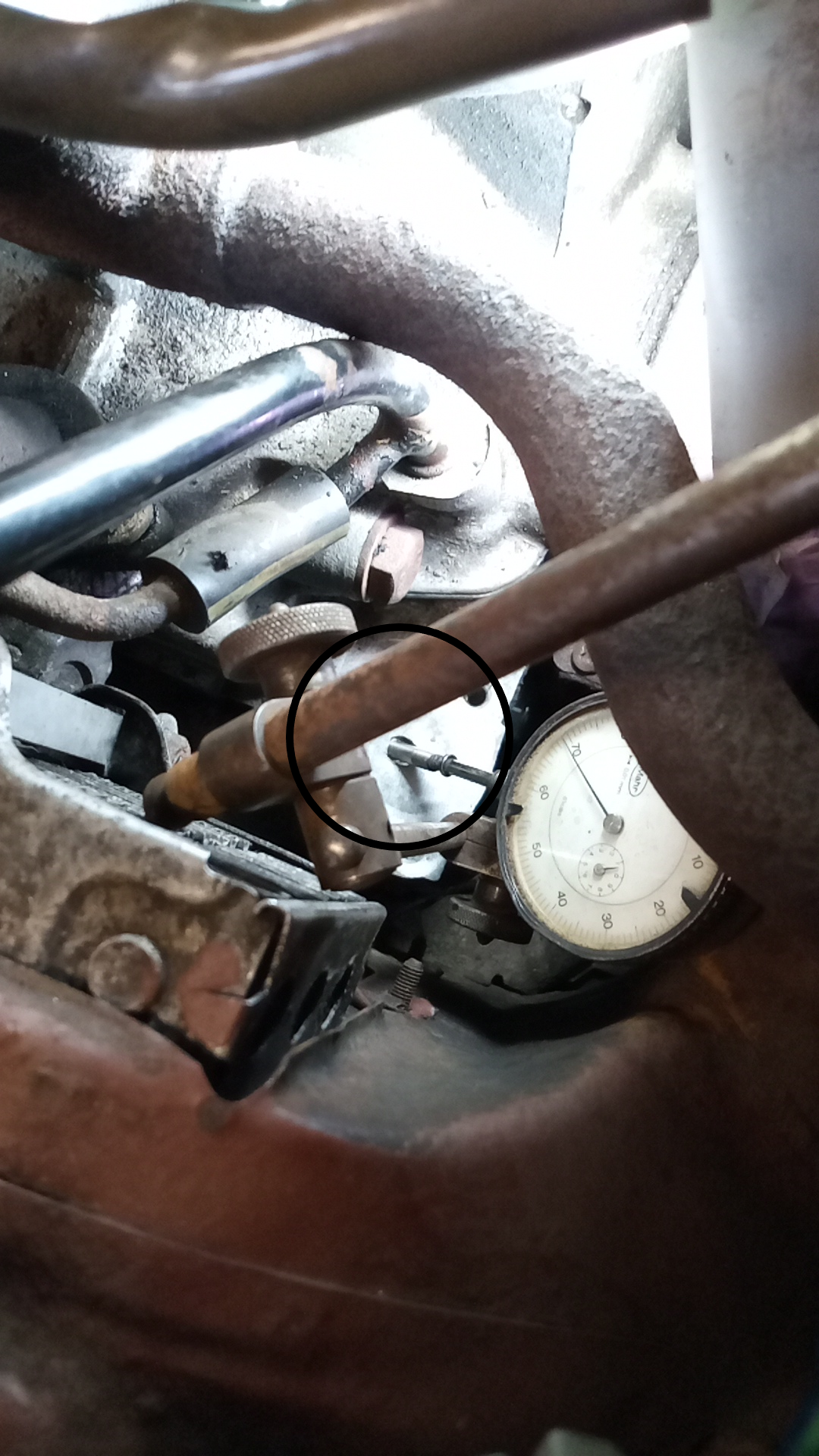

2,5 mm is die beweging van dat stiftje. Er wordt een nw pompje ingestoken.
Mogelijke fout kan zijn: klembandje zat vast gedraaid en toch kon je draaien met die aanzuigleiding. Gemonteerd geraak je niet aan die klembandjes. Fouten ken ik van vroeger maar sommigen moeten dat mss ook nog leren.
Met de schuifmaat kan je telkens maar schuin meten, dan maar met de meetklok.

gewatte schreef: vr 28 mar, 2025 17:24 Er wordt een nw pompje ingestoken.
De aanzuigleiding monteer je aan de pomp voordat je hem op het motorblok monteerd. Dan kun je dus het klemmetje vastdraaien .
Ik monteer altijd eerst beide leidingen aan de pomp, kun je met de bovenste leiding de pomp op zijn plaats laten zakken, terwijl je de aanzuigleiding langs het blok leidt .
