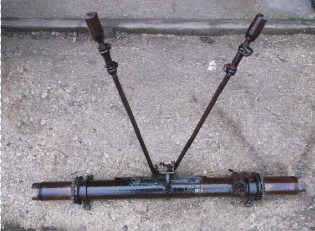

Nou, ik heb het geheel schoon gemaakt in benzine en droog geblazen. Loopt al veel beter.Dus ik doe het er mee. Iemand een idee welk vet er in het stuurhuis gaat? Is dat Total Multis vet, of kan ik ook een ander soort vet gebruiken? En hoeveel moet ik erin stoppen?

Inner tie rod, Nederlandse benaming weet ik niet juist. De keuring zijn schuivende platen zijn bb sterk genoeg om daar speling te laten vertonen. Bij mij zijn die alle 2 slecht aan het worden.
Ik had zo'n tool ervoor maar heb onmiddelijk zo'n Yato gereedschap gekocht en heb je per grootte. Met alles uiteen heb je best alles in huis.

Ik ben verkeerd, 2CV heeft geen kogelgewrichten op zijn spoorstangen. Wat je zou kunnen doen is grote blokken/balken aan de achterwielen leggen zodat je auto niet meteen vertrekt/wegrijd. Iemand in de auto zet 'm in 1° en probeert dan te vertrekken telkenmale zodat er kracht op de voorwielen komt en je de knak hoort. Van ver (danger)kijken of met zo'n stok met een phone erop om te filmen wat er gaande is.
Foto van stuur en video van shaker plates: https://www.youtube.com/watch?v=7HGbICps3as
