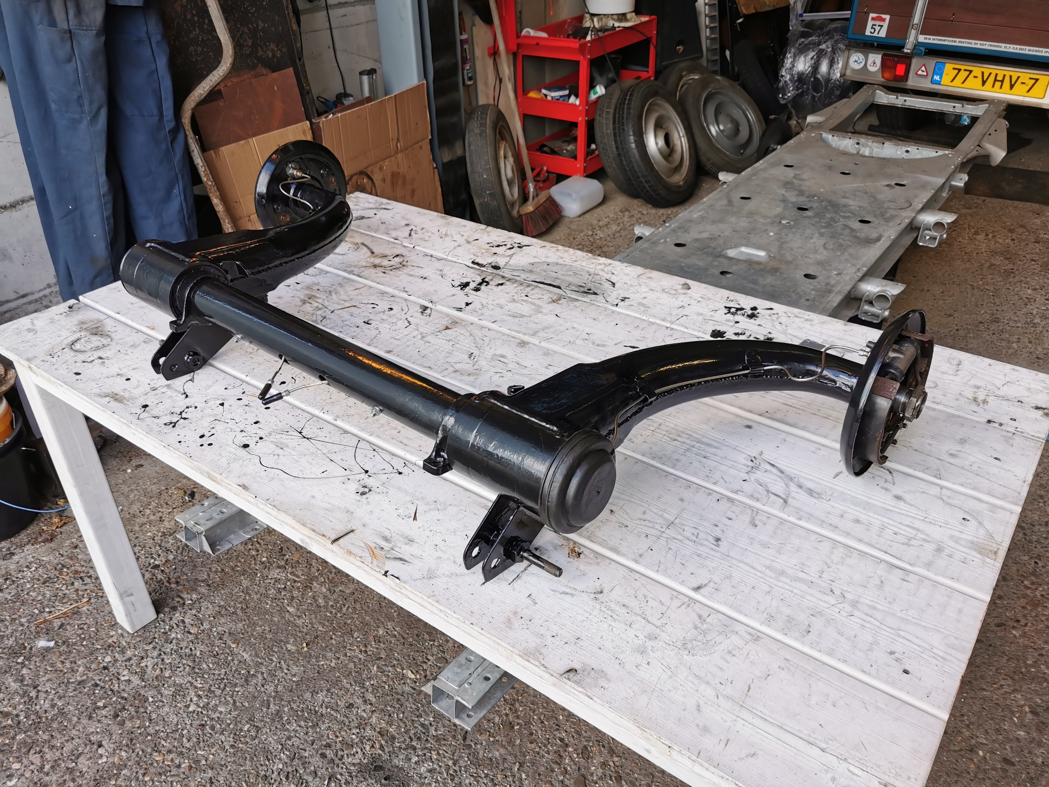

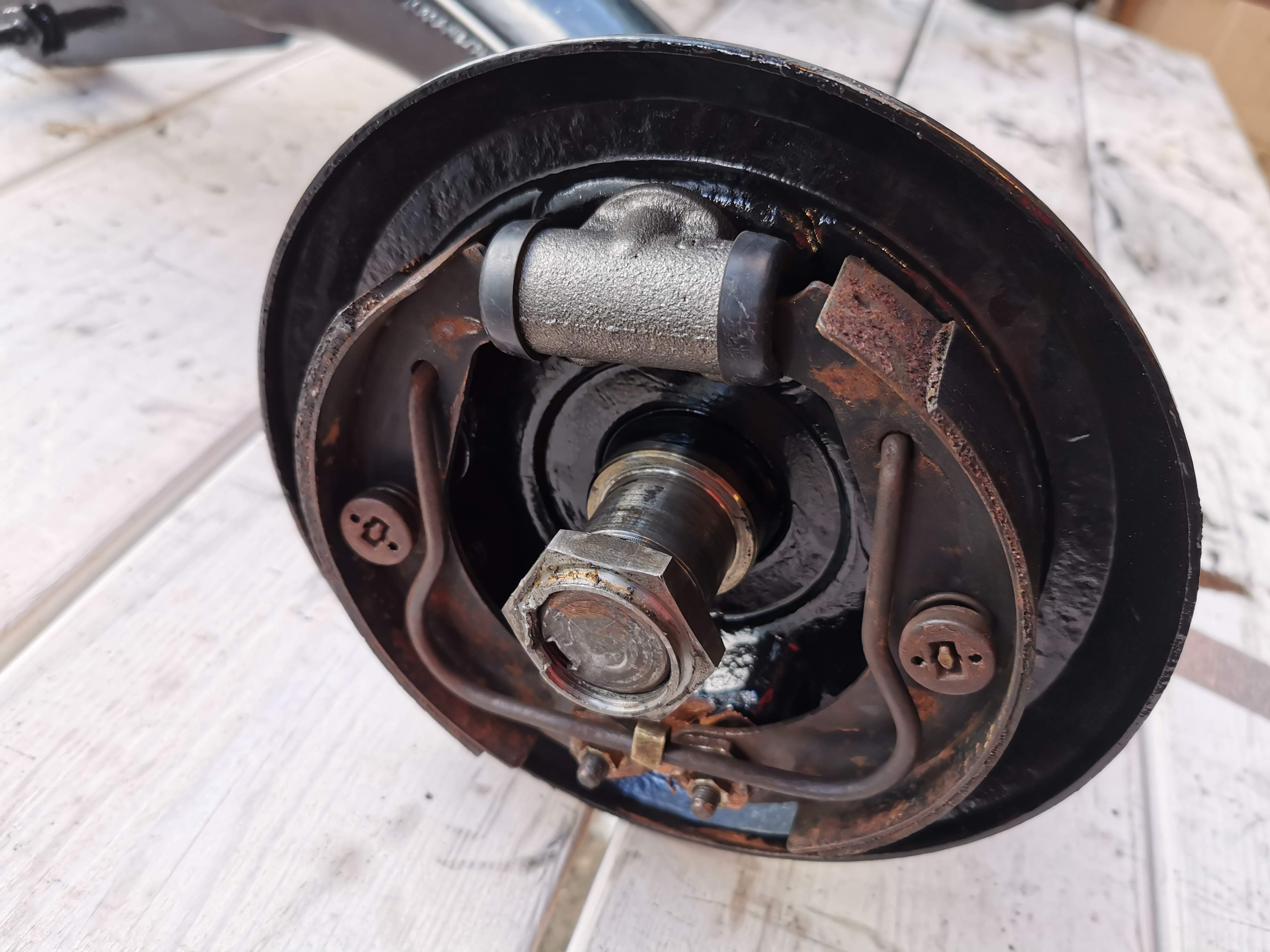

Vandaag de achteras weer inelkaar gezet. eerst de draagarmen er weer op met 1 nieuw lager en nieuwe keerringen. Alles dik in het vet.
Daarna de nieuwe rvs remleidingen gemonteerd. De trommels voorzien van nieuwe lagers en keerringen.
Dan nog de remmen weer in elkaar gezet. Die moet ik alleen nog afstellen dat moet ik nog even uitzoeken hoe dat precies moet. ik heb wel een speciale ring daar voor.

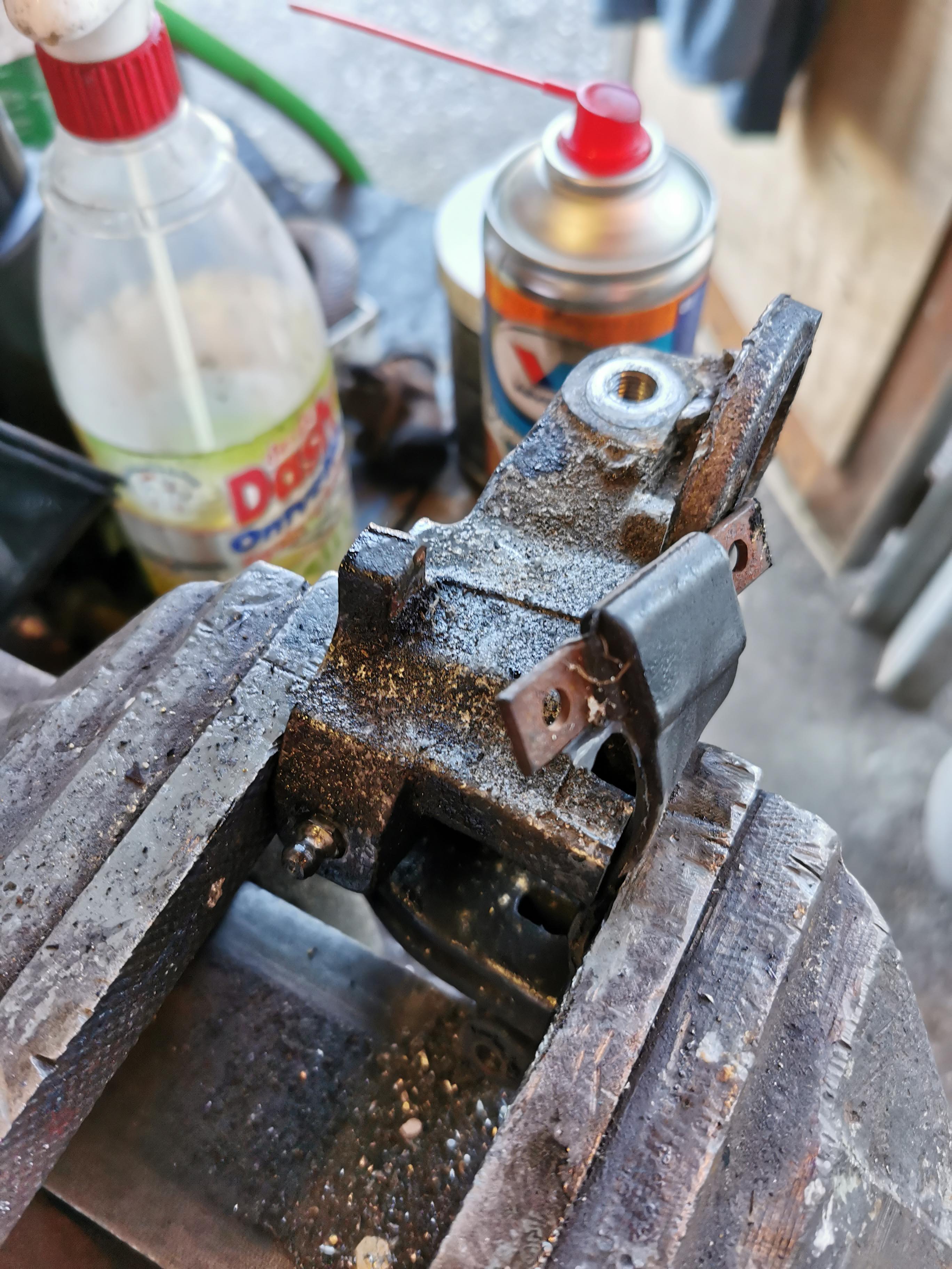

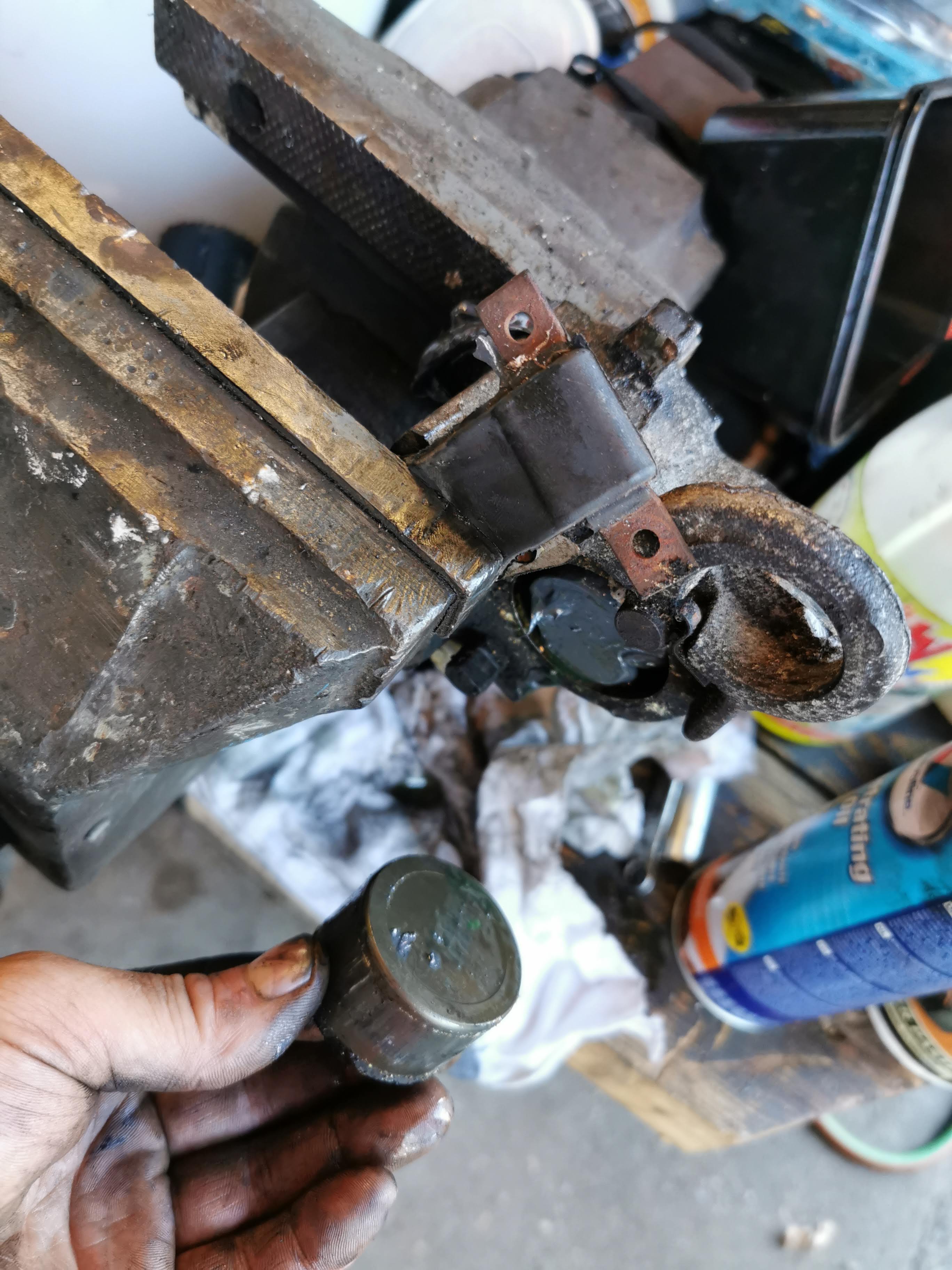

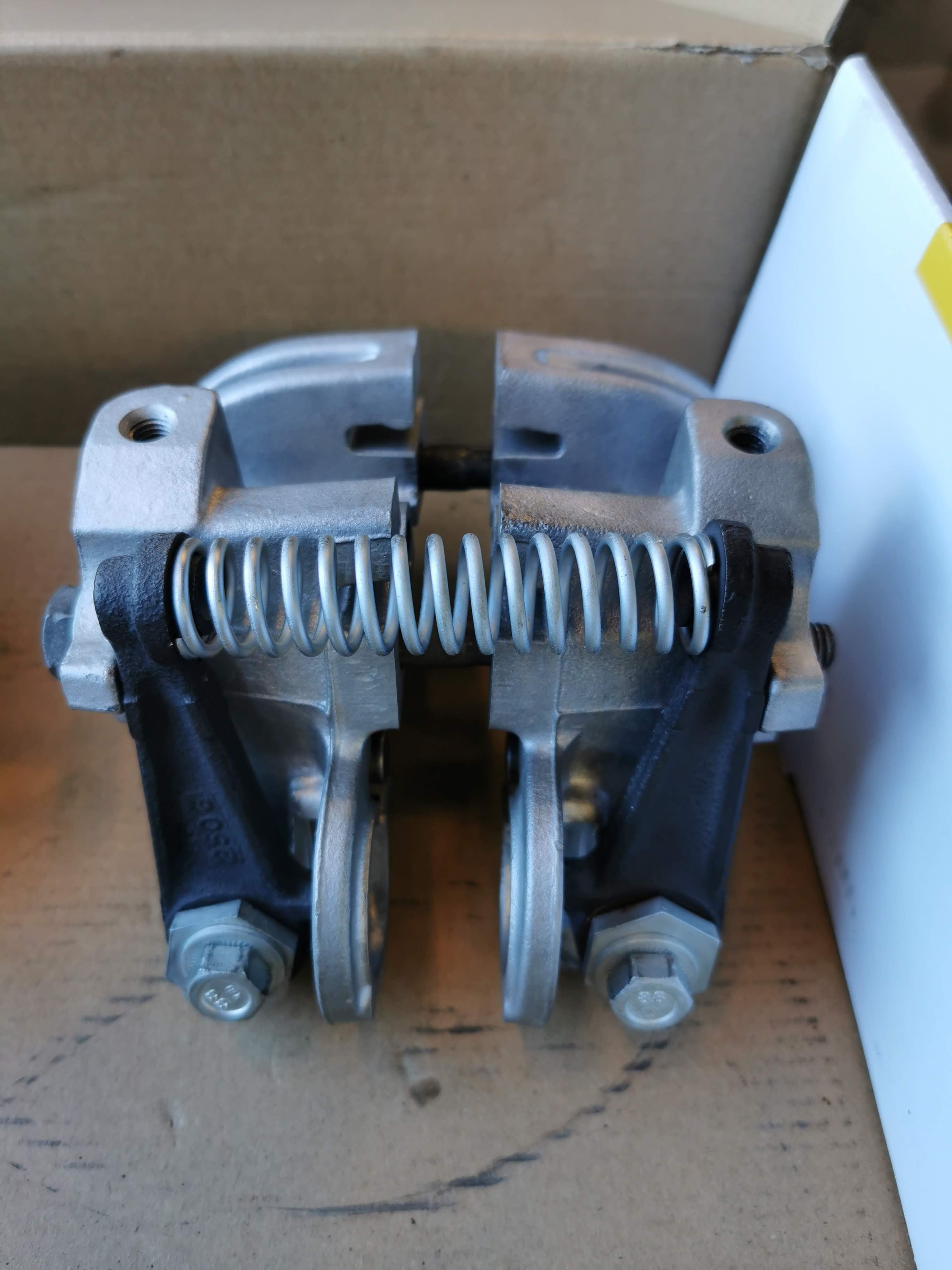

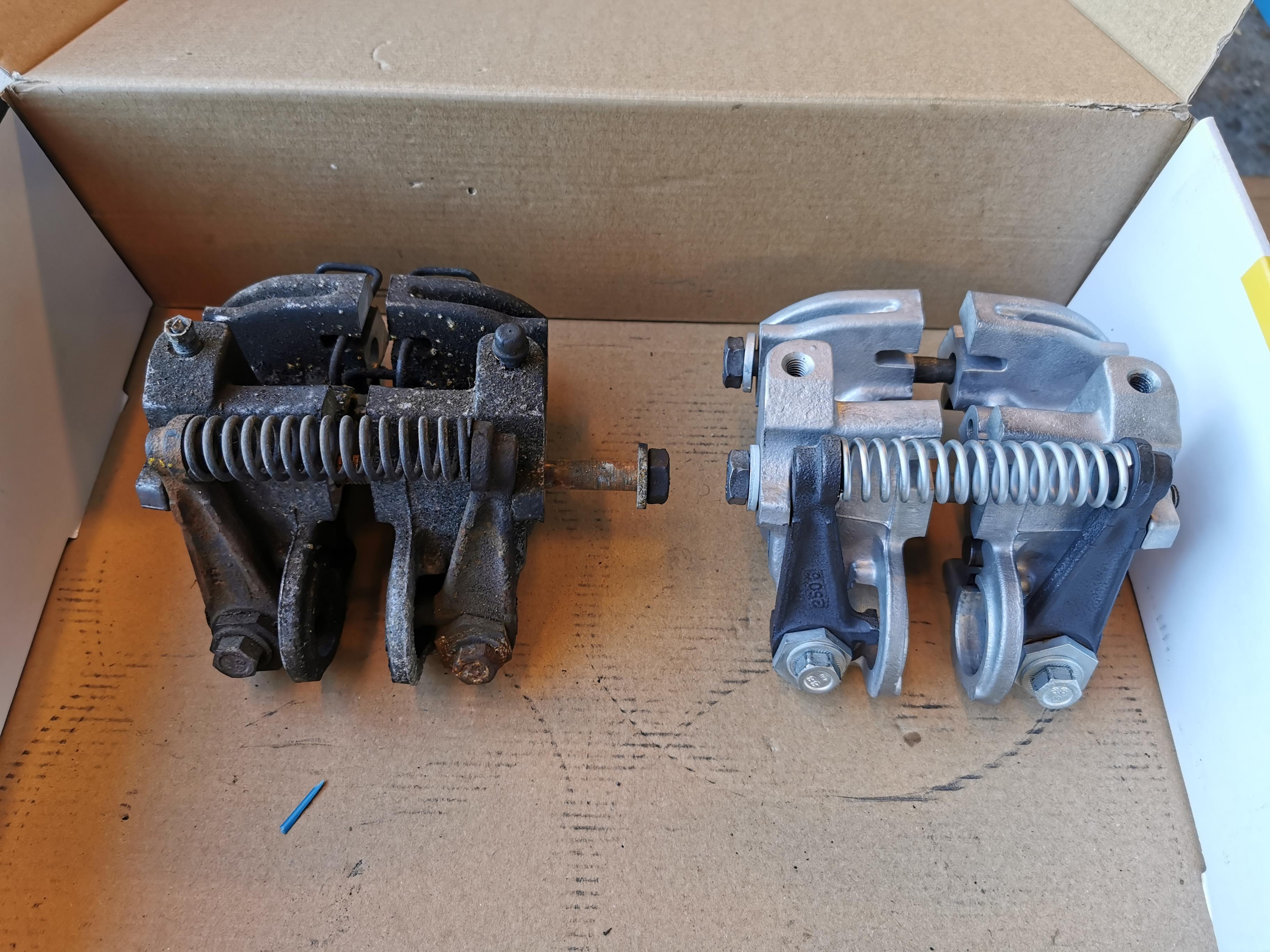

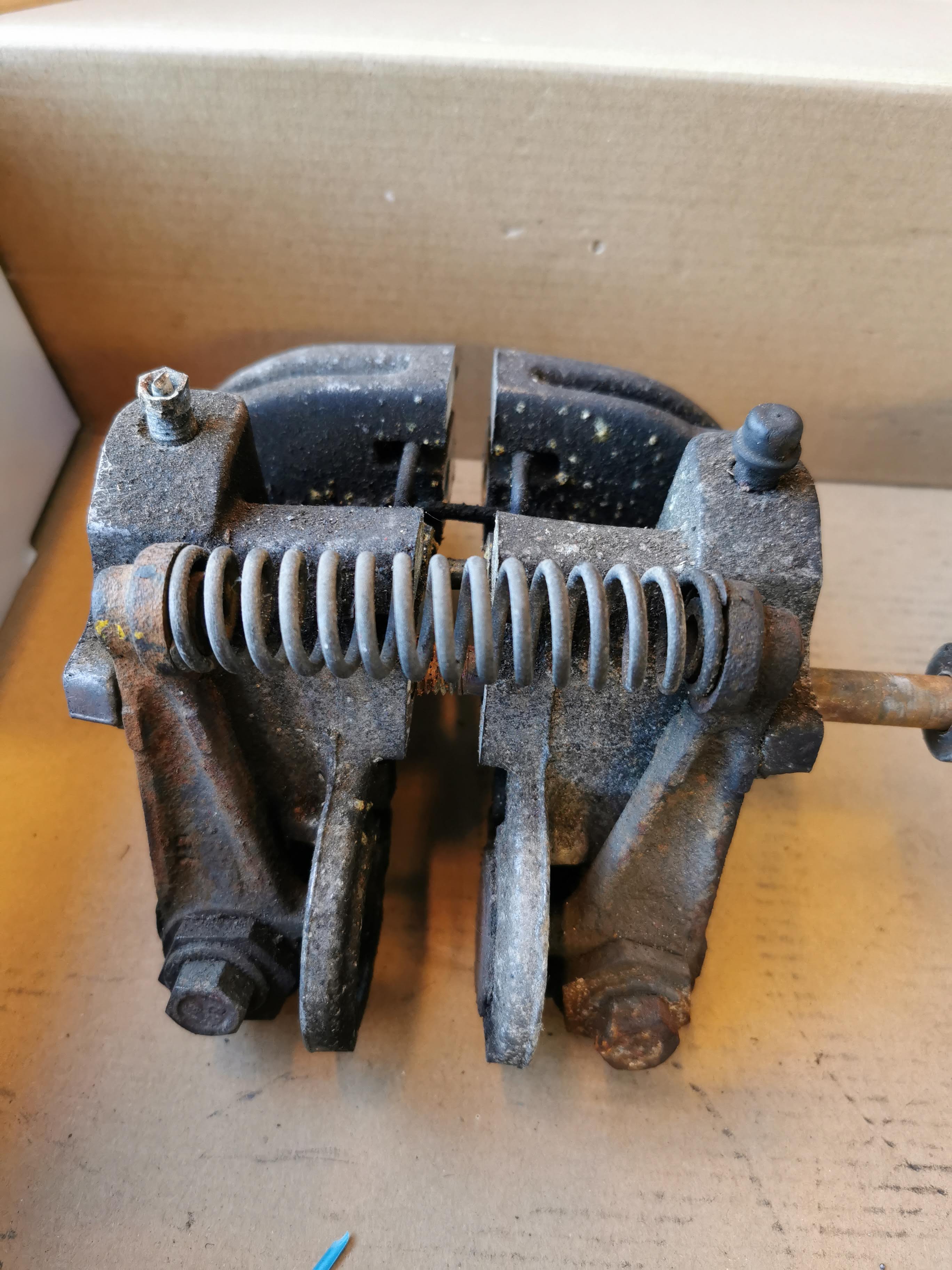

Daarna nog wat tijd besteed aan een remklauw. Die is voorzien van nieuwe rubbers en schoongemaakt. Ziet er weer uit als nieuw. De hevels van de handrem zijn mat zwart gespoten. De veer en de bouten verzinkt. Behalve de grote bouten het schijnt dat gehard staal bros kan worden van het verzink proces. En aangezien die bouten nogal belangrijk zijn doe ik die maar niet verzinken.
Nog een tip voor het verwijderen van de remcilinders. Als je een vetnippel van de aandrijfas in de aansluiting van de remleiding schroeft en de klauw in de bankschroef zet met een rubber op het verbindingsgaatje kan je met de vetspuit de cilinder er uit persen. Dat gaat heel makkelijk. Nippel hoeft maar net aan vast anders draai je de schroefdraad stuk.

met perslucht lukt meestal ook wel, maar moet je wel hebben natuurlijk

Met perslucht moet je goed weten wat je doet...
Die remzuiger wordt gelanceerd met een enorme kracht.
Een doek eromheen wikkelen kan de schade beperken.
Je kunt ook even de hoofdrem cylinder eraan koppelen en de zuiger eruit drukken. Minder poetswerk.

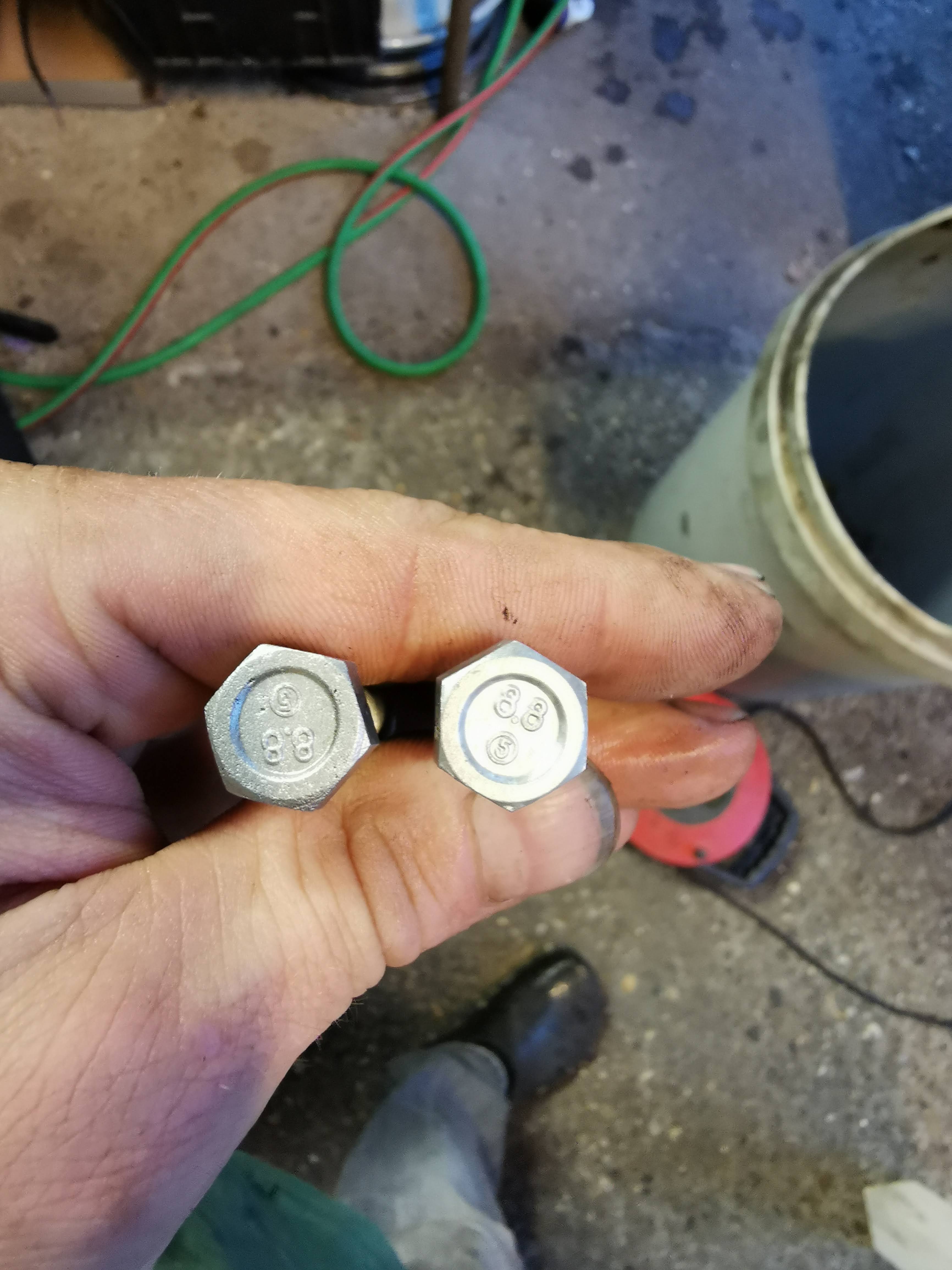

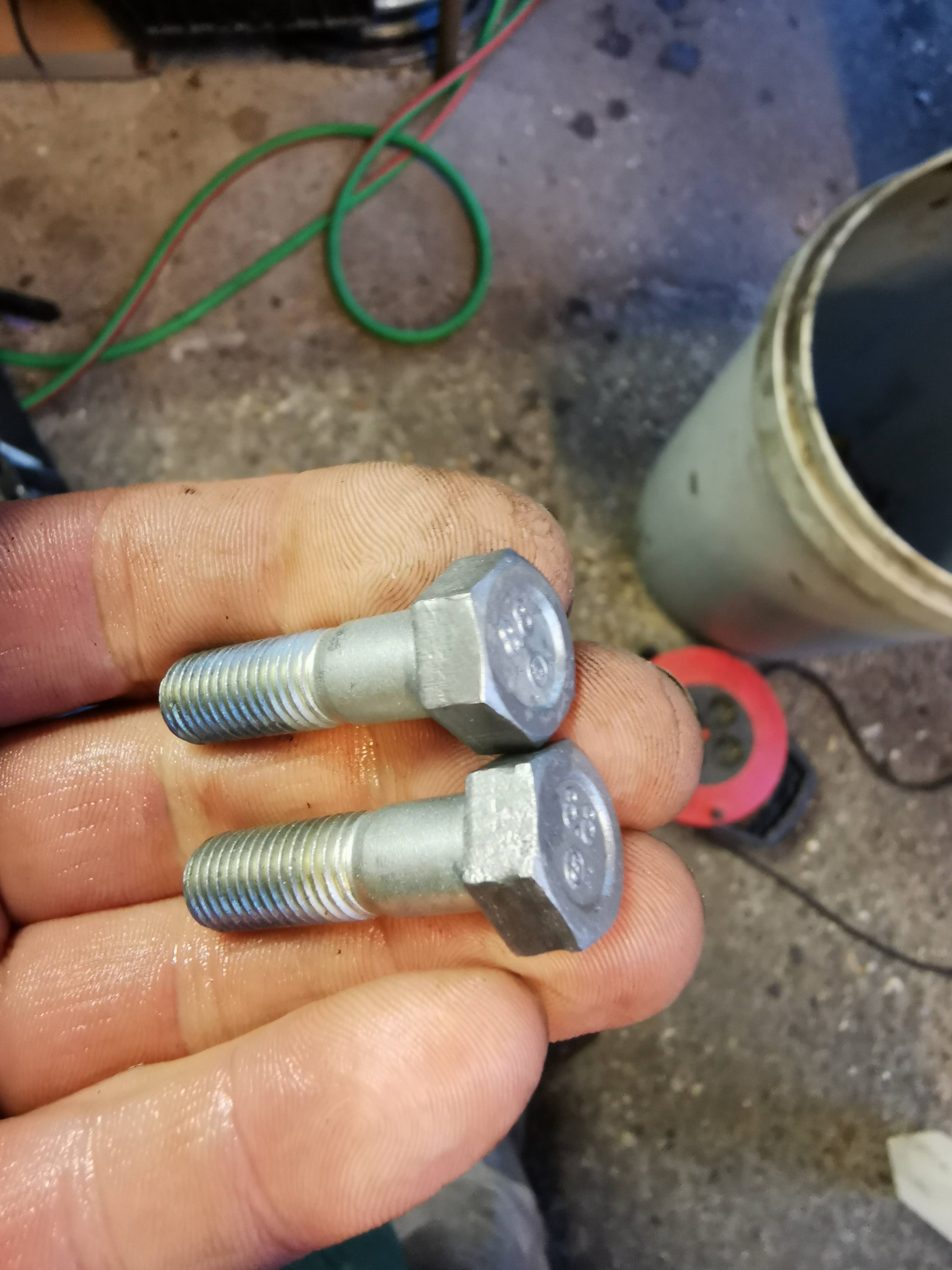

Ook een filmpje gemaakt van de nat straalkast. In het filmpje straal ik een bout van de handrem hevel. Je ziet hoe de roest bijna gelijk verdwijnt. Het lijkt in het filmpje mistiger in de kast als in het echt.
https://www.youtube.com/watch?v=CzZWjq6pUgY
Nog een foto van het resultaat na een minuut stralen per bout. Klaar om te verzinken.
Zaterdag ga ik het chassis zwart schilderen heb speciale verf gehaald voor op verzinkt metaal. Dat zit ook op het chassis van de pickup dat is na jaren nog steeds goed. de achteras en veerpotten liggen klaar voor montage. De vooras hoop ik ergens deze week schoon en geschilderd te hebben. Dan schiet het chassis al weer op.

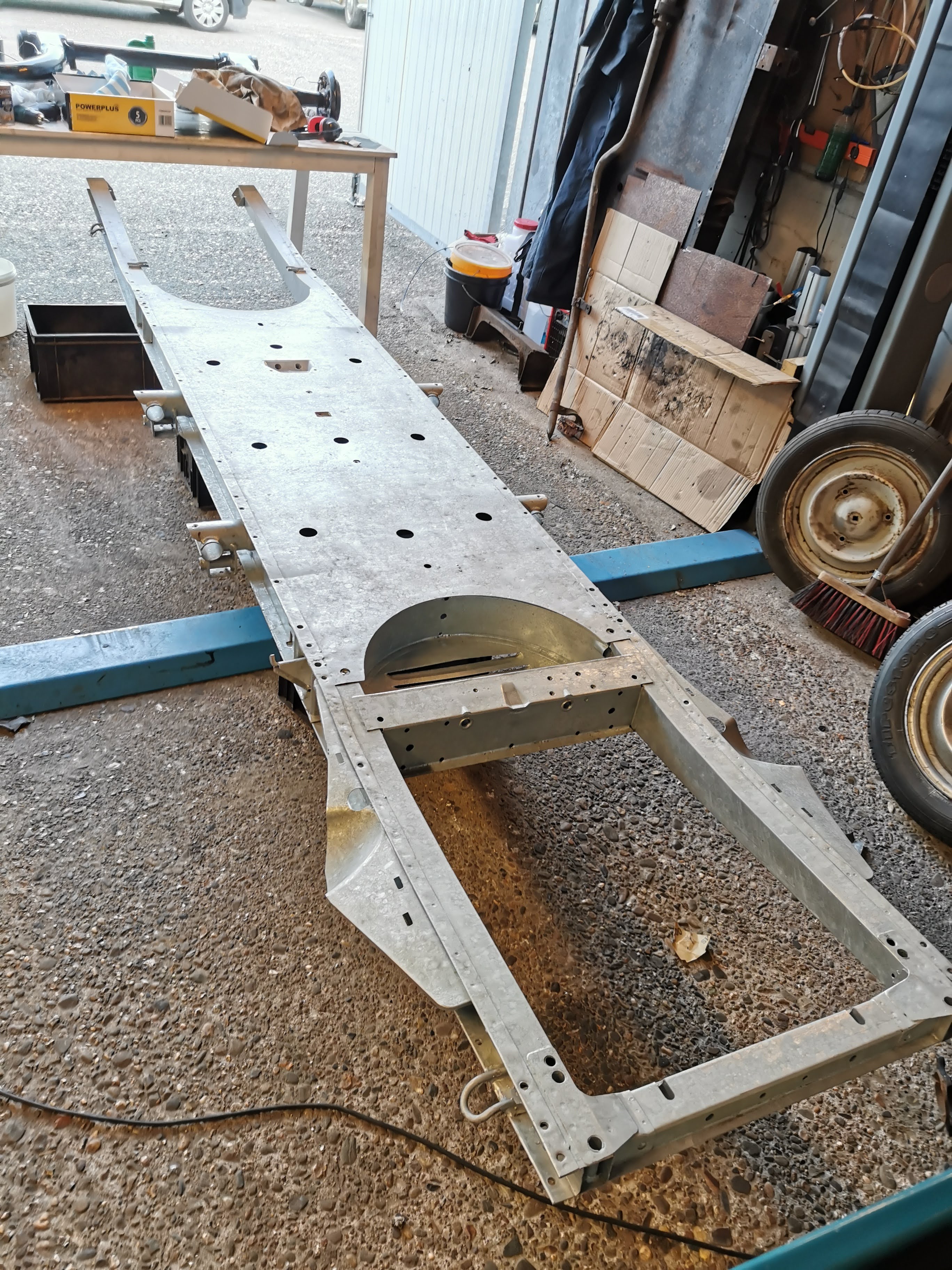

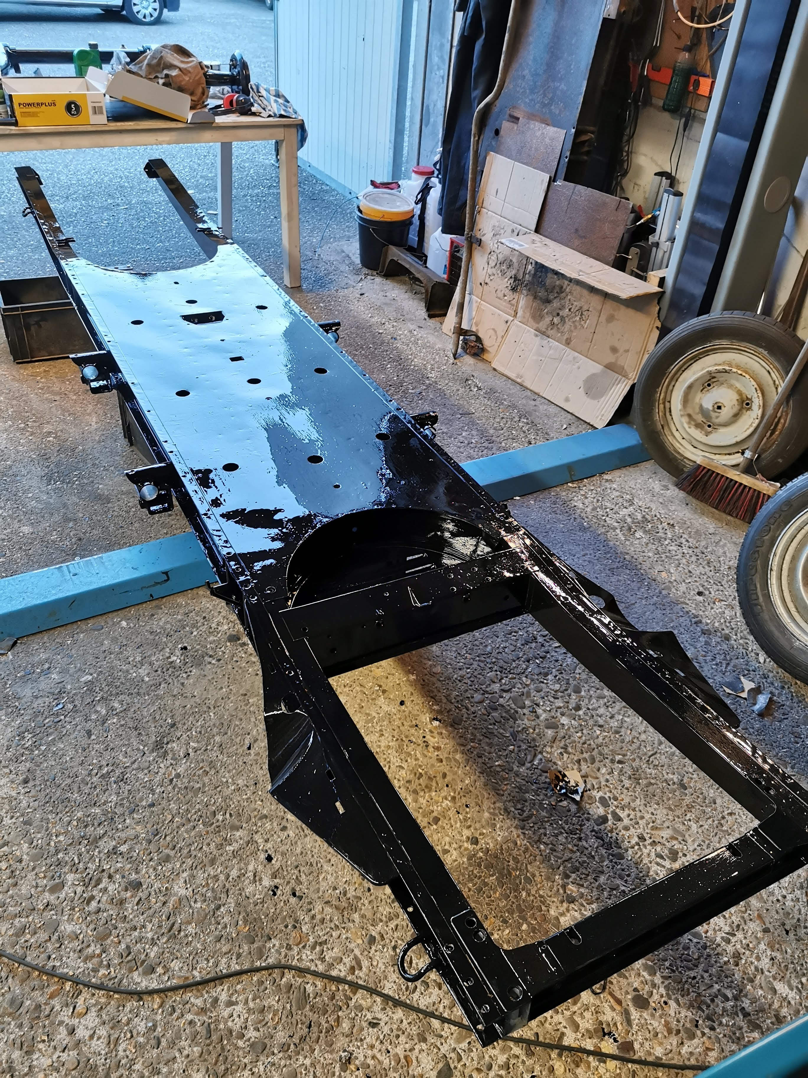

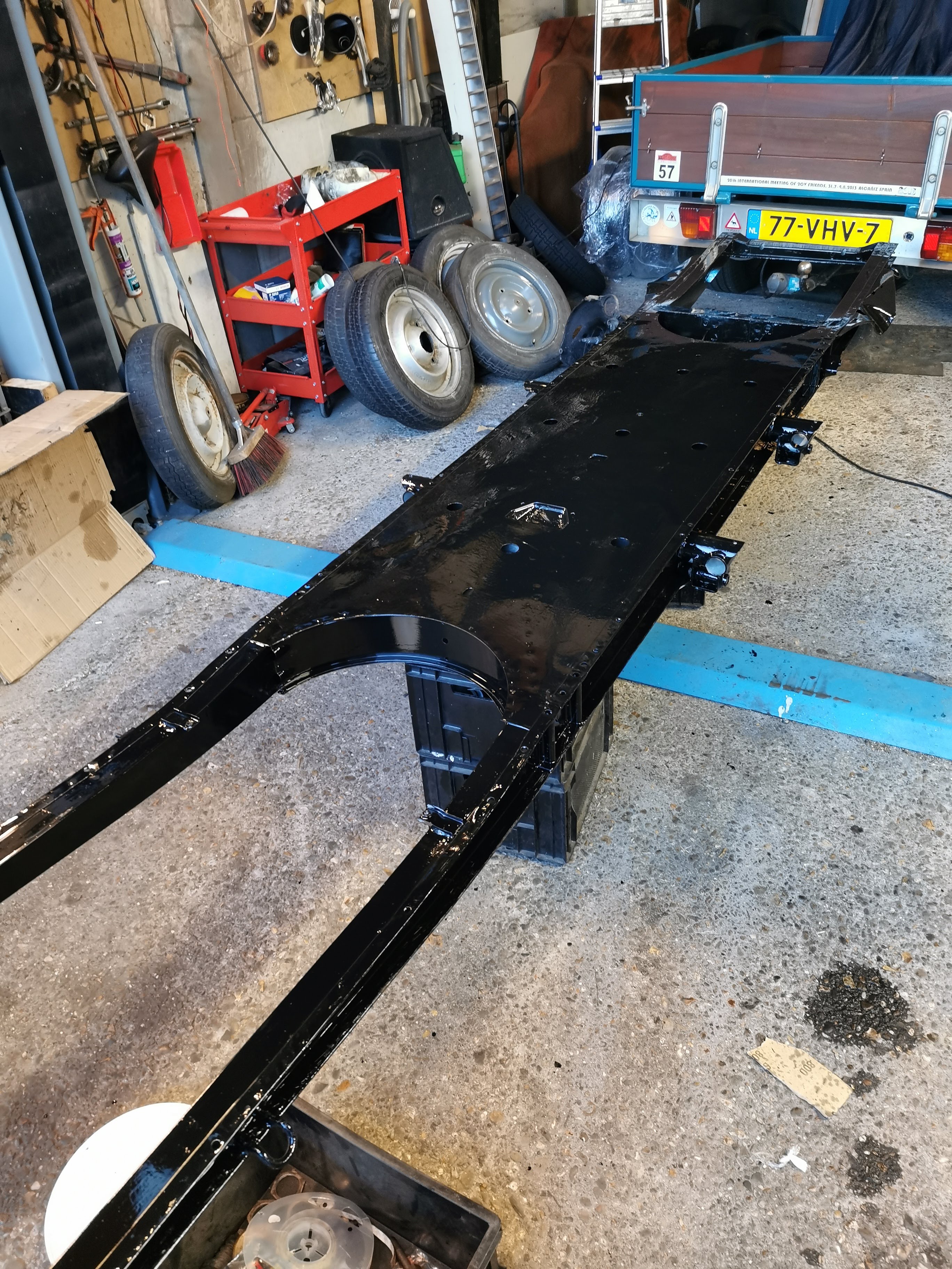

Om dat ik de zink look niet zo mooi vind voor het chassis heb ik dat maar zwart geschilderd.
De eerste laag zit er op. Hammerite aluzink voor speciale metalen.
- Berichten: 3096
Dat ziet er mooi uit.
Ik heb vorig jaar omwille van de beschikbare tijd mijn verzinkte chassis helaas niet geverfd maar zwart is mooier.
Welk merk/leverancier chassis heb je gekozen?

Is van Burton kon ik voor mooie prijs overnemen bij de 2cv.
Had liever het chassis wat onder mn pickup zit maar dit scheelt 500 euro en is volgens mij ook wel goed. De passing is ieg prima.
- Berichten: 3096
Dat chassis is prima hoor, past goed.
Loop alleen vooraf alle gaten even na. Bij mij bleek een gat niet nagetapt na het verzinken en daar kon ik toen amper meer bij tijdens de opbouw.
