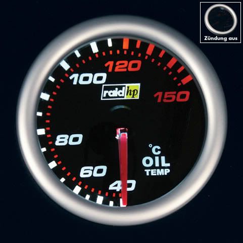

ik heb gisteren in essen een grote teller gekocht met shift light die wil ik gaan gebruiken , zal hem eens open maken.
heb ook nog een setje raidhp nightflight tellers gekocht, aleen bij contact zie je eits, anders zijn de meters zwart.
heb een oliedruk,olietemp,laadstroom,rpm en uitlaatgastemp.

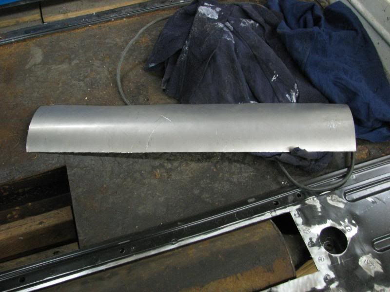

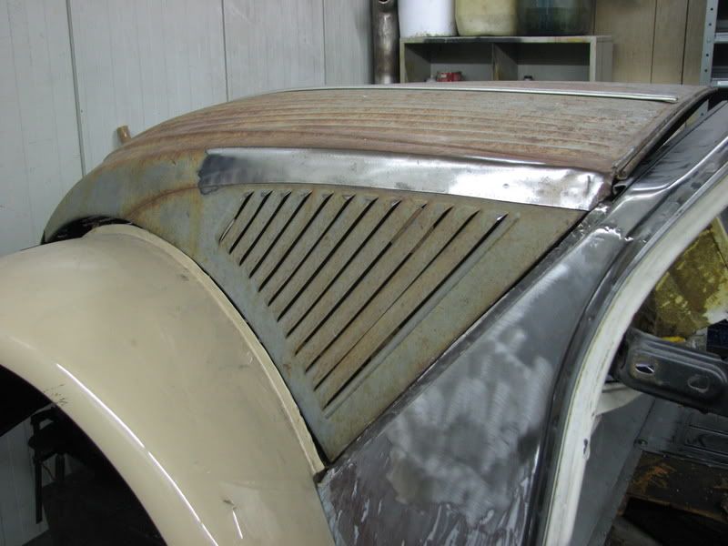

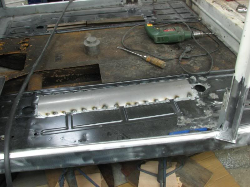

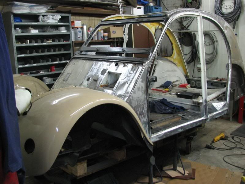

Bericht door Patrick Hoskam » za 5 jan, 2008 22:53
bussen voor de veerpotten heb ik met dank aan duckservice.
dit weekend de hut weer tijdelijk op het chassis gezet, alles past netjes na wat schuiven
de bolling voor de dikkere veerpotten gemaakt
en wat met de voorschermen en motorkap gestoeid
Ik wil de neus van het fliptop type maken, dus alle delen aan elkaar en het geheel naar voren kantelend, nu zijn de schermen die ik heb niet al te best en wil ik dus liefst nieuwe voor gebruiken.
Met het oog op de aanpassingen die ik aan de schermen moet doen vanwege de fliptop is imitatie misschien ook een optie, hoe is de pasvorm van de imitatie schermen, redelijk of echt zwaar beroerd ?
aanpassen van de fuseelangshelling (caster) is dit voor een handig iemand zelf te doen ?
