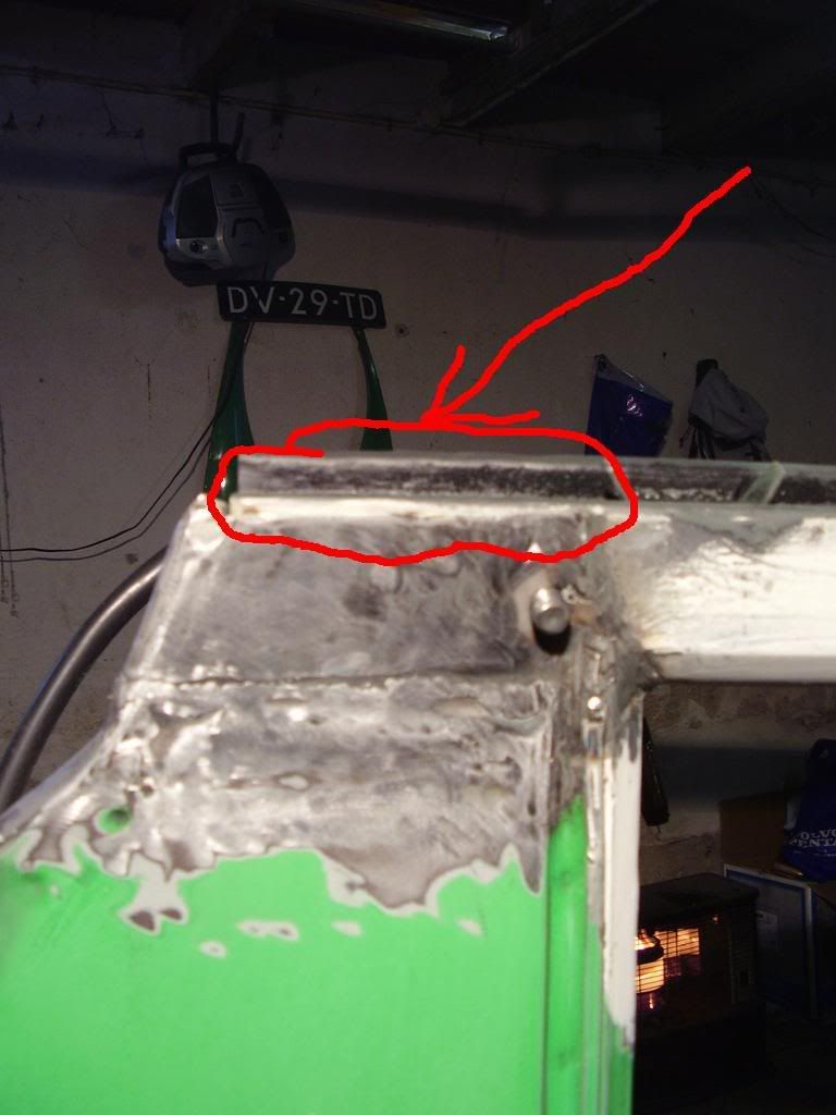

bij de voetenbak onder tenhoogte van de dorpen zit orgineel een gat.
maar van binnen kan je ook wel gaten in slaan

Ow nu snap ik ut, ik wist niet waar orgineel de gaatjes moesten zitten maar ik wou het idd vannuit binnen doen.

binnenuit is beter!
Berichten: 706
Bericht door gillis » zo 30 mar, 2008 22:47
bij mij zit er nog een gaatje andere is met lassen dicht gegaan....zat te denken wat ik zou doen....van binnen of van buiten....
maar dan de volgende overweging....onder aan of boven aan de voeten bak?!
makelijk er in te doen (van boven) of onder zodat er vocht uit kan (maar ook in....!?

Paravaan (parafan, weet ik het) is dat dubbele stik van je bodem onder je pedalen. Dat is dus hol, en er zitten dus normaal een paar gaatjes in waardoor er lucht/vocht/condens in en uit kan zodat het niet gaat rotten enz. Door die gaatjes is het dus makkelijk om een slang met tectyl bus door te steken en zo een antie roest laagje aan te brengen.

dit moet je aflassen :D:D:D:D
anders gaat het geheid weer rotten
