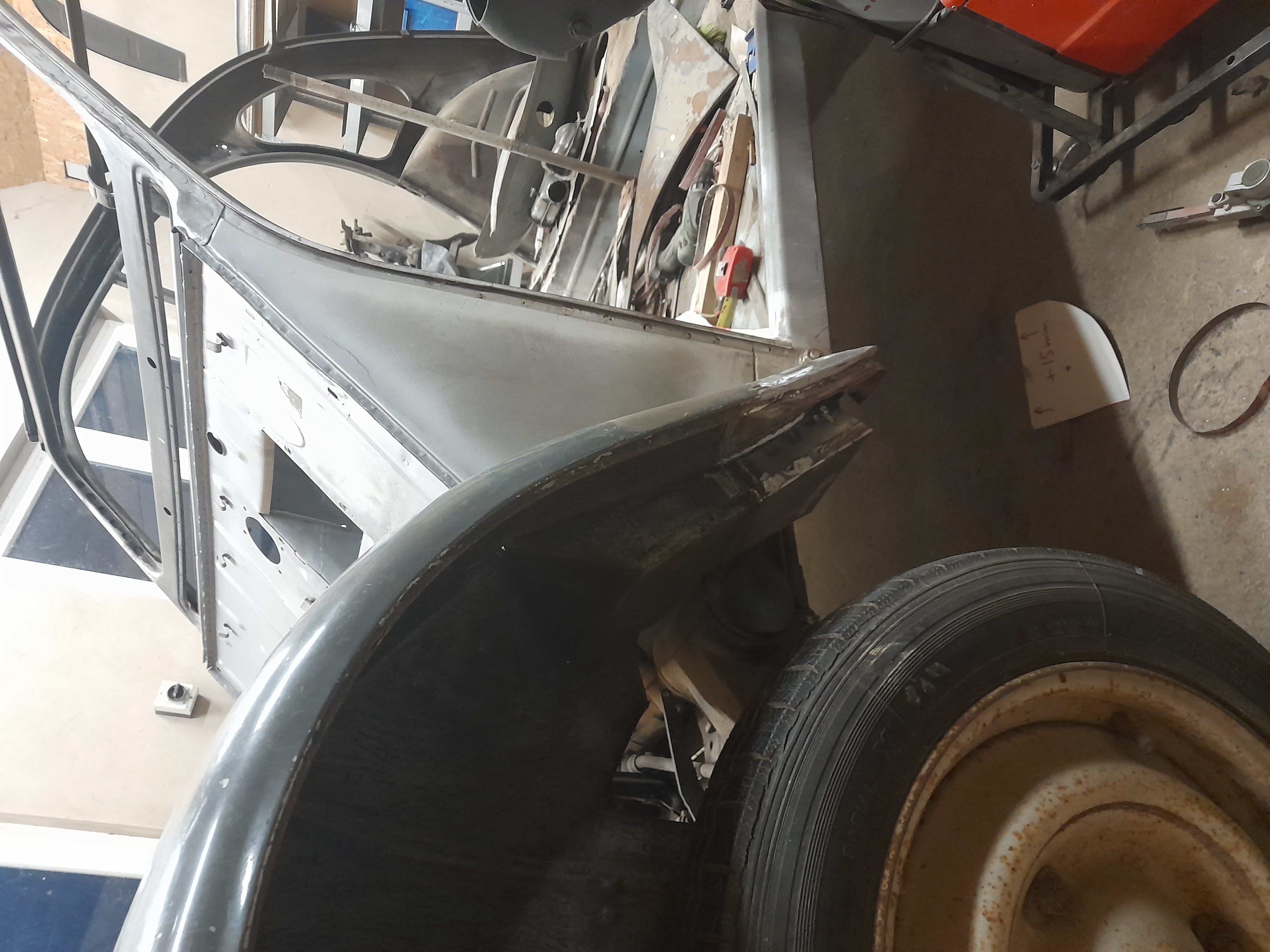

Bericht door Geert » di 7 mar, 2023 18:52
Een paar jaar later :
We zijn weer bezig!
Mij zoon heeft het linker voorspatbord gerepareerd en is nu met de achterspatborden begonnen, ook stukken opnieuw erin gelast.
Het schutbord hebben we vervangen , foto´s volgen

Even een vraagje:
aan de achterspatborden zit een lipje, onderaan. Hoe komt dat aan de carrosserie vast ? zit daar nog iets tussen? Bij deze eend zat e.e.a. gewoon vastgeschroefd met de 3 bouten in het binnenspatbord en die 3 of 4 bij het achterportier ?

Bericht door AZL57 » wo 8 mar, 2023 09:06
Als je aan de achterkant bedoeld daar komt een grote clip op.

Bericht door AZL57 » wo 8 mar, 2023 12:43
En natuurlijk de aluminium lijst ertussen.

Bericht door Geert » wo 8 mar, 2023 15:59
ja, die aluminium lijst heb ik . even netjes maken en hij kan er weer tussen. Moet alleen nog die rubber, of kunststof strips aan de voorzijde van het spatbord hebben, die zijn erg slecht .

Bericht door Geert » wo 8 mar, 2023 16:09
En nog een foto :

Geert schreef: wo 8 mar, 2023 07:19 Even een vraagje:
Volgens mij is het lipje van een eend van voor 1970 anders dan van een later model, zie foto's.
Het klemmetje wordt bij de latere modellen gebruikt, maar ik weet niet of die ook bij de bij de oudere versie zat.
