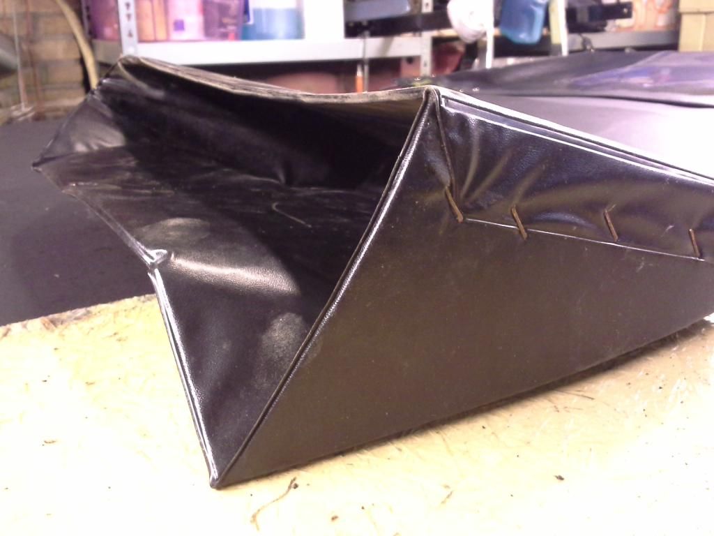

Maar maak het niet op het gaas voorop de koeltunnel vast!
Dan krijgt de motor veel te weinig lucht.
Bij een eend zit er nog ruimte tussen de kap en de winterhoes.
Hierdoor zuigt hij iets warmere lucht uit de motorruimte aan met wat frisse lucht van voren.
Als je op het gaas voor de ventilator iets maakt dan zuigt hij min of meer vacuüm en komt er amper koellucht binnen.

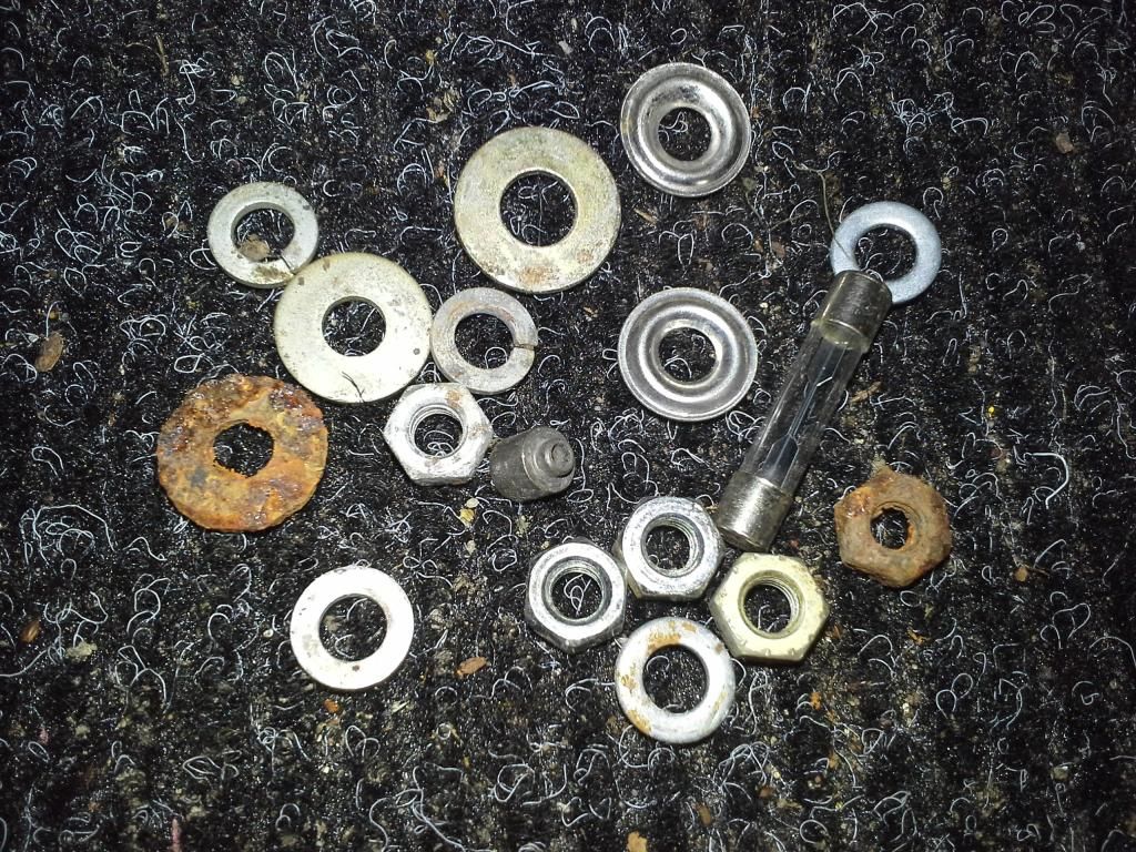

Het dashboard heb ik los gehad en erachter wat moeren en ringen opgevist.

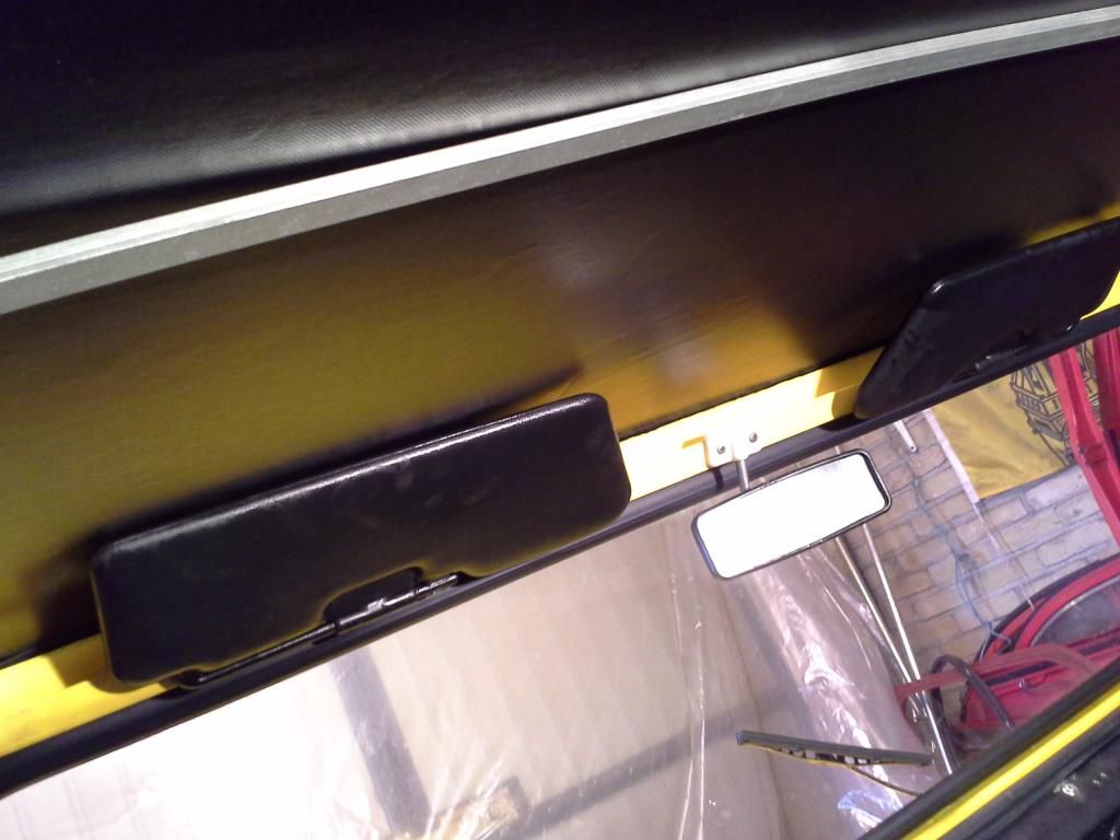

In de balk boven het raam van de Pony zaten wel gaten voor de zonnekleppen maar de kleppen zelf had ik niet. De gaten zaten in het midden van de te plaatsen klep.
Nu zijn er niet veel auto's die dat nog hebben.
Waar een Fiat Seicento al niet goed voor is.... kleppen met middenbevestiging maar toch ook naar de zijkant te klappen.

Achter het dashboard was vanalles te vinden:

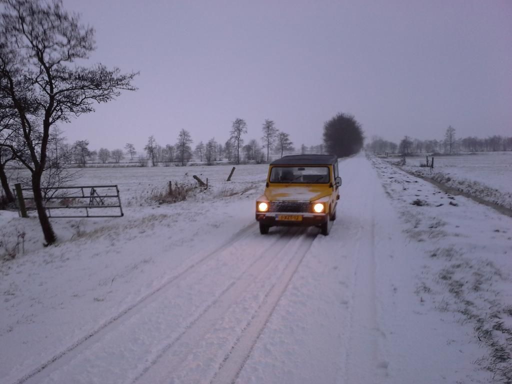

Zaterdag nog even door de sneeuw gereden:

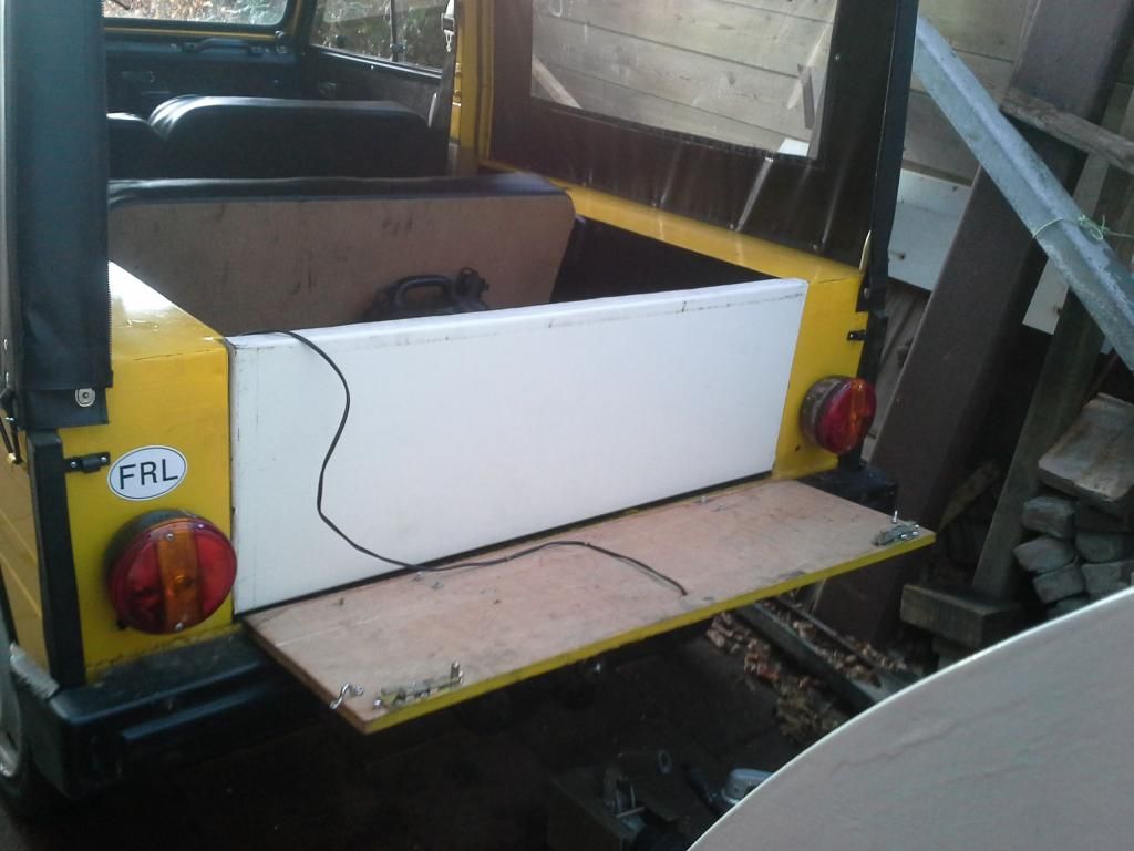

Zaterdag ook maar eens een poging gedaan om een fatsoenlijke achterklep te maken.
Ik ben absoluut geen plaatwerker maar je probeert eens wat....
De vorm zit er in maar het is nog niet klaar.
Die onderste houten klep heeft de vorige eigenaar in elkaar gerommeld.

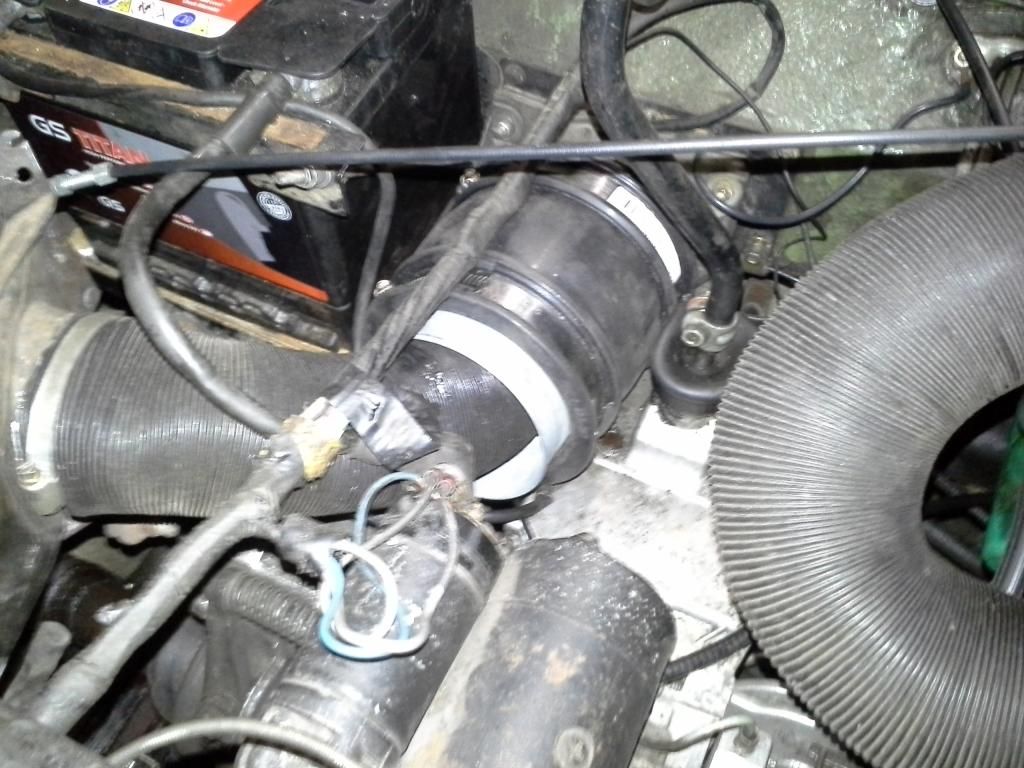

Vanavond de kachel wat verbeterd.
Eén kachelpot blaast nu de warmte door het linker (frisse) luchttoevoergat in het dashboard. De andere heb ik op de ventilator en dus de originele kachel aangesloten met een buis zonder knik er in en veel minder luchtweerstand.
Dit scheelt echt heel veel. Als de ventilator aan gaat dan blaast het nu echt naar binnen.
Een soort verloopring zit er in om van 70mm naar 100mm te komen.
