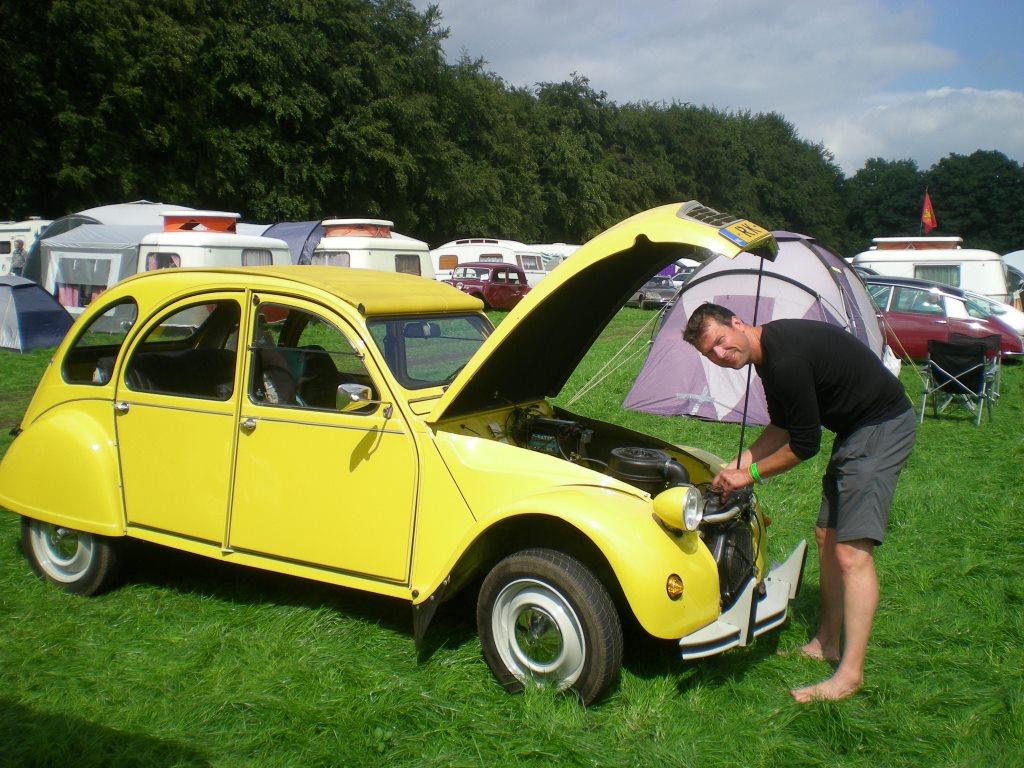

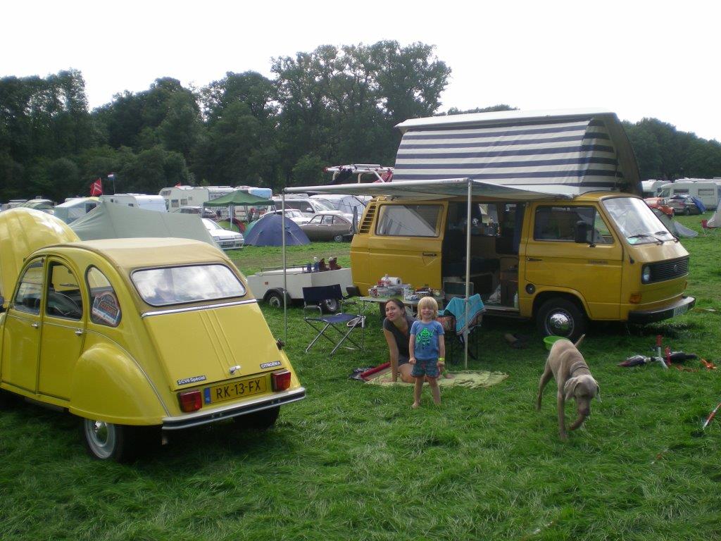

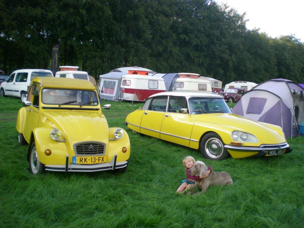

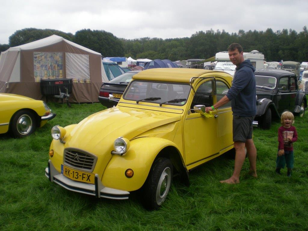

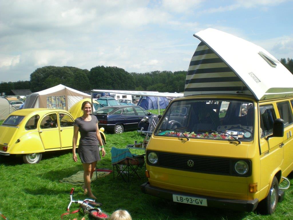

Even een update van het Claudette front. Alles gaat prima; ze start altijd en rijdt hartstikke goed.
Hier wat foto's van de ICCCR, waar we met Claudette en onze nieuwste aanwinst (VW T3 camper van 1980) vier dagen naar toe zijn geweest:
Het werd echt een geel hoekje, toen we ook nog gezelschap kregen van twee hele vriendelijke Engelsen met hun Zuidafrikaanse DS:
Ik vond het een zeer leuke bijeenkomst, die best nog langer had mogen duren!
