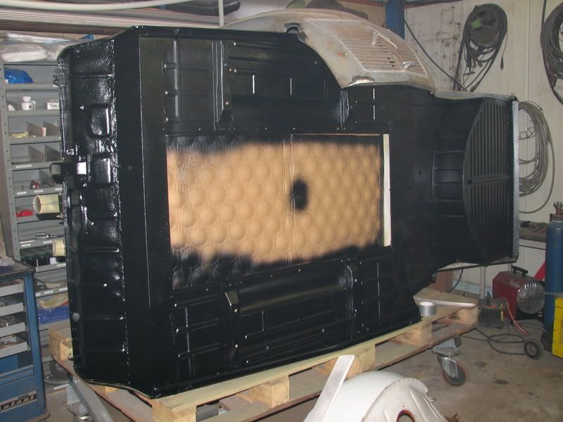

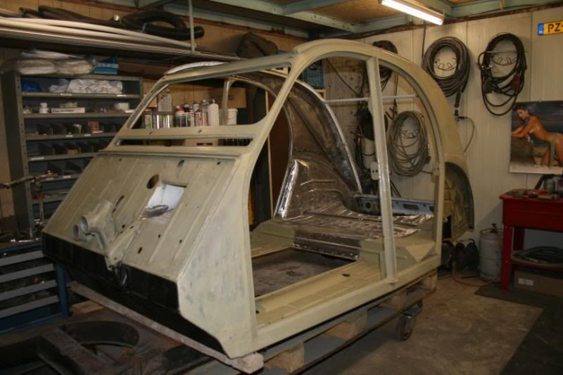

kleine update :
de bodem van de koets is helemaal klaar, alles kaalgemaakt, in de etchprimer gezet, afgekit en in 2 lagen teroson bottomcoat gezet.
Citroën CX gti turbo

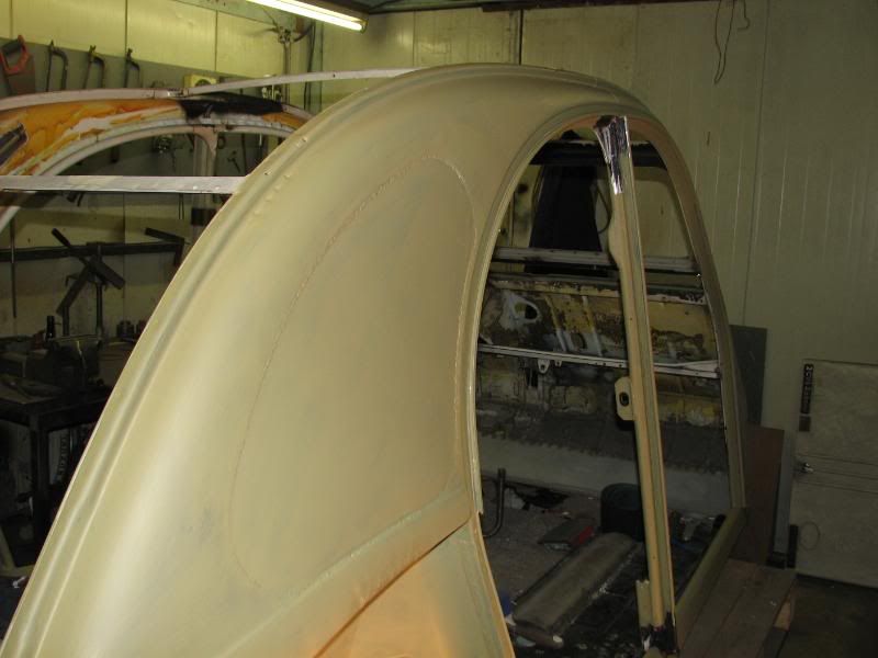

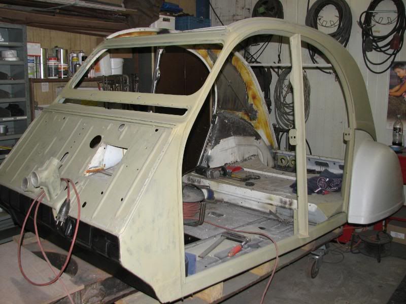

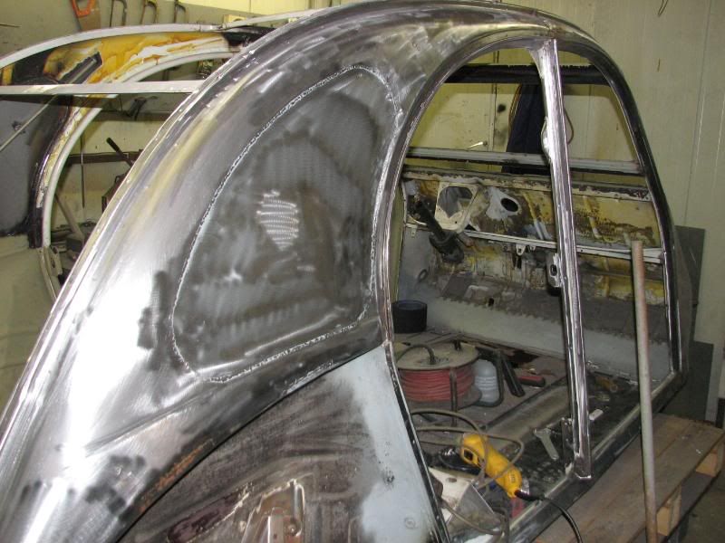

Bericht door Patrick Hoskam » zo 23 mar, 2008 17:16

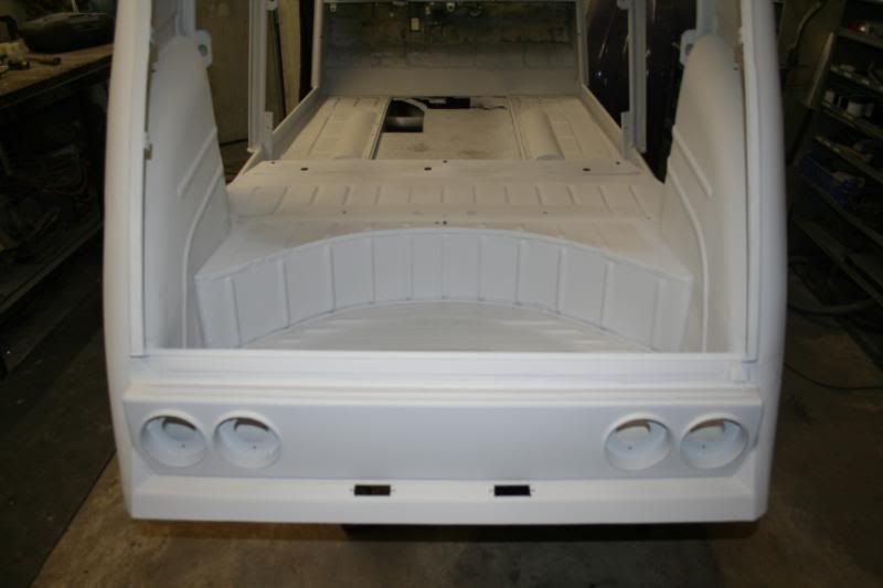

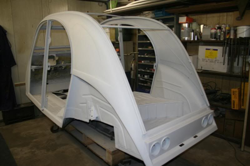

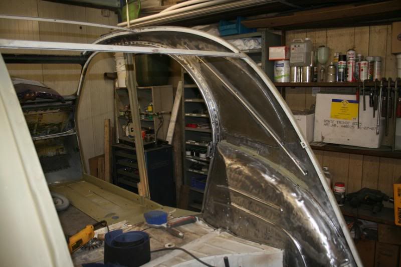

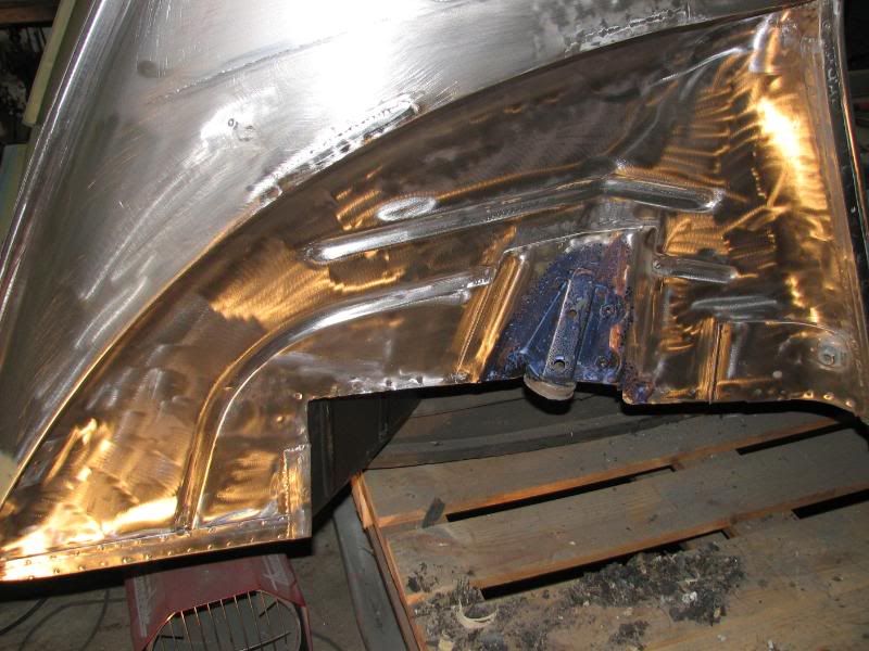

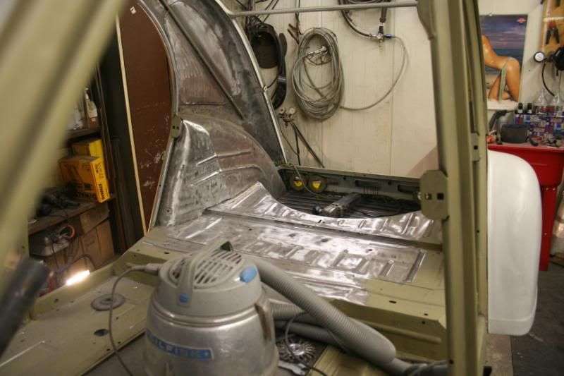

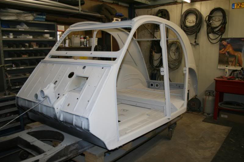

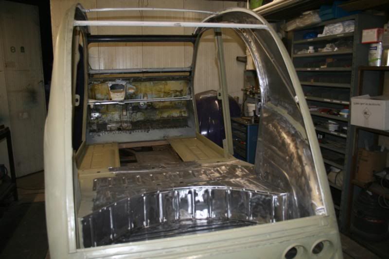

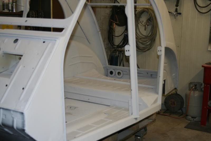

toch weer eens een update van m'n topic, de laatste tijd druk in de weer geweest met de 2cv, ook een tijdje niet veel gedaan, vanwege weinig zin.
Tussendoor is m'n oude digicam overleden dus mezelf maar een mooie canon spiegelreflex kado gedaan 8)
inmiddels de koets kaal gemaakt, in de standox etchprimer gezet, alles afgekit met pu en vervolgens een laag system füller erop gezet.
nu ga iik komende week eerst verder met het chassis, nieuwe boven en onder plaat en starelen en opbouwen.
ook nog steeds druk denkende vwb het aanpasssen van de fusee helling ivm de verlaging, overweeg om dit zelf te gaan doen, slijpen en lassen is het probleem niet, maar welke fuseehoek is de juiste....... :roll: misschien gelijk met behulp van donor draagarmen een dubbele arm maken zoals vaak op de racers.
intussen ook een straalkast gekocht voor het (parel)stralen van de diverse onderdelen
ennyweg eerst wat nieuwe foto's :

Bericht door thomaaas » zo 23 mar, 2008 17:48
Mooi hoor, die achterlichtgaten 8)
Heavy Metal Speed Eend!!!
MyAmi Spring Break
Bericht door backfire » zo 23 mar, 2008 17:53
Ziet er mooi uit Patrick, ook de kentekenplaat verlichting is mooi plekkie. Goei spul die Nilfiks. :D
Green-Duckman
Berichten: 1366
Locatie: Zierikzee
Bericht door Green-Duckman » zo 23 mar, 2008 17:53
Ziet er goed uit hoor heel mooi.
Ik vind je achterlicht paneel erg mooi zo!

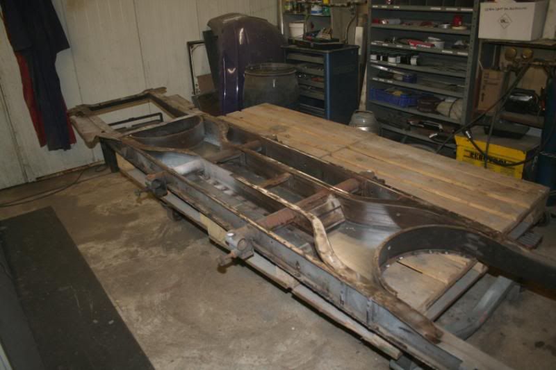

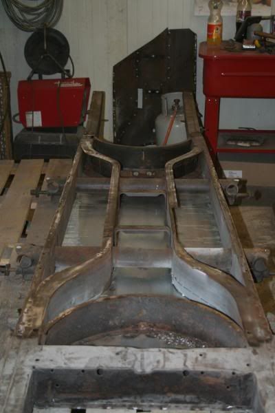

Bericht door Patrick Hoskam » zo 6 apr, 2008 00:44
even een mini update.
de carroserie is even aan de kant geschoven, eerst word nu het laswerk aan en de opbouw van het chassis gedaan.
chassis inmiddels voorzien van een nieuwe gegalvaniseerde onderplaat, bogvenplaat word ook hetzelfde, nadat de binnenkant goed ontroest en behandeld is.
maandag naw weer verder

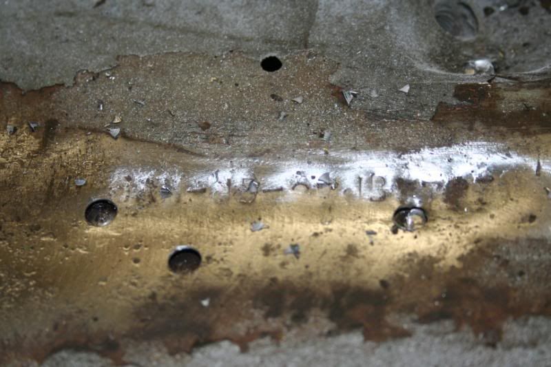

tekens, vaag herkenbaar als zijnde een chassisnummer
Ducati 748 2001
Ducati 916 1997
Ducati 998s FE 2004
Bericht door backfire » zo 6 apr, 2008 01:36
Inderdaad erg vaag nummerke, zo te zien zit de onderplaat er erg strak in Patrick, ik heb er gezien met enorme wasborden.
