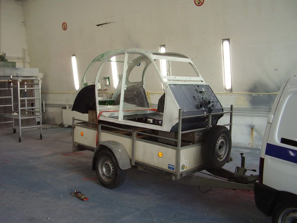

Zo na een week als een gek aan de eend hebben gewerkt weer een update!
Alle vloerdelen in de geluidsdempende verf gezet, daarna alles gechuurd.
Heel de koets in de primer gezet en strak geplamuurd, uiteraard eerst een paar gaatjes gemaakt voor tectyl en dergelijke en achterspat borden pas gemaakt.
Wat een kl*te werk zeg die spatborden. De orginele die er op zaten waren niet helemaal meer goed, maar gelukkig had ik nog een setje nieuwe imitatie liggen (ooit van iemand gekregen) maar dat is dus en een slechte pasvorm! Ik heb ze uiteindelijk mooi passend gekregen maar het koste wel een hoop moeite! Heel misschien knap ik toch die oude wel weer op!!
Maar in ieder geval erg druk geweest. En nu nog in de planning staat laatste primer laag en schuren en dan kan de lak er op!!!

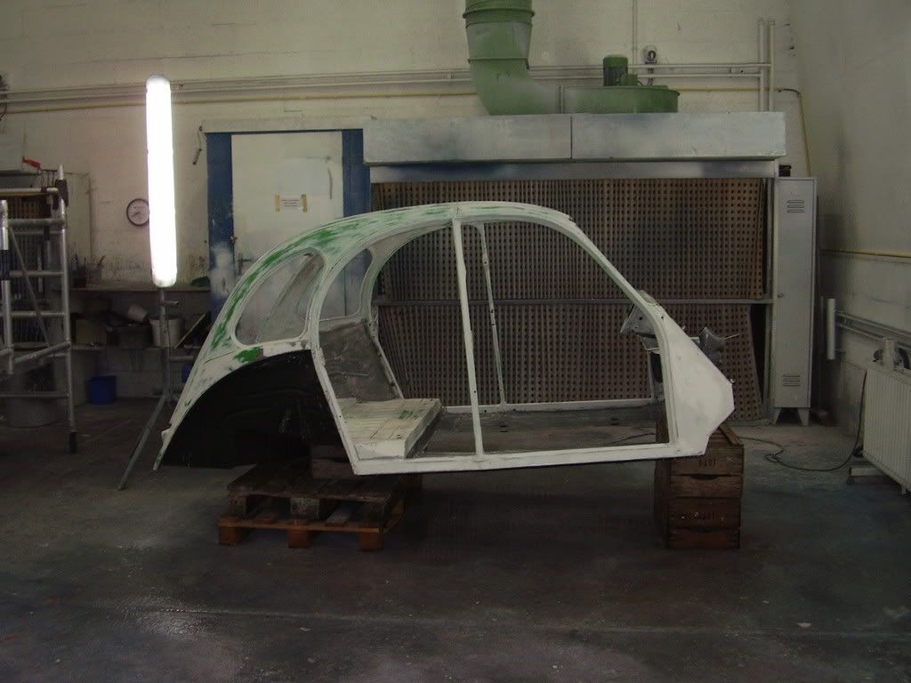

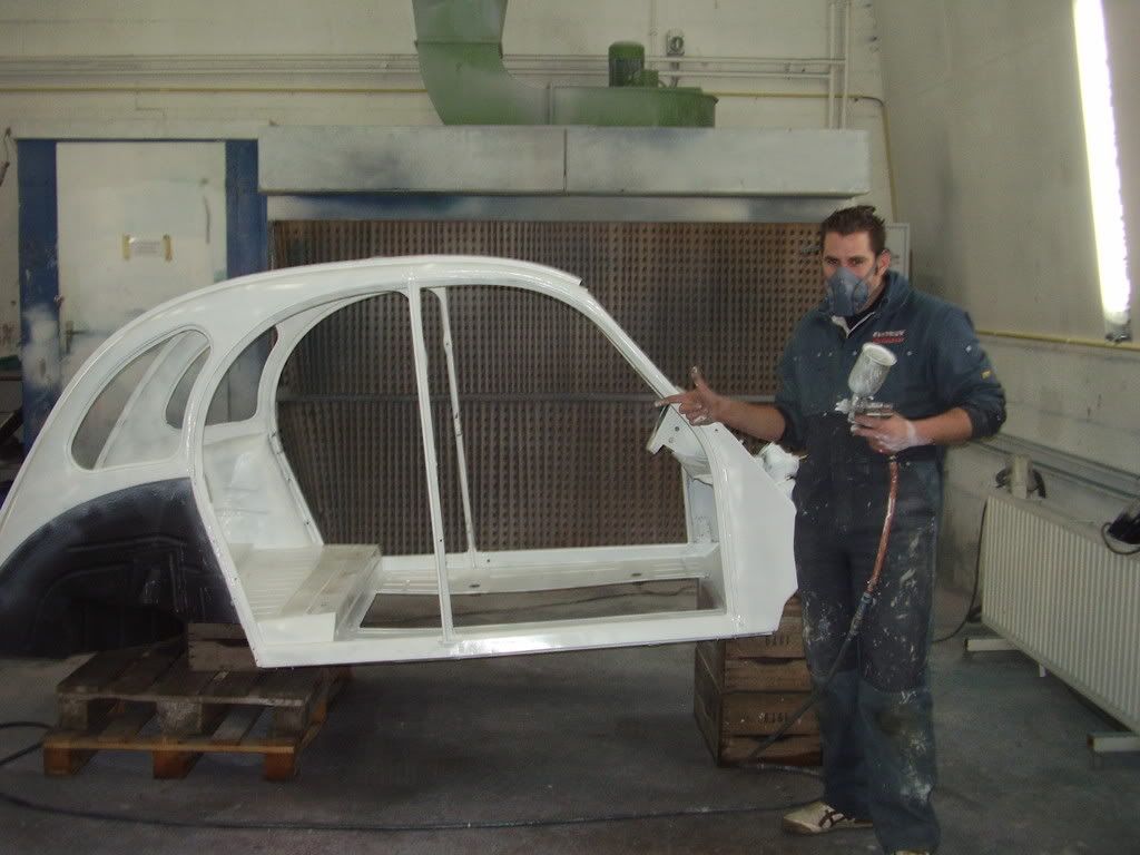

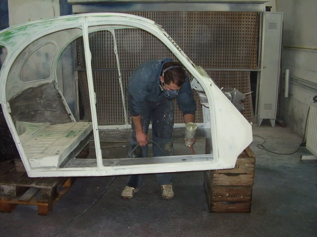

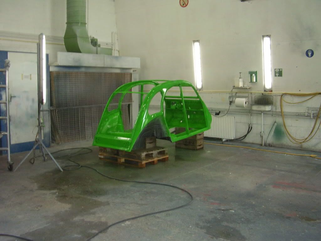

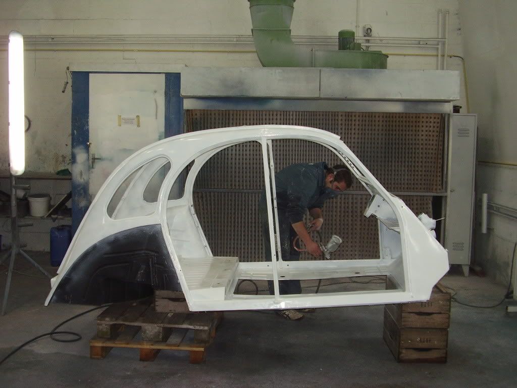

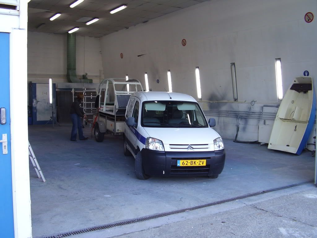

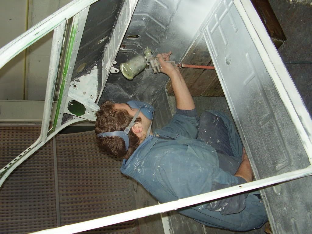

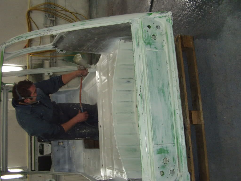

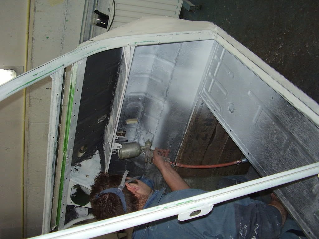

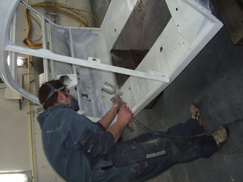

Zo gisteren de eend naar mijn werk gereden (op een karretje natuurlijk :wink: )
Daar heb ik samen met mijn vriendin de eend ontvet en afgenomen, daarna de eend in de laatste laag grondverf gezet.
Ik wou dit toch graag spuiten omdat ik dan wat minder schuur werk had voor het lakken.
Hier de Foto's

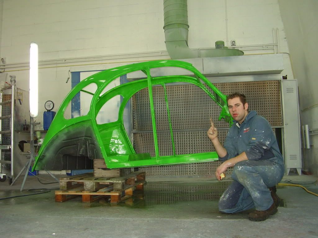

Wallaaagh!!!
(en dat voor een amateur! :shock: :lol: :wink: )

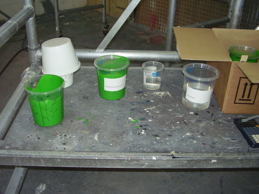

En zo de nieuwe foto's van de nieuwe kleur!!

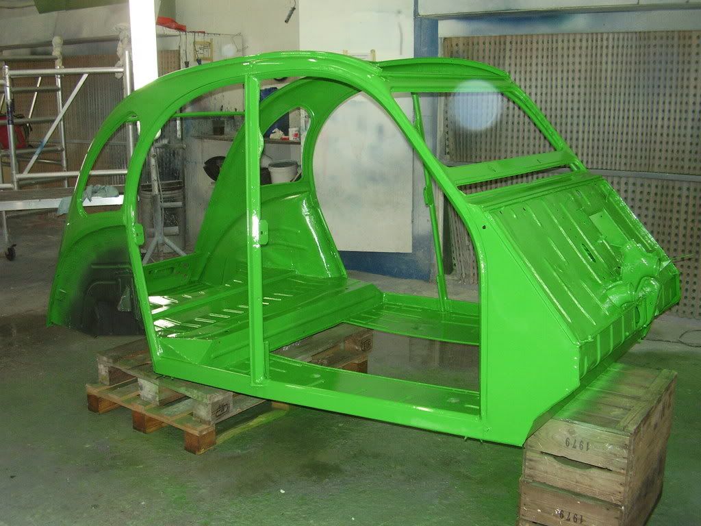

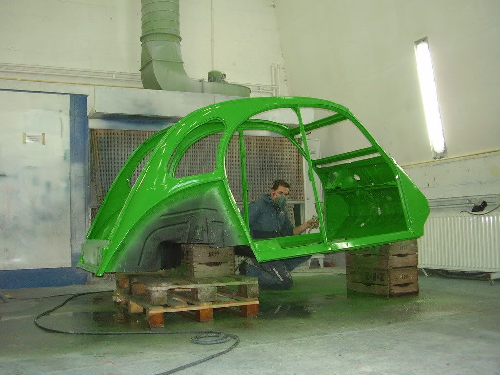

Bericht door Green-Duckman » za 12 apr, 2008 22:57

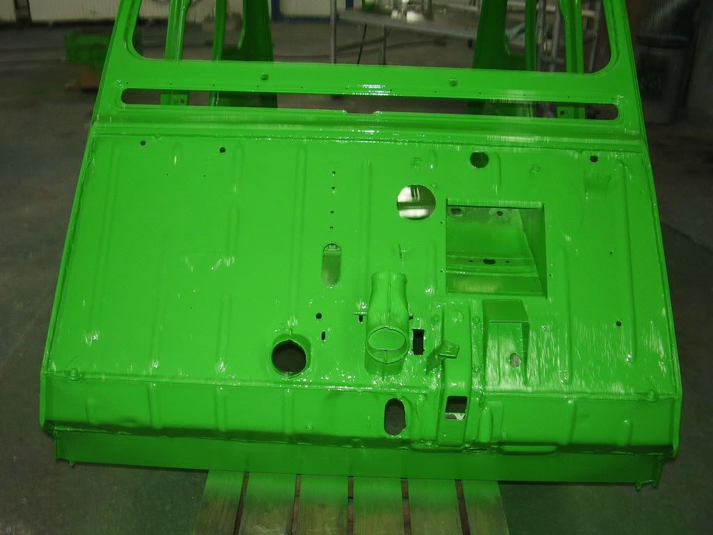

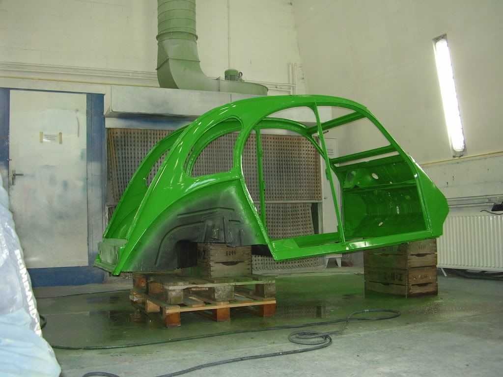

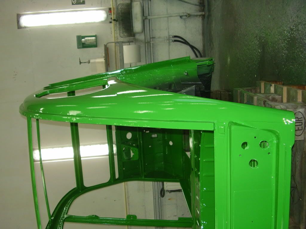

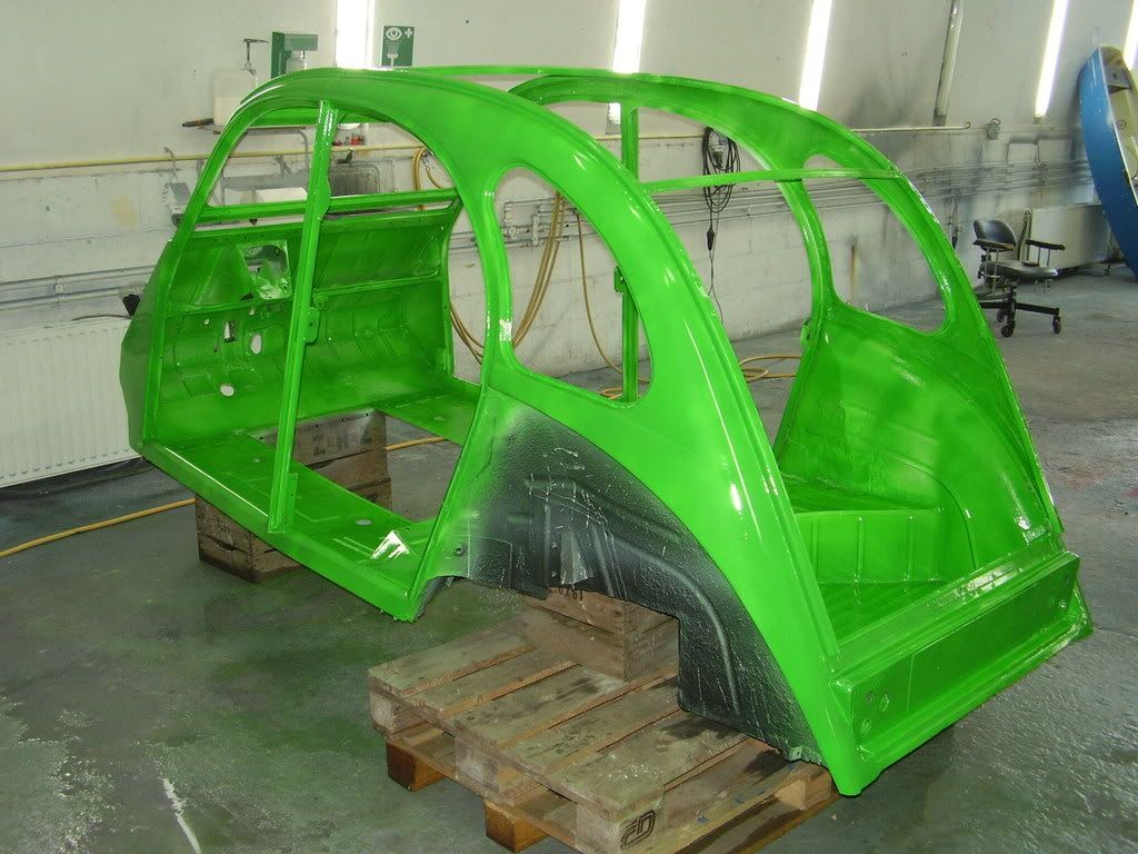

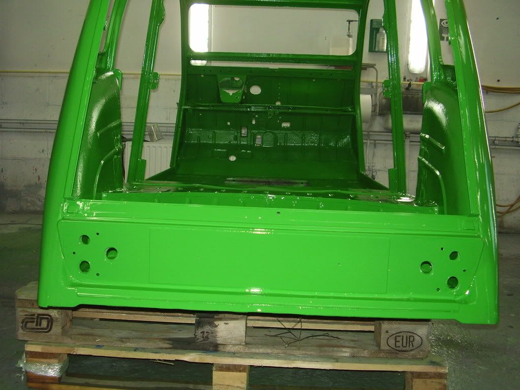

Tadaaaaa!

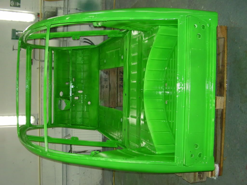

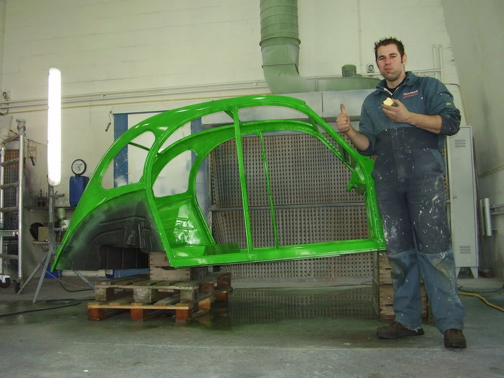

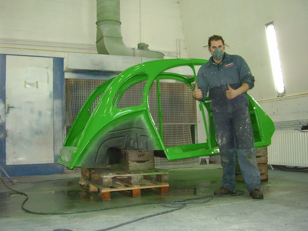

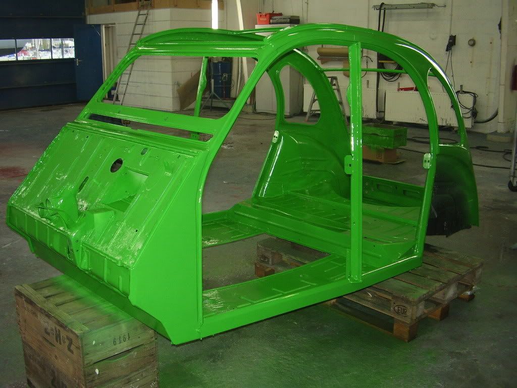

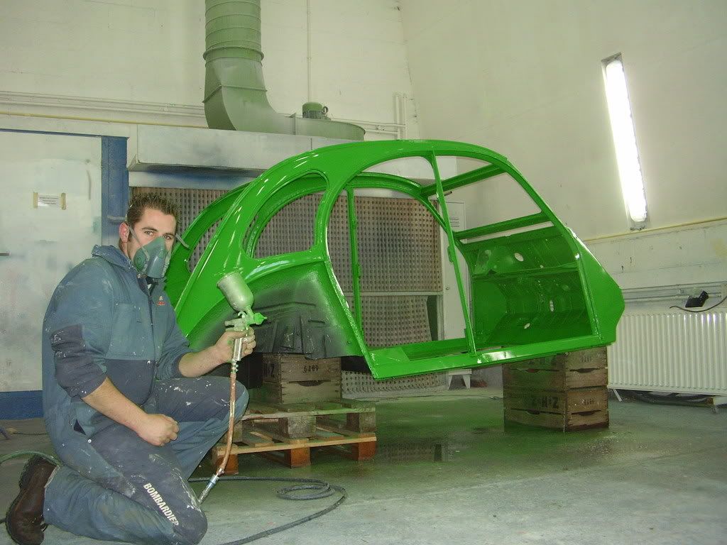

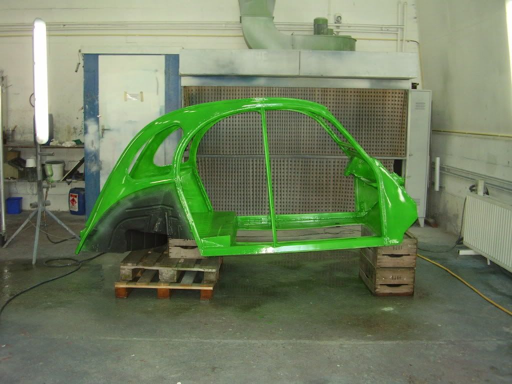

De kleur zit er op!!
De eerste paar foto's zit er één laagje op en uiteindelijk 3 lagen.
Ben er zelf erg trots op, het is goed strak en geen druipers of zakkers, wel hier en daar een klein stofje in de lak. Maar die zou ik er nog uit kunnen polijsten.
Ik vind dat ut super gelukt is voor de eerste keer dat ik zoiets doe!
ben blij :lol:
