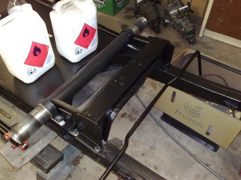

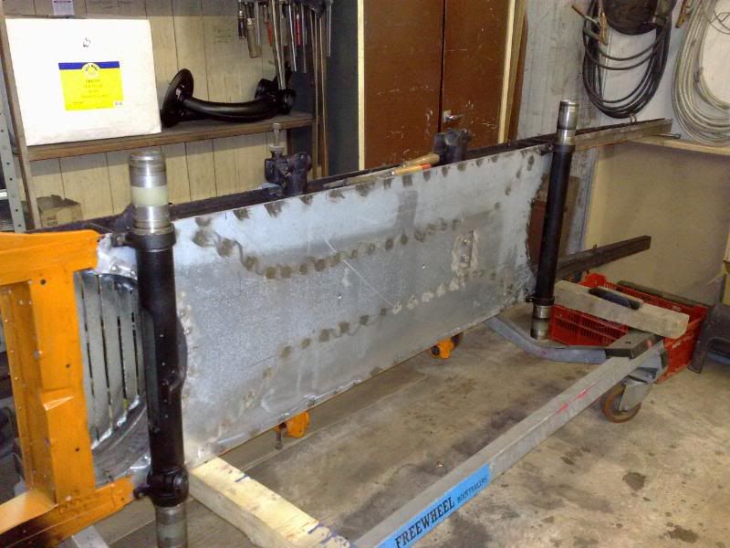

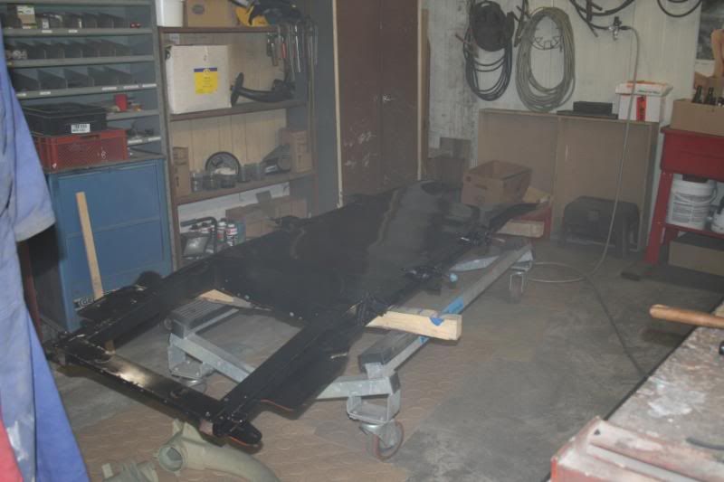

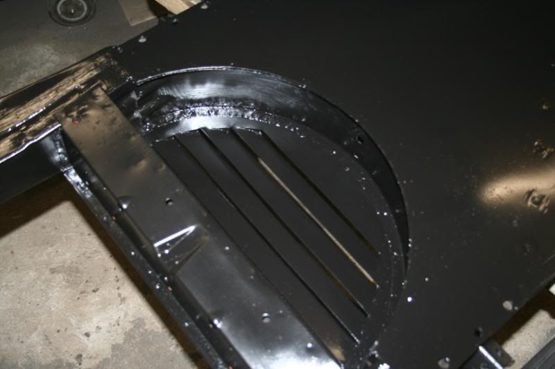

Chassis dicht, binnenzijde behandeld, assen passen ivm nieuwe gaten

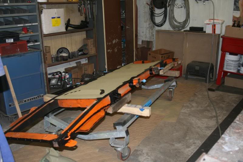

chassis gestraald in de etsprimer, primer en klaar om te spuiten
chassis net gespoten
detail chassis

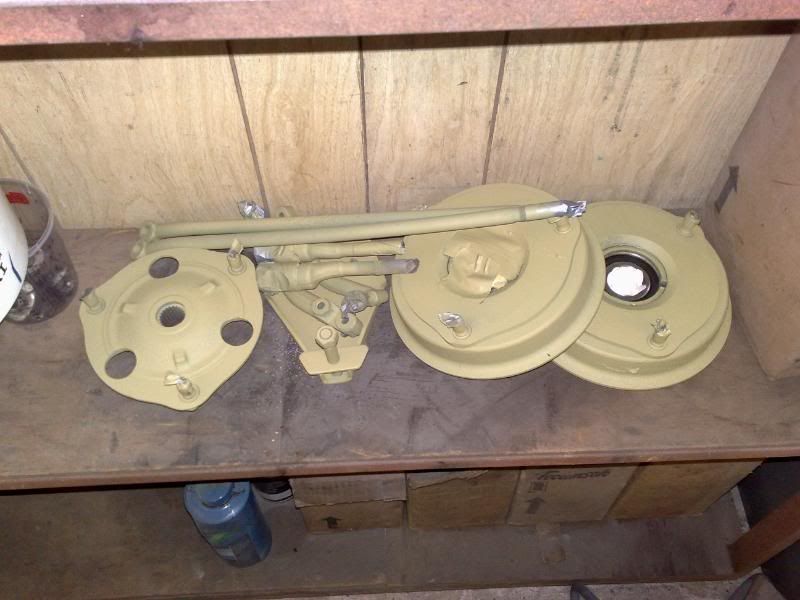

diverse onderdelen gestraald en in de etsprimer

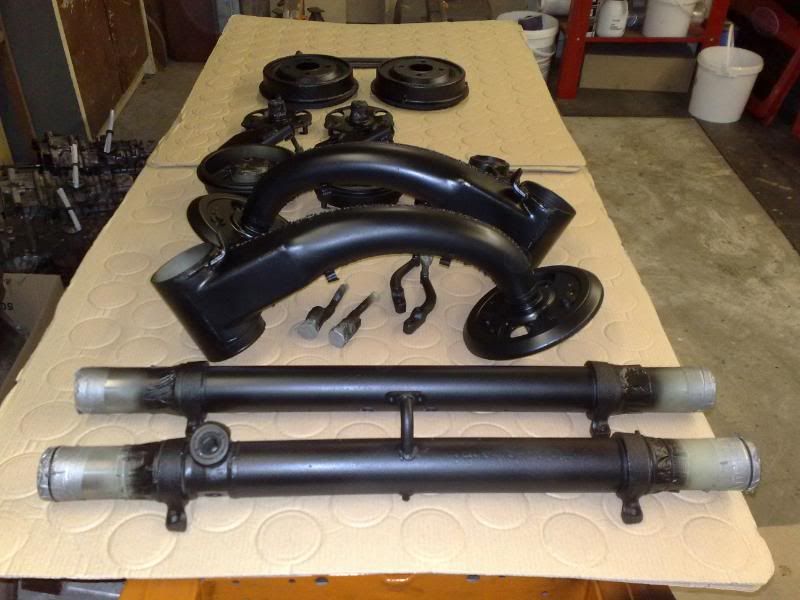

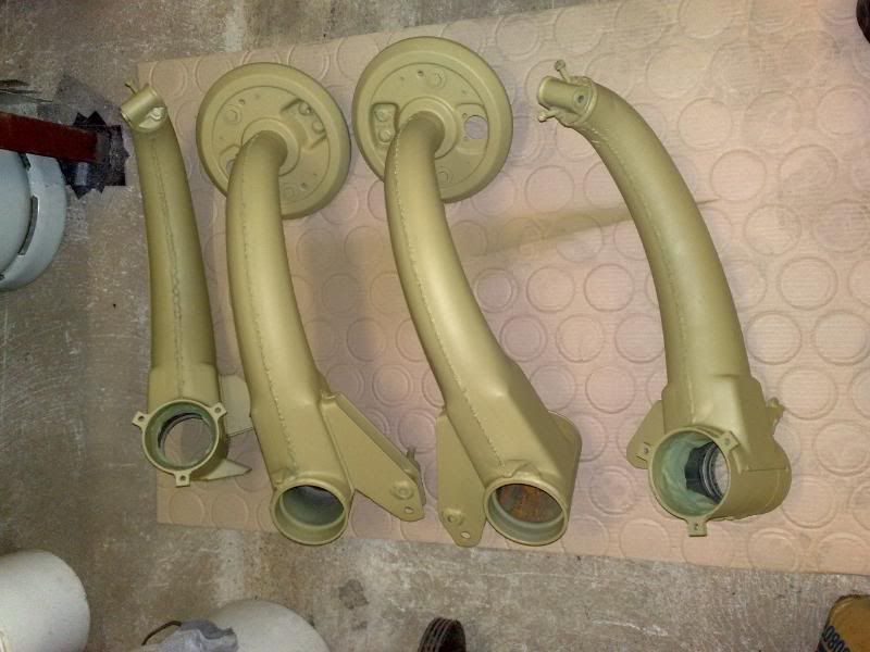

draagarmen gestraald en in de etsprimer
diverse onderdelen in de coating

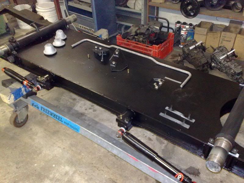

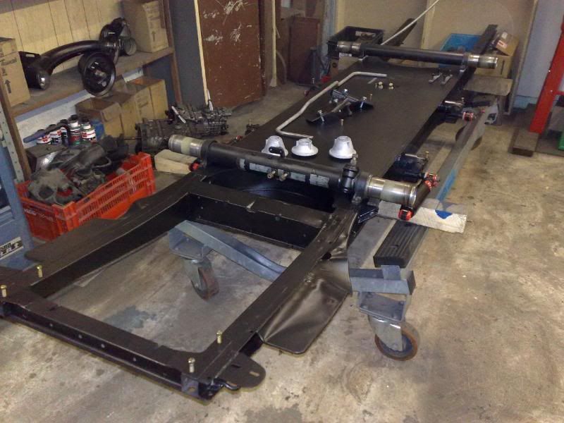

opbouw chassis
opbouw chassis
chassis opbouw

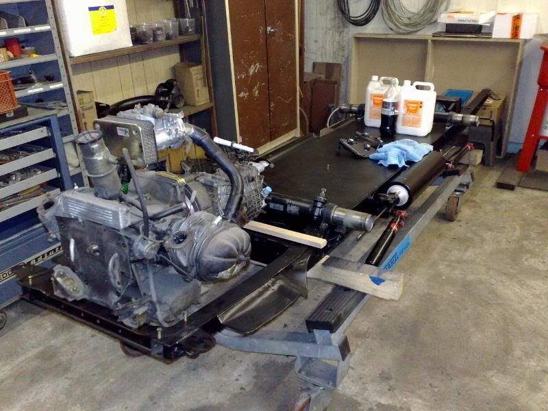

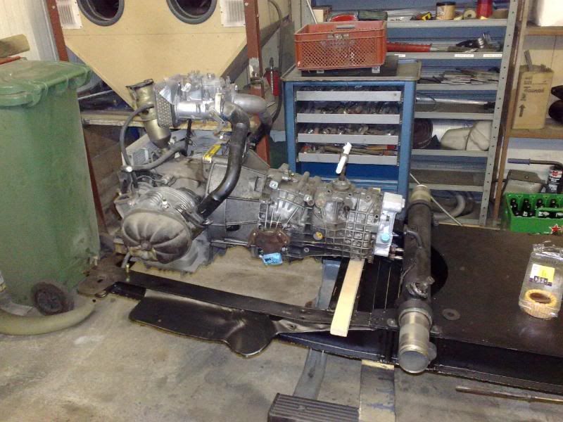

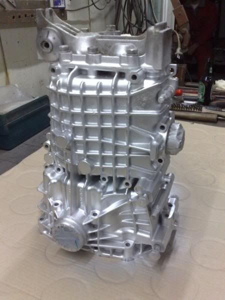

dry-fit van visa blok, weber carb en AMI Super bak
overzicht

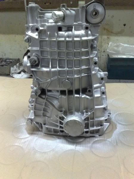

binnenzijde te gebruiken Ami Super bak
bak huis gestraald gespoten
idem andere kant

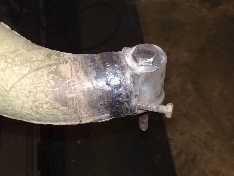

gemodificeerde fusee

ik kwam aleen tot de conclusie dat mn achterschokbrekers niet passen.. :oops: stom stom stom, zijn avos voor een 2cv, maar ik heb nu een ami chassis, dus zijn de avo's te lang....
nu schijn je bij ami achter 2cv voor schokbrekers te kunnen gebruiken, maar zit er evt. ook aan te denken om er gewoon een paar 'zware' acadiane achterschokbrekers onder t zetten.
Avo kan dan altijd nog..
iemand een idee hierover ?
Heb nu wel een nieuwe set avo 2CV achterschokbrekers over, liefhebbers ?
zet ze denk ik maar op de 2cv markt, ze zijn te duur om zomaar te laten liggen voor ooit..
