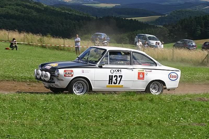

en dan weer een glanzende motorkap;) 8) het is geen tuperware auto met spoilers;)
daar is het de trend om een zwarte of carbon look kap te hebben .
lekker ook dog blauw meerolleren kwasten. Heb je de hele ami in leuke dans son jus look:):)
succes
Bericht door Punky » wo 9 sep, 2009 22:49
Deze kap zit strak in de lak. En het zwarte motorkap principe is al oud hoor. Werd in 1969 al gedaan door Ford bij de Mustang. Alleen hoort het normaal andersom te zijn. glanzende auto en matzwarte motorkap.
Maar staat het niet, rol ik hem alsnog over.
Het zal in iedergeval niet de eerste Ami8 worden met een afwijkende motorkap.
SamClukkers
Berichten: 609
Locatie: België
Bericht door SamClukkers » do 10 sep, 2009 12:19
Inderdaad, 't is zeker niet de eerste. :wink:
De Simca Rallye mogen we natuurlijk ook niet vergeten.
Bericht door Punky » do 10 sep, 2009 13:05
Haaa, een betere foto. Ik wist dat er betere waren, maar kon ze niet vinden.
Berichten: 5259
Bericht door AZL57 » do 10 sep, 2009 16:56
en de B-Kadett rally en de daf sydney parijs geloof ik ook.
Bericht door Punky » do 10 sep, 2009 23:20
En de Renner vw Kever. Geel met zwarte motor en kofferklep.
Berichten: 1959
Bericht door Boudewijn » vr 11 sep, 2009 00:00
En uit Eindhoven de Daf Marathon.
