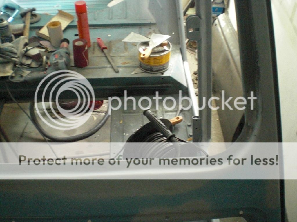

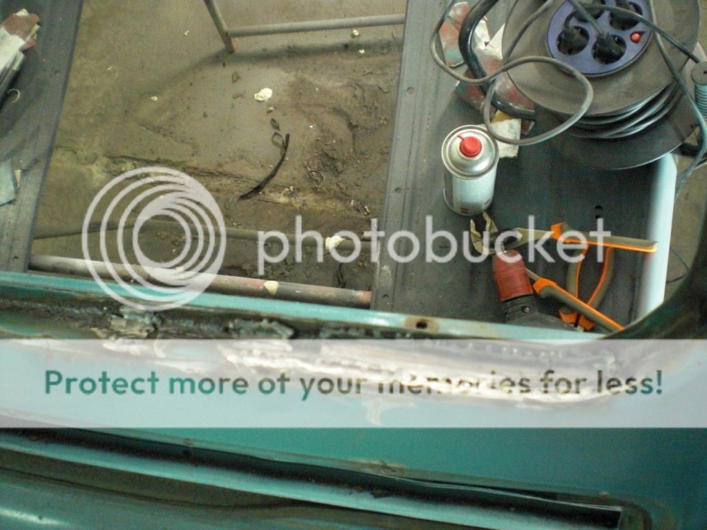

Vandaag, naast heel veel schuurwerk (joepie, schuurstof tot in m'n oren!) ook nog wat laswerk gedaan.
Kwam nl nog wat gaatjes tegen in het voorraamframe.
Gelukkig niet te erg, was dus redelijk snel opgelost.
Morgen weer verder schuren.......... :(
