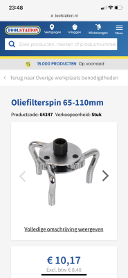

Ik heb op Spa deze tool gekocht bij Burton.
Ga het eens proberen vanmiddag
Heb een Dyane dus ruk te bereiken

Die sleutel met die 3 poten die naar elkaar toe draaien werkt ook bij de Dyane.
Ik kan het weten, want Dyane met volledige bescherming onder de motor/chassis.
Dus het oliefilter is alleen van boven te bereiken.
Die filtersleutels met zo'n bandje werken niet bij de Dyane met spatborden gemonteerd.

deusjevo schreef: di 1 nov, 2022 12:33 Ik heb op Spa deze tool gekocht bij Burton.
Nou klaar hoor.
Aanrader, hij werkt perfect op een Dyane.
Verlengstukje op de dopsleutel en binnen no time d’r af.
Nieuwe filter erop draaien gaat ook prima, laatste stukje met de hand vastgezet.

Thijs schreef: di 1 nov, 2022 15:49 Die sleutel met die 3 poten die naar elkaar toe draaien werkt ook bij de Dyane.
Deze?
https://www.toolstation.nl/oliefilterspin/p64347
Ik zie helemaal geen afbeeldingen in deze post meer dus gok het maar.
Berichten: 3096
Re: Oliefilter vervangen
Bericht door Thijs » wo 2 nov, 2022 06:35
Ja, die. Ik heb hem bij Ali besteld maar het idee is hetzelfde.
