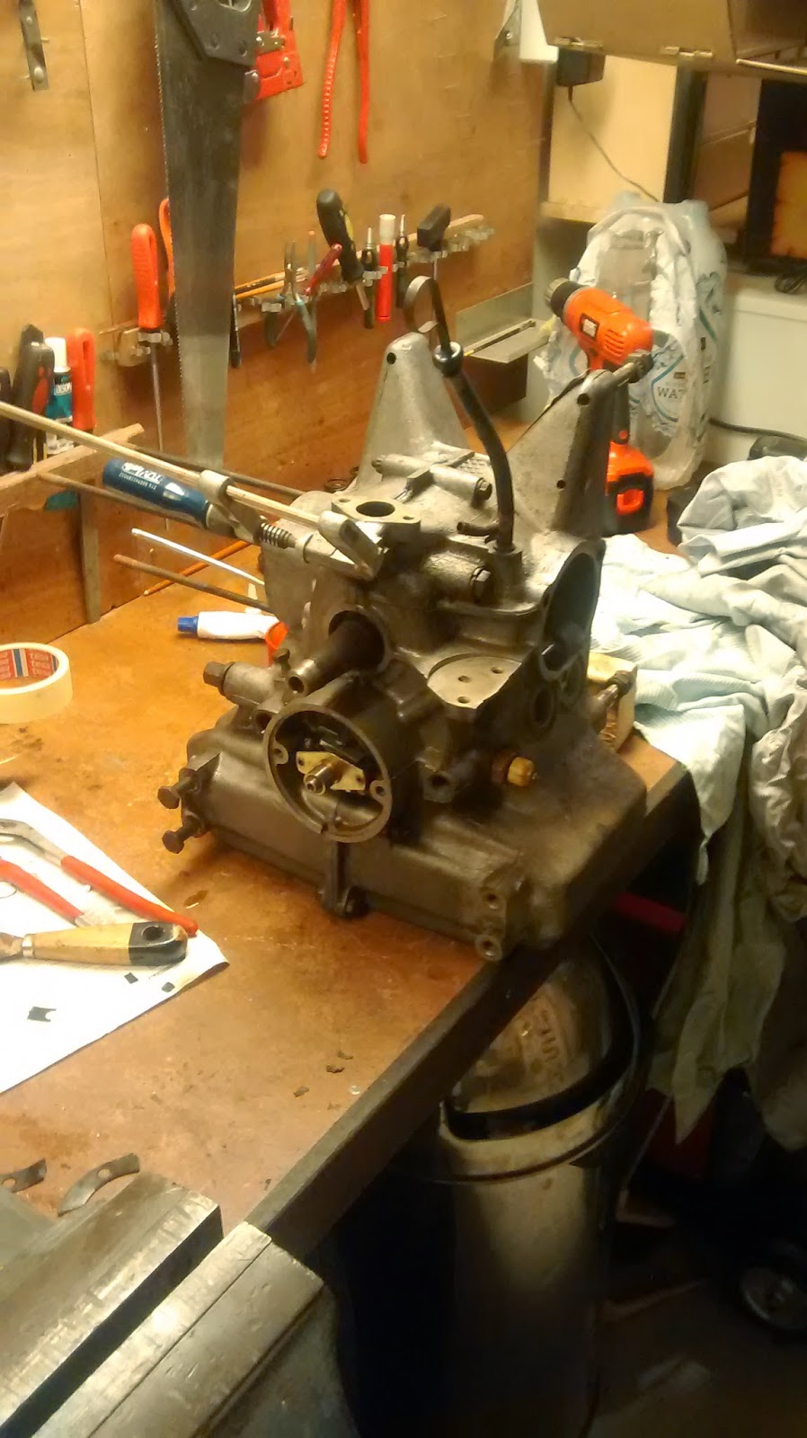

Geplaatst: zo 1 feb, 2015 20:54
door Rens
De nokkenas is gevonden! :) De motor zit weer dicht.
Deze week hoop ik de rest van de motor te kunnen opbouwen.
En een fotootje van de status:
Geplaatst: ma 2 feb, 2015 12:33
door Thijs
Bijzonder dat je een goede tweedehandse hebt gevonden.
Ik heb een stuk of 5 blokken gesloopt maar alles wat daar uit kwam was bagger. Toen heb ik dus maar een nieuwe besteld.
Maar het is leuk werk zo'n blokkie opknappen en netjes maken.
Succes!
