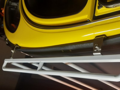

Hier nog wat laatste kiekjes van het prototype:

Ben ik weer! Goed om te zien dat er nog interesse is. Komende maanden heb ik tijd om weer verder te gaan met wat projectjes, waaronder:
Ademend bekledingsysteem voor de 2cv
Revisieset voor de olievulpijp zonder grote ring
En uiteraard de dakdragers!
Ik gebruik ze regelmatig en ze zijn erg sterk! Ik ben wel tot de conclusie gekomen dat het belangrijk is om ze in hoogte en hoek verstelbaar te hebben, dus ik ga wel uitsluitend voor de luxe variant.
Echter zijn prijzen van rond de 30 euro niet haalbaar. Ter voorbeeld, dit setje kost al 62 euro:
Dan heb je veel dunner materiaal en nog niet eens de dragers.
Als ik kijk naar wat een haalbare directe prijs is (dus zonder tussenpersoon) dan zit ik op:
Alleen de beugels: €75 per complete set (4 beugels)
Complete dragers: €120 (4 beugels + 2 dragers)
Zoals wusten-fuchs al aangaf is €30 bij lange na niet haalbaar maar als je dit vergelijkt met nieuwe dakdragers die in veel grotere aantallen geproduceerd worden is de prijs toch vergelijkbaar. Ik hoor graag of er nog interesse is!

Hey Rossero, mooie dakdrager heb je ontwikkelt. Vraagje; zou ik gebruik mogen maken van jouw ontwerp? Ik wil m helemaal van rvs maken.

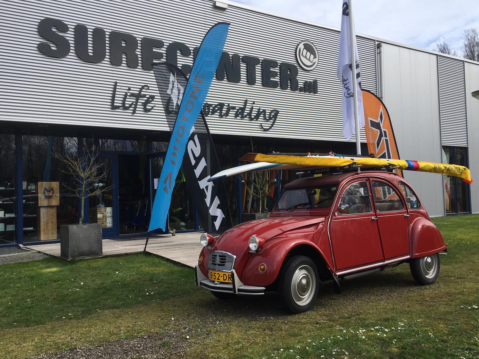

Rossero zijn ontwerp voor de beugels gebruikt en daar een imperiaal op gemaakt

Dokkie Duckie schreef: za 15 apr, 2023 20:07 Rossero zijn ontwerp voor de beugels gebruikt en daar een imperiaal op gemaakt
Ik zie dat je er helemaal onderste boven van bent!
