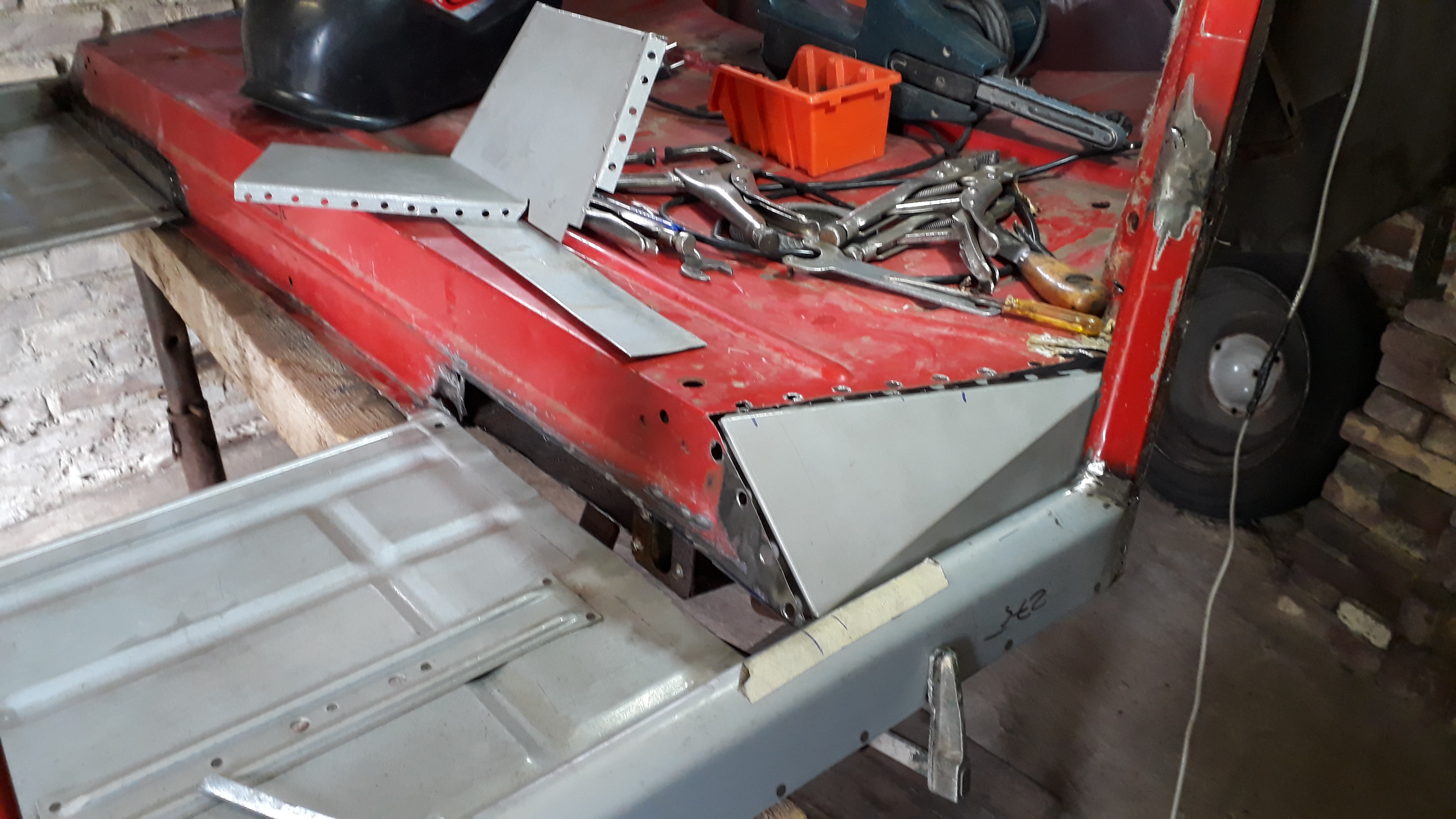

Bericht door RobertF » vr 21 jun, 2019 18:25

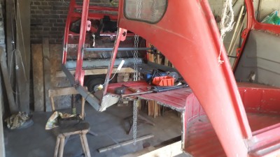

Vandaag een lastige klus, heb de hoek van de tussenbodem en C-stijl eruit gehaald en plaatjes pas gemaakt. om erin te lassen.
Het is even puzzelen welke eerst, want je moet er wel bij kunnen met lassen.
Denk dat die morgen erin kan.
Een tip, doe altijd 1 kant demonteren, ten eerste houd je dan zoveel mogelijk structuur en ten tweede je hebt nog altijd een referentie qua maten.

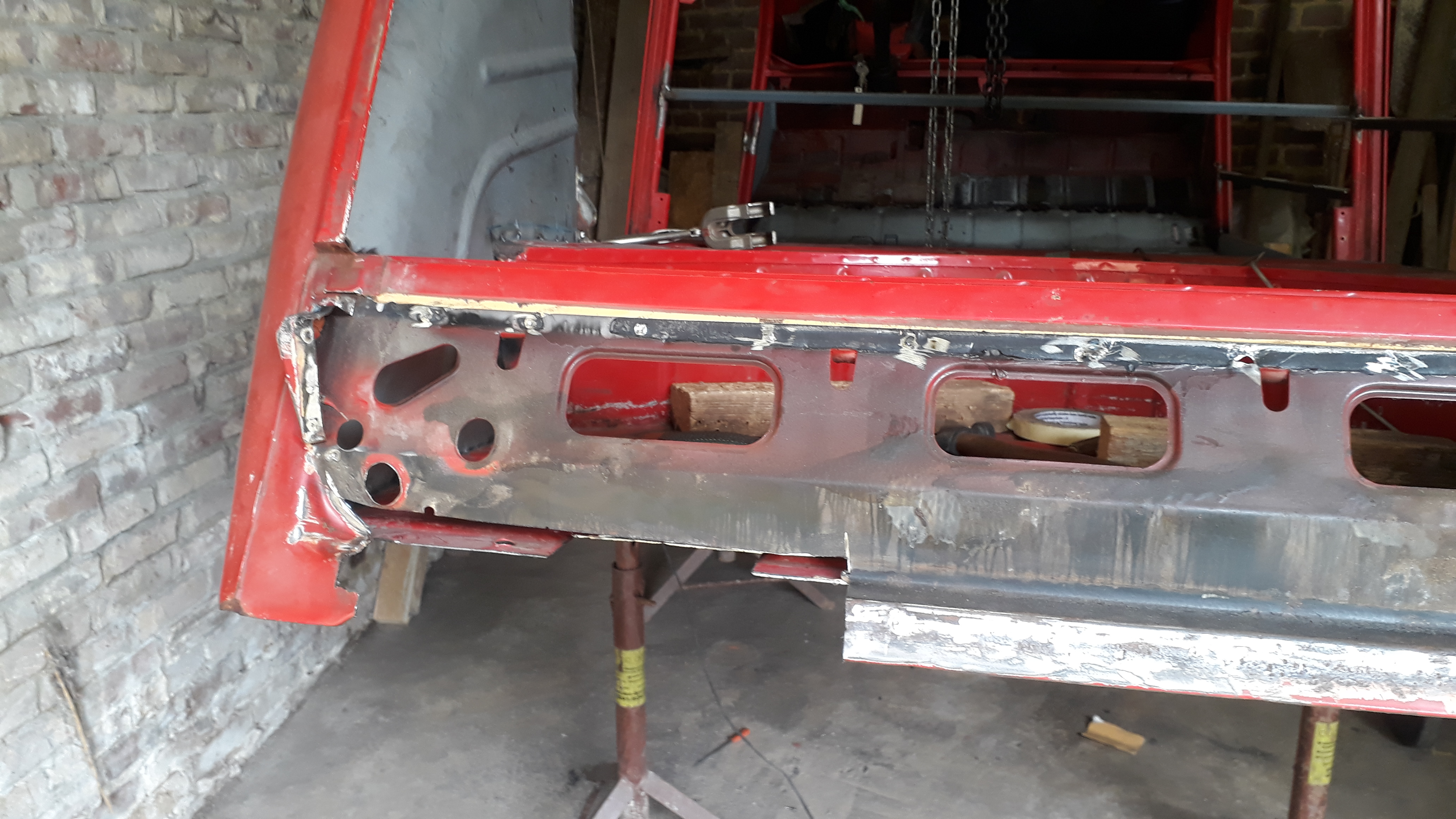

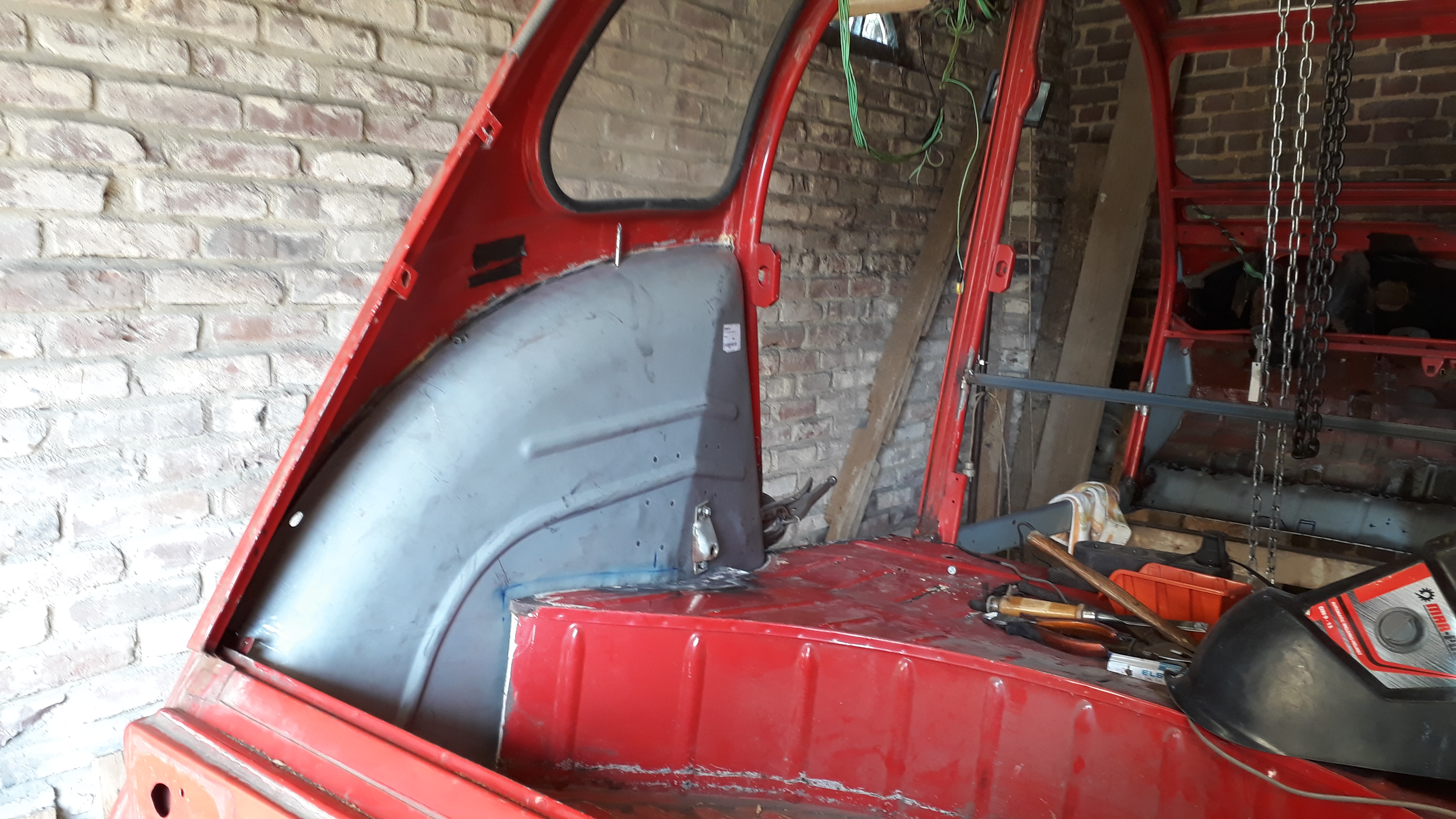

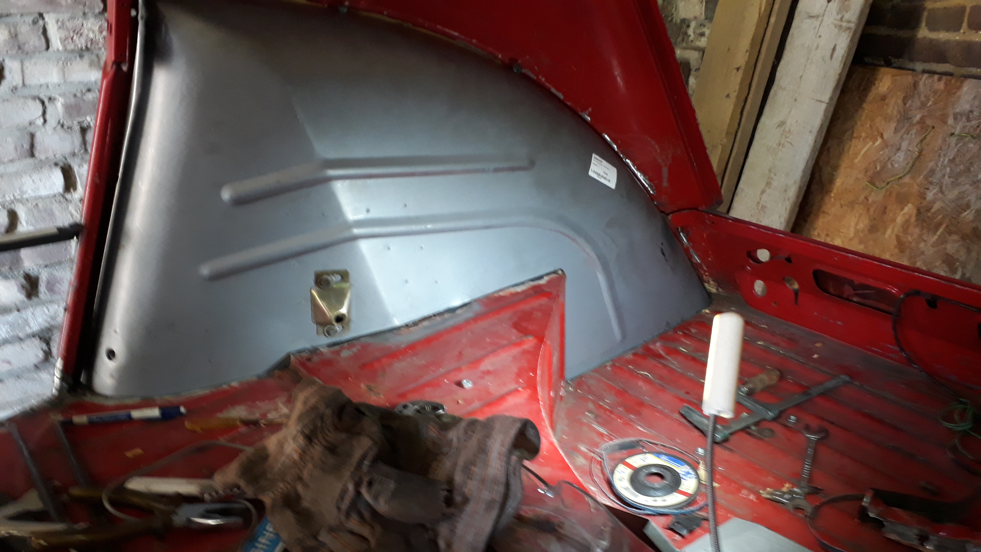

Bericht door RobertF » zo 23 jun, 2019 16:00
Het erin zetten van de hoek van de tussenbodem bij de C-stijl was toch meer werk dan gedacht.
Het eruit halen van het achterbinenscherm is een voorzichtig werkje. ik heb de bovenste puntlassen er niet met een puntlasboor uitgeboord want dan heb je van die 8mm gaten. Dat is niet erg als je een plaat naderhand weggooit zoals bij de paravan maar hier moet aan het binnenscherm weer gelast worden en je wilt de rand zo min mogelijk vervormen.
Langs de rand met ongeveer 1 cm afstand het hele scherm eruit geslepen.
IK heb van onderuit met een 5mm boortje de puntlas doorboort. Je ziet dan vanuit de binnenruimte waar de las zit en dan slijp ik precies op het gaatje met een powerfile de plaat daar dunner. Je kunt dan met een nijptang de strip er makkelijk afpellen en je houdt een niet vervormde rand over.
Het scherm passen is een lastige en tijdrovende klus, maar het paste redelijk, alleen de gaten voor de schermbevestiging op de C stijl komen niet overeen, maar dat is niet erg want het scherm moet daar toch gelast worden en dan gebruik je die gaten en boor je nieuwe voor de bevestiging.
Misschien was een half scherm makkelijker geweest maar dit is wel netter.

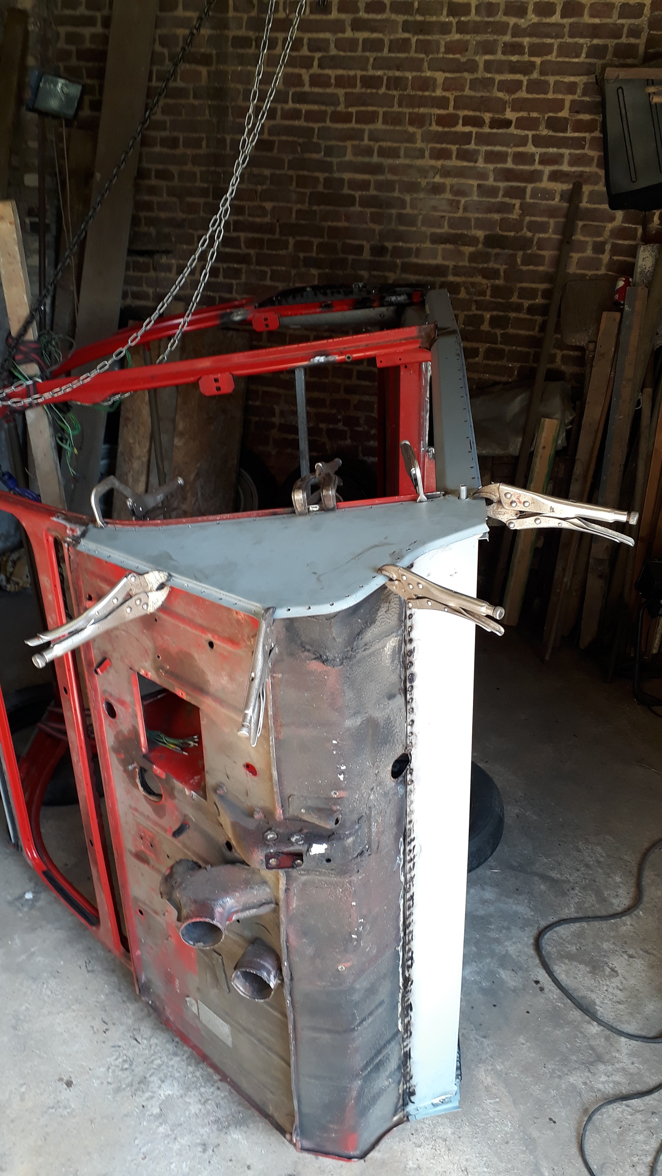

Bericht door RobertF » ma 24 jun, 2019 18:23
Voordat alles werkelijk vast gelast wordt is er toch eerst een hoop te doen, de randen mooi schoon maken en repareren , moesten twee stukjes ingezet worden bij de c-stijl en daar waar het stootrubber zit, gaten boren in het scherm en dan passen, passen en nog eens passen.
Het steuntje onder bij het achterpaneel zit in de weg en daarom is aftekenen lastig .
Daarna alles vastzetten met griptangen, aan de bovenzijde gaat dat niet met tangen dus met boutjes boven door de gaten , controleren en nog eens schuiven en dan lassen, kostte me alles bij elkaar de hele dag. Dit was het voor deze week aan de 2cv.

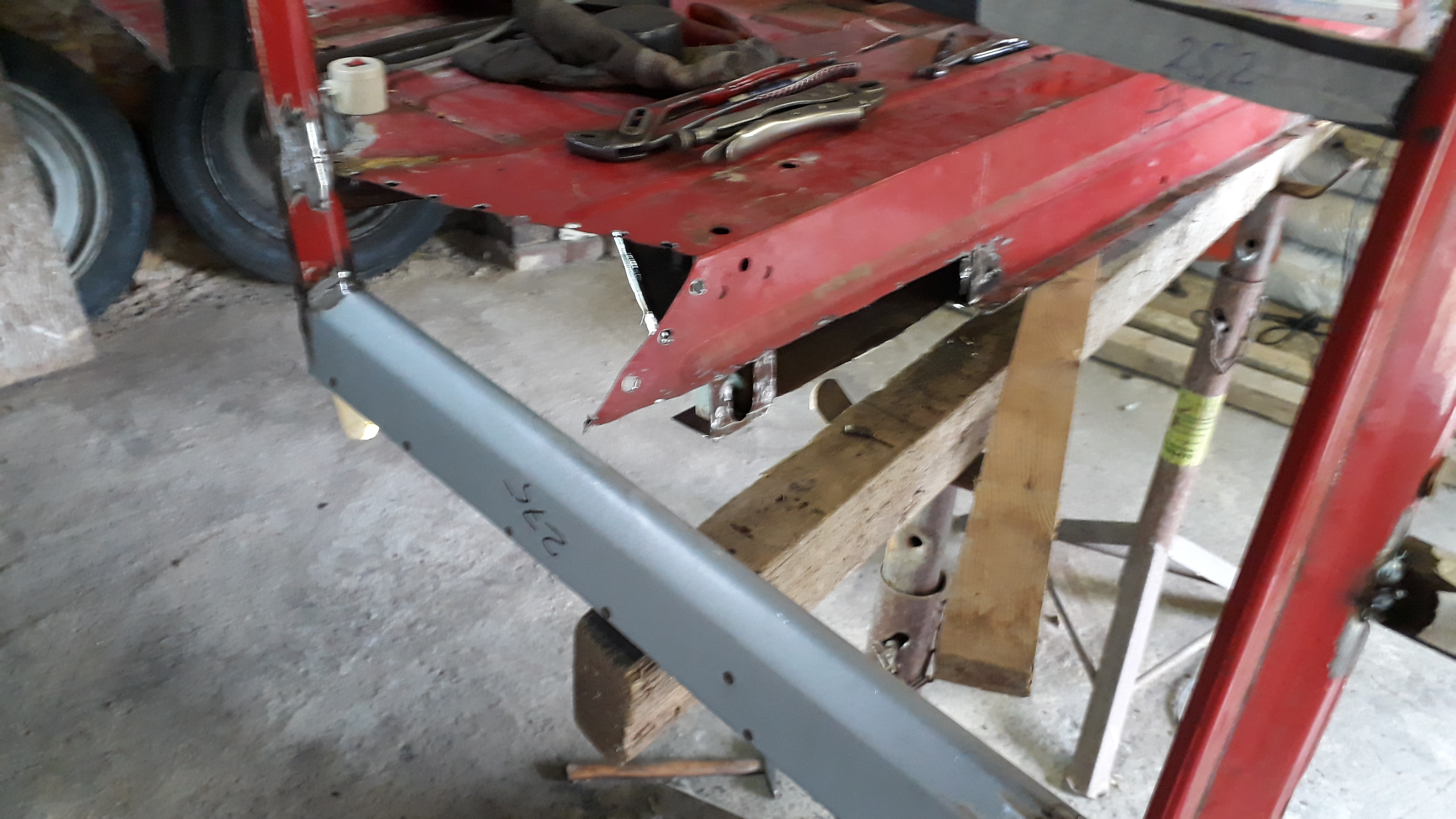

Bericht door RobertF » wo 3 jul, 2019 22:04
Ook de hoek bij de C-stijl maar vernieuwd je will ook de dorpel aan de binnenzijde aan de C-stijl lassen. Het is wel even passen en meten, maar het zit erin. Morgen het achter binnenscherm eruit halen

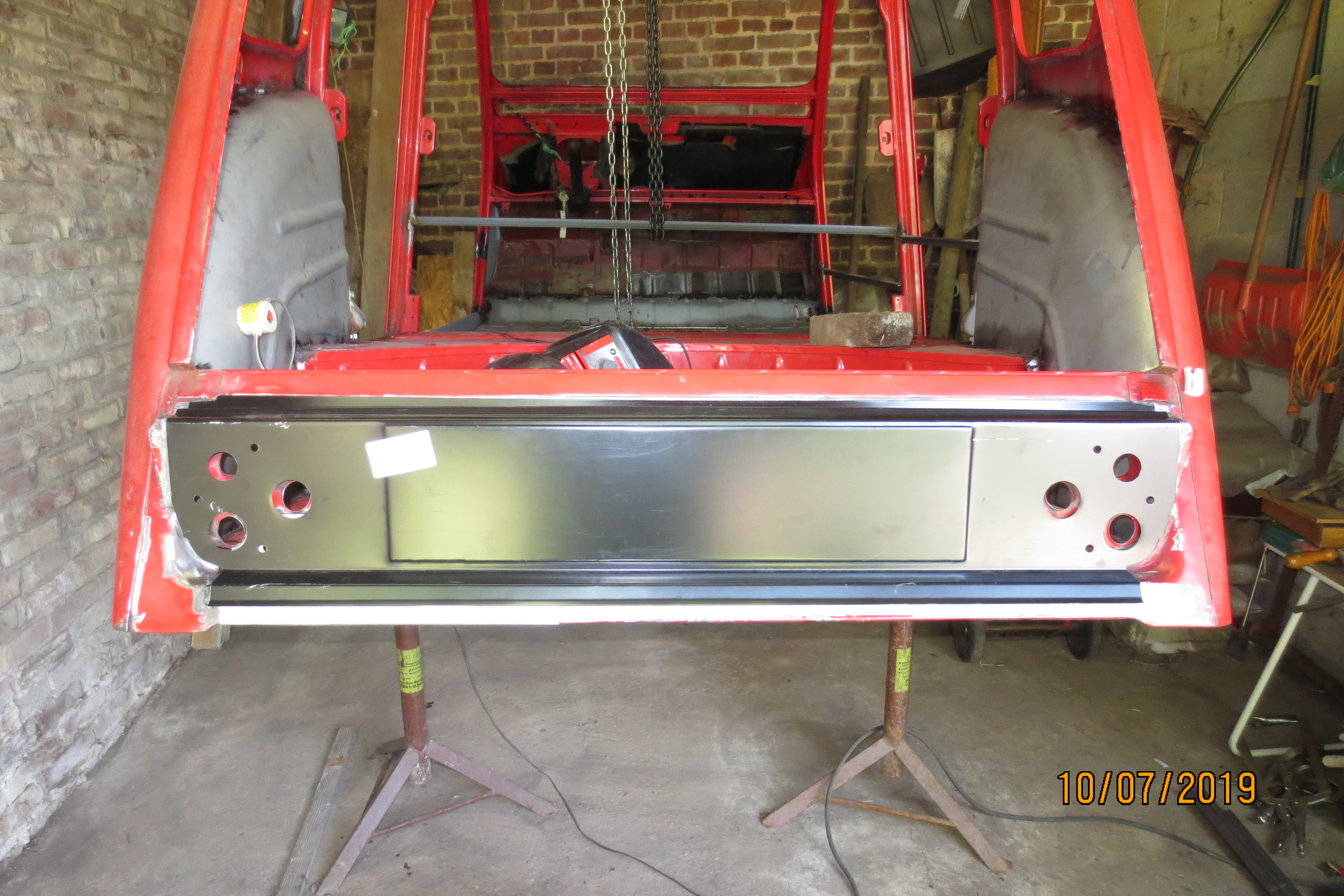

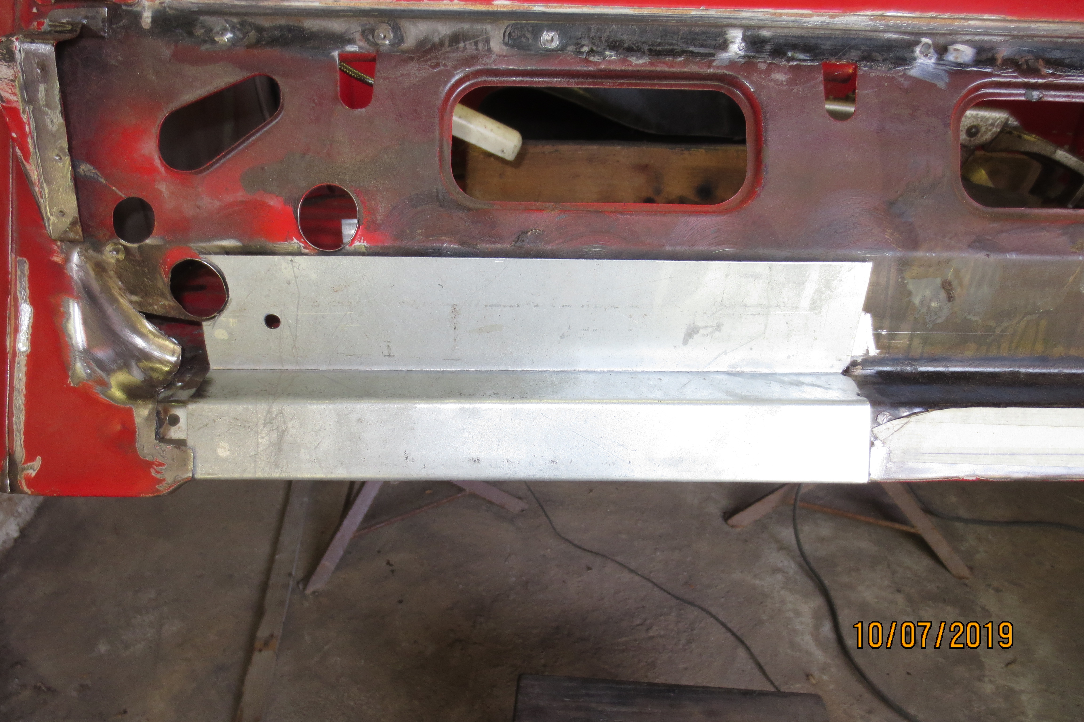

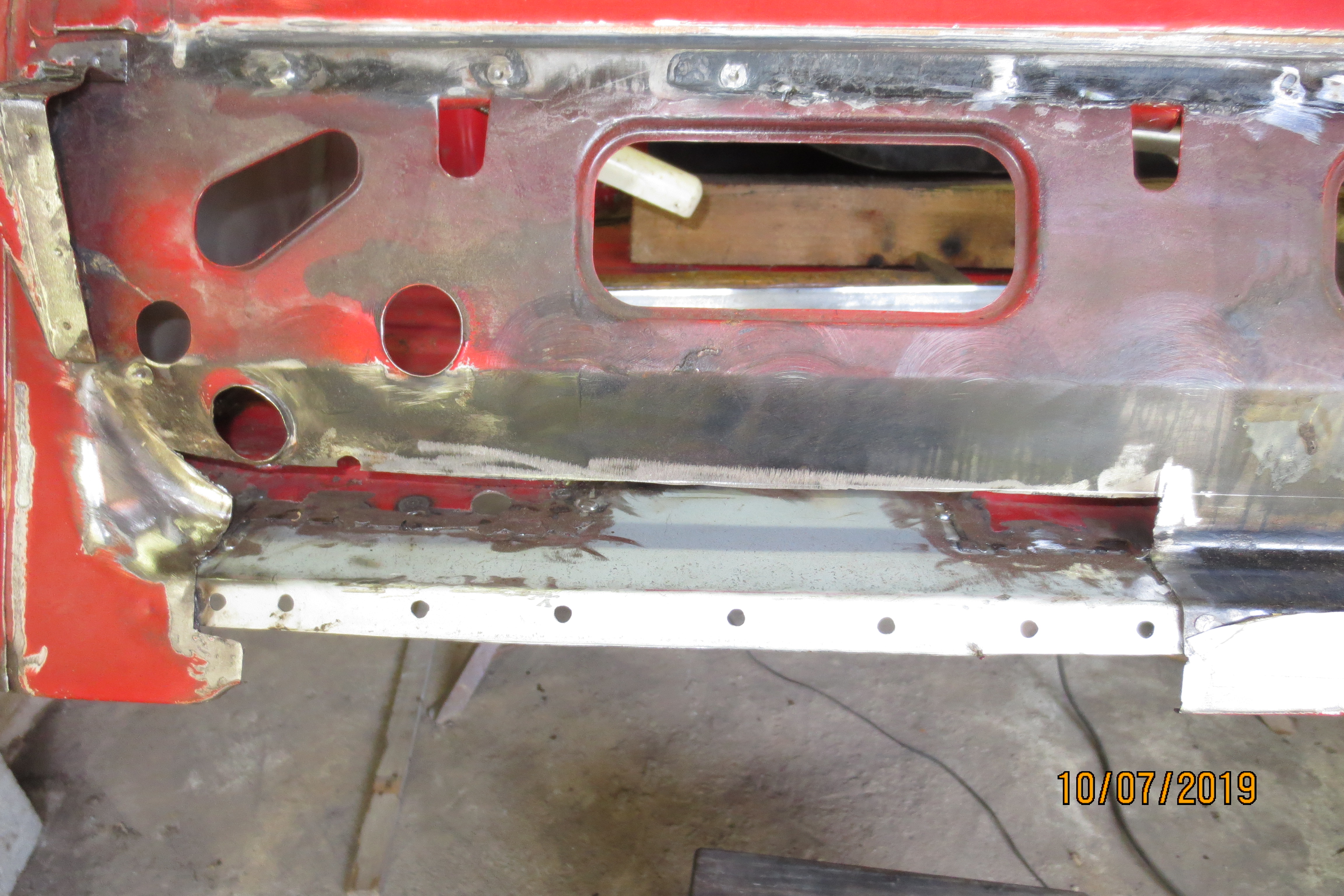

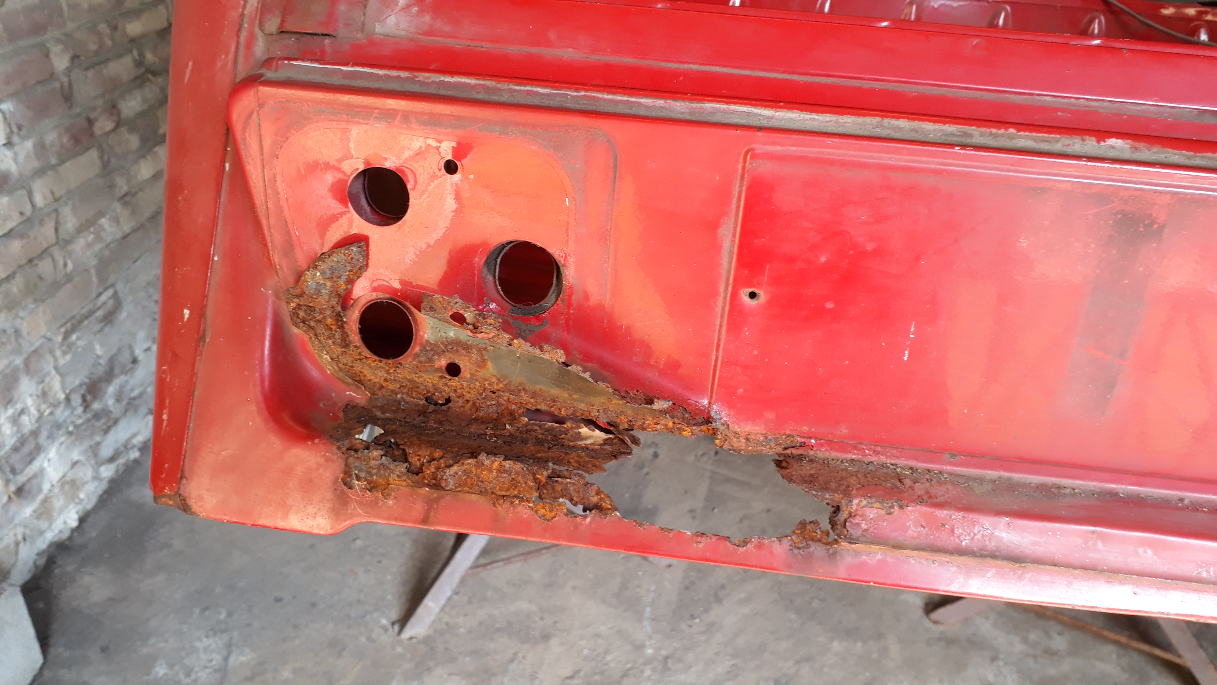

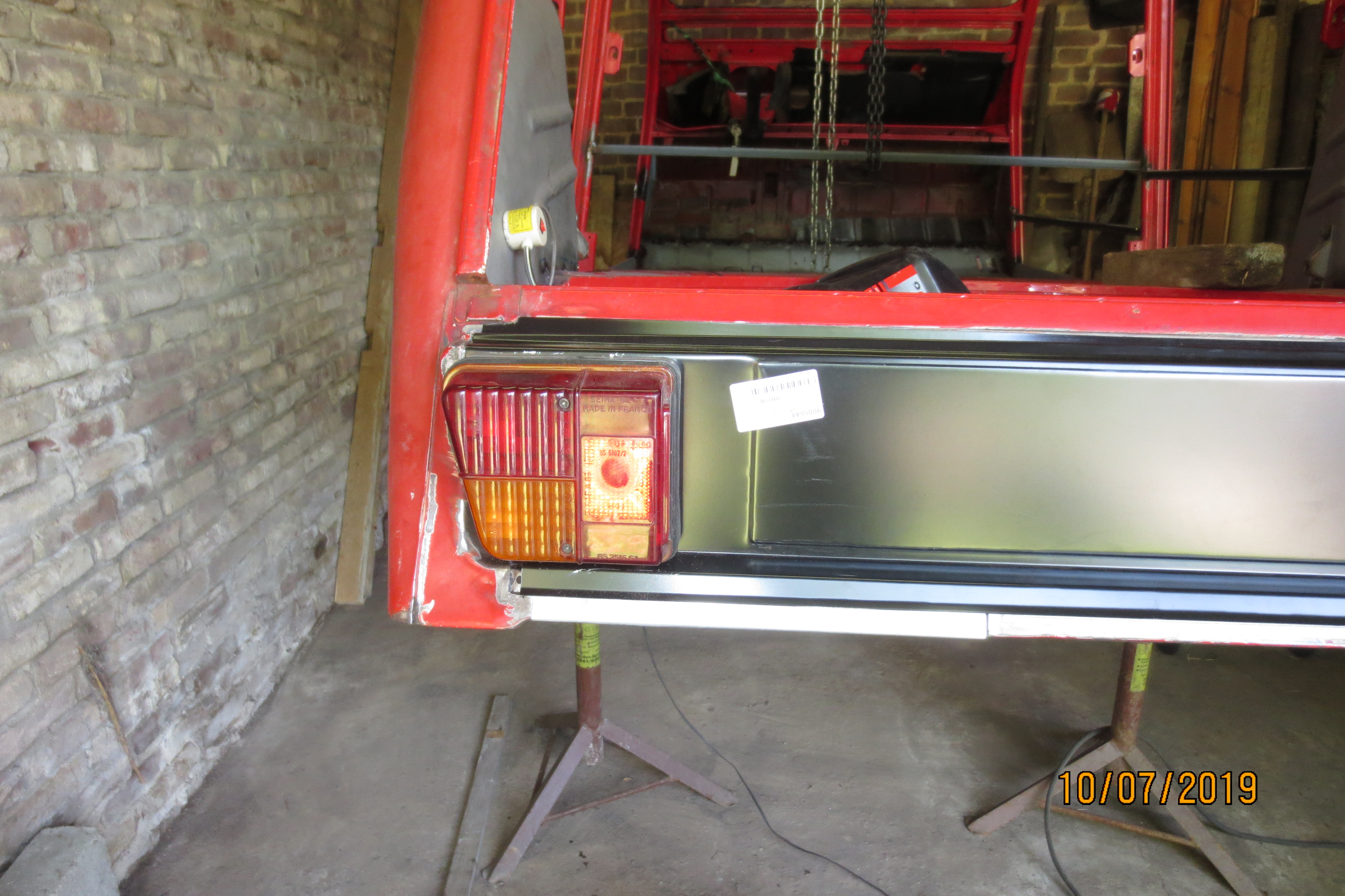

Bericht door RobertF » wo 10 jul, 2019 18:25
Grote roestplek, rottigheid wegslijpen en dan plaatjes pas maken en erin lassen. Het begint alweer wat te lijken en het grote laswerk is nu klaar
Ik weet nu wel dat bij Citroen de kit goedkoop was, waar het niet helemaal past daar hebben ze kit tussen gedaan en het paste meestal helemaal niet.

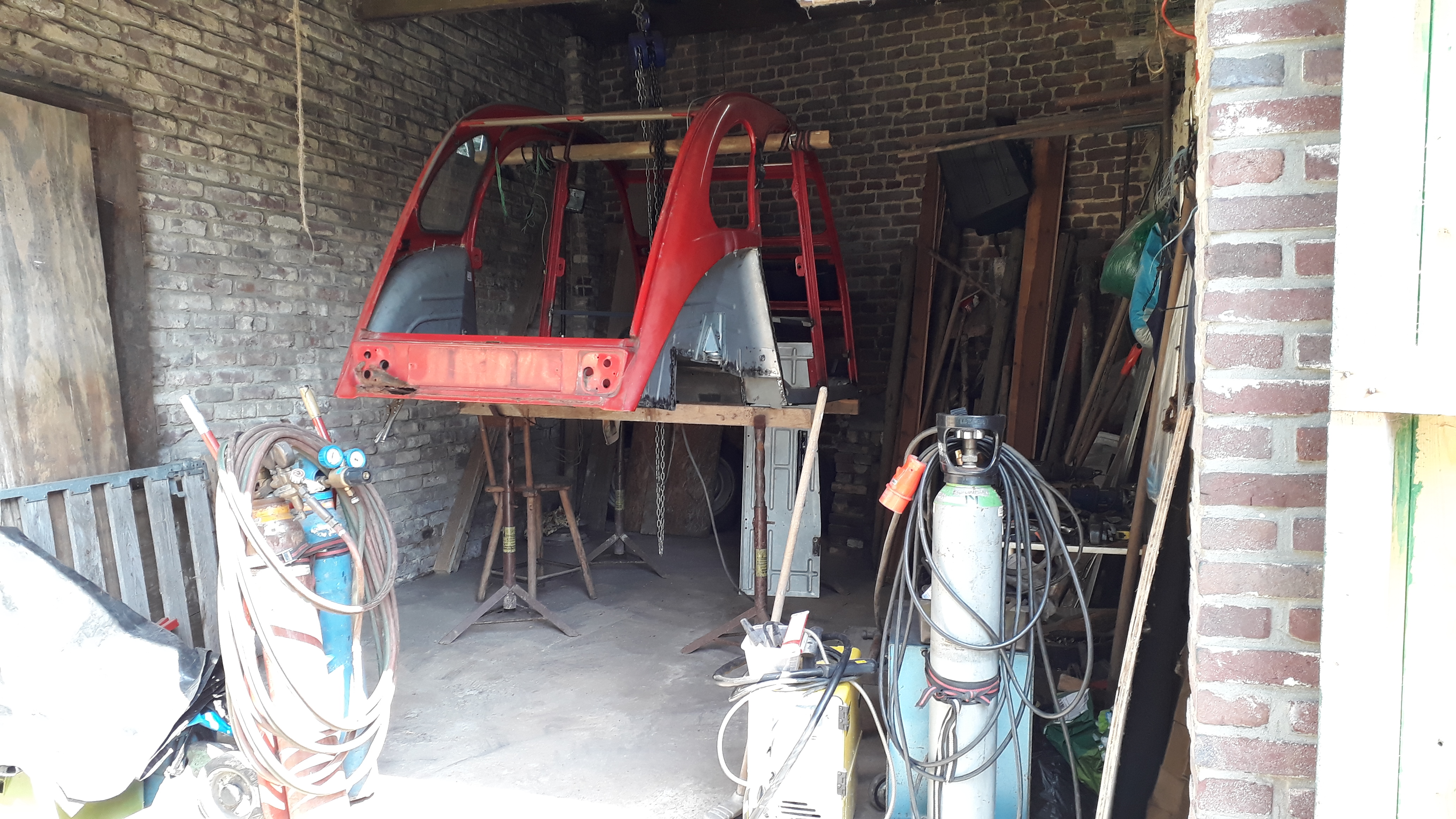

Het lassen van de paravan is een precisiewerkje, je kunt namelijk nauwelijks slijpen langs de regengoot en plamuren is daar ook niet eenvoudig, dus proberen zo netjes mogelijk te lassen en dat gaat op deze manier net even iets handiger. Verder nog even alle lassen zo langs lopen. ga hem dan helemaal op de kop leggen om de bodem schoon te maken van onder.
