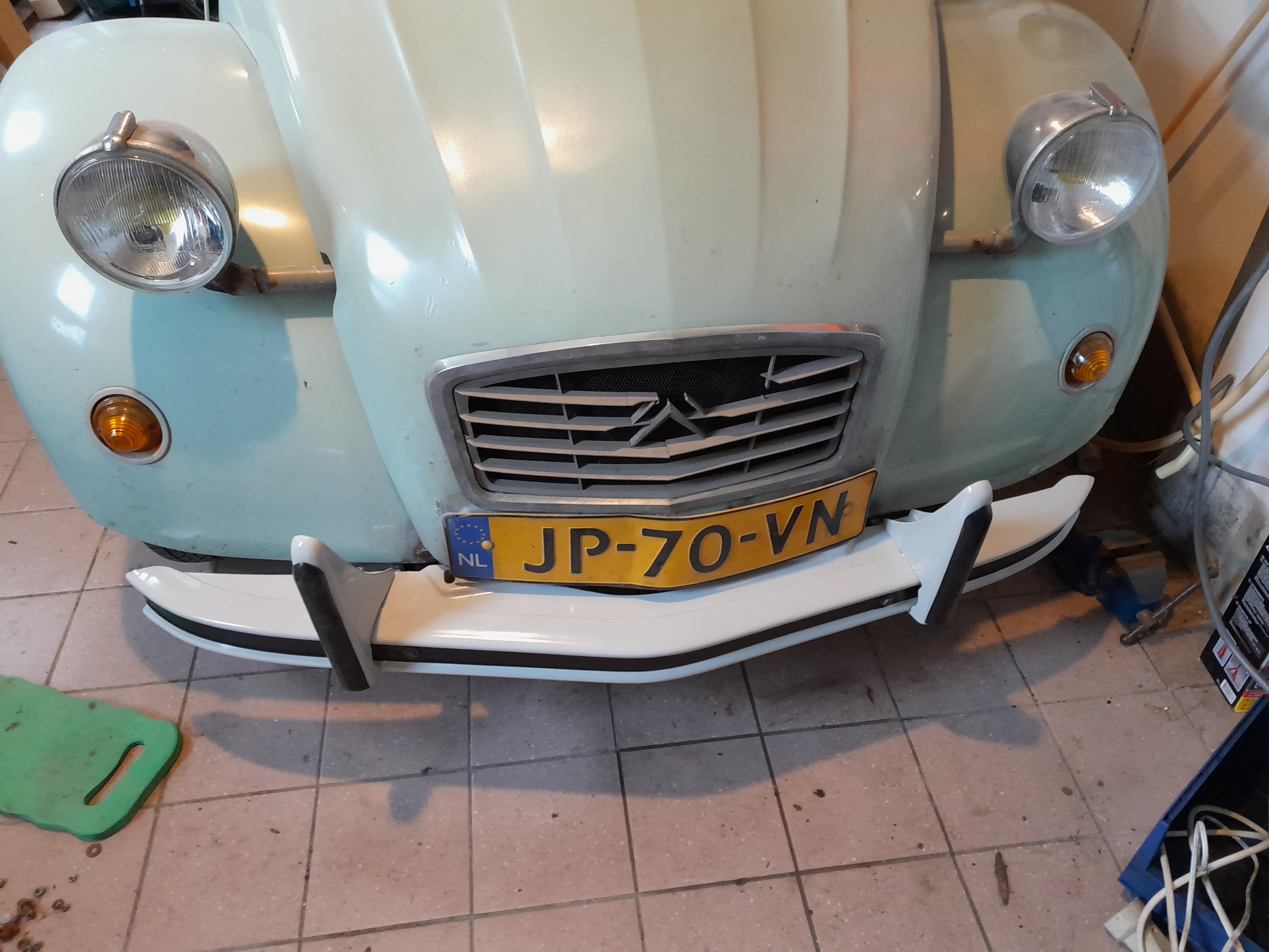

Na het eerste ritje begon ik me toch wel erg te storen aan de voorbumper. Erg roestig met allerlei verf van eerdere reparaties. Dus zo goed als het kon schoongemaakt, roest eraf, alles in de roestomvormer, spuitplamuur en vervolgens in de lak. Op dat moment viel een van de rozetten van de elektradraad waaraan hij opging... Even rustig ademhalen en weer opnieuw beginnen.
Voor: En na: Let even niet op de motorkap, die komt ook nog een keer aan de beurt.

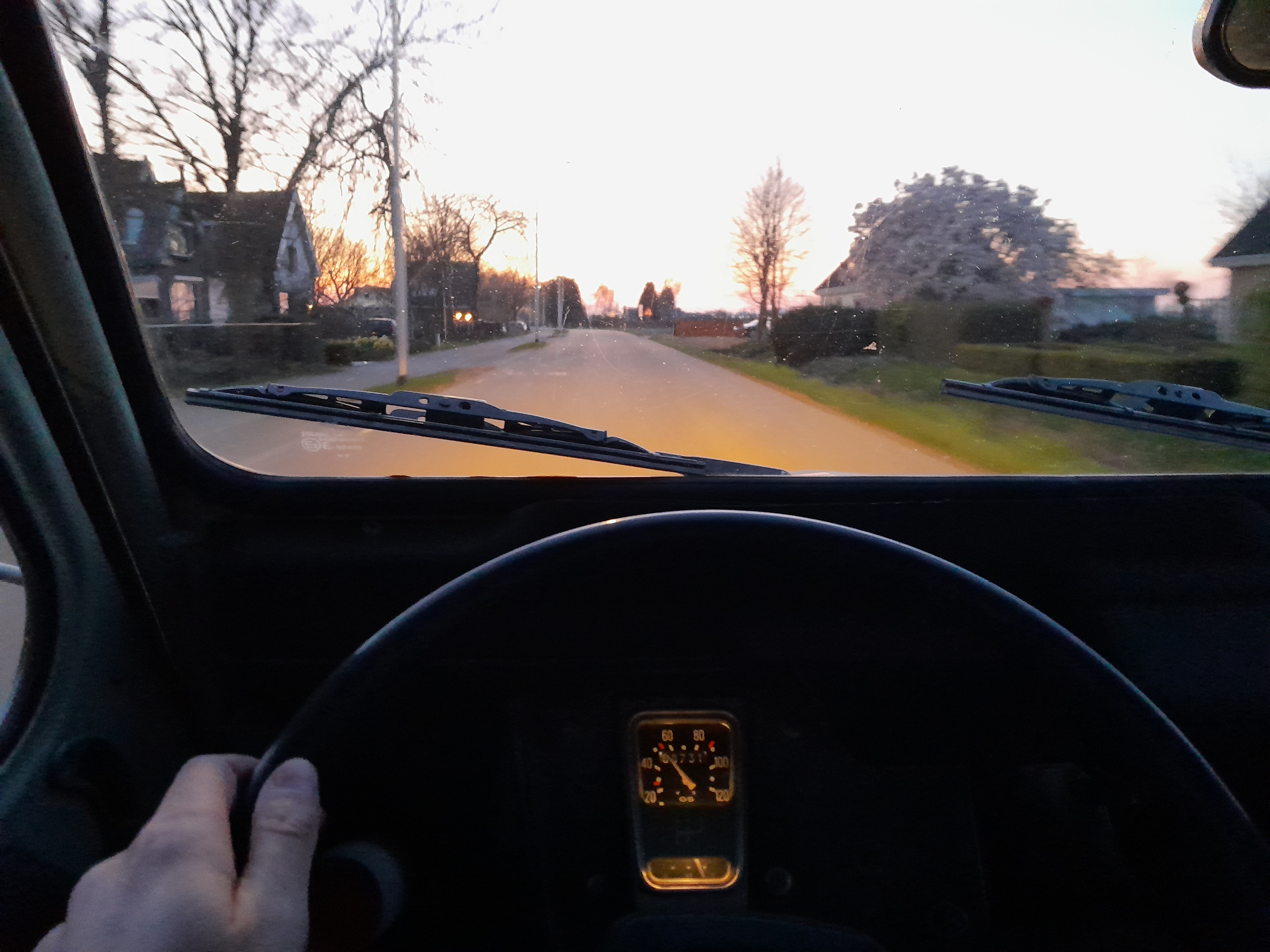

Weet iemand of de kilometerteller verlicht hoort te zijn? Ik dacht van wel, dan zal hij kapot zijn.

kilometerteller hoort verlicht te zijn als je de lichten aan hebt.

als je niet alles wilt demonteren dan kun je accubak uitbouwen en de lamphouder eruit trekken en een nieuw lampje monteren. Niet zo heel makkelijk bereikbaar maar het gaat wel...
Re: 2CV6 Vert Jade uit 1983
Bedankt mannen, het lampje bleek doorgebrand dus die heb ik vervangen. Het is echt leuk om stapje voor stapje de auto aan te pakken en tussendoor ermee te rijden.
