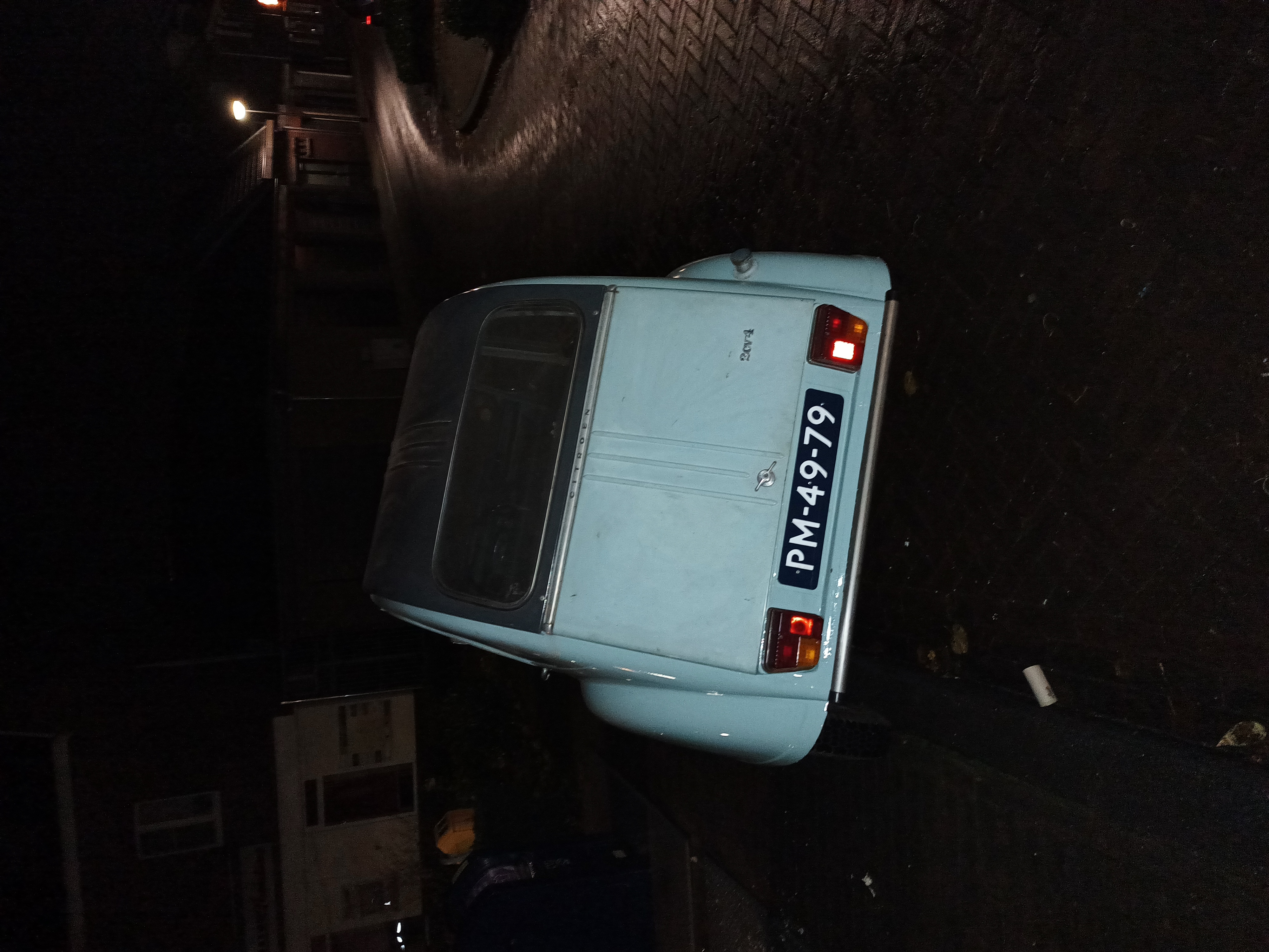

Met de linker wielen op de stoep en toch naar links hangen. Foto krijg ik niet fatsoendelijk geupload, even op klikken

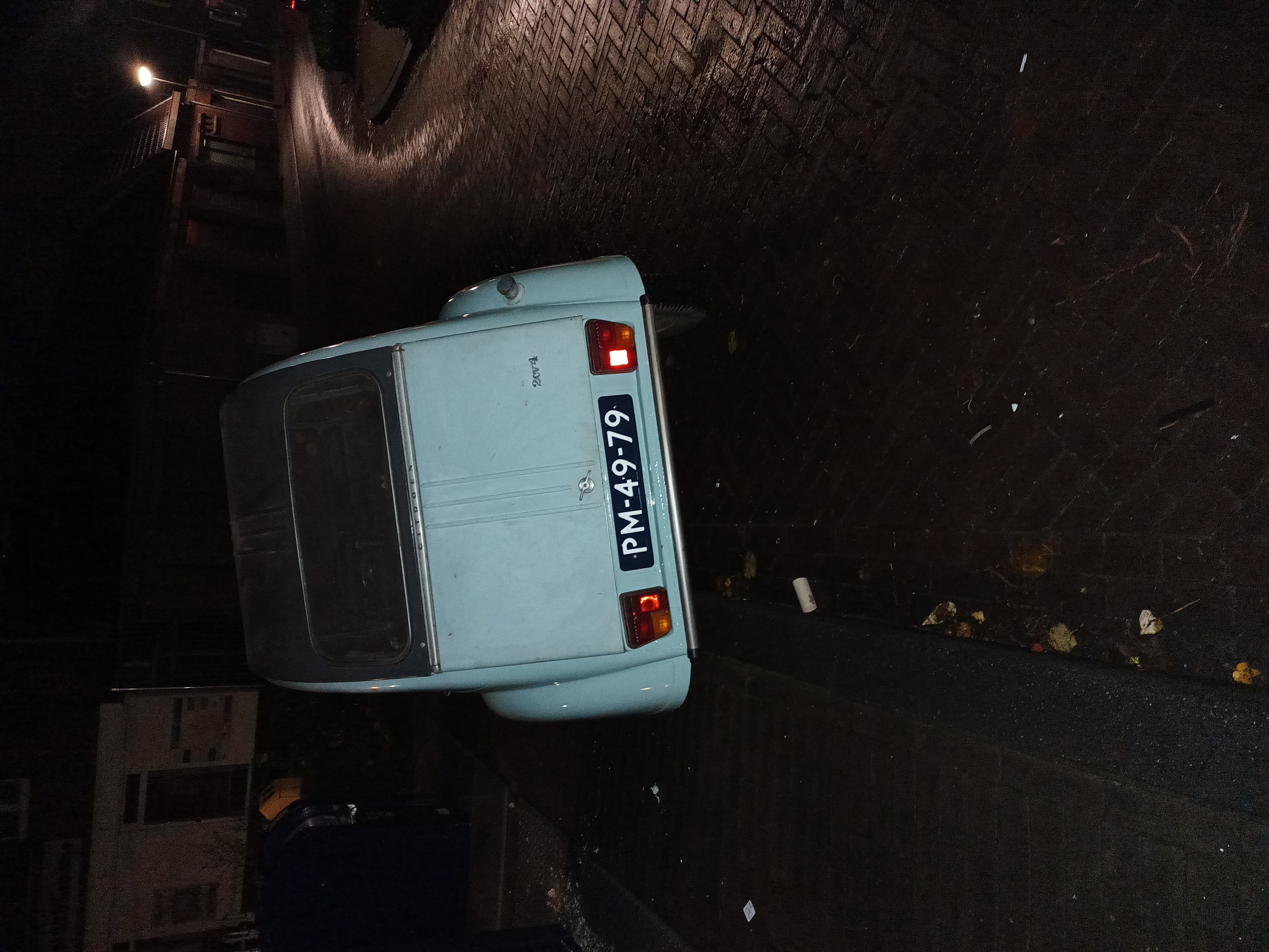

Of toch maar naar rechts hangen
