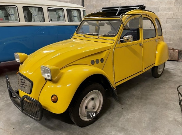

Na goed overwegen heb ik mijn budget wat opgerokken, en vandaag een 2CV gaan bekijken nét binnen het nieuw bijgestelde budget... én tot aankoop over gegaan! :D
Het gaat om een 2CV uit 1986 dat bij de eerste eigenaar dienst gedaan heeft tot het afgekeurd werd omwille van het chassis in 1995. Daarna is het "geitje" nooit meer (legaal) op de weg gekomen, maar er is wel e.e.a. aan versleuteld:
- Er liggen nieuwere bandjes op, maar deze zijn jammergenoeg geen meerwaarde: het gaat om "made in China" bandjes met een patroon dat erg weg heeft van de Michelins die er op horen, met DOT-codes 4513 en 4613. Als ik het goed begrijp zijn deze dus 8,5 jaar oud en dus niet meer geschikt om nog veel mee rond te rijden. :?

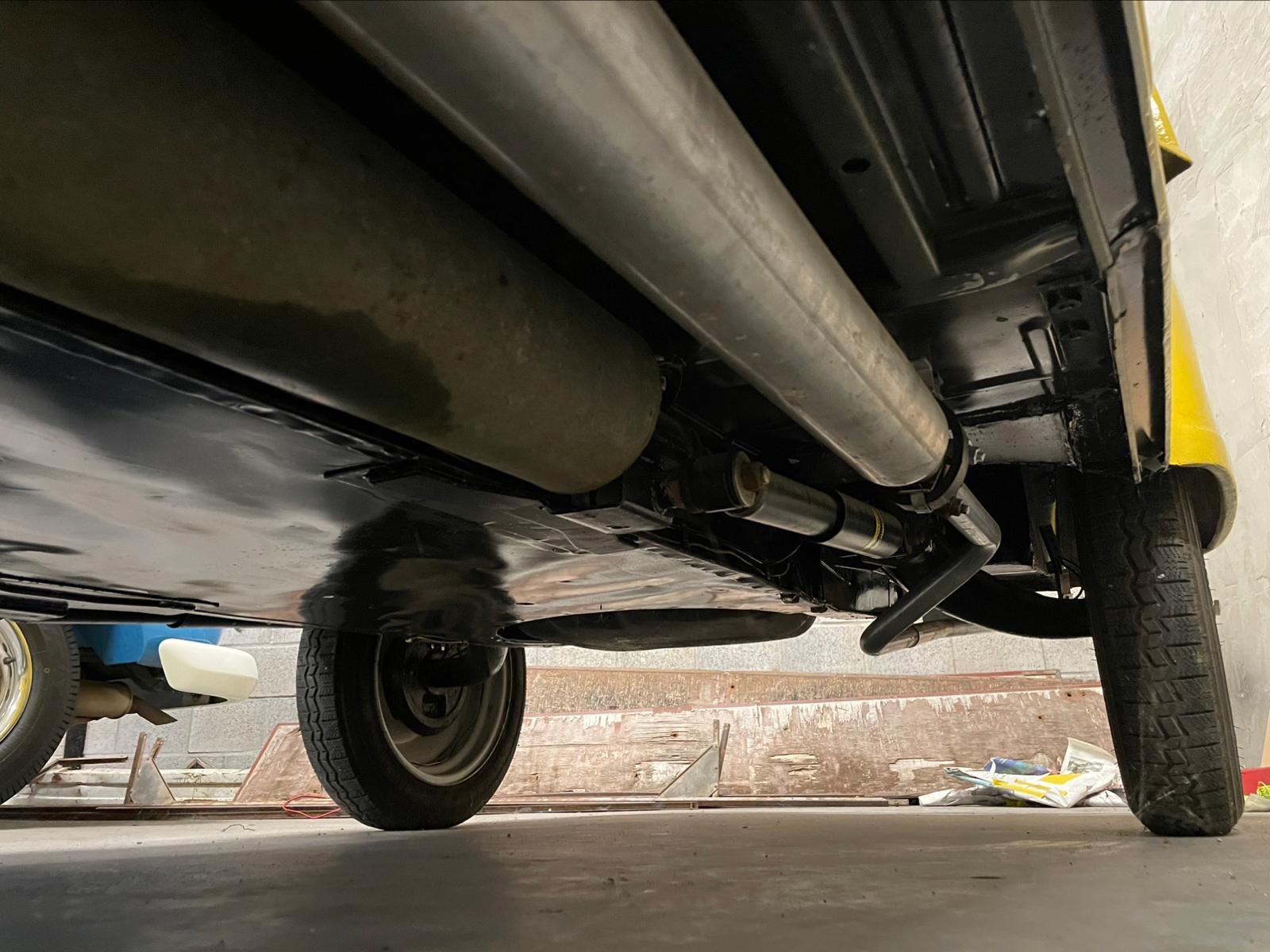

- In 2018 werd er een nieuw chassis onder gezet waar met attest door "CQS" het originele chassisnummer in werd geslagen. 8)
- De 2CV moet destijds een trekhaak gehad hebben volgens het inschrijvingsbewijs, deze zit er niet meer onder. :(
- Niet aan te tonen met documentatie, maar de 2CV zou een nieuwe (of gereviseerde) motor en carburateur hebben die nog moet ingereden worden, maar ook nog moet afgesteld worden (er komt bij het starten nogal een grijze wolk uit de uitlaat en heeft een beetje choke nodig om mooi te draaien, ik heb er niet mee gereden). Er zit ook een nieuwe uitlaat onder die achteraan uitkomt. 8)

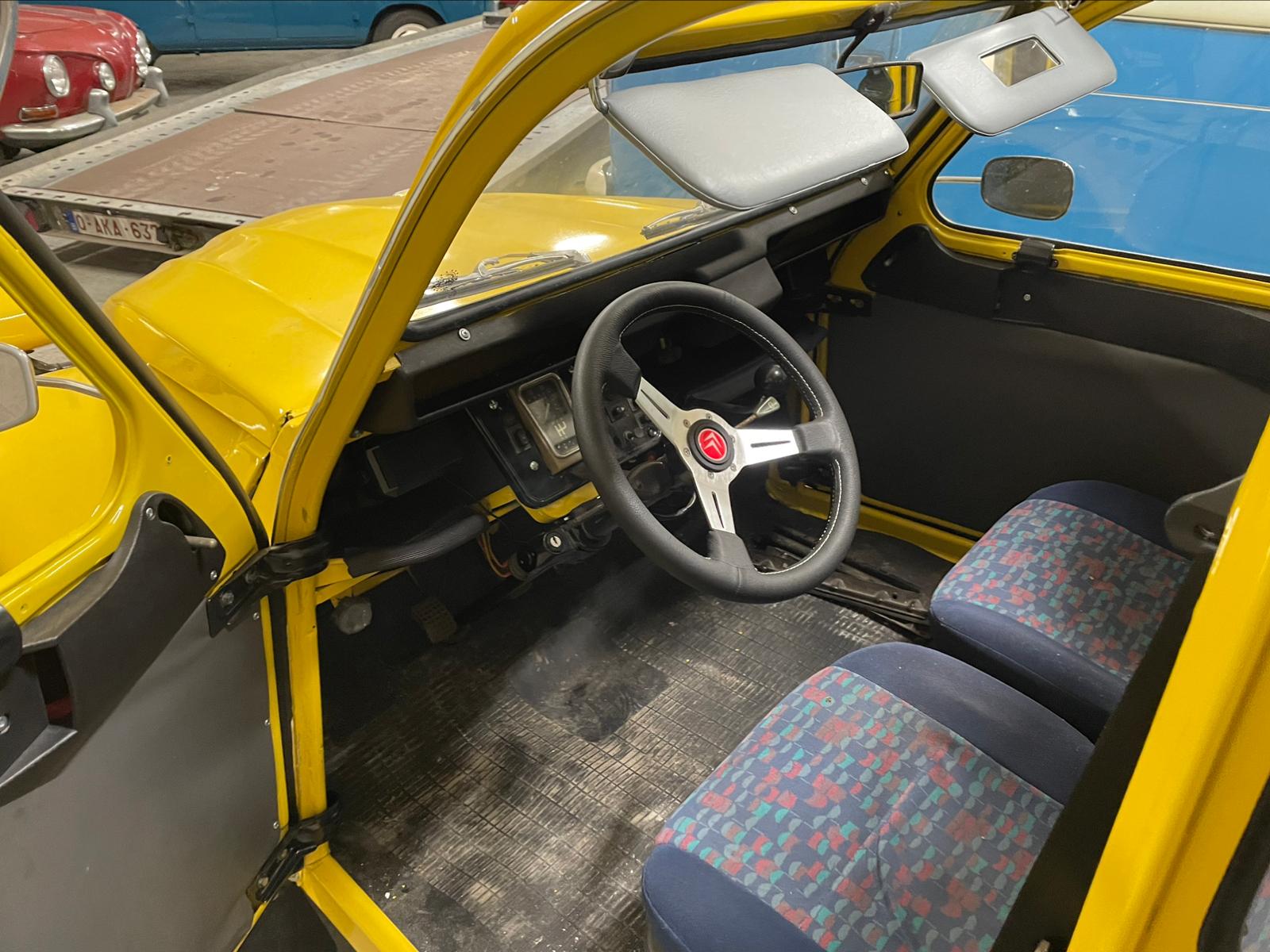

- Er zitten voorstoelen in van een andere auto. De geleiders en het frame van het originele voorbankje zitten er wel bij, maar mocht ik dit willen gebruiken zal dit dus wel terug moeten voorzien worden van alle opvulling en bekleding :|
- Op het kofferklepje staat 2CV Special, er zit een kleine teller in en er zit een frame van een voorbankje bij, maar de badges zitten verkeerd-om (Citroën links, 2CV Special rechts) en er zitten rechthoekige koplampen op die dacht ik verwijzen naar een "Club" uitvoering? Ik heb een sterk vermoeden dat het noch een Special noch een Club is, zie verder! :o

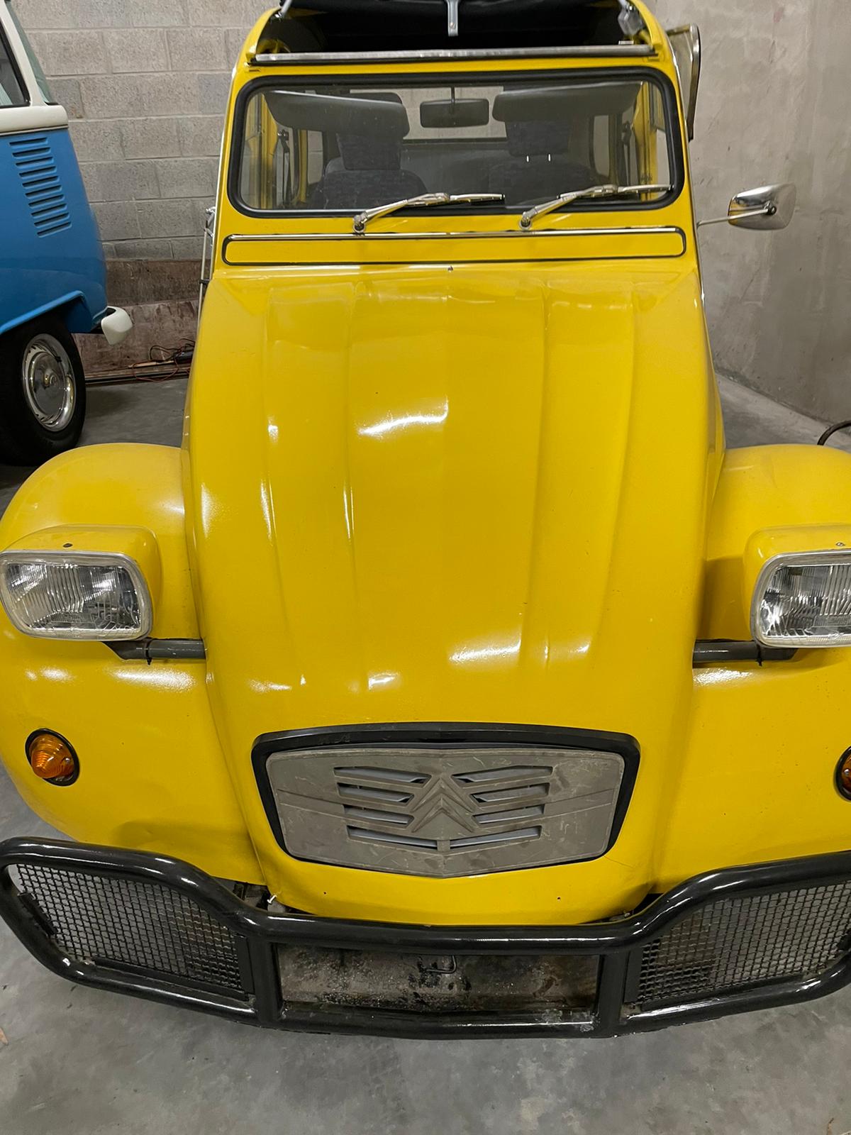

- De 2CV lijkt volledig roestvrij maar is wel slordig hersteld en zeer slecht in het geel herspoten. Het was blijkbaar de bedoeling er een "James Bond" versie van te maken, er zit ook een stickerpakket bij hiervoor (dit komt te koop mocht hier interesse voor zijn). :roll:
- Er zitten Aventure bumpers op, niet mijn voorkeur maar het heeft wel wat. :)
- Er zit een sportief stuurtje mét chevron-logo in, ik vind dit wel nog mooi, ik zal moeten ondervinden of het voor mij niet te zwaar stuurt.
- Er zitten in de vleugeltjes onder de motorkap links en rechts 3 gaten met gaas achter, maar er zitten nog 2 gele vleugeltjes bij zonder die gaten er in.
Waarom denk ik dat het noch een Special, noch een Club is? Op het oude uit elkaar vallende envelopje waarin gelijkvormigheidsattest, inschrijvingsbewijs, keuringformulier en chassis-attest zit staat geschreven "2CV 1986 Charleston grijs"! :shock:
Onder de B-stijl rechts bladert er een stukje gele verf af (zoals ik zei: zeer slecht herspoten) en zit er zilvergrijs onder.
Is er een manier om te weten te komen of dit origineel een Charleston zou geweest zijn? :?:

Gefeliciteerd,
Als het een grijze charleston hoort te zijn klopt het interieur niet volgens mij. Dan zou er een groot dashbord in horen.
Maar dat vind ik juist het leuke aan de eend veel worden naar smaak eigenaar aangepast.
Hmmm, als ik even google op "charleston gris interieur" zie ik inderdaad grote dashboards (en losse voorstoelen ipv een bankje). Er kan natuurlijk vanalles gebeurd zijn tussen 1995 en 2022...
Voor mezelf vind ik het allemaal niet zo spannend wat er van klopt en of het onder de slordige gele lak een originele Charleston is, ik zocht gewoon een roestarme/-vrije "simpele geit" met goeie 602cc motor, schijfremmen en een goed chassis.

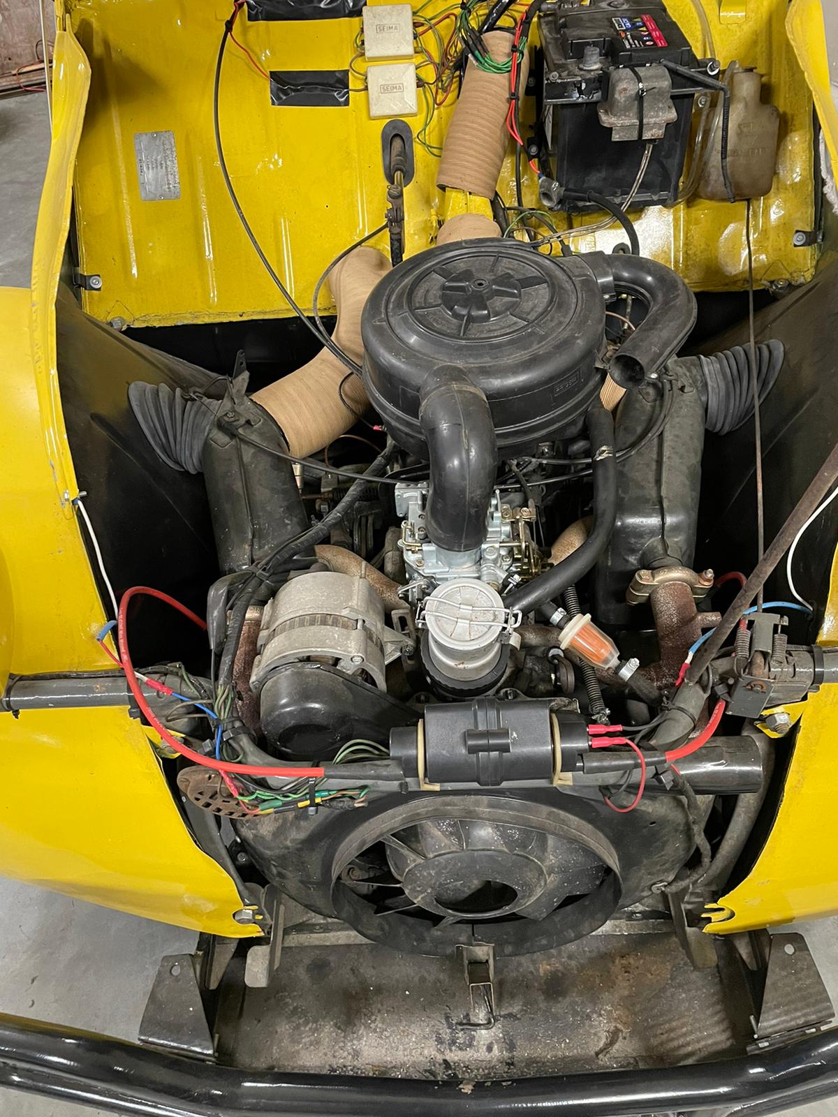

Als ik jou was, zou ik zou wel een roostertje plaatsen voor de ventilator, die op de jouwe ontbreekt.
Dat verkleint de kans dat een opspattend steentje één van je schoepenbladen laat breken.
De motor lijkt zo te zien inderdaad flink onder handen genomen te zijn. In ieder geval zien de dynamo, carburateur, olievulpijp (ik zie een revisieset) en uitlaatklemmen er nieuw uit.
Berichten: 3089
Re: Niet meer 2CV-loos!
Bericht door Thijs » ma 25 jul, 2022 13:28
Dat roostertje schroef je er niet zomaar op.
Het is een Dyane koeltunnel.
Wat is het type motor volgens het plaatje op de motor zelf?
Ik ken er zoveel nog niet van, mij viel vooral op dat alles er vrij schoon maar tegelijk ook niet pas schoongemaakt uitziet. :lol:
Hopelijk is alles ook deugdelijk gedaan en kan ik er jaren mee voort zonder grote zorgen. :)
Thijs schreef: ma 25 jul, 2022 13:28 Dat roostertje schroef je er niet zomaar op. Het is een Dyane koeltunnel. Wat is het type motor volgens het plaatje op de motor zelf?
Kijk, dit soort info is wat ik leuk vind aan liefhebbersfora, mij zou dat pas na veel kijken en vergelijken ooit eens opgevallen zijn dat die koeltunnel anders is dan wat op een 2CV hoort. :wink:
Even Googelen toont mij dat een 2CV normaal dat uitsteeksel aan de bestuurderskant niet heeft, en dat dat bij een Dyane verbonden is met de luchtfilter. Op de foto van mijn 2CV lijkt het er op dat de stang waar de koplampen aan vast zitten en de voorvleugel in de weg zitten om die verbinding te kunnen maken, en dat de aftermarket kits die verkocht worden om geforceerde lucht richting het luchtfilter te sturen in een 2CV er helemaal anders uitzien.
Behalve dat ik het extra vermogen mis dat gepaard gaat met geforceerde luchttoevoer, kan het kwaad om dit (voorlopig) zo te laten? Stop ik die extra buis op de Dyane-koeltunnel beter af om meer lucht richting de motor te laten blazen?

Die buis kan je inderdaad niet op de originele manier aansluiten op een 2cv dat past niet. Je zou een powertube kunnen kopen van burton en die er op maken dan moet je wel de koeltunnel aanpassen. Je gaat het niet echt merken denk ik. Ze claimen een paar pk winst maar de meeste winst die wordt gehaald komt om dat de afstelling vooraf al niet goed was.
Als je een 2cv met juiste aftelling vergelijkt met en zonder powertube is het verschil minimaal. bij mijn pickup was het 0,5 pk op de testbank.
Gebruik je het gat niet kan je het beter dicht maken als het nog niet dicht is. scheelt koeling in de zomer.
Ga je het wel gebruiken houdt er dan rekening mee dat je ook de sproeierbezetting moet aanpassen. Beste is dan naar een vermogensbankdag te gaan dan wordt de uitlaatgassen gemeten onder belasting op de testbank en krijg je advies of er een andere sproeier in moet eventueel.

Zelfs met amper 29pk zal 0,5pk inderdaad niet het verschil maken, dan hou ik liever het luchtfilter origineel en ga ik ook geen €87,5 uitgeven aan iets wat vooral argwaan bij de Belgische keuring oplevert.
Aangezien er toch steeds vaker hete zomerdagen zijn en dat juist de dagen zijn dat ik al eens met het dakje open rustig (lees: laagtoeriger) ga willen rondtoeren, lijkt het mij inderdaad een goed idee om dat gat dicht te maken als het nog niet dichtgemaakt is.
Het lijkt er nu op dat de motor nogal rijk draait, er kwam een flinke grijze walm uit de uitlaat bij het starten. Er zal sowieso wel eea moeten worden afgeregeld, het stationair toerental staat ook erg laag... Sowieso gaat het geitje na de levering zo snel mogelijk naar de garage om alles eens zoveel mogelijk af te stellen om door de keuring te brengen. Daarna zal ik er vooral veel maar rustig mee in de streek rijden om de nieuwe/vernieuwde/??? motor wat in te rijden, en dan kijk ik tijdens de wintermaanden wel wat er moet gebeuren (sowieso nieuwe banden, maar dus eventueel ook beter afstellen, eea aanpassen naar smaak en behoefte...) om er volgend jaar ten volle van te kunnen genieten bij de eerste zonnestralen.

Mocht je voor de veiligheid dat rooster op de koeltunnel toch willen monteren dan is dat best wel te doen.
Je zou ergens een blindklink-moer tang moeten regelen.
Dan kun je er een bus met schroefdraad in zetten.
