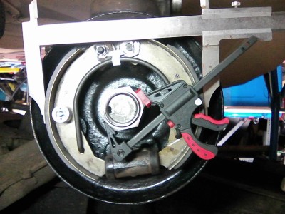

Remschoenen afstellen doe ik altijd met een schuifmaat en een trommel erbij. Gaat prima. Daarna de stelnokken afstellen.

Op mijn manier, dan gaat de garage falliet denk ik. Tijd en geprul is mijn reparatie. Ik heb het volledig doorboort om de draadtap niet te breken in een blind gat. Bevestiging is goed.
Dit kost een kleine 6€ https://www.franzose.de/en/Citroen-2CV/ ... /ANR13171/
Morgen ga ik centreren en afstellen. En schoteltjes met 2 gaatjes om de schoen tegen de stofplaat te klemmen zijn er nu ook bij.

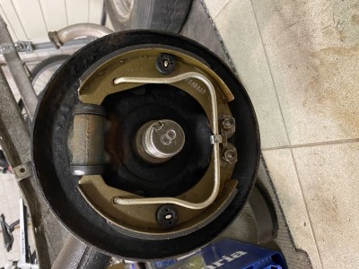

gewatte
Berichten: 139
Re: Rem achter wordt soms zeer heet
Bericht door gewatte » vr 30 aug, 2024 22:33
Zat dus ook verkeerd. Eerst centreren van de schoenen en stelnokken op 0 dan. Ik heb toch maar verfstrepen gezet op de smalste zijde van excentrieken tov 't center. Even een foto van de laatste afstellingen, how to zal je dan wel raden:
