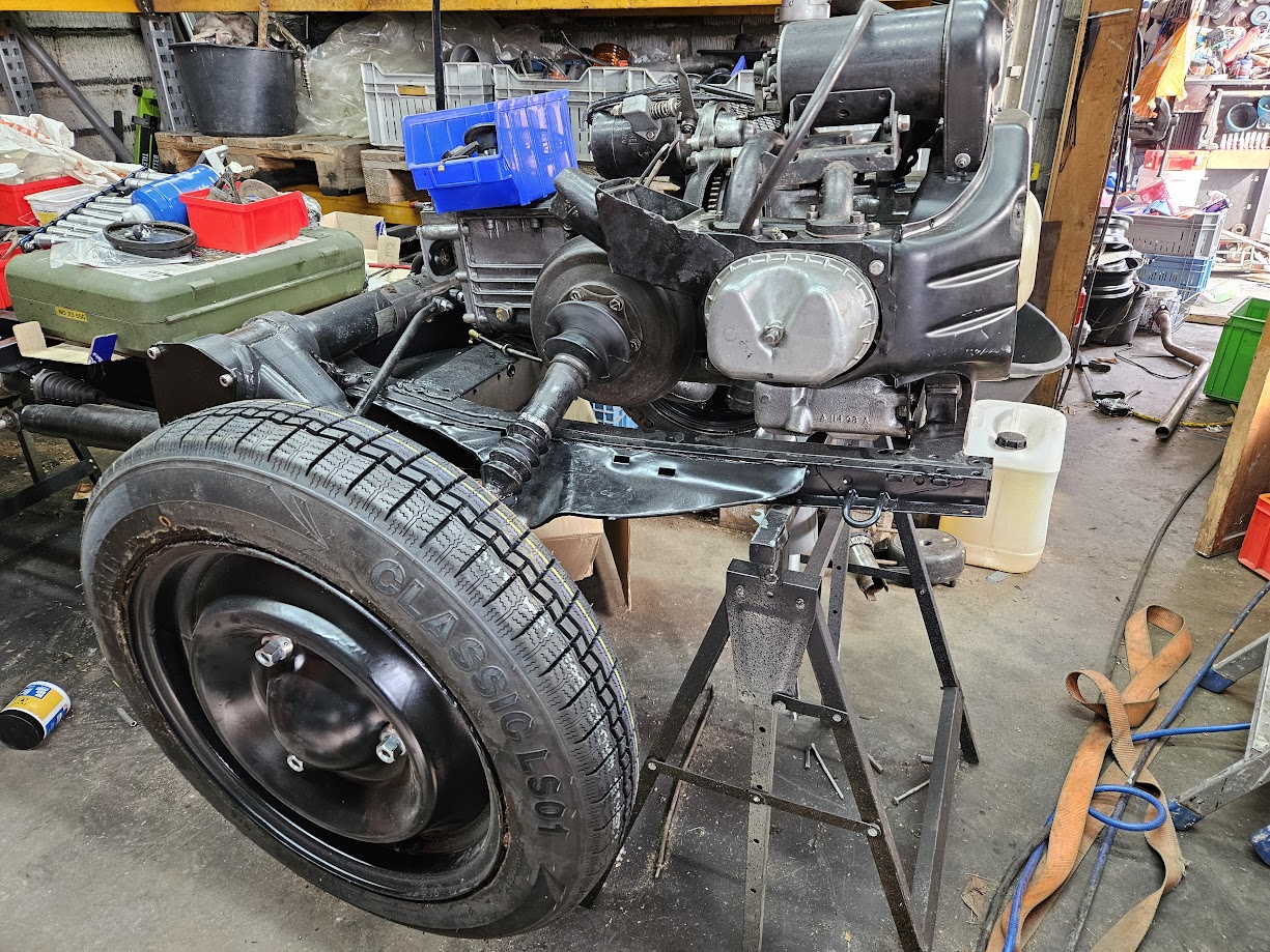

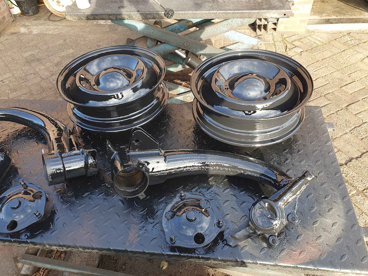

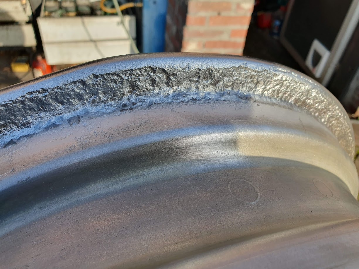

De velgen en de vooras zijn inmiddels in 2K gespoten en banden zijn gemonteerd
Ik heb 6 velgen 2 ervan hadden wel wat geleden
Het chassis wat ik gekregen heb was al geschoppeerd (vlamverzinkt) en gedeeltelijk gespoten, omdat ik niet weet hoe de gebruikte lak zich verdraagt met mijn 2K lak heb ik het eerst opnieuw gespoten met Brantho Korrux Nitrofest
Pas na het spuiten kwam ik erachter dat de schokdemper bevestiging er niet op zat, maar dat komt nog wel.
Vooras zit er iig op

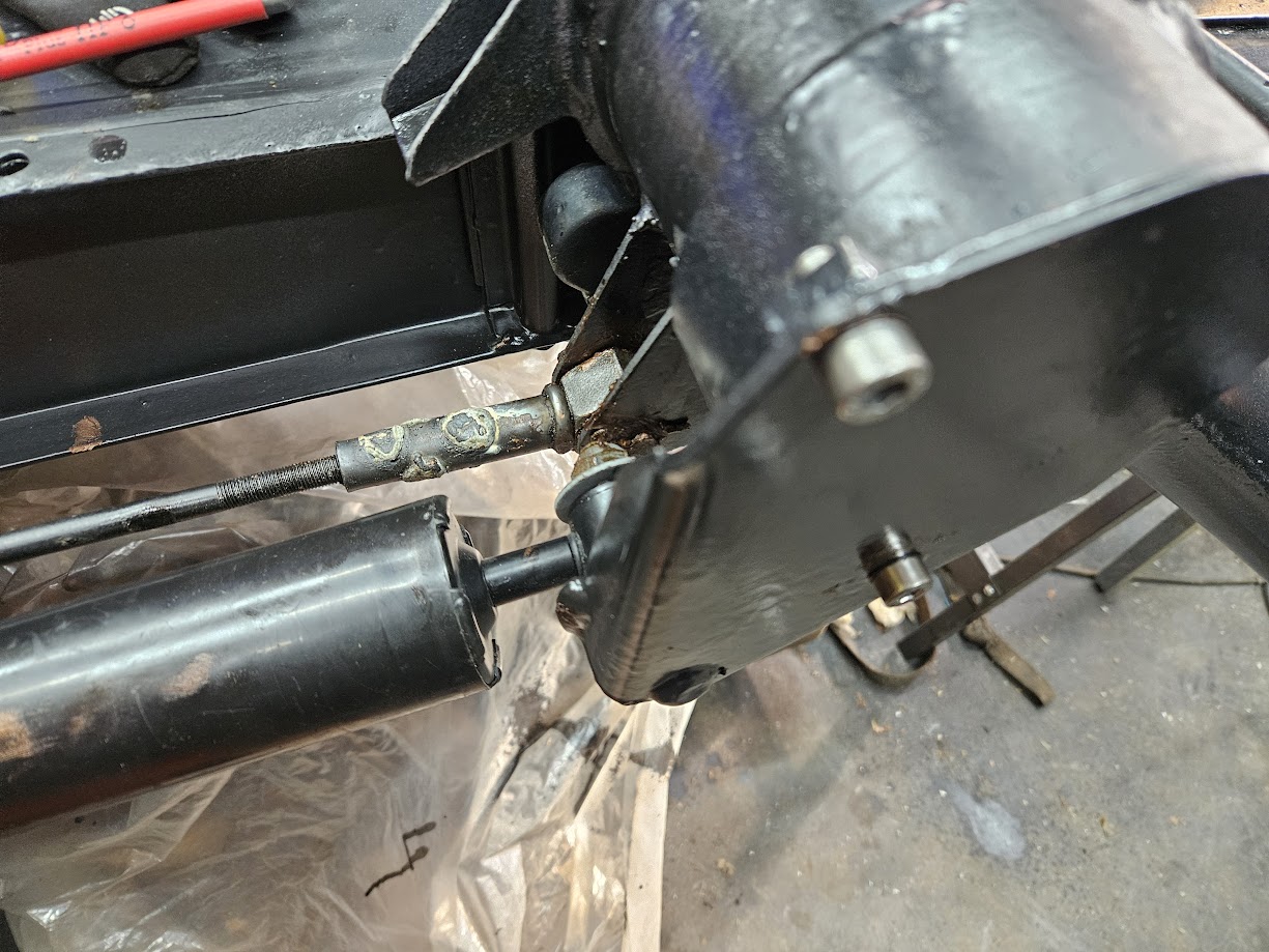

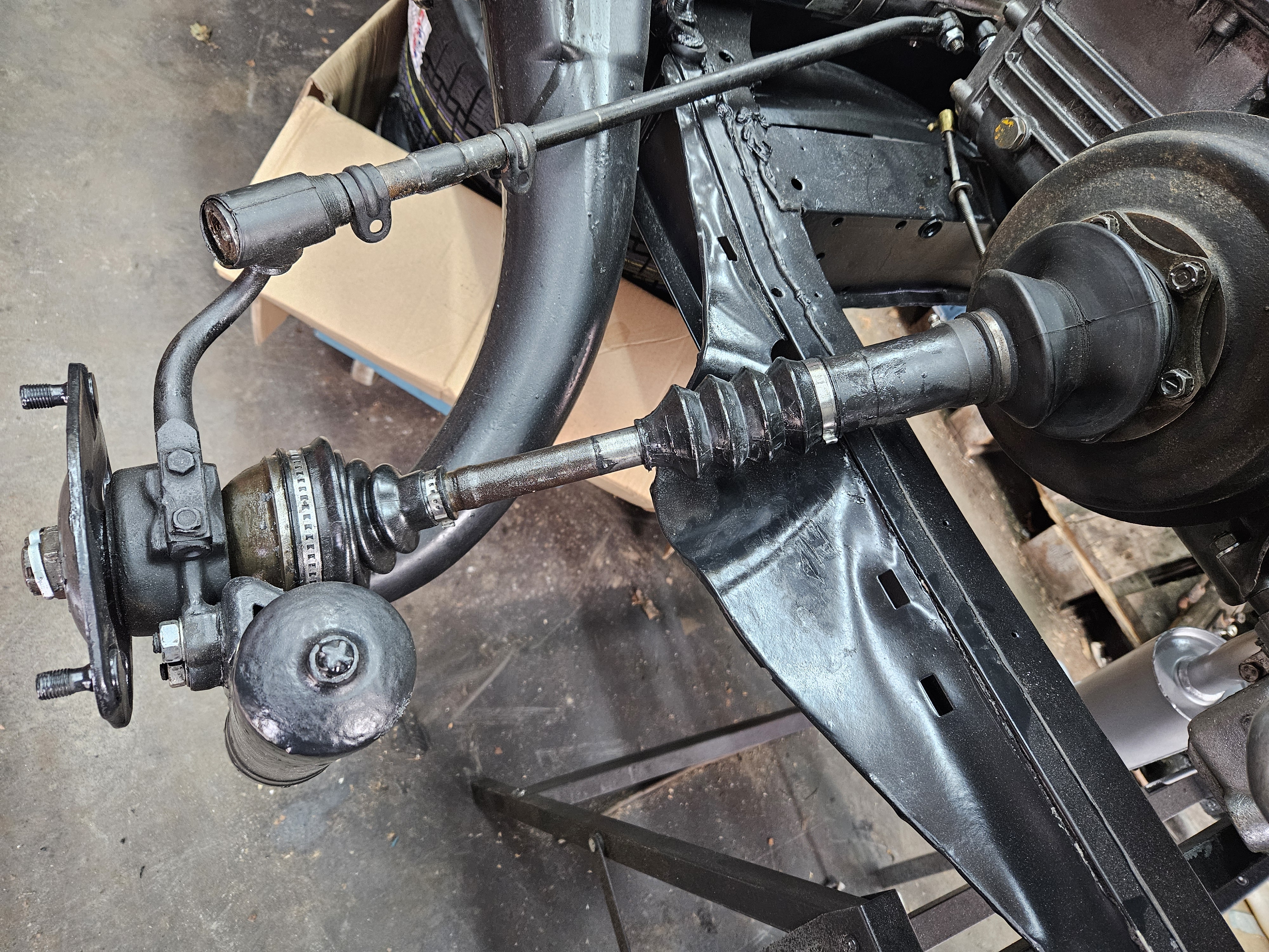

Na de lange winter maar weer eens aan de slag gegaan. De veren zijn nu aangesloten aan de vooras.
Apart was wel dat 1 veerpot voorzien was van M11x1 draad, en de andere veerpot van M9x1 draad. Op de foto is wel te zien dat ik voor die laatste wat moest aanpassen om het te laten werken. Ik heb dit gedaan door een trekoog uit te boren naar 12.5 mm en er vervolgens een 5cm lange koppelmoer M8 Sleutelwijdte 11 in te lassen. Proplassen gebruikt ipv eromheen lassen aan de buitenzijde omdat dit naar mijn idee sterker is.
De koppelmoeren zijn opgeboord met een boortje 8mm en vervolgens getapt met M9x1

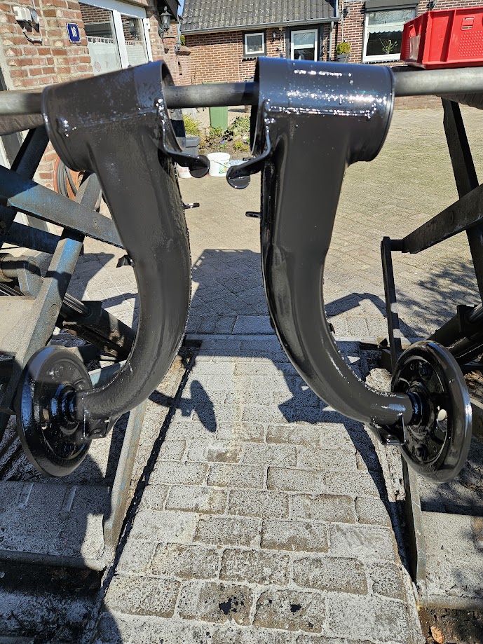

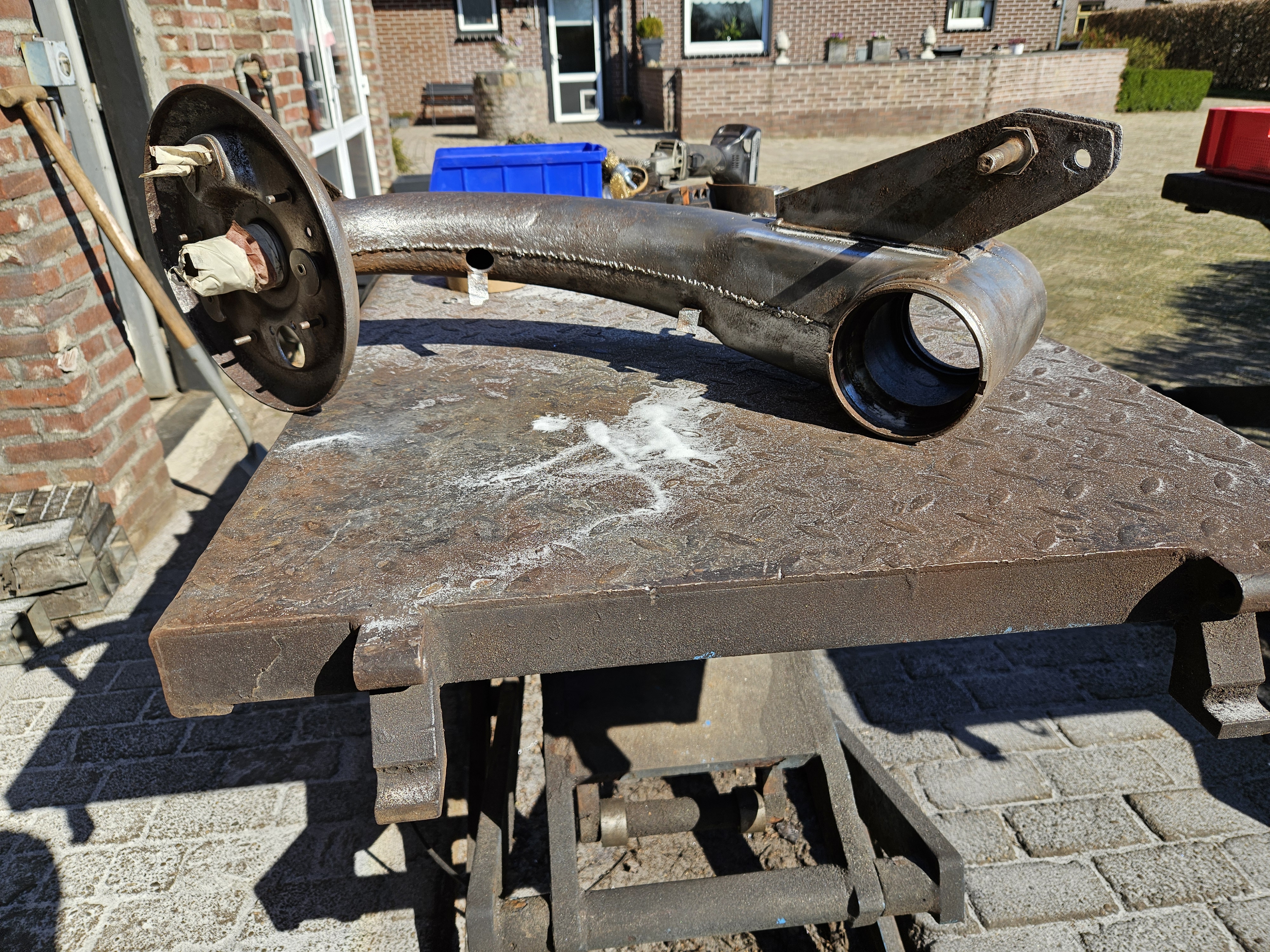

Ik heb net ook een stukje gelezen over draagarmen en dergelijke zandstralen, wat lastig was ivm de coating die er standaard op zit. Zelf gebruik ik dus de bristle blaster, en die heeft geen problemen met die (ml? tektyl?) coating en laat een enigszins ruw oppervlak achter (goed voor hechting van verf e.d.)
Bovenstaande heb ik geschreven in een van de 1e berichten. Vandaag een videootje gemaakt hoe die borstel werkt (met werk aan de laatste draagarm)
https://www.youtube.com/shorts/7gHzZSOgozg
Was een beetje lastig omdat ik dit met 1 hand deed ivm filmen ;)

Interessante borstel. Ik heb ook goede resultaten met een staalborstel met ineen gedraaide draadbossen. Dan heb je ook draadpunten tegen de draairichting staan.

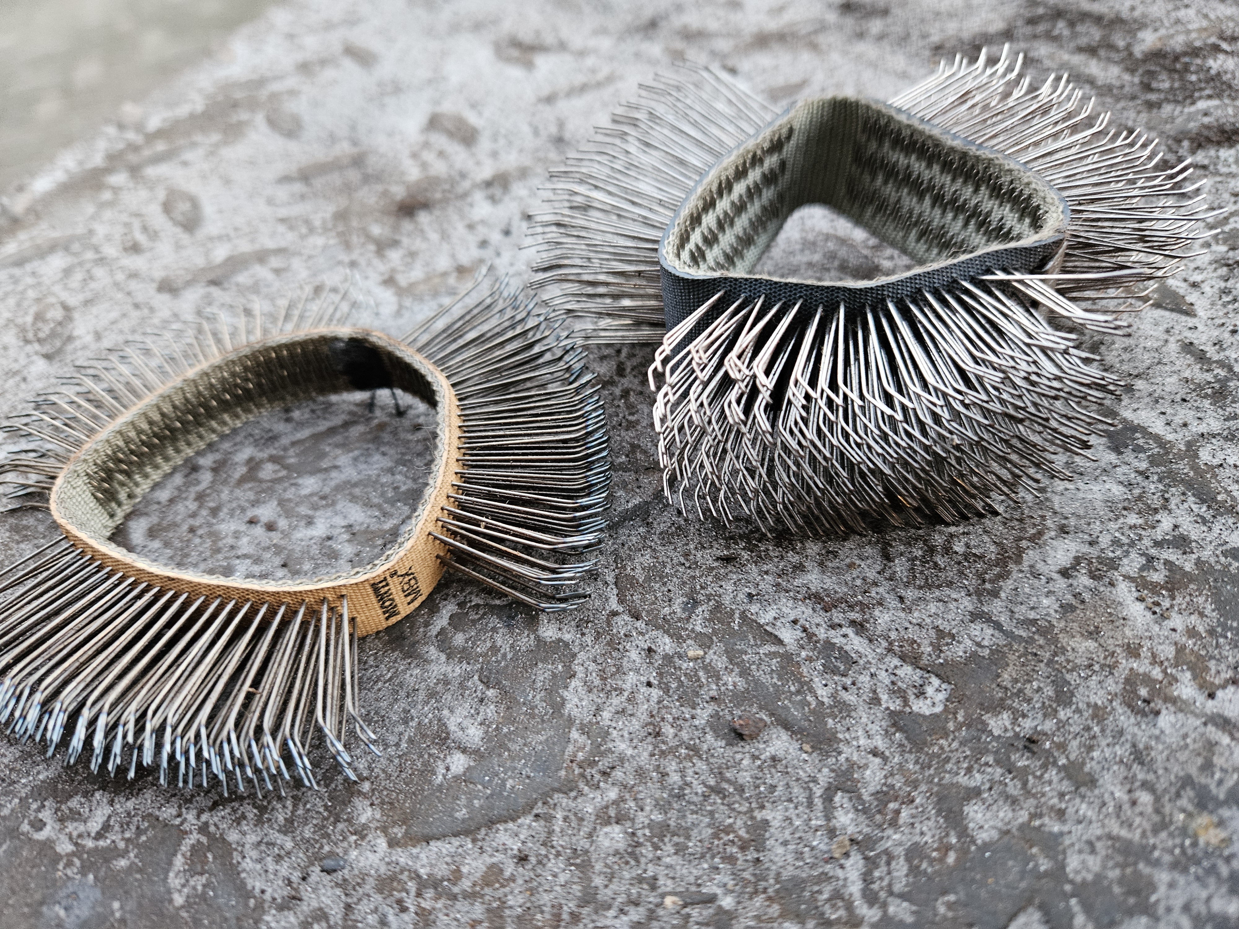

Verschillen zijn de flexibiliteit van de naalden, het feit dat de borstel van de Monti geslepen kan worden, en het veel lagere toerental van de Monti waardoor roest niet verbrand/smelt/uitgesmeert wordt. In het filmpje is ook te zien dat de borstel niet volloopt met bitumen, en dat het oppervlak van de draagarm niet glad gepolijst wordt. Ook durf ik met de Monti zonder bril te werken, omdat het toerental de naalden onvoldoende inertie geeft om het gezicht/de ogen te bereiken!
Ik neem aan dat je met zo een borstel op de haakse slijper niet met 1 hand werkt? met name niet in moeilijke hoekjes?
Foto; smalle en brede borstel voor de Monti MBX. De Naalden zitten op een leren bandje wat veel bewegingsvrijheid toestaat.

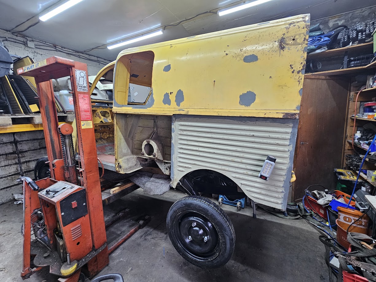

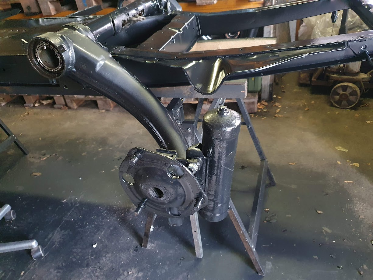

Ben alweer verder gegaan.

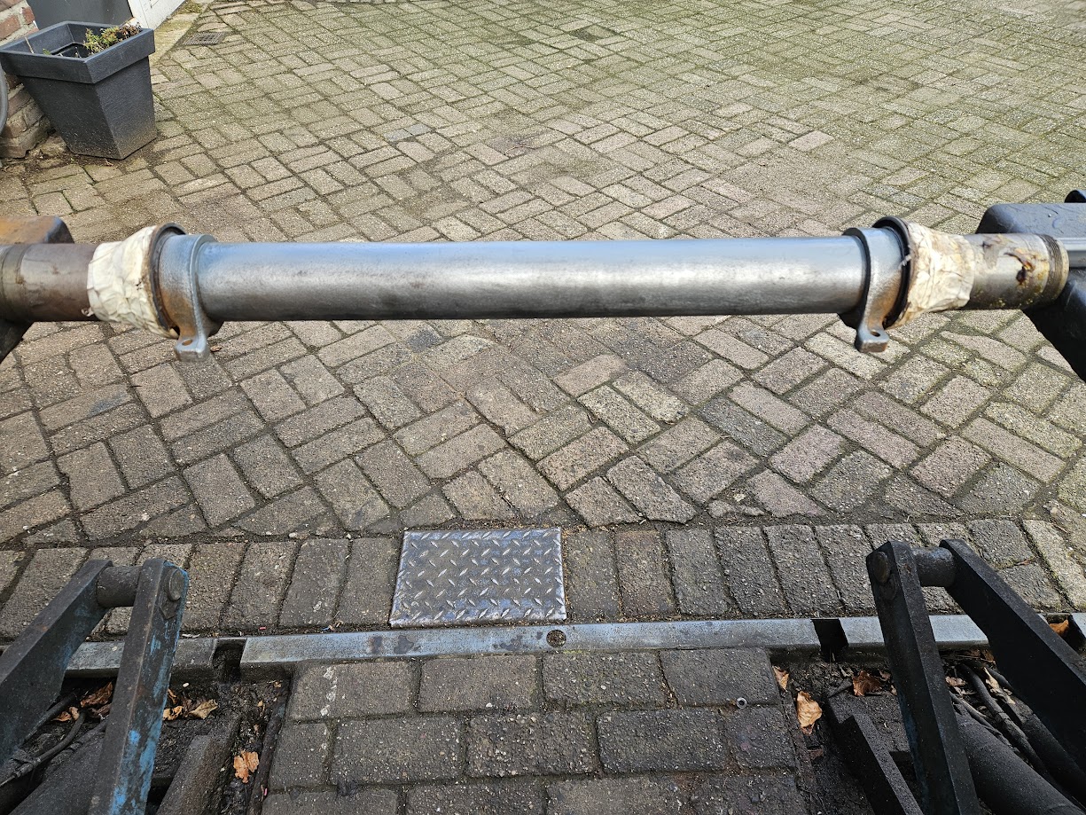

Achteras is nu ook gemonteerd

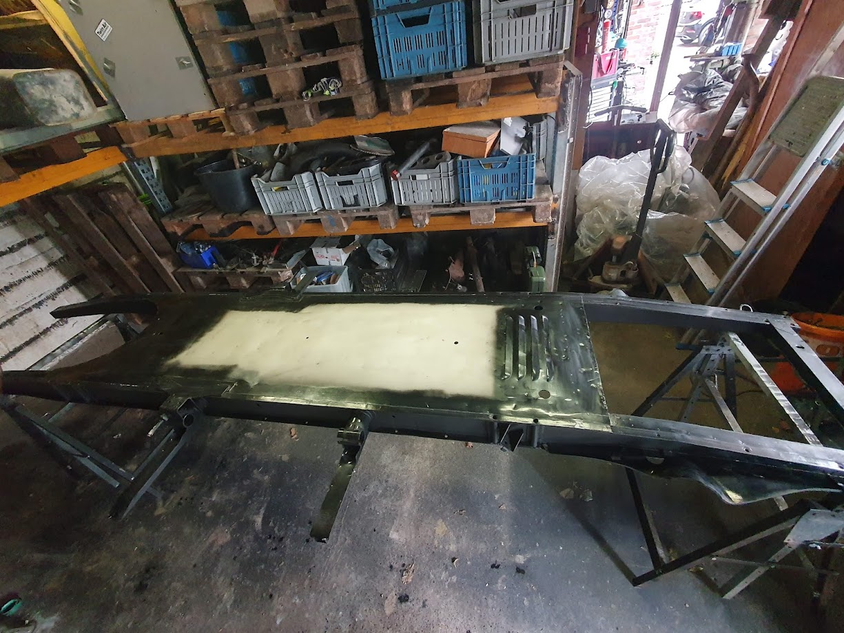

Kaalmaken
Ik heb ervoor gekozen zowel de batteurs als de hydraulische schokbrekers te monteren. Ook wil ik aan beide zijden een tank, maar dat komt later. Wel heb ik voor het reservewiel een uitsparing gemaakt in de laadvloer (ook omdat dit geheel gegolfd was door te zware lading)
