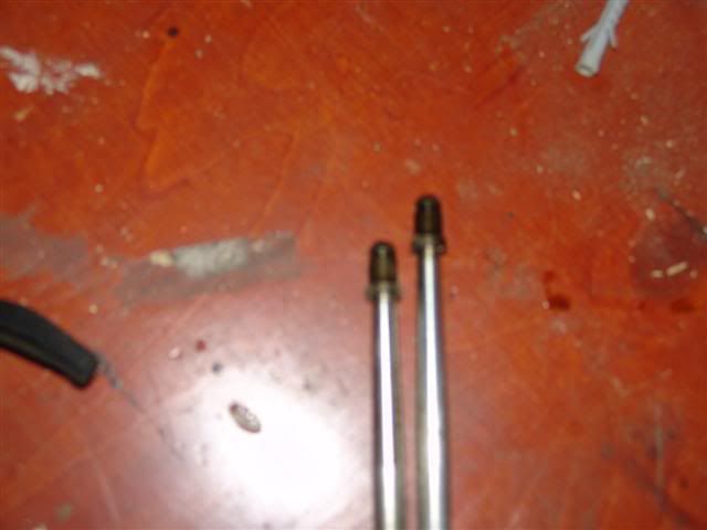

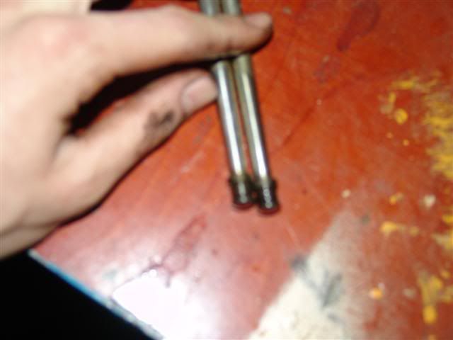

Zal de klepstoterstangen ff op de foto zetten, zien er mooi rond uit, of moeten ze juist plat zijn? Lijkt me niet.

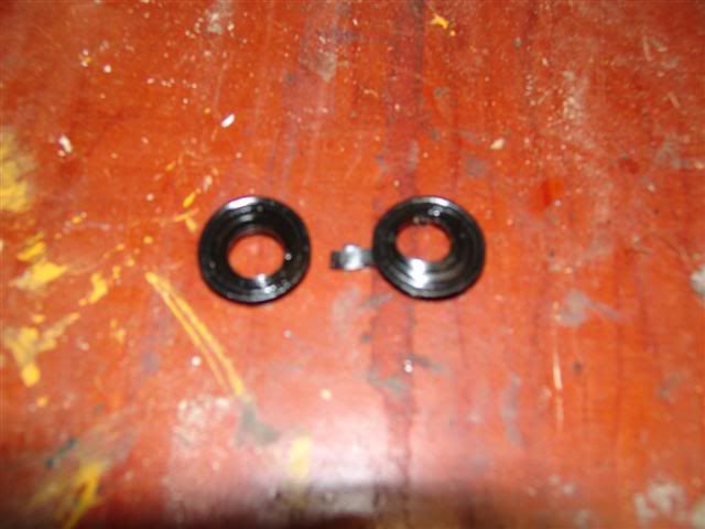

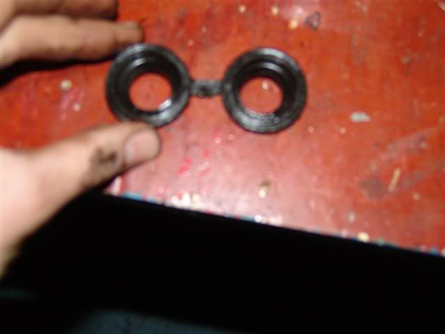

De brilrubbers: aan de rechterkant waren ze gebroken. Zal ik ook nog ff op de foto zetten. Ojah, en zal nog ff spiritus halen.

Fotos van brilrubbers en klepstoters zijn erg wazig geworden, ziehier:
De linker brilrubbers:
De linker klepstoterstangen [maar één kant gefotografeerd,maar zag er aan beide kanten hetzelfde uit]
De rechter klepstoterstangen
en de rechter brilrubbers
