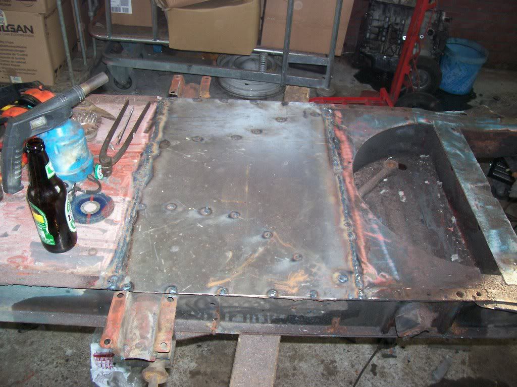

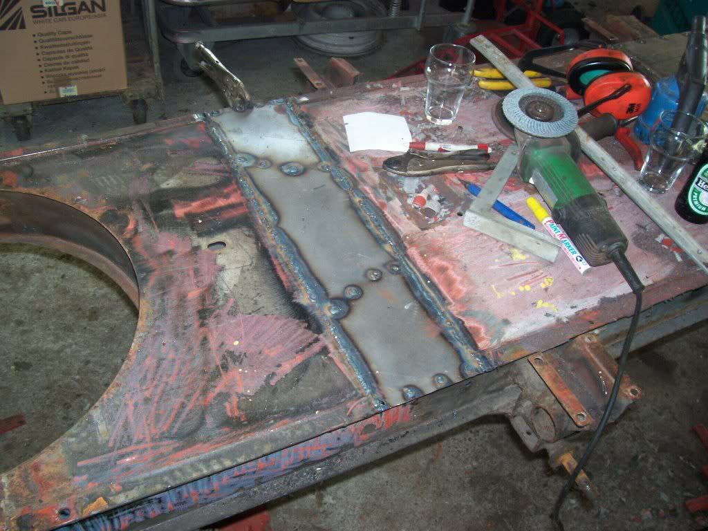

@ björn: helaas was de aca erg rot en was er niet meer veel van de koets te gebruiken!
verder zonet een nieuw stuk er in gelast (plaat van 58mm bij 38) en dat zit er erg mooi.ik had eigenlijk vanavond meer willen doen maar er werd weer een paar potten bier geopend

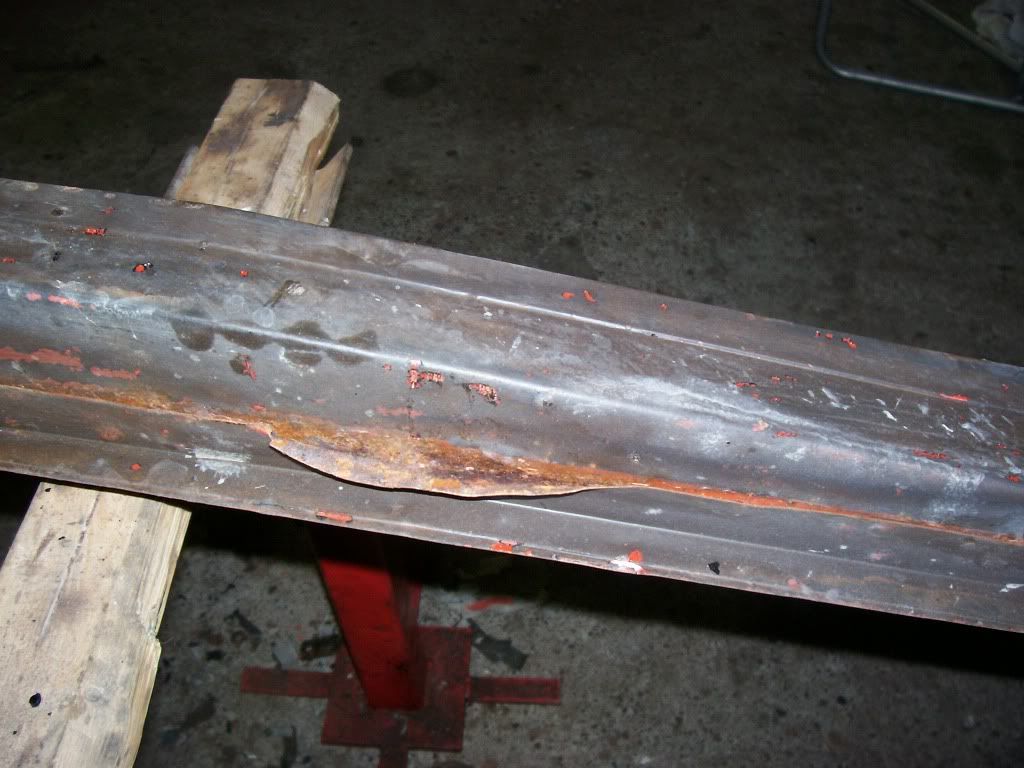

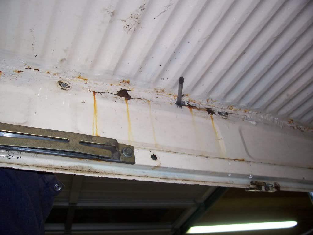

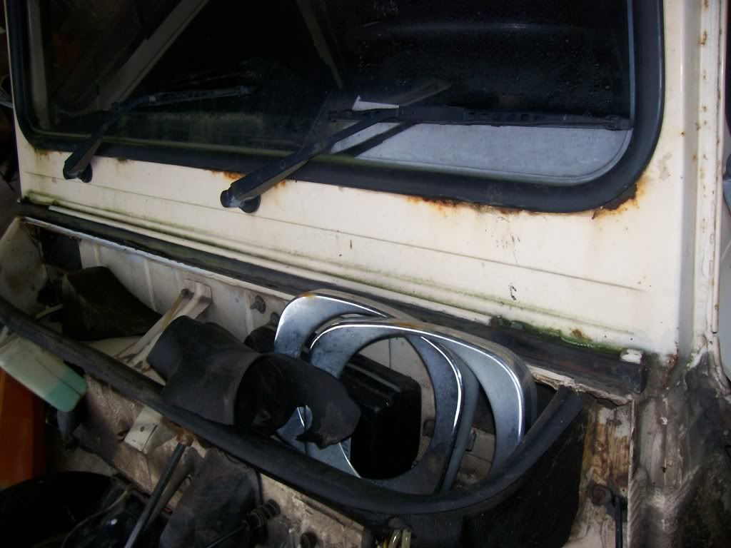

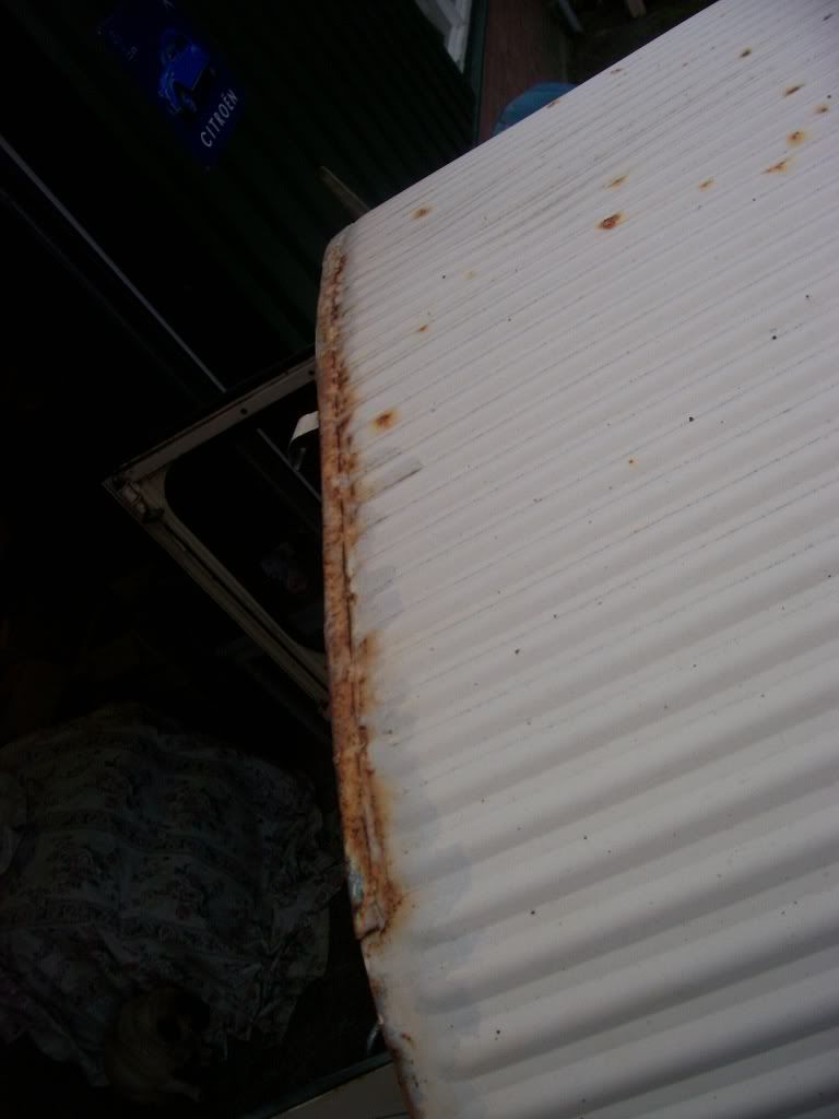

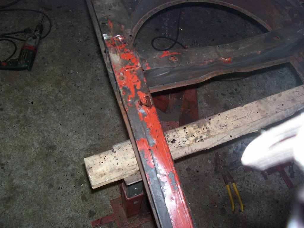

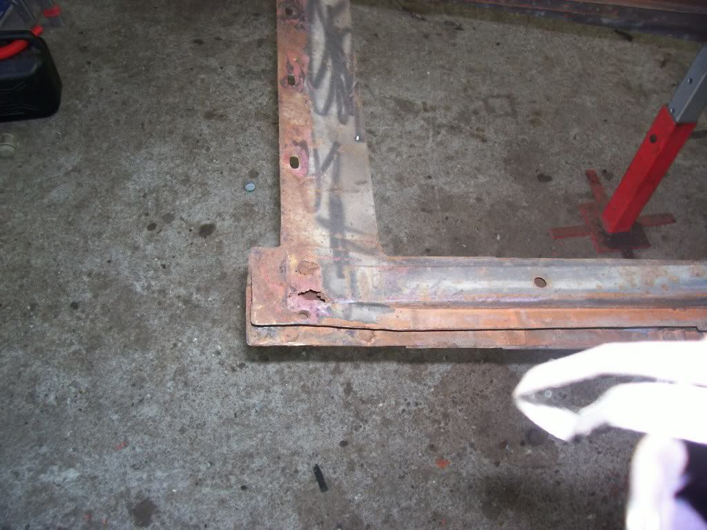

weer even een update:
gat
dikke wokkel in de balk
roest
opzich zou ik hier wel een paar nieuwe stukken inlassen, maar ik vervang de heele plaat!omdat:
1 hoef ik niet tektyl te krabben
2 kan ik de binnenkant van het chassis behandelen
3 nieuwe plaats is dikker en beter kwaliteit
4 bespaart meer tijd!
gat
roest

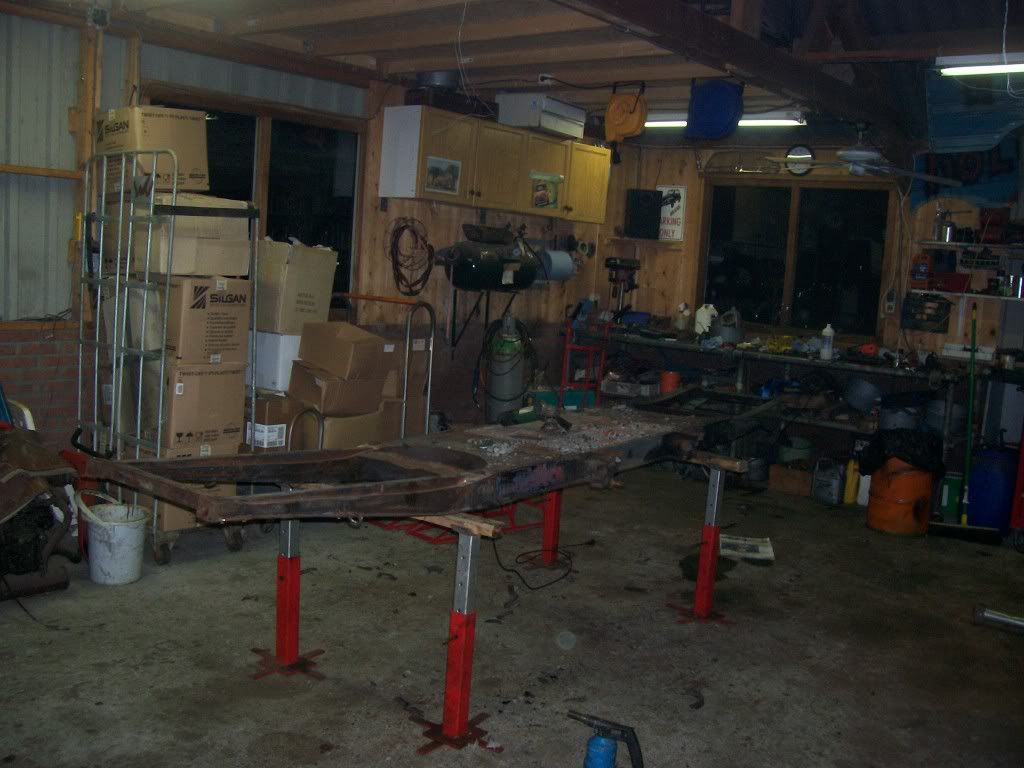

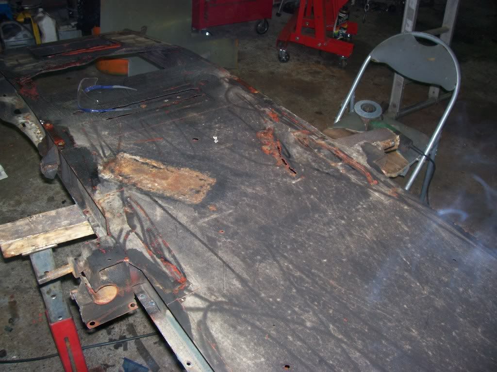

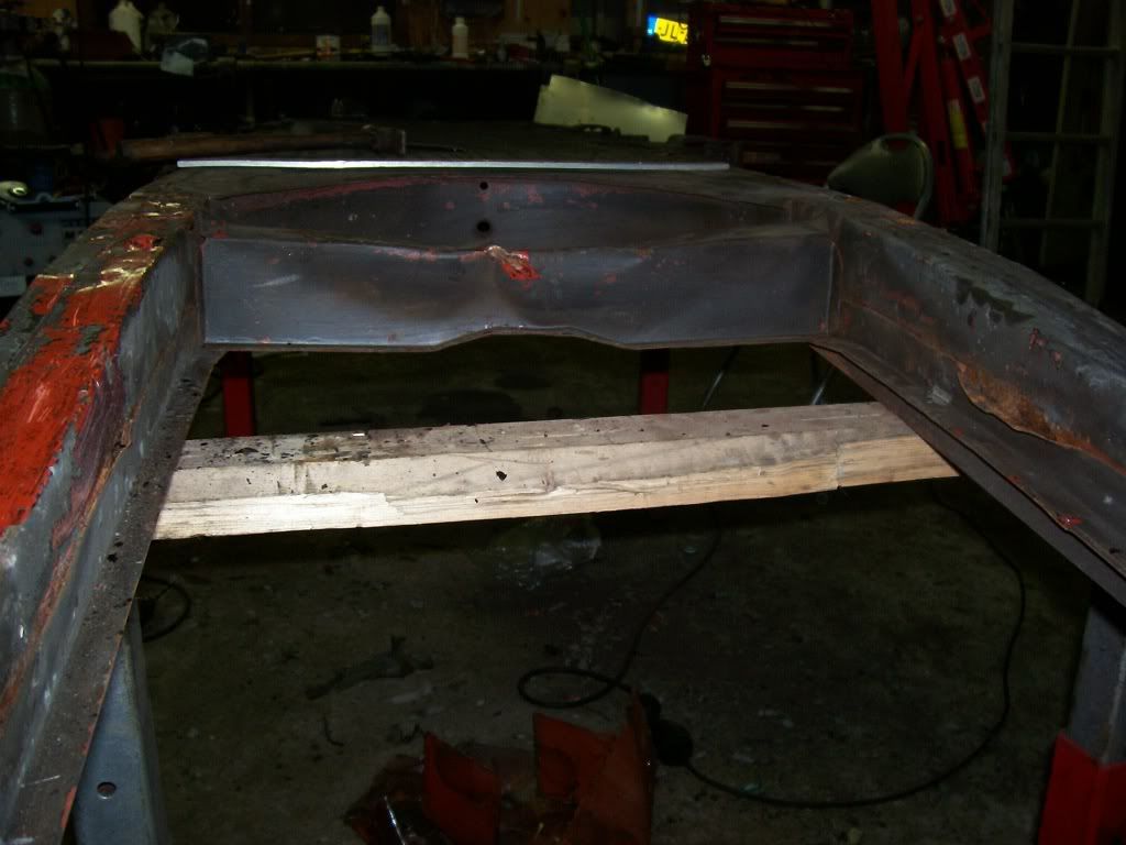

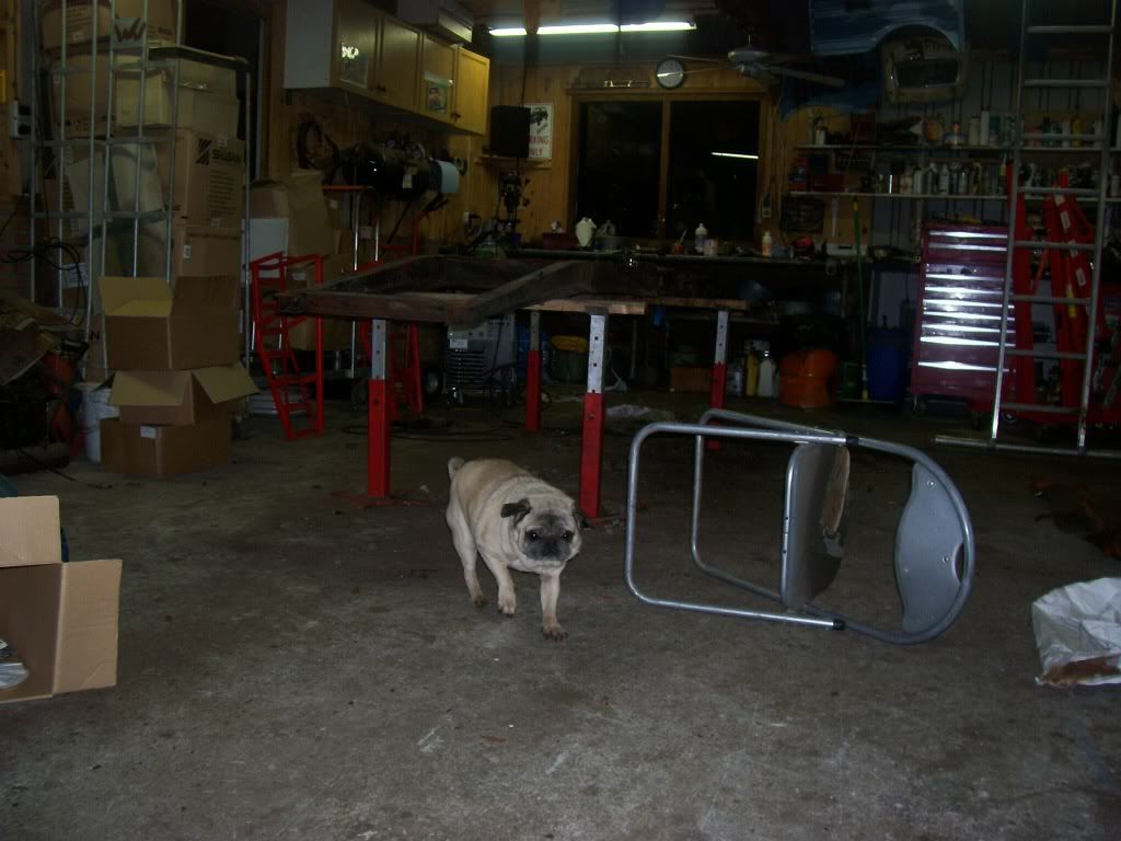

helaas staat nu het laswerk stil
de haakseslijper is er mee opgehouden (koolborstels zijn helemaal op) en is pas dinsdag klaar
Maar er is nog een hele hoop te doen
zo als de andere aca demoteren en tektyl krabben

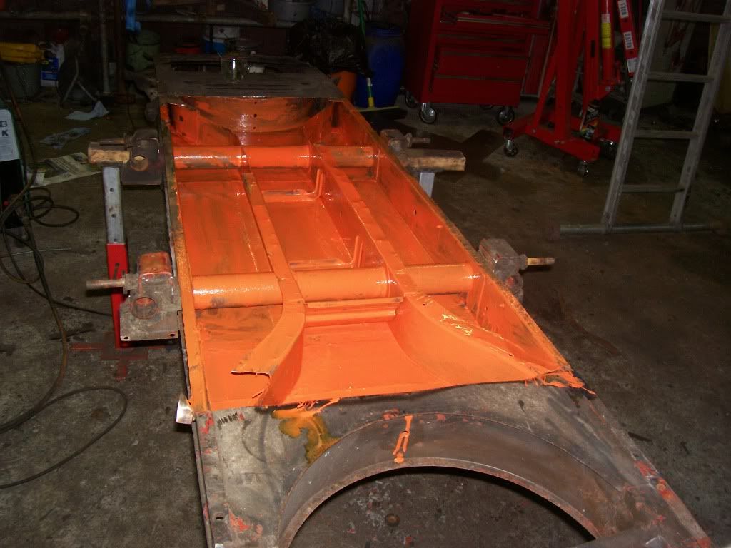

hier nog een paar foto's
binnenkant schoon gemaakt en behandelt
kleine mops loopt houd de wacht

Ik ben zeker geen toplasser, beter een bakker, maar een vlakke plaat laste ik door heel veel puntlasjesjes verspreid te zetten Daardoor heeft het ijzer de tijd om te koelen en krijgt het geen tijd om te heet te worden. Na een tijdje is toch alles netjes doorgelast.
Echte lassers hebben vast betere methoden.

dan krijg je krimp punky en als je dat met eendenblik doet dan gaat het helemaal snel krimpen met als gevolg dikke deuken.
