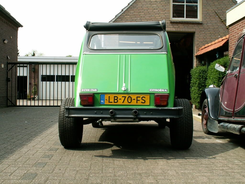

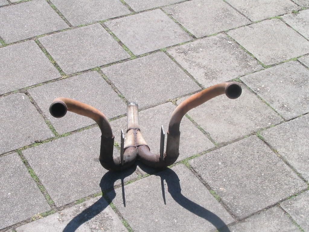

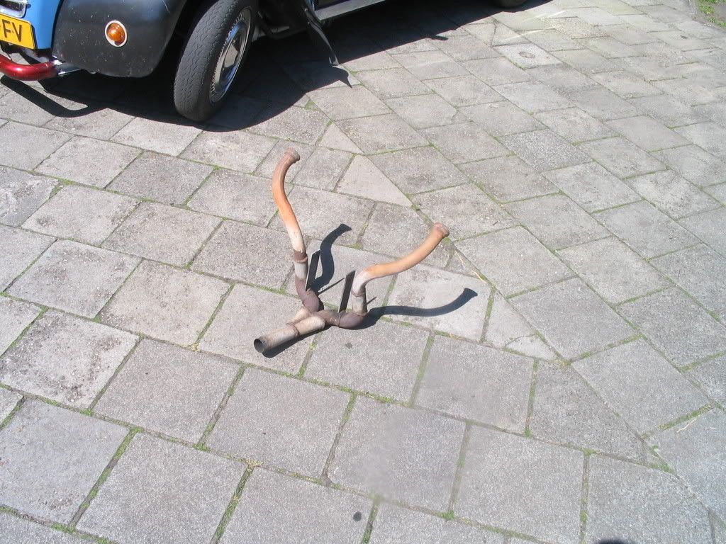

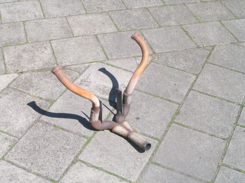

Mijn uitlaatverleden:
Originele 1ste demper en Burton tweede demper. Iets meer herrie, maar nog erg bescheiden.
Originele eerste demper en dan dikkere diameter pijp en Cherry-Bomb. Leuk rauw geluidje, maar tijdens langdurige ritten wel wat vermoeiend.
Daarna Y-pijp en gecombineerd met bovengenoemde 2de dempers, maar dat geeft een takkuh geluid. Te hoog te veel knetter. Met de Cherry-bomb krijg je trouwens ook veel veroordelende blikken met vorbijgangers.
Nu dus een Y-pijp met originele 2de demper. Maakt een geinig geluidje en niet te hard dat het storend wordt op de snelweg.
Open luchtfilter draagt (zoals genoemd door Spookeend) leuk bij aan het motorgeluid en als je voor herrie gaat zeker de moeite waard om te vervangen. Met name als de tweede trap opengaat.
