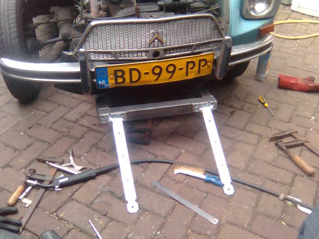

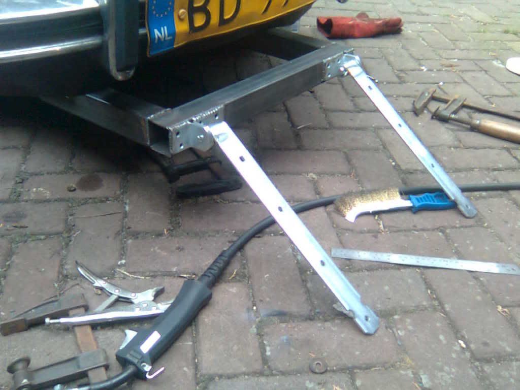

Ik ben uiteindelijk gegaan voor het direct monteren aan het chassis. Hieronder de foto's van het eerste gedeelte, het scharnierende A-frame met koppeling komt volgende week!
Het zit in ieder geval zeer degelijk vast voor zover ik het nu kan inschatten! Beter dan een stangetje met een borgpen door de sleepogen:

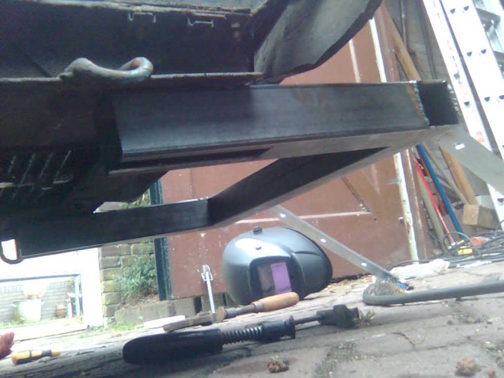

Ben je niet bang dat je de ogen van de scharnieren open trekt??
Ik zou voor een pen met bus gekozen hebben. Deze scharnieren zijn niet berekend op trek-krachten!!

Ja dat zou ik ook zeggen. Zeker in een bocht wordt er flink gewrongen. Misschien kun je de ogen dichtlassen .

De ogen heb ik reeds lichtgelast met een dubbele las! (op de tweede foto zie je de doorbranding) En de pennen ga ik ook nog rondom aflassen. Er word inderdaad flink aan getrokken, maar de krachten werken bij een minimale doorbuiging al vrijwel volledig op de voet van de pen, waardoor verdere doorbuiging zeer onwaarschijnlijk is. Ik gebruik dus eigenlijk alleen de materialen van de scharnier, de constructie pas ik aan. Misschien dat ik nog ga berekenen wat de maximale kracht is die het systeem aan kan.

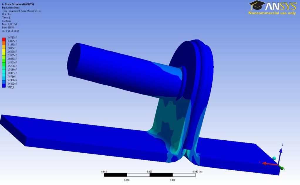

Okay, de scharnier is doorgerekend en wanneer hij compleet afgelast is en je hangt er een stuk of 10 acadyane's aan, dan is de maximale druk in de scharnier 36MPa. De maximale druk die staal aan kan voordat het vervormd is 250MPa. Daarbij komt dat er 2 scharnieren zijn bevestigd, dus ik verwacht wel dat het goed gaat komen!
Edit: hierbij nog een mooie print-screen:
De grootste druk is waar de twee platen bij elkaar komen onder de lasnaad. De doorbuiging is overdreven weergegeven, de maximale doorbuiging is 16 micrometer.
