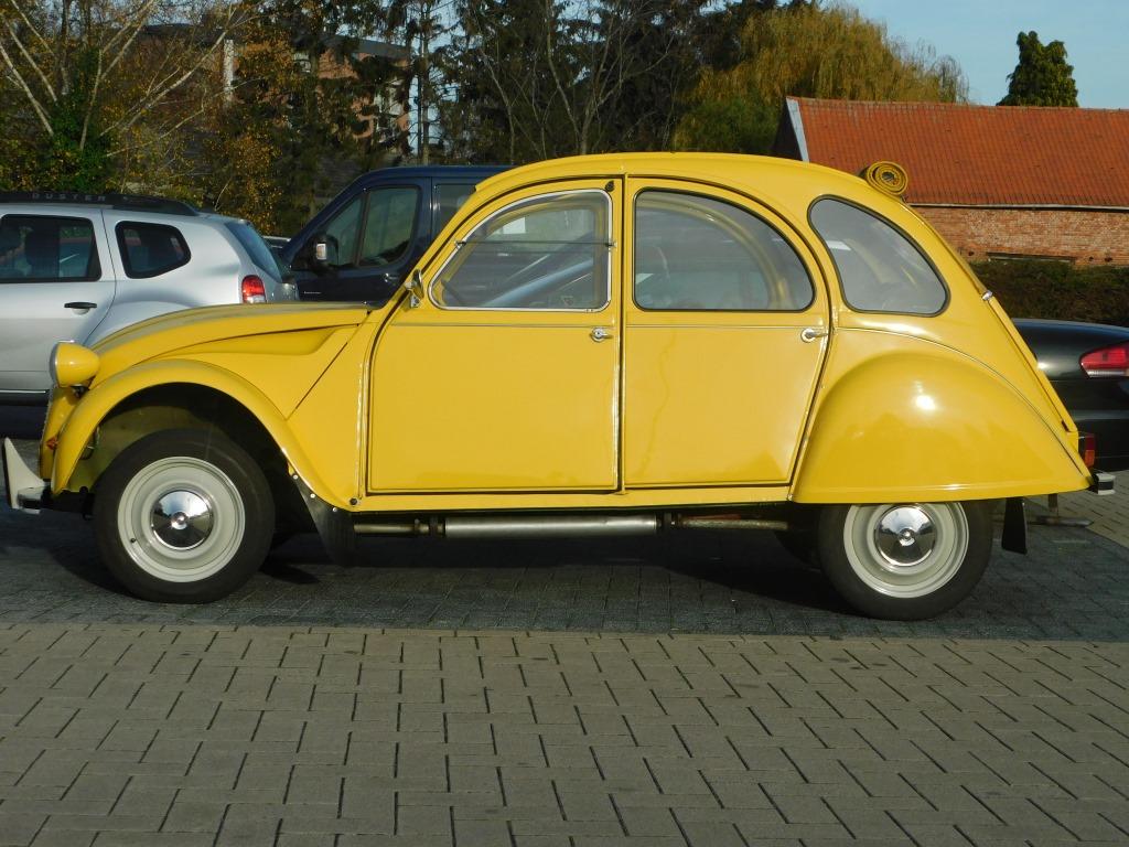

Dag Thijs, bedankt voor het meedenken, had ik nog niet aan gedacht.
Ik heb haar zojuist even gestart.
Resultaat: voorlopig loopt ze prima stationair. Ik zal straks nogmaals een proefrit maken (en de reserve bobine bij de hand houden).
O ja, het zweten van olie rond de vulpijp (zie hierboven) is gestopt: ik heb alles losgehaald, schoongemaakt, bekeken en met een nieuwe voetpakking en klemringen rond de slangen vastgezet.
Omdat ze zo mooi is, hierbij nog even een fotootje: de wagenhoogte is nu zoals het hoort (achter stond ze te laag).
