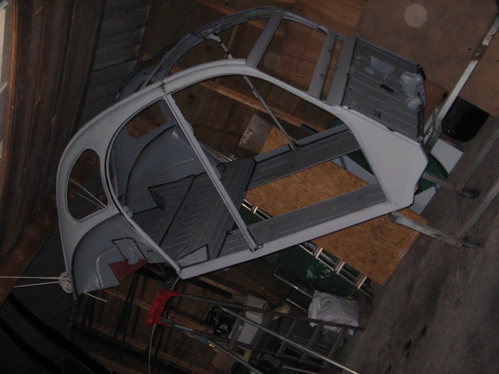

zo kheb eigenlijk alweer veel te lang niks gedaan aan m'n eendje :oops: . maar ik heb weer plannen genoeg. morgenavond wil ik aan de slag met de draagarmen, dus schoonmaken en dan in de lak. ook wil ik verder met de koets, alleen wel ff zonder de flex :wink: en dan de onderkant in de multiprimer en dan in de bodyshutz...
helaas moet ik nog ff wachten op nieuwe veerpot moeren en dan kunnen die er ook weer op. :roll:
alleen nu is de bedoeling dat m'n ribbelkapje erop komt, maar ik zat ook aan dakarbumpers te denken, heeft iemand foto's van een ribbelkapeend met die bumpers?? ik zou graag ff willen zien of dat wel een beetje staat!! :shock: ik moet nl toch nieuwe bumpers voor op de eend. :wink:
oja en ik had 4 motorblokken, en nu nog maar 1 :cry: :cry: de rest was echt helemaal niks....ik heb alle onderdelen die nog goed waren bewaart en ook nog wat weggegeven op de poldermeeting....heb ik ook weer een goeie daad gedaan :wink: dus m'n motorblokje staat ook alweer te wachten tot dat ie in z'n nieuwe 'huis'je mag :D

zo daar ben ik weer eens :oops: :oops: , kheb ff genoten van t mooie weer en ik heb m'n koets in de multi primer gezet en gekit :D . volgende week de onderkant in de primer, dan kitten en dan in de bodyshutz, kun je die bodyshutz trouwens ook met de kwast opbrengen??? :roll:
ik zal snel weer eens wat fotootjes plaatsen! :shock:

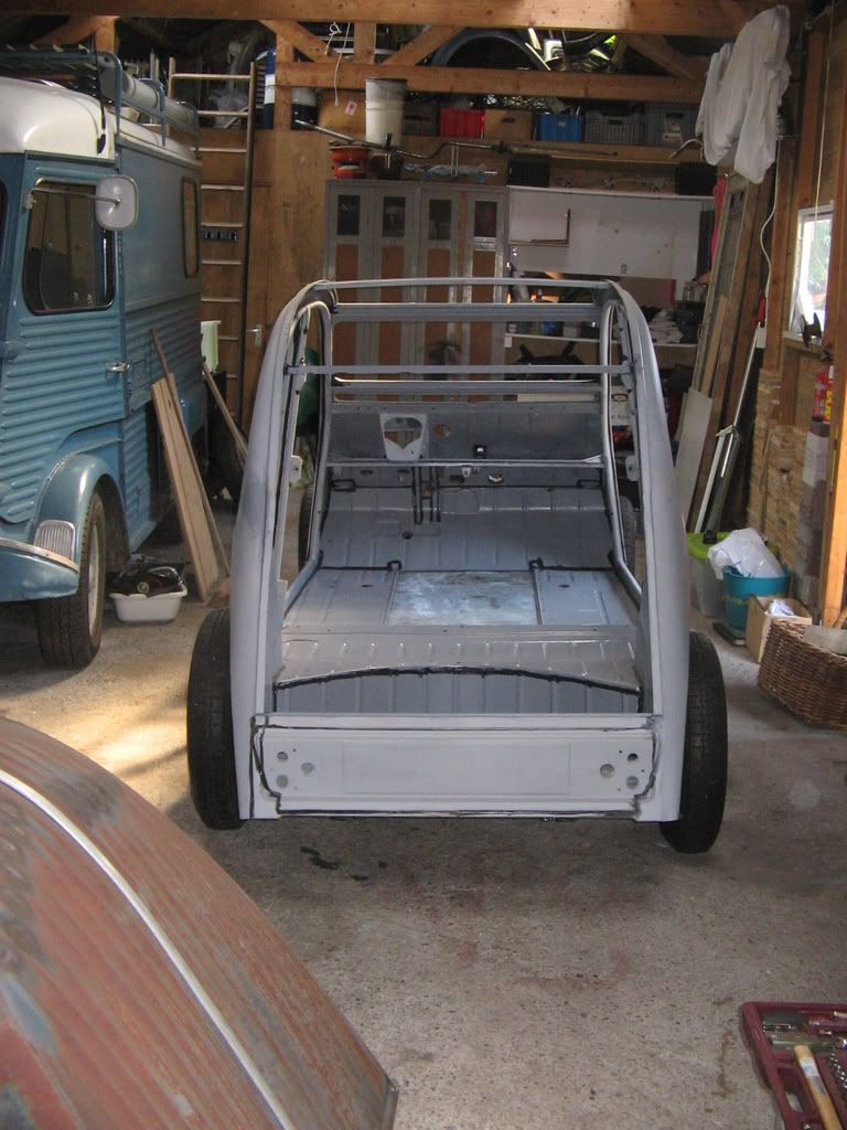

Bericht door Inezz » do 14 aug, 2008 08:23
zo eindelijk de foto's geupload.

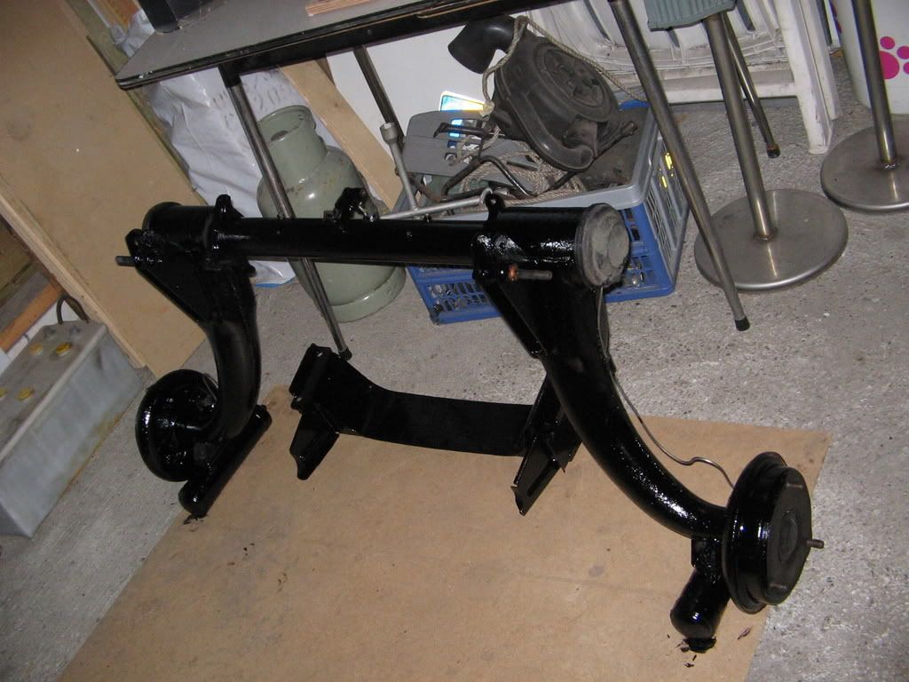

Hier was ik druk bezig met de draagarmen, ziet er netjes uit toch??

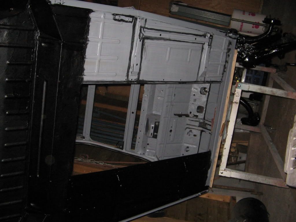

In de bodyshutz/bitumen met een rollertje zoals jullie voorstelden, ging perfect en zag er netjes uit.
Zo hing ie in de schuur, kon ik goed bij de onderkant

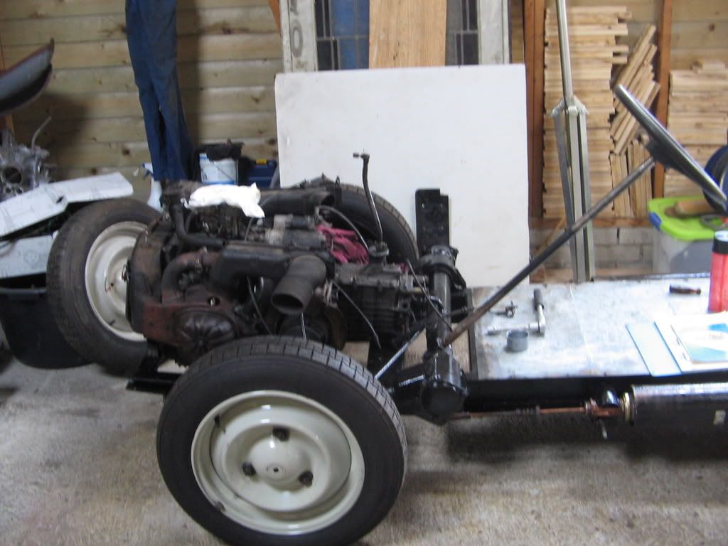

eindelijk het motorblok erop.
Dit was mijn geweldige hulp! ik kwam er zelf ff niet meer uit, en met z'n 2en is natuurlijk gezellig. Ook meteen wat oude eendenspulletjes uitgezocht en weer een hoop opgeruimt.

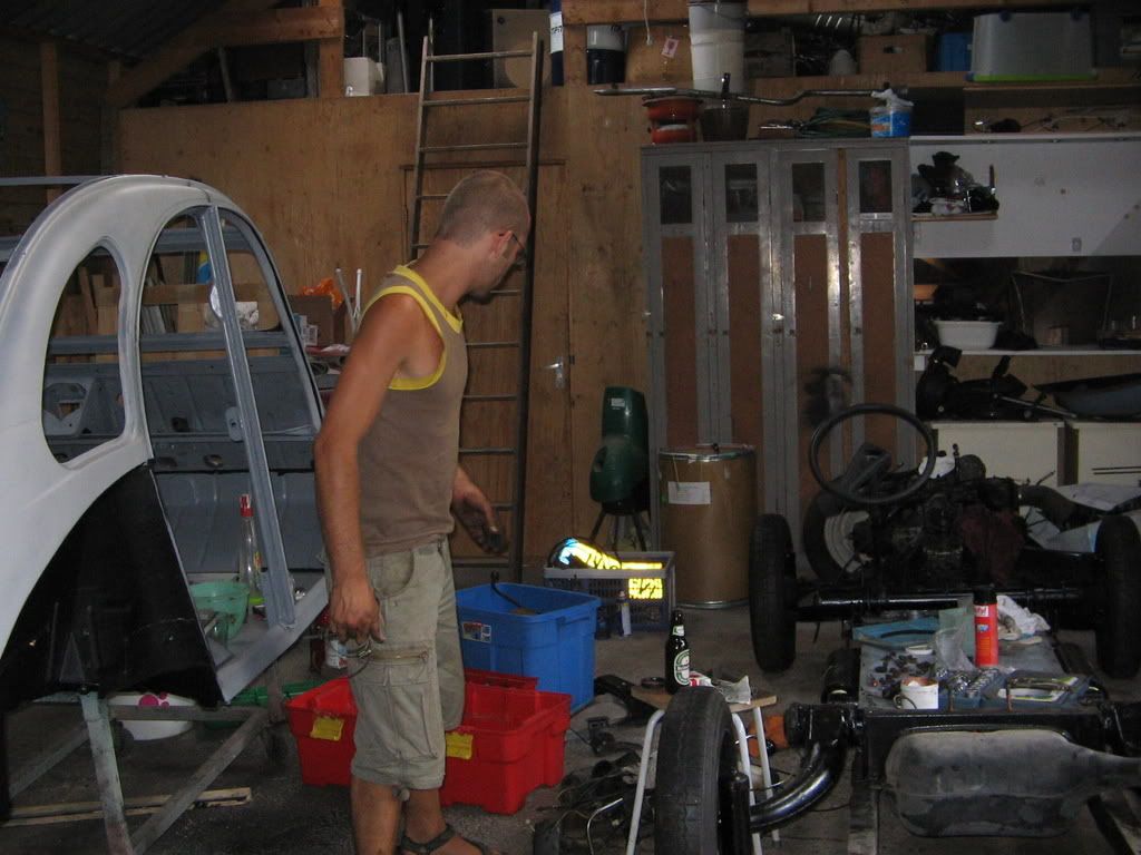

en het begint eindelijk weer ergens op te lijken :D :wink:
Nu vanmiddag komt jeroen weer helpen als het goed is en gaan we druk bezig met schuren en plamuren en nog wat kitten en dan deuren enz uitzoeken. Ik zal weer proberen wat foto's te maken.....maar dat vergeet ik nog wel eens :?
