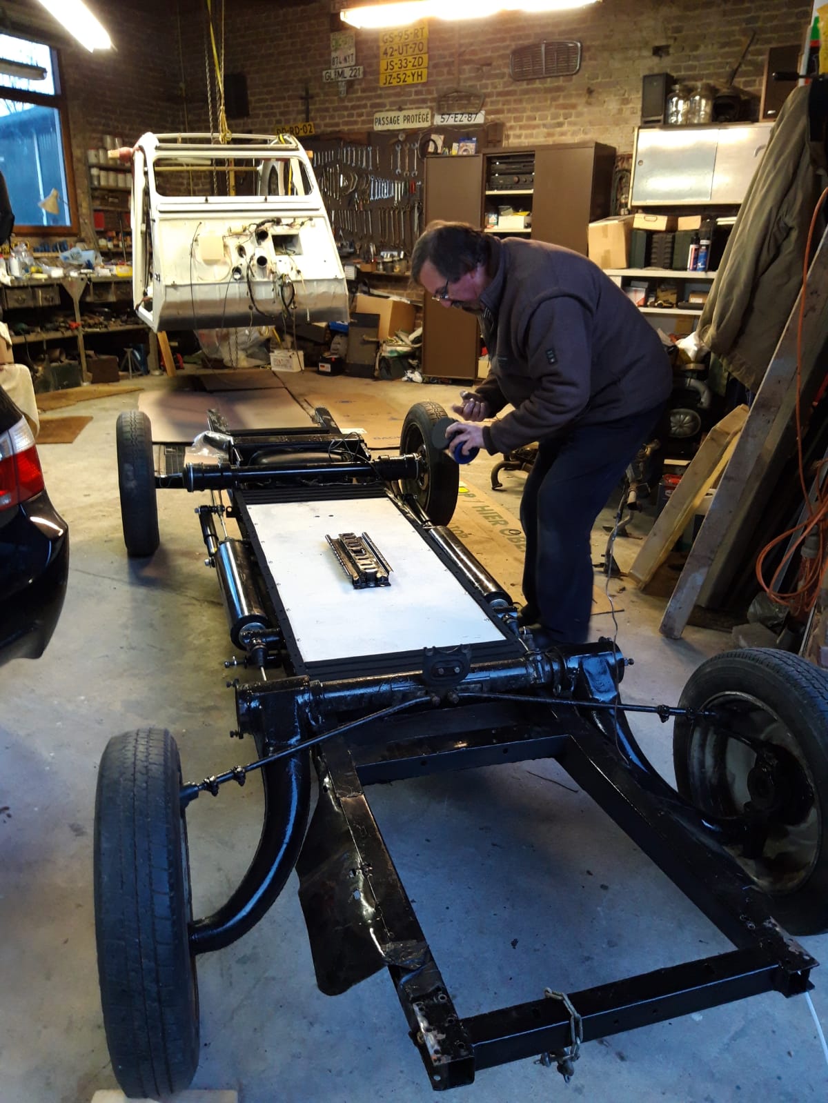

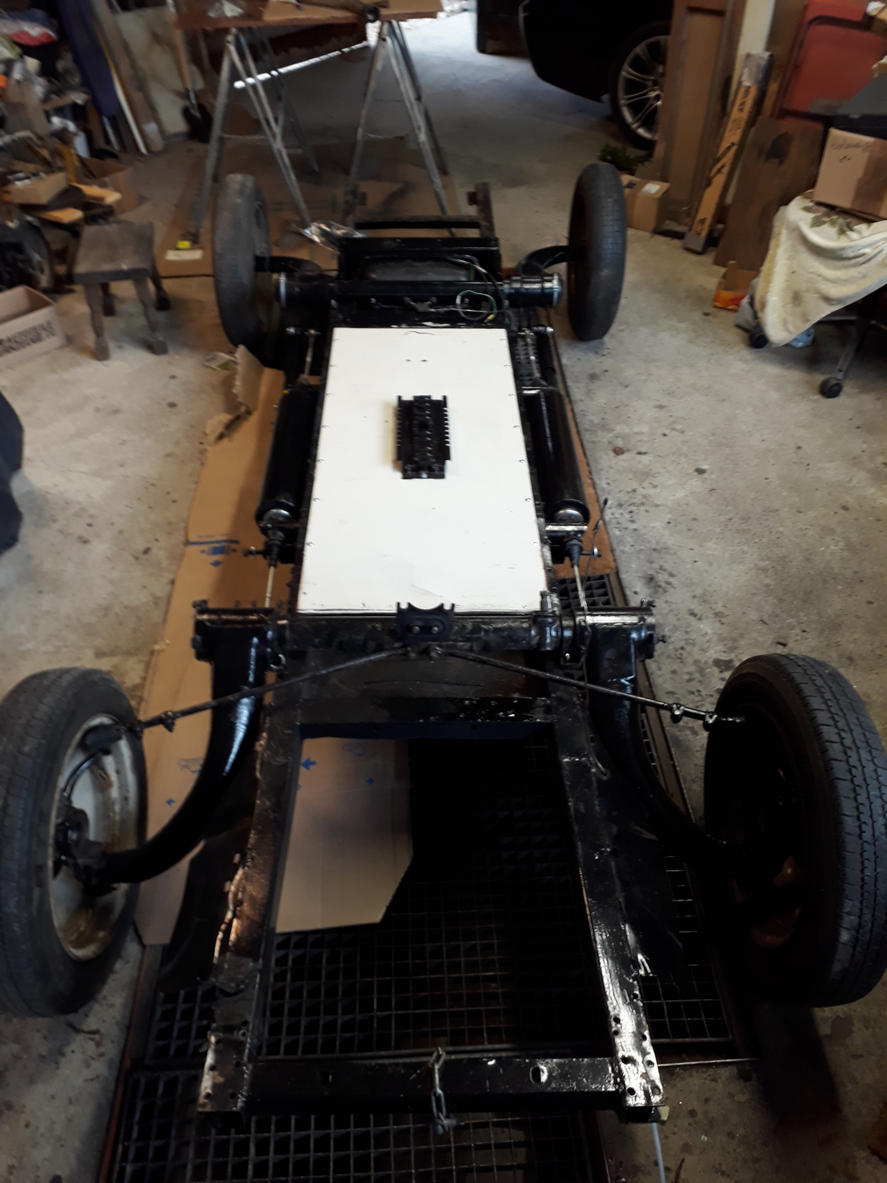

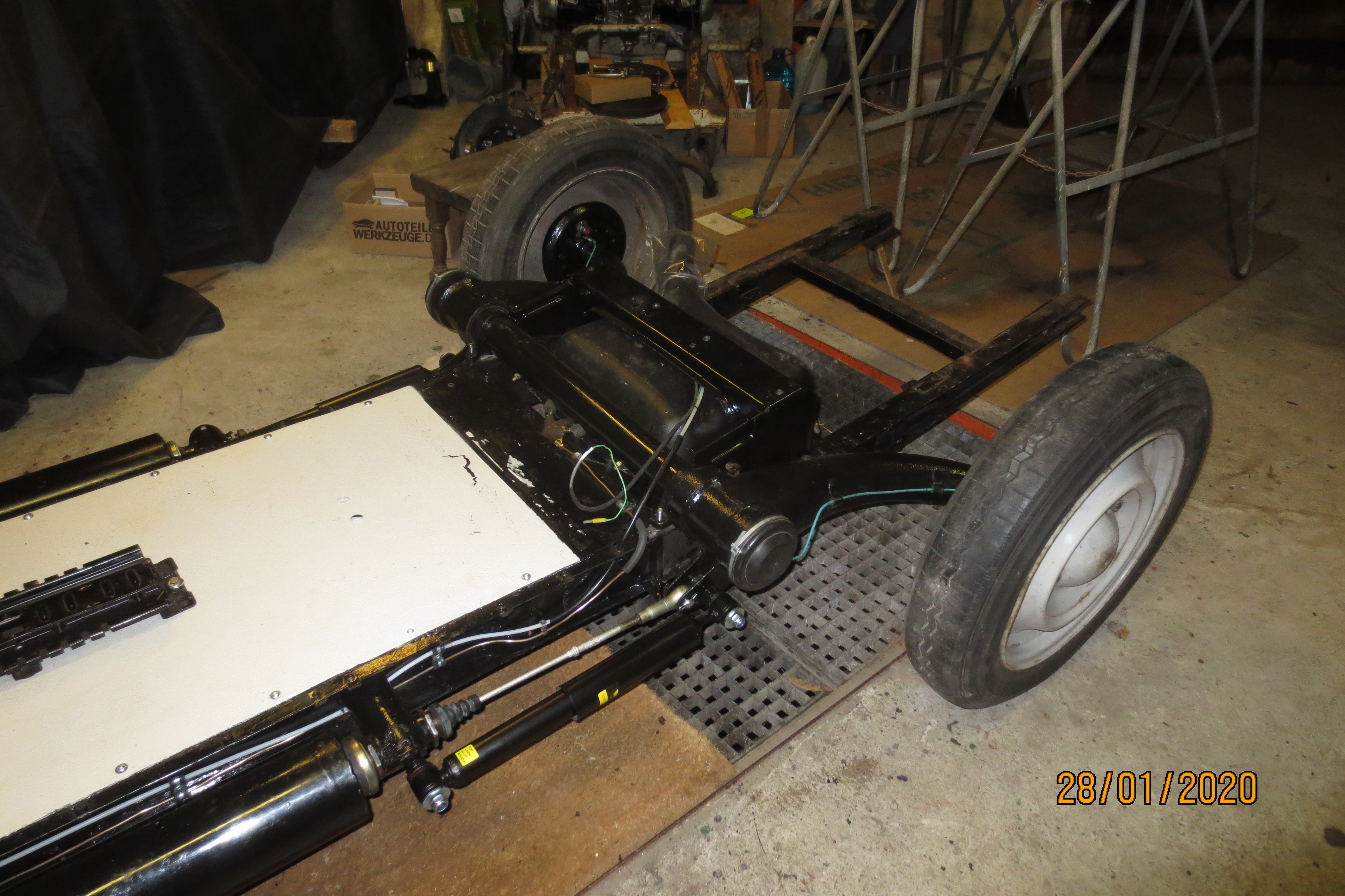

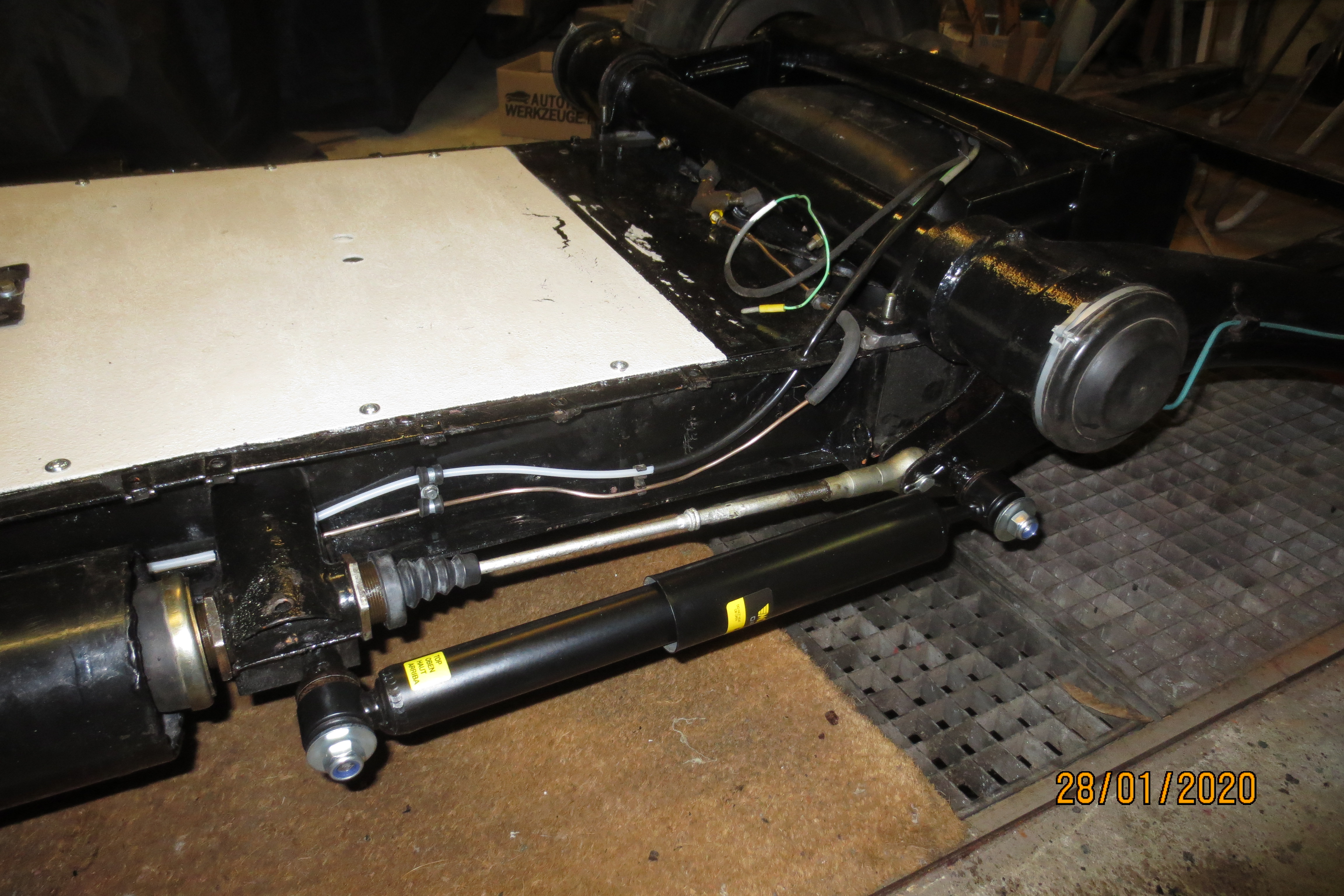

Zo het chassis staat weer op de wielen, nieuwe stootrubbers op de potten en trekstangrubbers, nieuwe kantelmessen, nieuwe bouten en borgstrips voor de assen en 4 nieuwe schokbrekers.
Rem en benzineleiding nieuw gelegd
Nu kan van de week de koets er weer op en dan lijkt het al heel wat.

Goed bezig dat schiet al lekker op

Denk je eindelijk verlost te zijn van die Imperial inch maten bij Engelse oldtimers krijg je te maken met een Franse auto met afwijkend schroefdraad.
Dacht even 8 nylocks M12 te kopen voor de schokbrekers blijkt dit weer fijn schroefdraad te zijn.
Hetzelfde met de 3 bouten waar de schokbrekerplaat op de vooras mee vast zit. 6 boutjes 13.20 euro geen wonder dat die eenden zo duur zijn.
Weet iemand de schroefdraad maat /spoed van de trekstangen
Weet iemand de wagenhoogte zonder carrosserie, is namelijk nu makkelijk afstellen.

De trekstangen zijn M11 fijne draad, maar ik weet niet of de spoed dan 1 mm is of 0,75.
Over het afstellen van de wagenhoogte zonder de koets is hier op het forum al een draadje te vinden, maar volgens mij is dat niet goed te doen. Daarom altijd met de koets er op afstellen. Ook met de koets er op is er goed bij te komen. Koop wel een speciaal gereedschap en niet die met ratel er in. Die kun je alleen gebruiken als je trekogen heel makkelijk op de trekstangen te draaien zijn. Moet je een beetje kracht zetten, dan is de ratel gelijk kapot.
Deze is goed.
Deze is goed.

Ik had de schroefdraad goed gangbaar gemaakt, als je de auto opkrikt zodat de spanning eraf is kan ik ze met de hand draaien.
Ik denk dat mijn achterste trekstangen te lang zijn ik heb ze nu helemaal in en zonder koets zit ik op 28 cm bodemafstand. Ik merk wel dat het in veren zwaarder gaat. Het kan zijn dat als de motor er in zit dat die vanachter nog iets omhoog komt anders moet ik wat draad bijsnijden op de trekstangen
Dus als iemand de schroefdraad weet, laat het mij weten.
In ieder geval is het nu al meer auto

Maar je zei bij het begin van je topic toch al dat de veerpotten te lang zijn?
Is inkorten van de veerpotten niet logischer?

Nee Thijs, als ik ze inkort dan moet ik het chassis ook veranderen omdat de veerpotbevestigingen ook 6cm verder uit elkaar liggen daarom heb ik de vloerplaten ook al aangepast. Ik heb achter nu ook dezelfde schokbreker als voor omdat de afstand van bevestiging tot draagarm ook 6cm korter is.
Het kan zijn dat de wagenhoogte straks goed is maar de schroefdraad verder opsnijden is het minste probleem als ik de schroefdraad qua spoed maar weet. Ik zal eens kijken ik heb zo'n setje met schroefdraadmaten of die erbij zit.
De schokbreker wordt nog omgedraaid

Ja, ik snap het maar je had natuurlijk ook de veerpot in kunnen korten en dan de bus er achter iets verlengen.
Of met een soort schot in de veerpot de plek van de veer verplaatsen naar voren zodat je aan de buitenkant er niks van ziet.

Tja Thijs het blijft een raadsel waarom dit chassis en de potten zo gemaakt zijn. Ik heb toen alles na gemeten en voor die oplossing gekozen. Ik ben er ook van uitgegaan dat als iemand zich de moeite neemt om andere veerpotten te maken dat de trekstangen dan ook de juiste aangepaste zijn.
Misschien klopt het toch als de motor en bak erin zit.
De schroefdraad zou M11x1 zijn en een passend snijijzer is daarvoor te krijgen, alleen moet alles er dan weer onderuit.

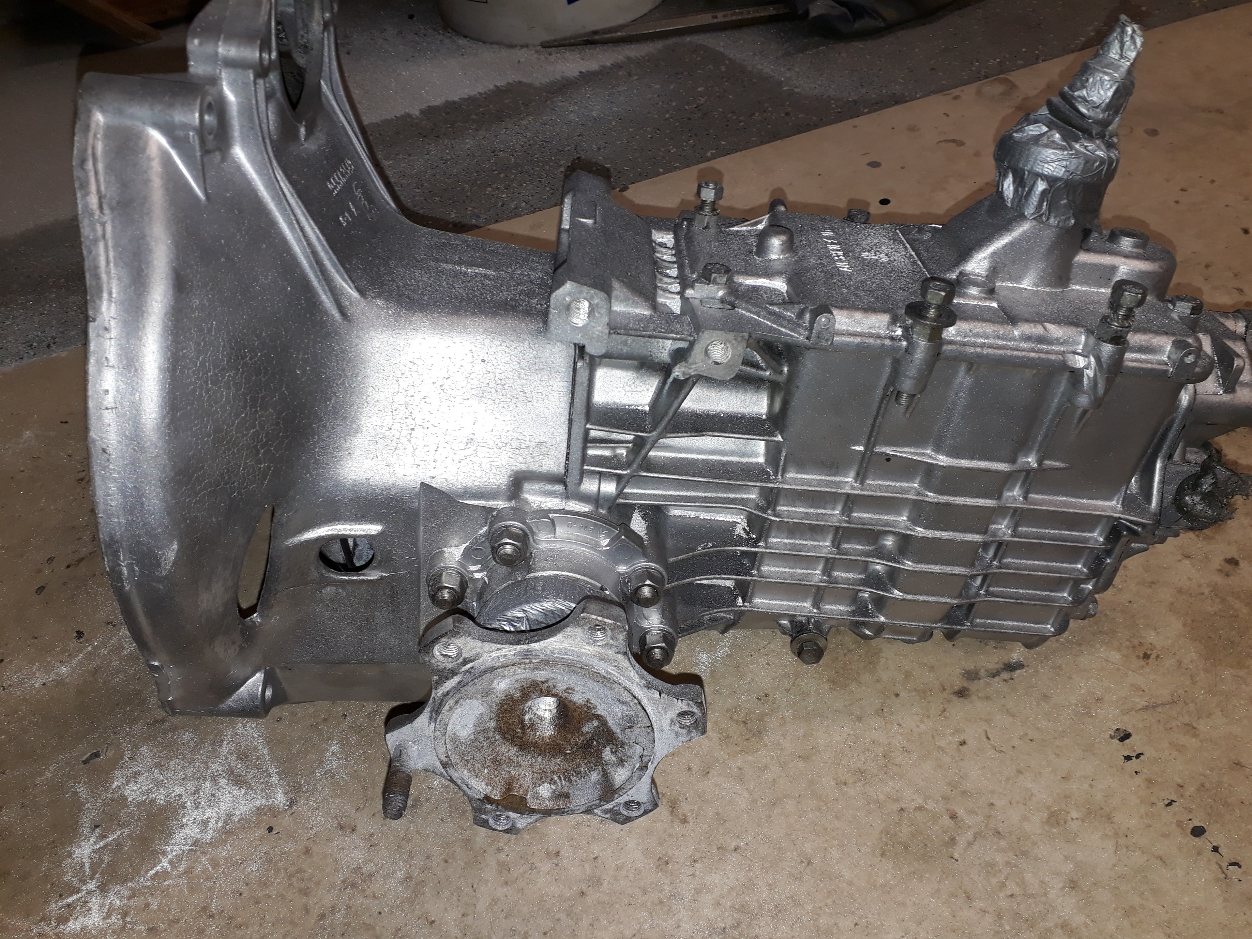

De bak gestraald en ziet er uit als nieuw met dank aan Denny
Leuk ook om zijn projecten te zien en hoe iemand ook secuur bezig is iets weer als nieuw te laten uitzien, zijn vroege 2CV wordt in ieder geval een plaatje dat weet ik zeker.

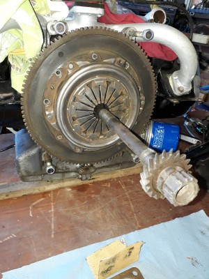

Ik heb het toplager met keerring vernieuwd, vliegwiel met nieuwe trekbouten gemonteerd en de koppelingsplaat met drukgroep.
De as uit een kapotte bak is dan een handige hulp om de plaat te centreren.
