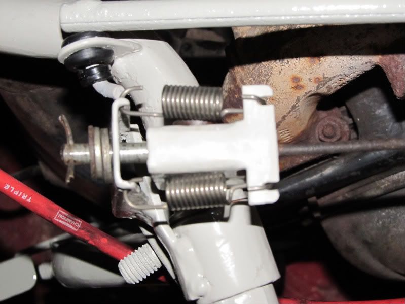

Hoe wordt de koplampbeugel gesteld?
Ik heb volgens mij alles weer gemonteerd zoals het zat. Maar de twee ( trek ) veertjes hebben zo geen functie! De beugel valt naar de voorkant over. Heb ik zo alle onderdelen, of mis ik een drukveer tussen de gaffel en buitenplaats?

Bericht door my 2cv is 2 fast 4 you » vr 17 jan, 2014 13:29
moeilijk te zien zo op z'n kop.

Bericht door vanVeller » vr 17 jan, 2014 13:49
Tussen het ronde blokje met draad en de houder van de veertjes komt een busje. Dit busje schuifje over de verstekstang heen.

Bericht door theoenmarion » vr 17 jan, 2014 13:50
Ik denk dat ik er achter ben! Volgens mij mis ik nog een afstelbuisje van ca 27 mm lang. Die komt net voor de stelschroef?
Deze foto moet beter zijn! :)

Bericht door theoenmarion » vr 17 jan, 2014 13:54
Ziet er trouwens in dit bus een schroefdraad of kan ik zelf zo'n bus maken van bijv cv leiding van 10 mm?

Bericht door vanVeller » vr 17 jan, 2014 13:56
Kan je ook zelf maken, heb ik ook gedaan. Ik heb een boutje uitgeboord op de diameter van de draad. Koel de boor wel goed want anders verbrand deze.
Er zit geen draad in het busje.

dat busje voor de koplamp-afstel was ik ook kwijt, is een beetje rare maat. iets van (uit mijn hoofd) 7 mm gat en 9 mm buitenkant. Met andere maten past de stang er niet door of het ding past niet in het mechanisme.
