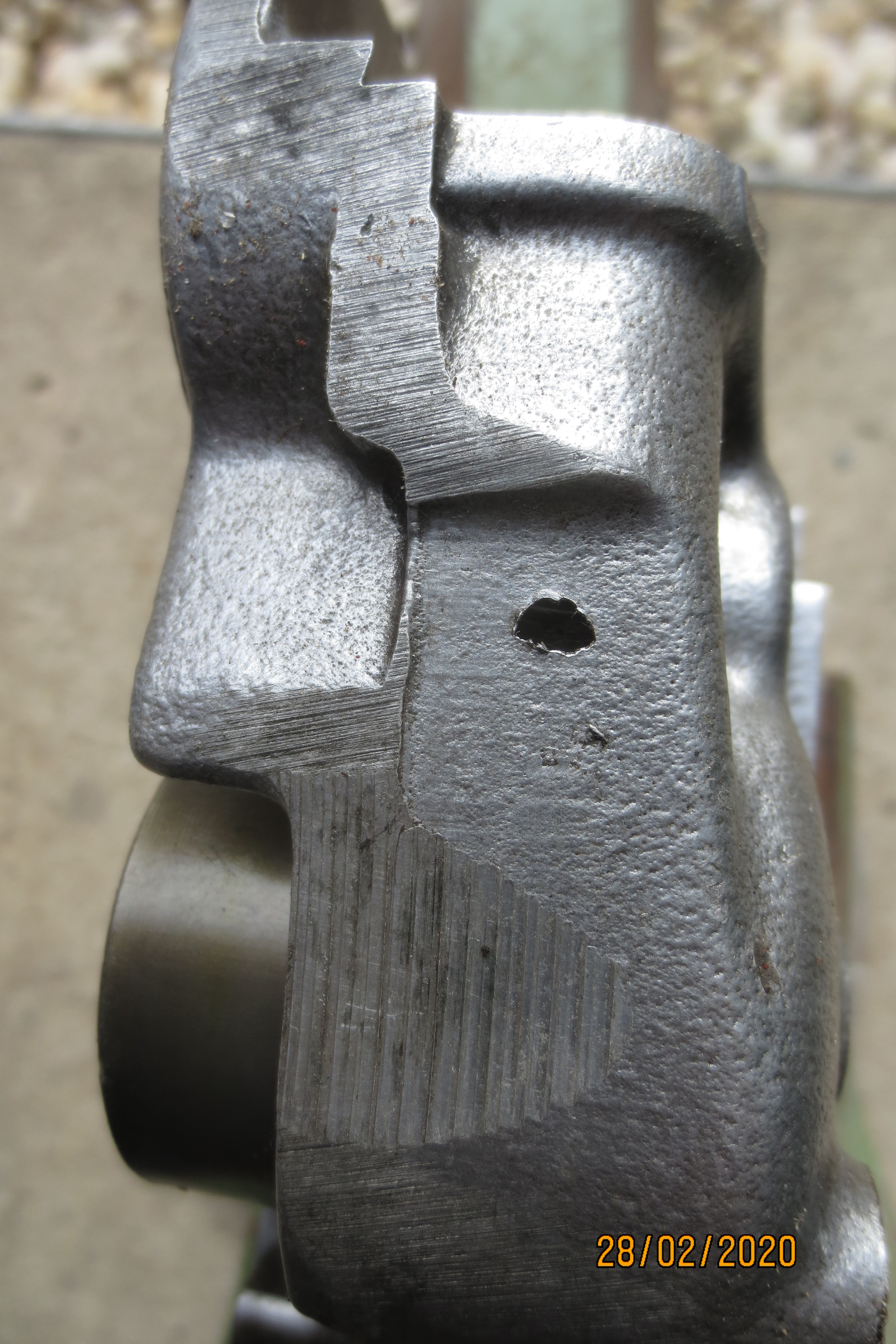

Vandaag op zoek naar de zoveelste remklauw. Wat mij opviel was dat ik een remklauw had met een gat erin die niet afgeperst was. Wat blijkt dat bij het schoonmaken met de roterende staalborstel het gat ontstaan is en niet bij de ingang van de leiding maar bij het schroefdraad van de bout waar de handrem hendel om scharniert. Het blijkt dat het materiaal daar flinter dun is.
Maar het goede is dat de klauwen dus goed zijn en gewoon gebruikt kunnen worden. Ik heb er nu 4 schoon en het is nu gewoon ook voor de andere een revisie setje te bestellen en dan heb ik een gereviseerde set in de aanbieding.
Wat blijkt is, dat het toch allemaal heel veel tijd kost en een werkelijk goed gerestaureerde eend onbetaalbaar wordt. En dat dit een erg vieze bezigheid is. Ik kan niet met handschoen aan werken zoals de monteurs van tegenwoordig doen, dat betekent dat ik minstens een half uur nodig heb om ze weer schoon te krijgen. :)
wel erg dun
wel erg dun

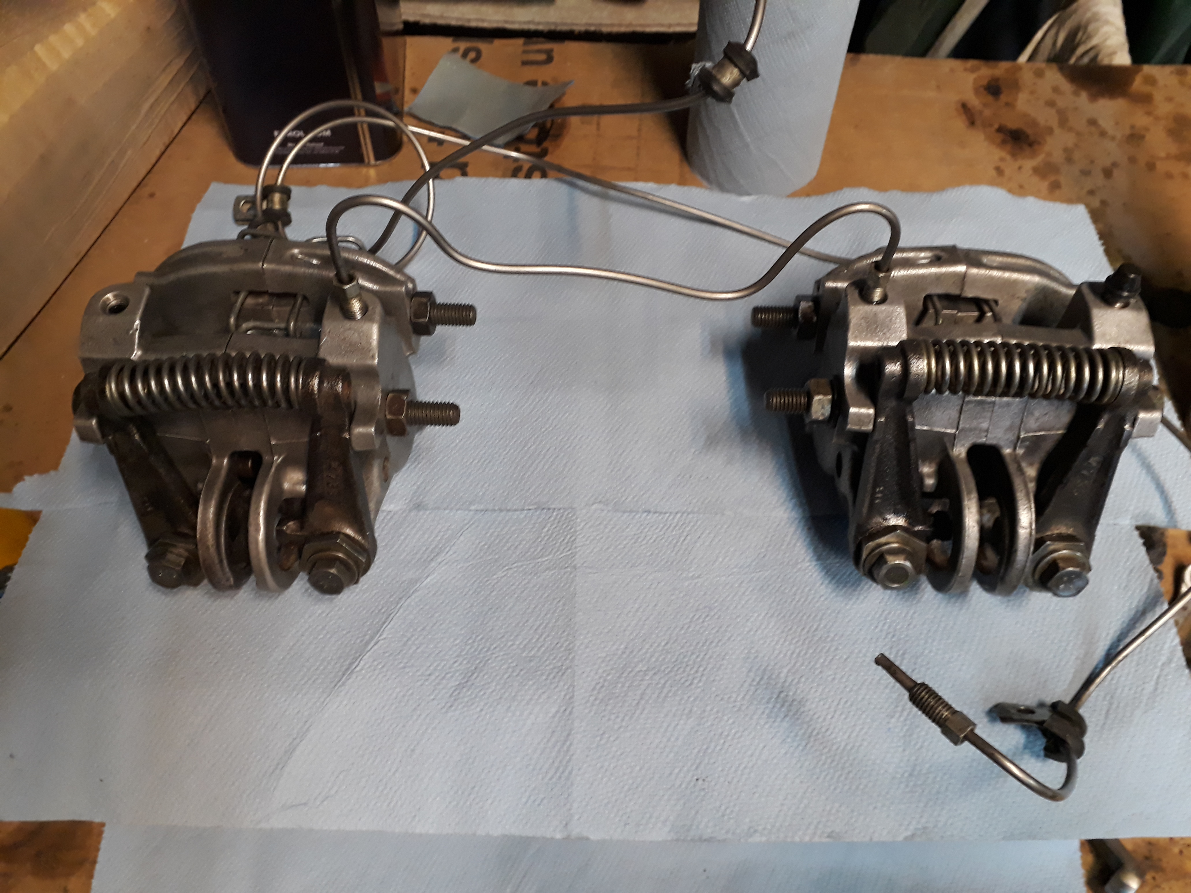

Zo, ik heb dus nu mijn set klaar voor montage.
remklauw set als nieuw

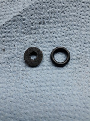

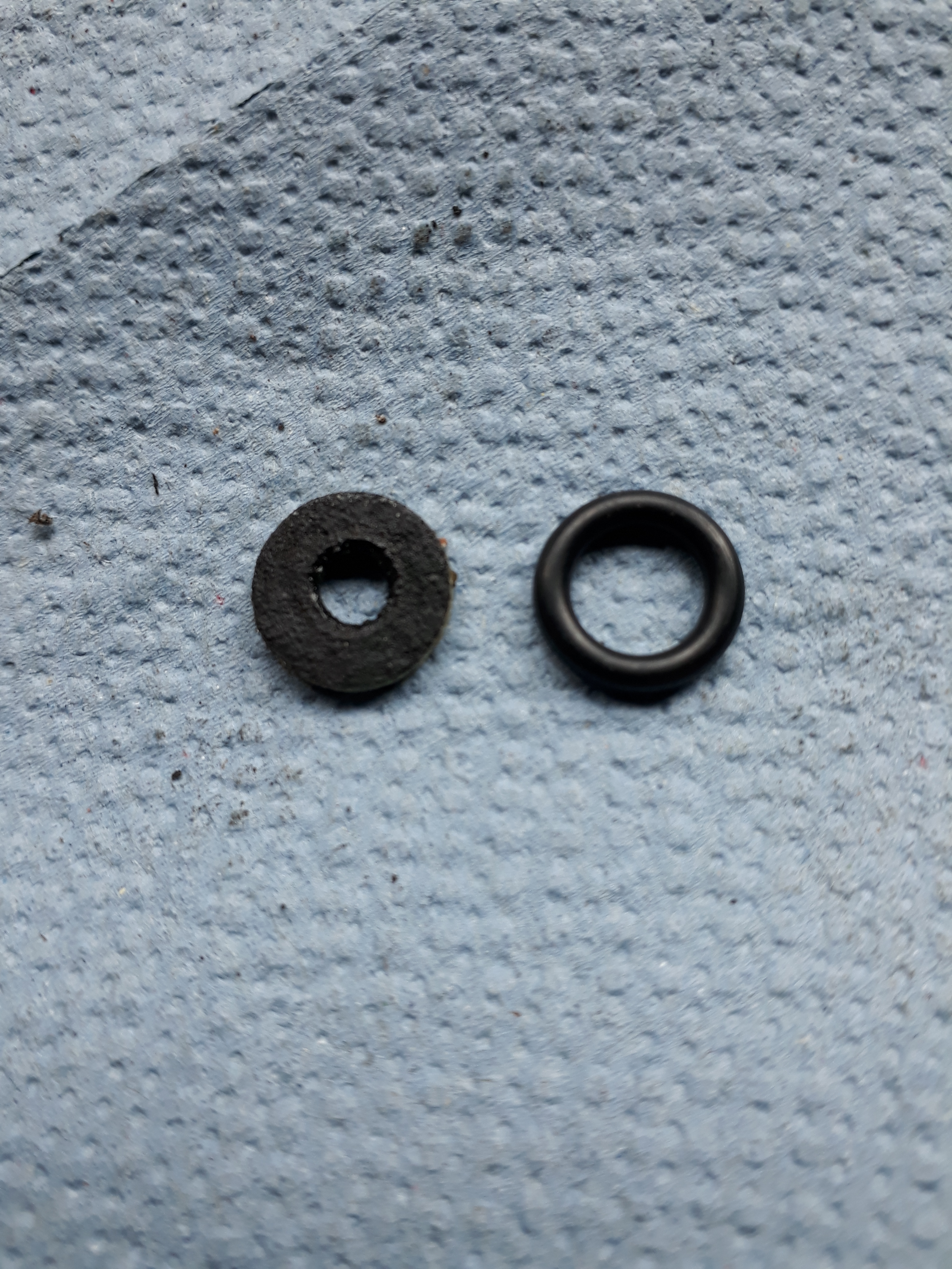

Zoals al gezegd zijn er twee types wat de verbinding van de remklauwhelften betreft met en zonder pijpje . Je hebt er dus een verschillende dichtring voor nodig, denkt daaraan bij de bestelling

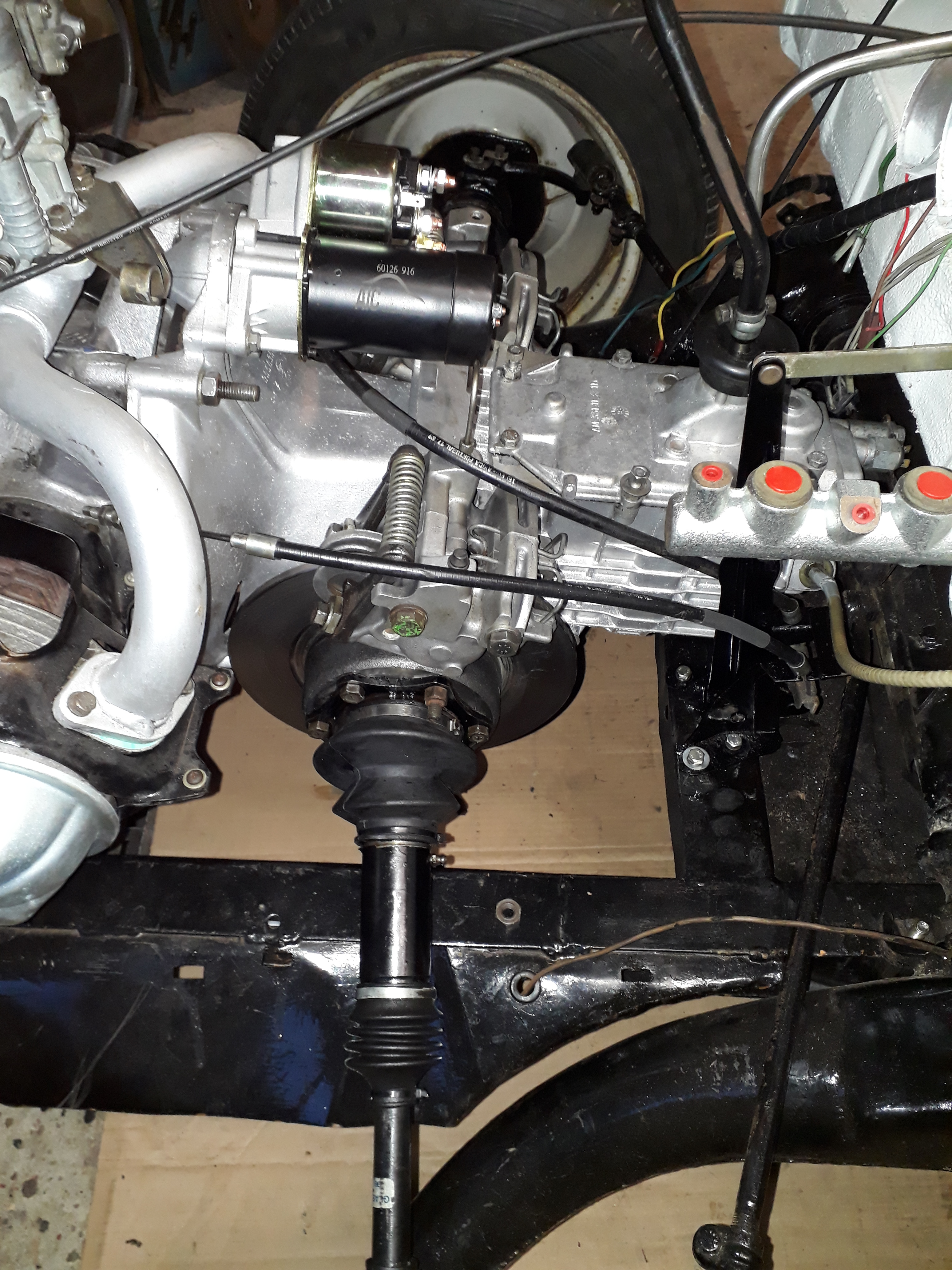

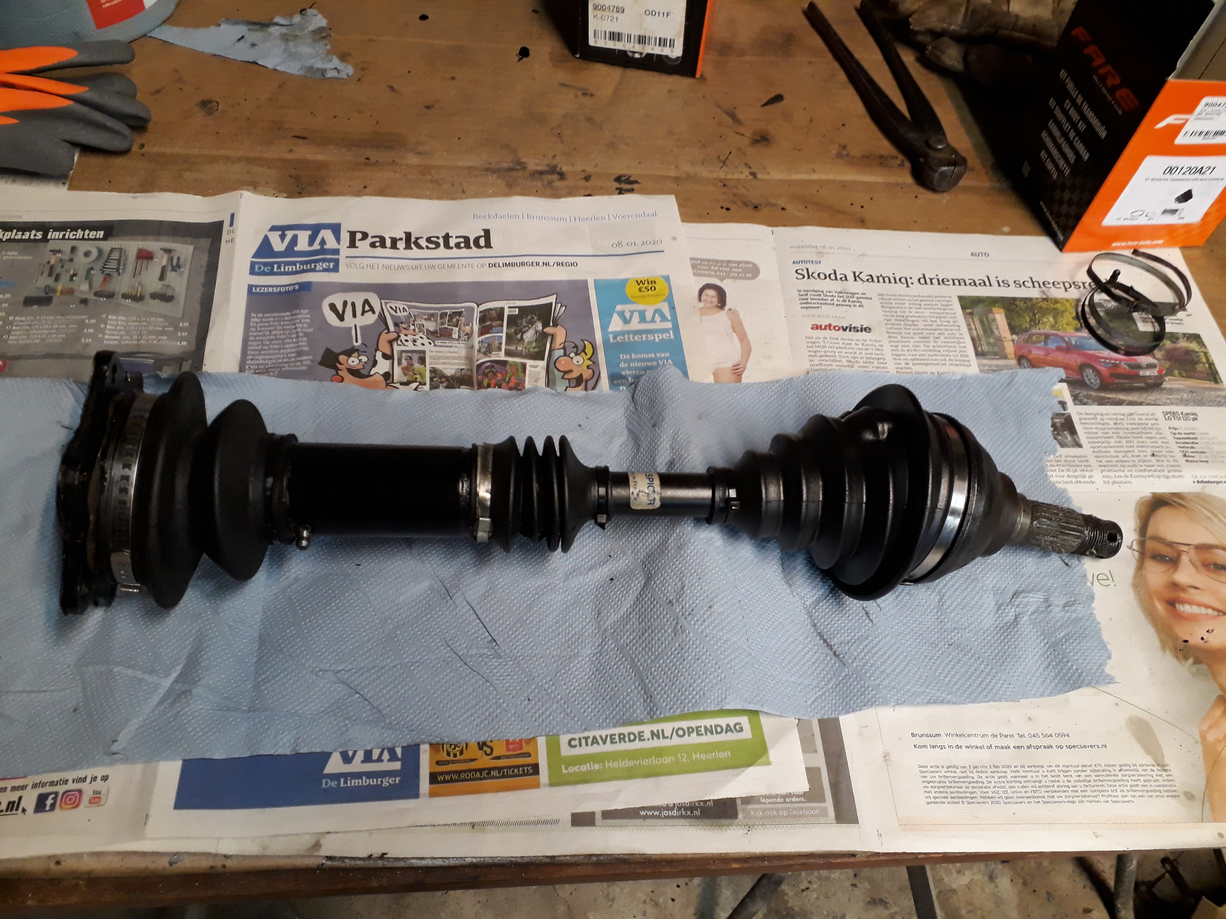

Wat een vies gedoe , gatver!!!! alles zit onder het vet bij het monteren van nieuwe hoezen op de aandrijfassen. ,Een rot werk om die erop te krijgen vooral die van het glijstuk.
Assen gemonteerd en de remklauwen en nieuwe schijven. Nu de leidingen aansluiten en het systeem vullen en ontluchten

Geen probleem die hoes te monteren met een speciaal tooltje en de oude eraf knippen. Mooi werk en het kan inderdaad een zooi zijn.

RobertF schreef: do 5 mar, 2020 19:42 Wat een vies gedoe , gatver!!!! alles zit onder het vet bij het monteren van nieuwe hoezen op de aandrijfassen. ,Een rot werk om die erop te krijgen vooral die van het glijstuk.
Moeten die hoezen aan de binnenzijde (dus waar ze naar elkaar toe zitten) niet los zitten, dus zonder tiewrap oid? Ik wil deze binnenkort ook aanpakken.
AK-400 1974
Ami 8 Break 1969
bebe
Berichten: 318
Locatie: Oss
Bericht door bebe » do 5 mar, 2020 22:12
VincentK schreef: do 5 mar, 2020 21:58 Moeten die hoezen aan de binnenzijde (dus waar ze naar elkaar toe zitten) niet los zitten, dus zonder tiewrap oid? Ik wil deze binnenkort ook aanpakken.
Alleen die hoes op het schuifstuk.

Om die hoezen te monteren heb je geen speciale tool nodig.
Je schuift ze er zo op als de as uit elkaar ligt.
De middelste keer ik eerst binnenstebuiten en dan trek je hem er zo op. Dan weer terugduwen, draait ie vanzelf weer om.

Alleen de ashoes op het schuifstuk (de middelste) moet aan de dunne aszijde kunnen schuiven er zit wel een tiewrap op maar die kan nog schuiven, niet te strak.
@Thijs, Ik heb ook geen speciaal gereedschap hiervoor. De oude buitenste hoezen snij ik open aan de aszijde zo gaan ze er makkelijk af, de nieuwe schuif je er zo op,
De middelste doe ik de kleine opening binnenste buiten en dan over de vertanding schuiven, dan met een stokje van binnen uit de rand weer terug duwen, maar het is dan toch een gedoe om de grote opening over het andere stuk te krijgen, Je handen zitten vol met vet en dat glijdt, uiteindelijk lukt het wel maar het is wel een vieze bende.

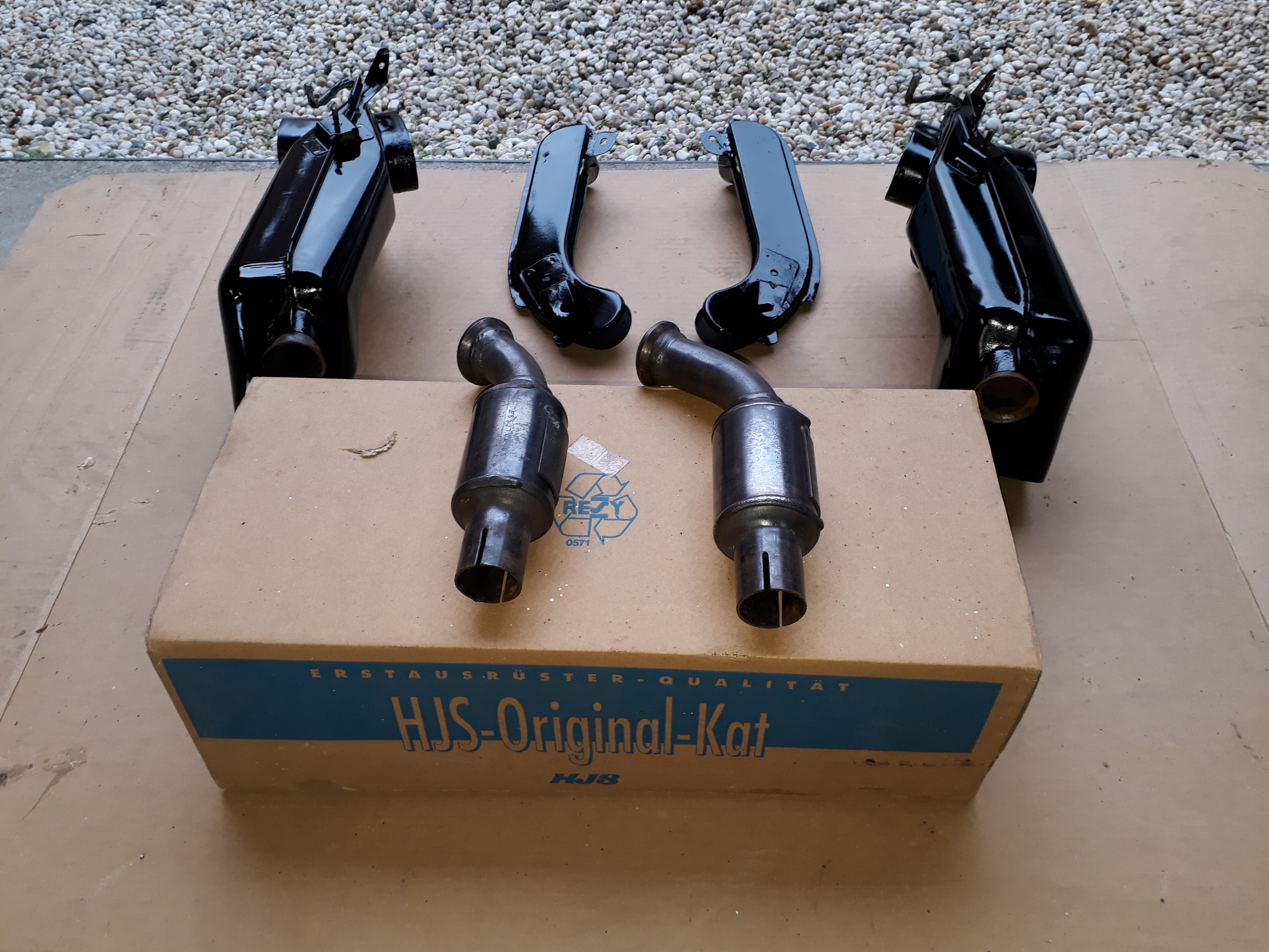

Zo weer een paar onderdeeltjes klaar voor montage, de remschijfkoelers en de verwarmingspotten.

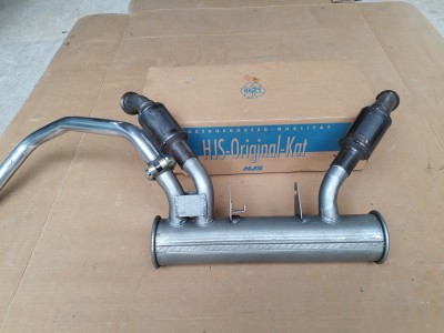

Omdat we ook een beetje aan het milieu moeten denken, hoewel de kilometers die er mee gereden zullen worden een niet te meten hoeveelheid uitstoot op het totaal zullen produceren, maar ja Fransje T en Rob J. willen het en zo heb ik al mijn >50%. Daarom worden er twee katalysatoren van HJS gemonteerd.

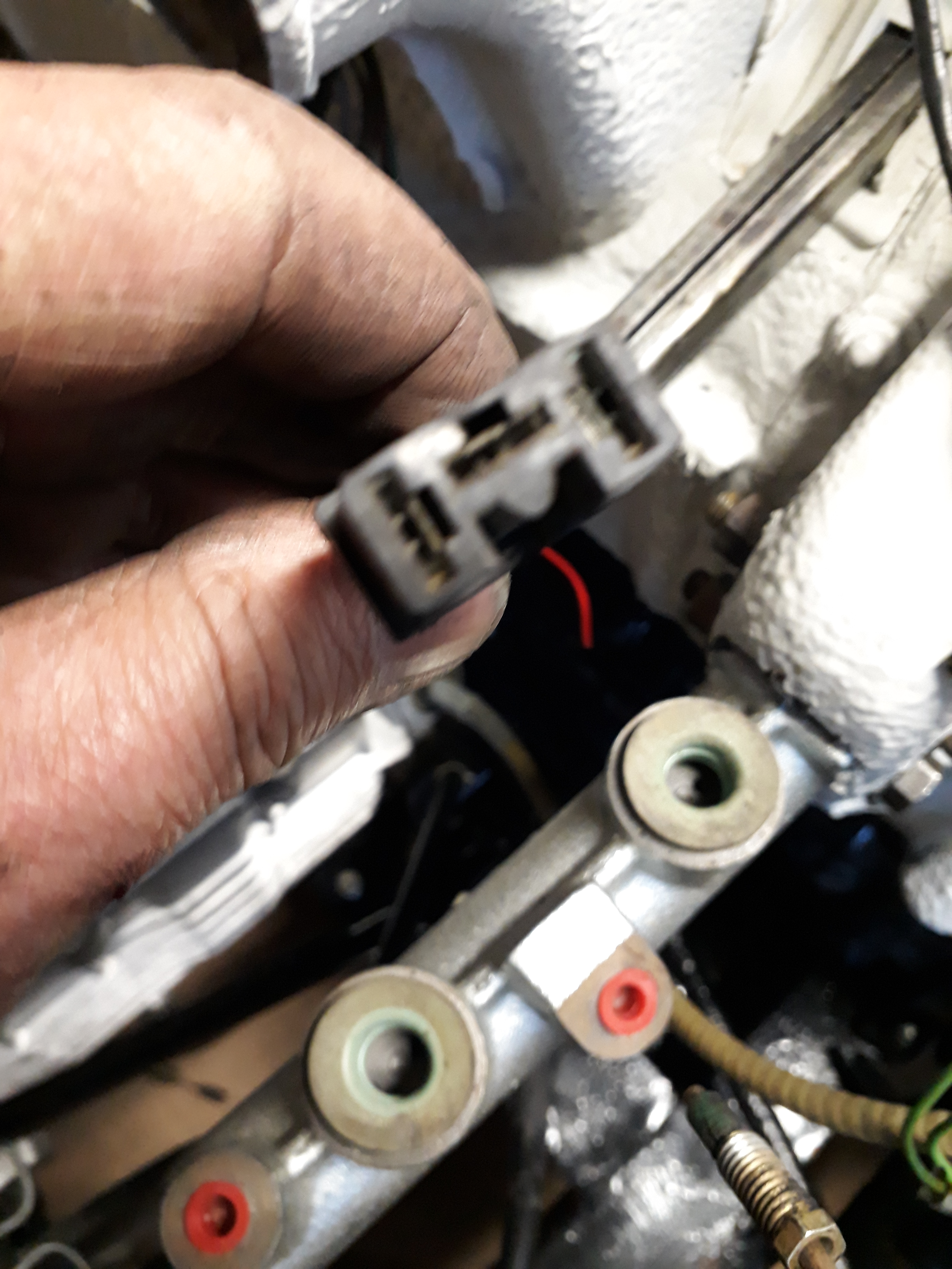

Heb 2 vragen weet even niet meer hoe het heeft gezeten
Het rempotje komt dat met dekseltje aan de voorzijde (dat denk ik) of an de achterzijde, schutbordzijde?
Bij het schutbord komen 3 draden uit de dradenboom met een stekker , waar is die van? Spanningsregelaar maar waar zat die??

De stekker is van de spanningsregelaar, zit met hulpstukje op de accu

Bedankt Chris , dekseltje schutbordzijde. De kabels voor de spannngsregelaar zijn te kort voor de accu, daar zat die bij mij vroeger ook. Ik geloof dat die op het schutbord onder het zekeringkastje hoort bij de late modellen. Ik heb die waarschijnlijk jaren geleden gedemonteerd, omdat ik hem nodig had.
