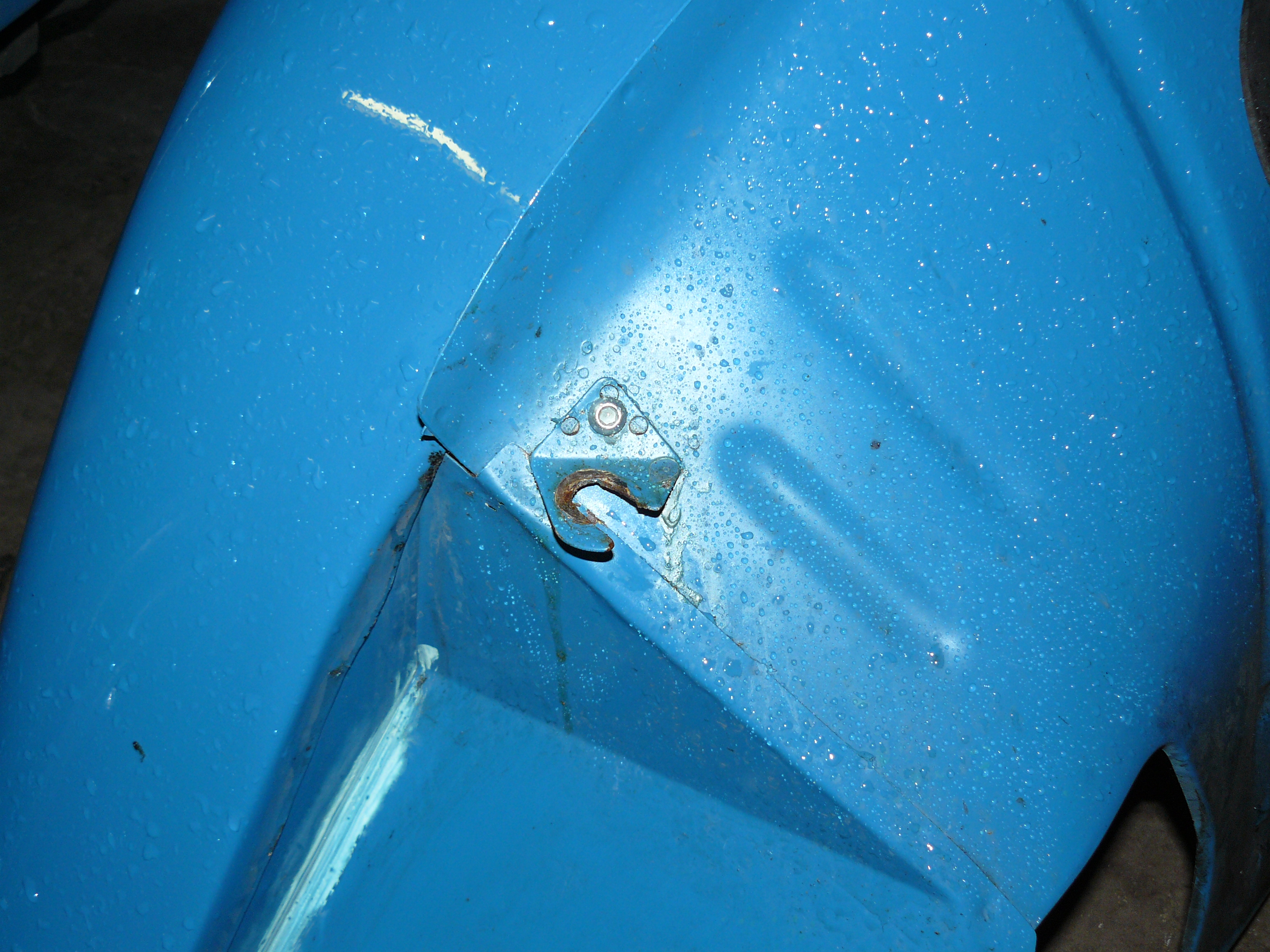

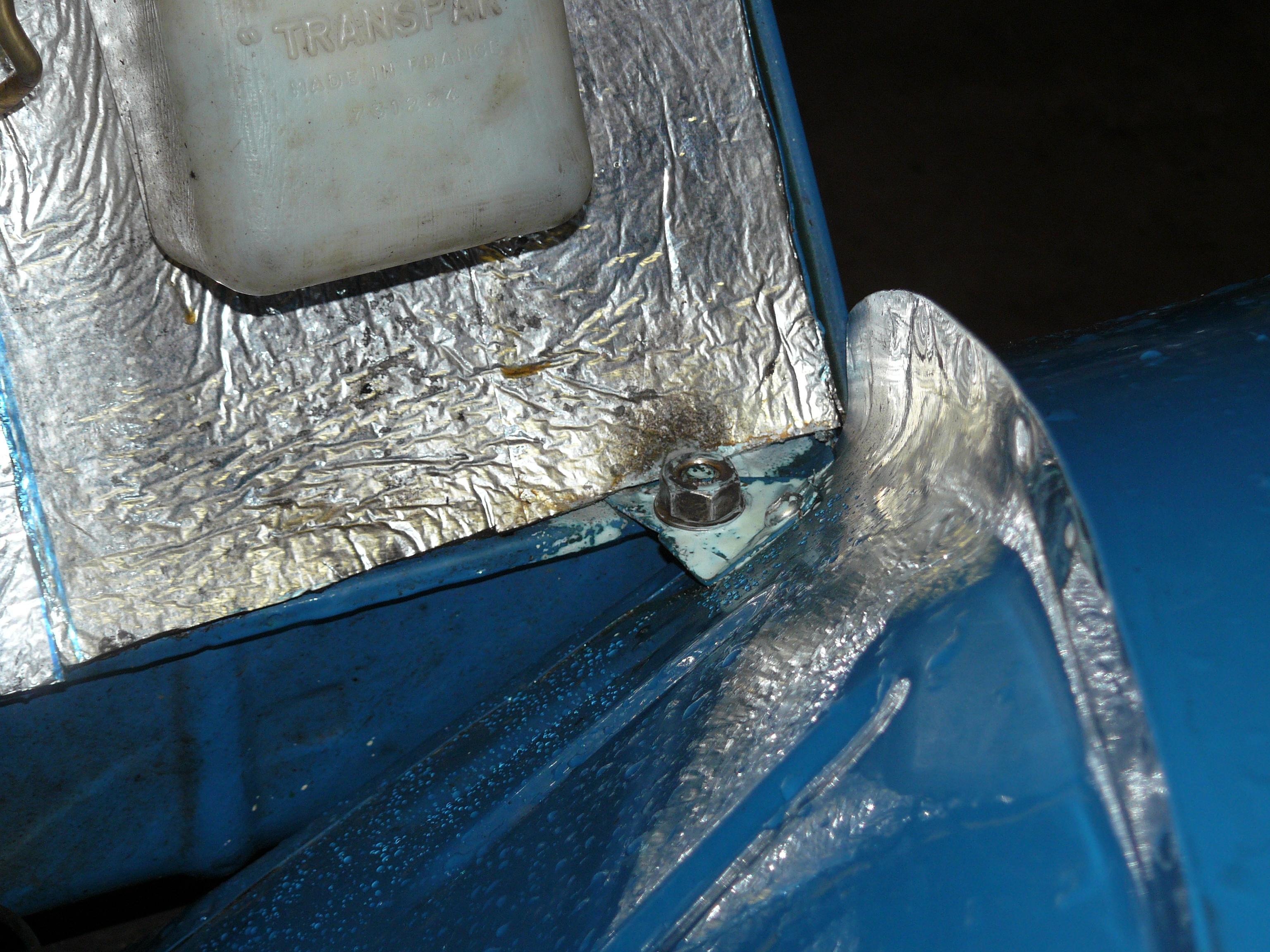

Hierbij de foto's van de verbouwde ophang beugel van het spatbord.
Ik heb dus die lip er afgehaald door de puntlassen uit te boren. En iets hoger weer gemonteerd met een rvs boutje.
Door dat je het beugeltje wat omhoog brengt loop de kap net niet meer aan op het spatbord. Misschien moet je de onderste ophang lip ook wat uitslijpen aan de bovenkant.
