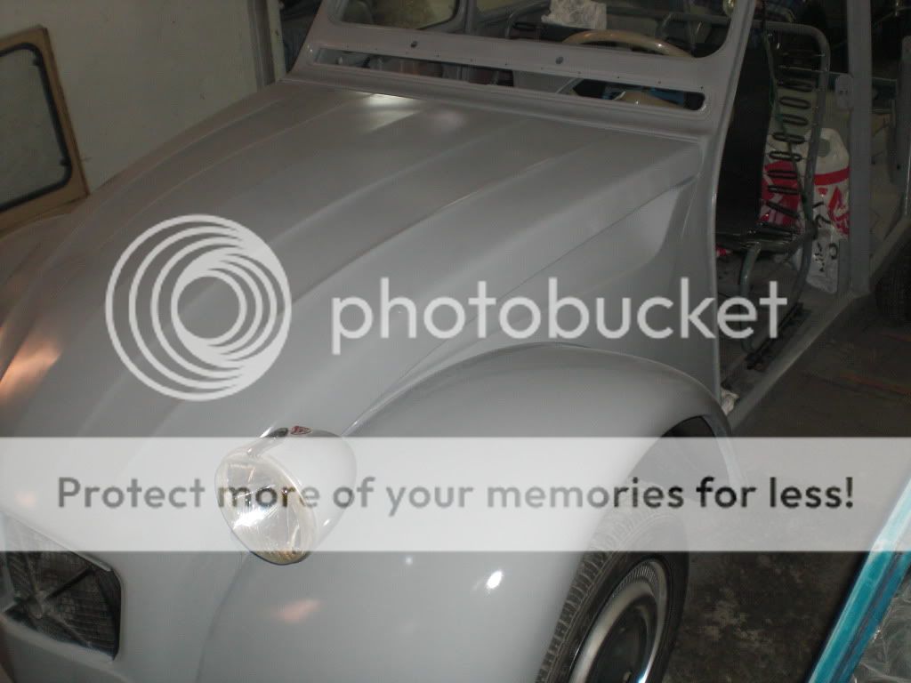

Moet wel, ik wil rijden!!!!
Maar de driehoekjes zijn al klaar.
Nu nog de hele linker zijkant..........
Dus twee deuren, achterspatbord en achterklep.
Dan sparen voor een ventilatieklep en een dak.
Ik wil een gewoon dak, maar met het oude type achterraam.
Eens kijken of ik er aan kan komen. (vast wel!)

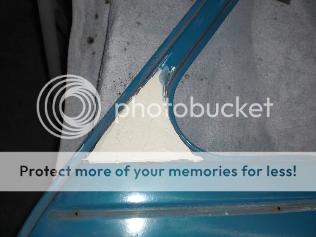

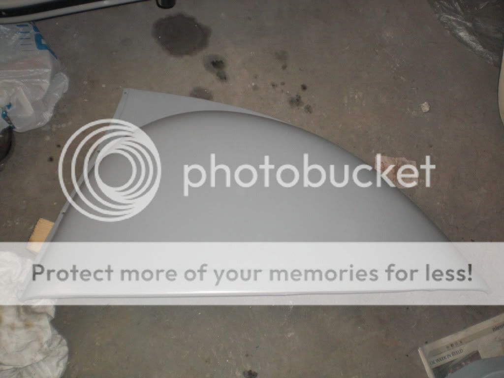

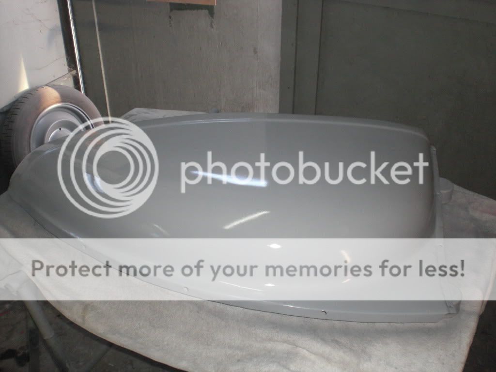

Vanmorgen aan het achterspatbord begonnen.
Zo zag het er uit (de oude van onze Charleston).
Na het laswerk, en het strakmaken in de kleur gezet.
En precies bij de laatste laag gooide de spuitbus er ineens een flinke klodder uit....... :evil:
Morgen dus maar schuren en een extra laag verf geven.

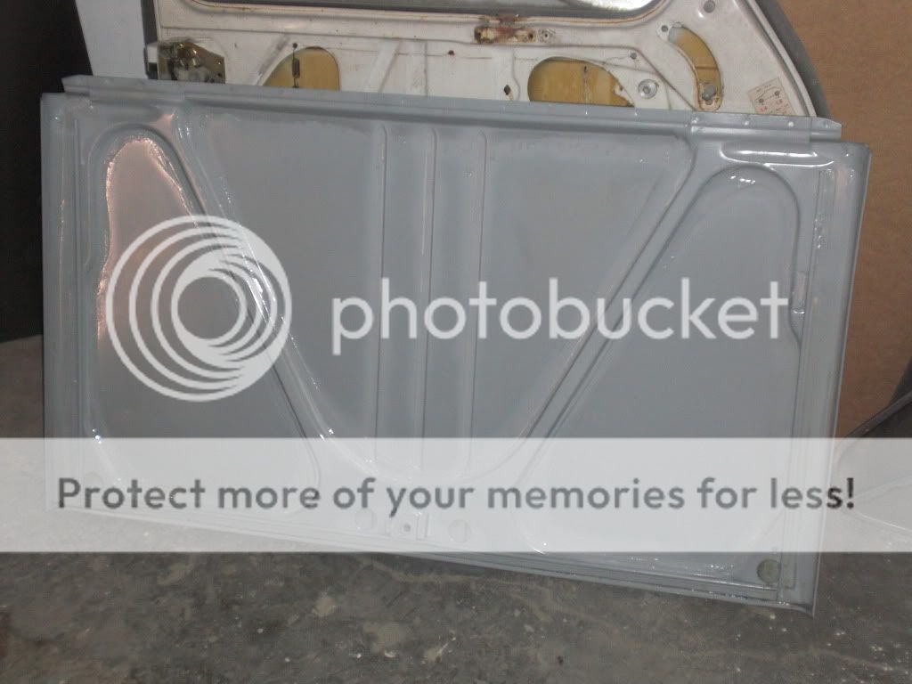

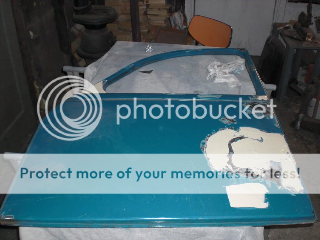

He he, het spatbord is gelukt!
Meteen door gegaan met de voordeur.
Hij is toch niet zo strak als ik dacht!
Kwam eerst al dit tegen.
Maar dat is geen probleem, gat moest toch dicht.
Heb nl een hekel aan een spiegel............ :wink:
Nee, m'n spiegel komt aan het raamscharnier te hangen.
De deur staat er nu zo bij:
Er zat een behoorlijke grote deuk in.
Die is nu grotendeels weg, moet wel alles strak plamuren.
Komt goed!! :)

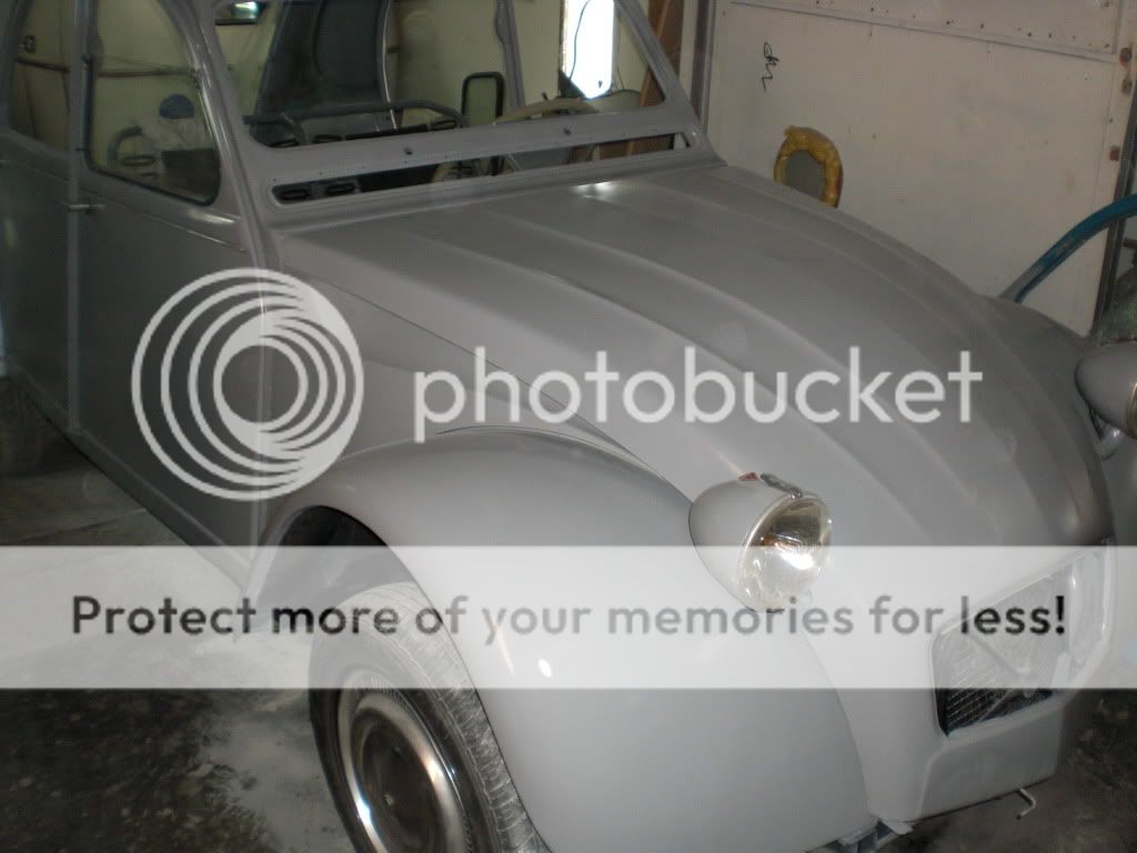

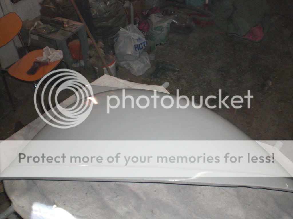

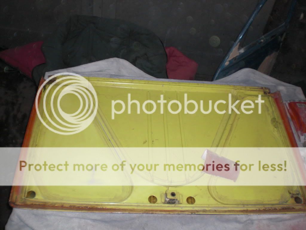

Terwijl de voordeur stond te drogen, ben ik maar eens aan de achterklep begonnen.
Die is gelukkig niet rot en heeft maar 1 klein deukje.
Eerst de binnenkant gedaan.
Die moet ik nog een keer schuren en dan in de kleur zetten.
Ondertussen ook de driehoekjes er tussenin gehangen.
Moet de originele haakjes nog ophalen.

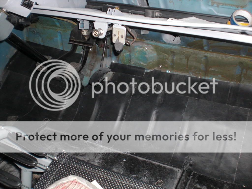

En vanmorgen met de bodem bezig geweest.
Het dempings materiaal zit er weer in.
Ik wacht even met de bekleding, alles wordt nog veel te stoffig op dit moment!

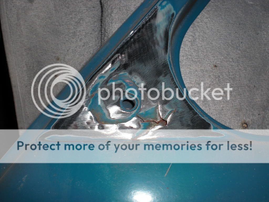

Hallo Ed,Ik zou je aanraden om toch die originele spiegel te monteren
Dat uitscheuren van het bevestigingsdeel komt,doordat het 5mm schroefje binnen er niet of niet vast zat.Dan gaat de spiegel daar trillen en uitscheuren.
Ed147
Berichten: 1512
Locatie: Unnaryd, Zweden
Bericht door Ed147 » vr 1 feb, 2013 16:42
Hoi Gerard!
Klopt, ik zag dat die afgebroken was.
Maar ik heb een originele oude spiegel die aan het draaipunt van het raam komt te zitten.
Ik zal er ongetwijfeld minder door zien, maar ik vind 'm geweldig mooi! :D
Mocht het niet bevallen, dan moet er een andere deur komen, want de originele bevestiging is ondertussen verdwenen.......
