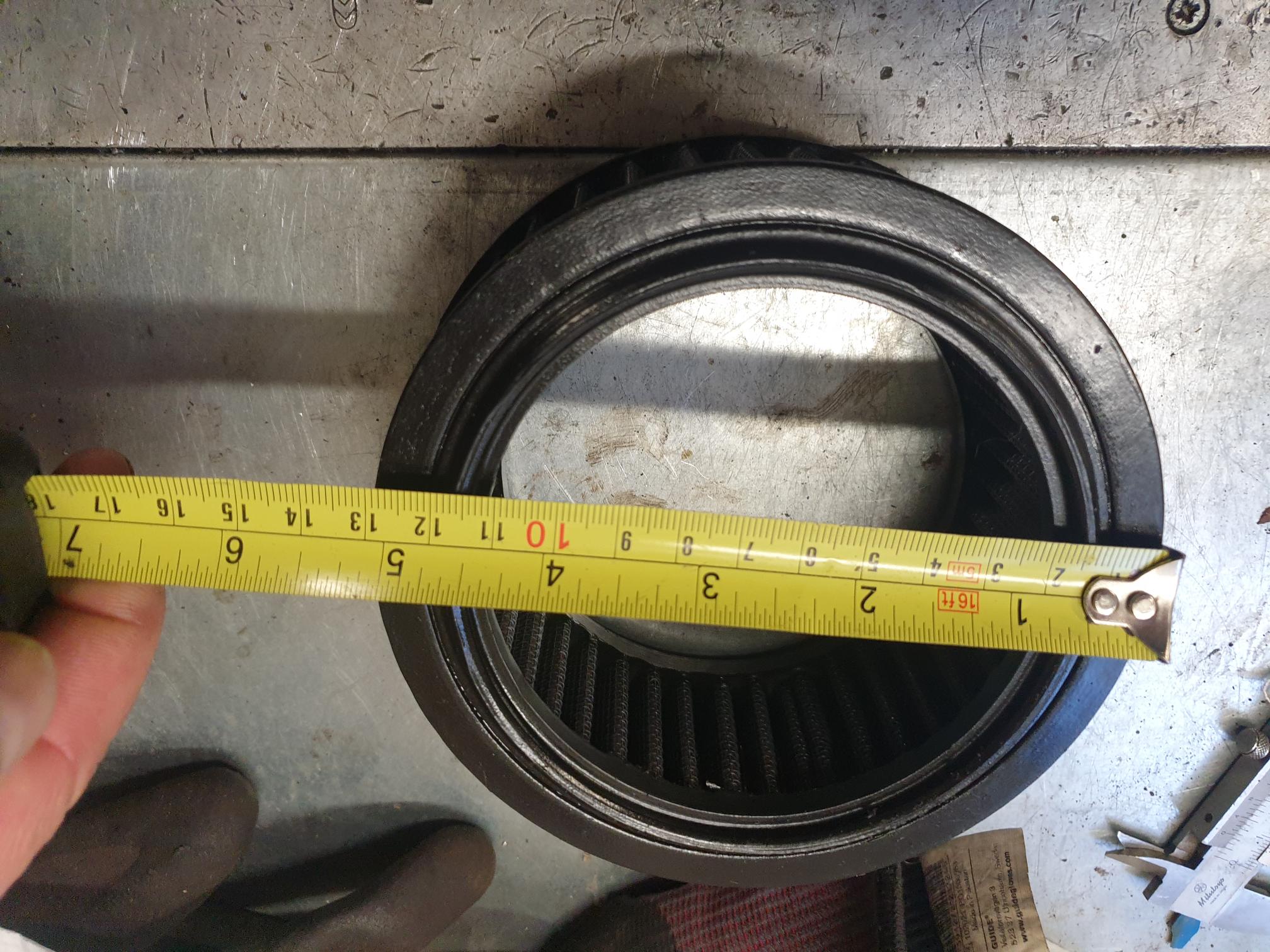

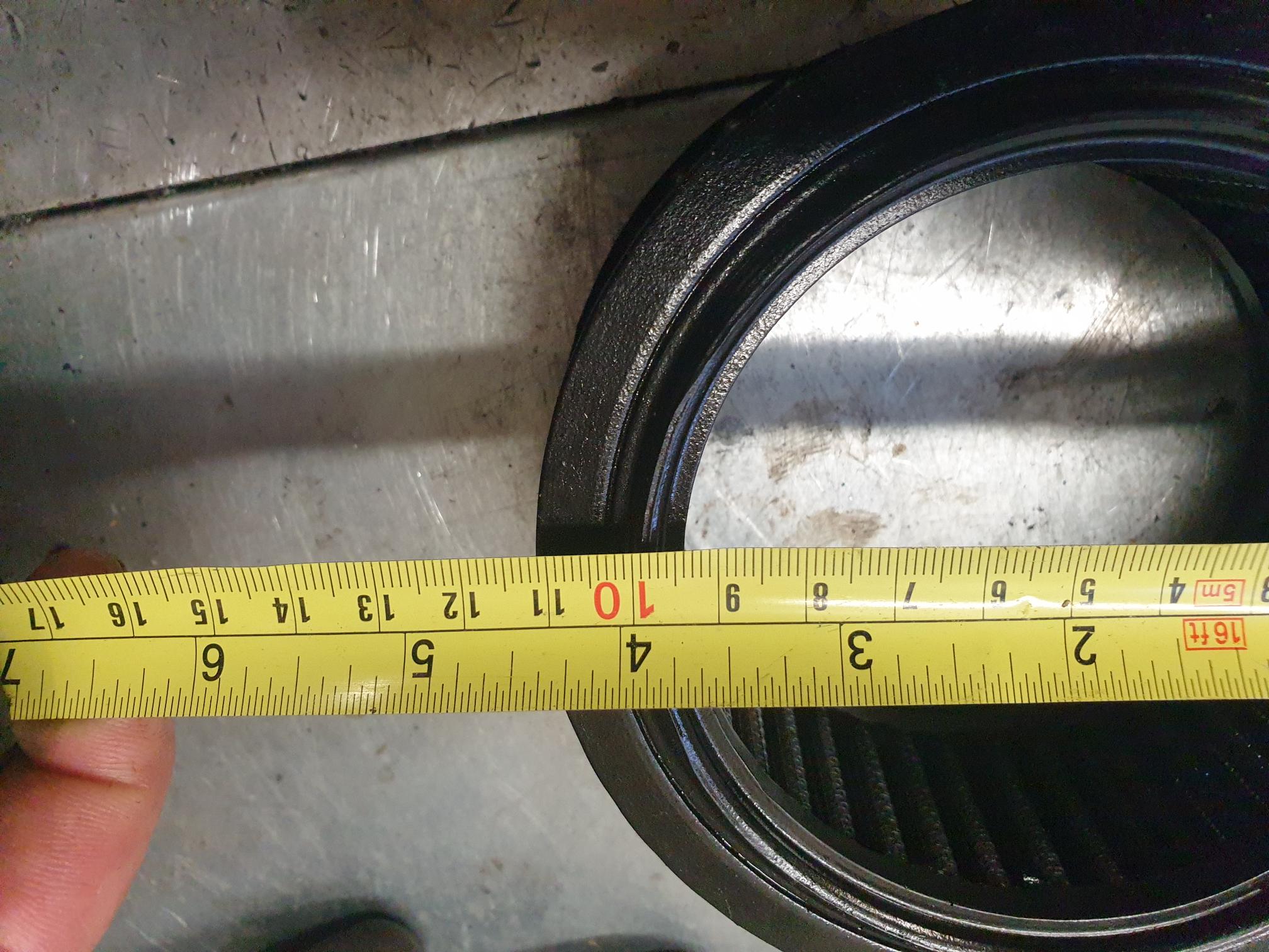

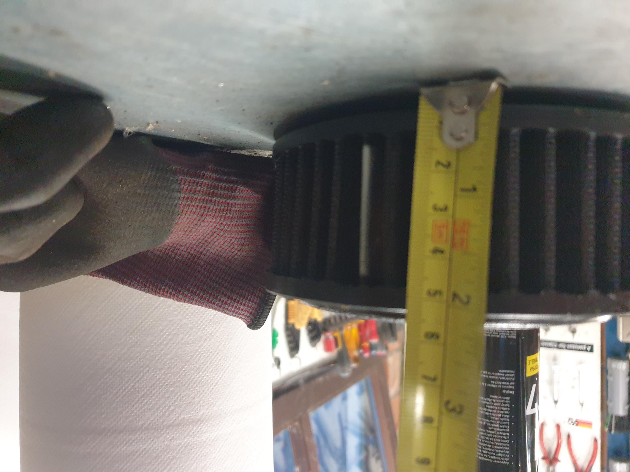

Ik ben op zoek naar een K&N luchtfilter voor mn eend, maar kan het (nog) niet vinden.
Afmetingen:
buitendiameter 13 cm
binnendiameter 9.5 cm
hoogte 6 cm
Mocht iemand weten waar/hoe ik die kan bestellen, dan hoor ik het graag.
Een artikelnummer mag ook; er staat namelijk niets op het filter zelf.
Als je op de foto's klikt, dan zie je ze gewoon rechtop:

Bericht door Thijs » wo 6 sep, 2023 13:52
Volgens mij heeft VGS zoiets in het assortiment.

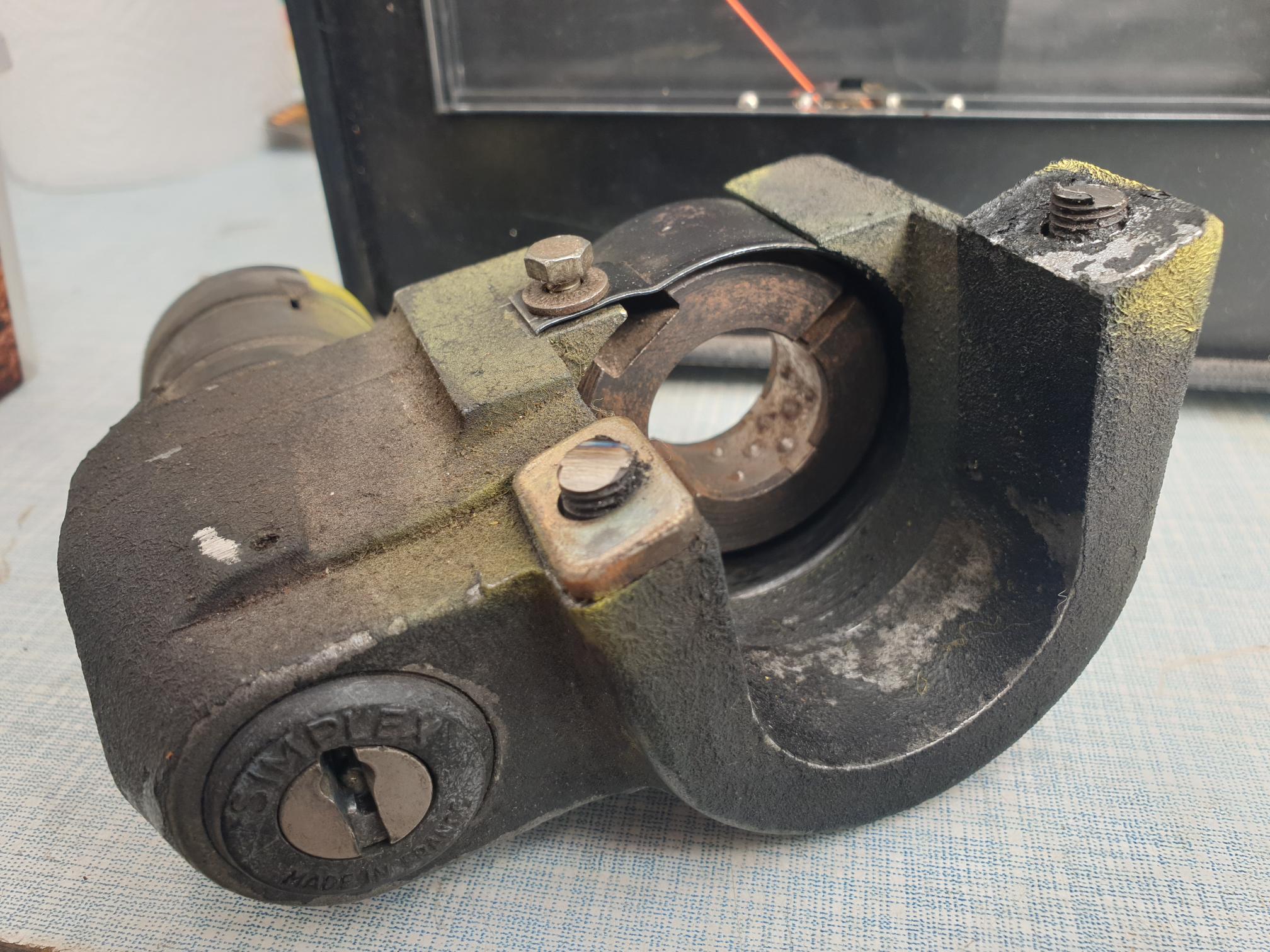

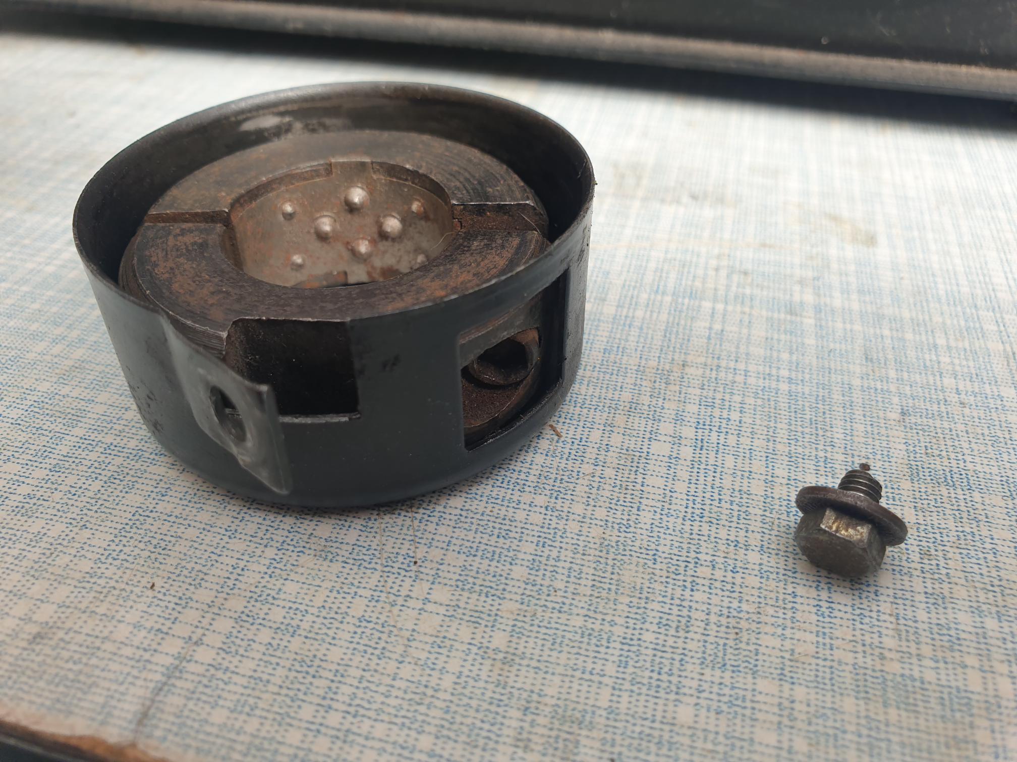

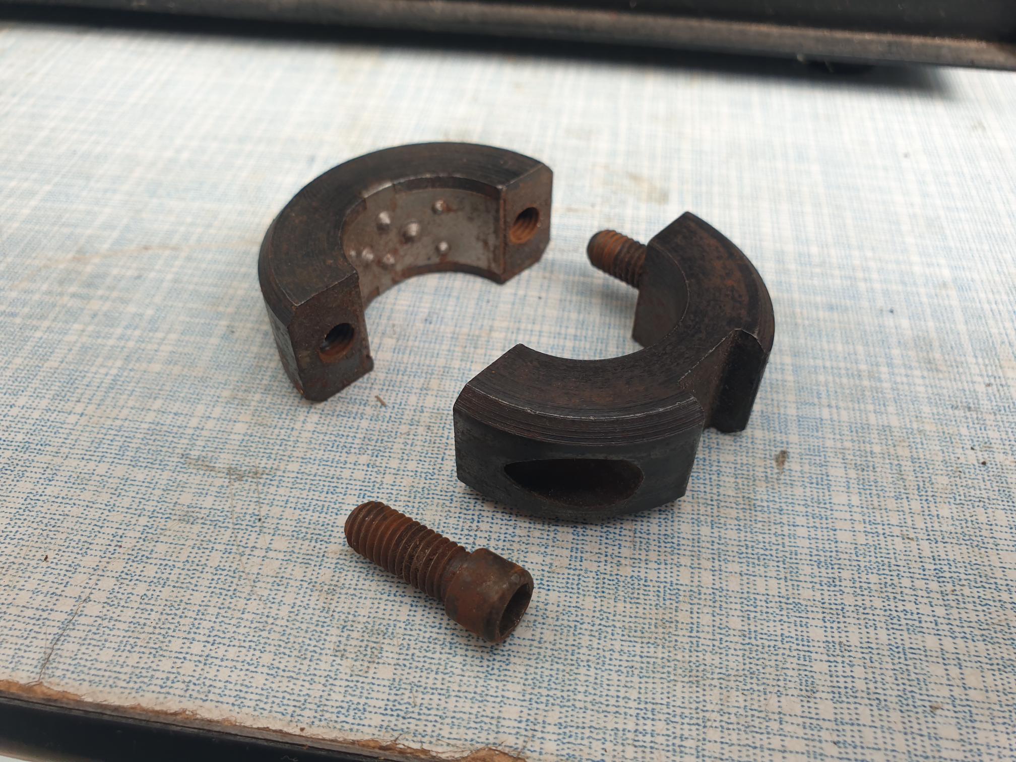

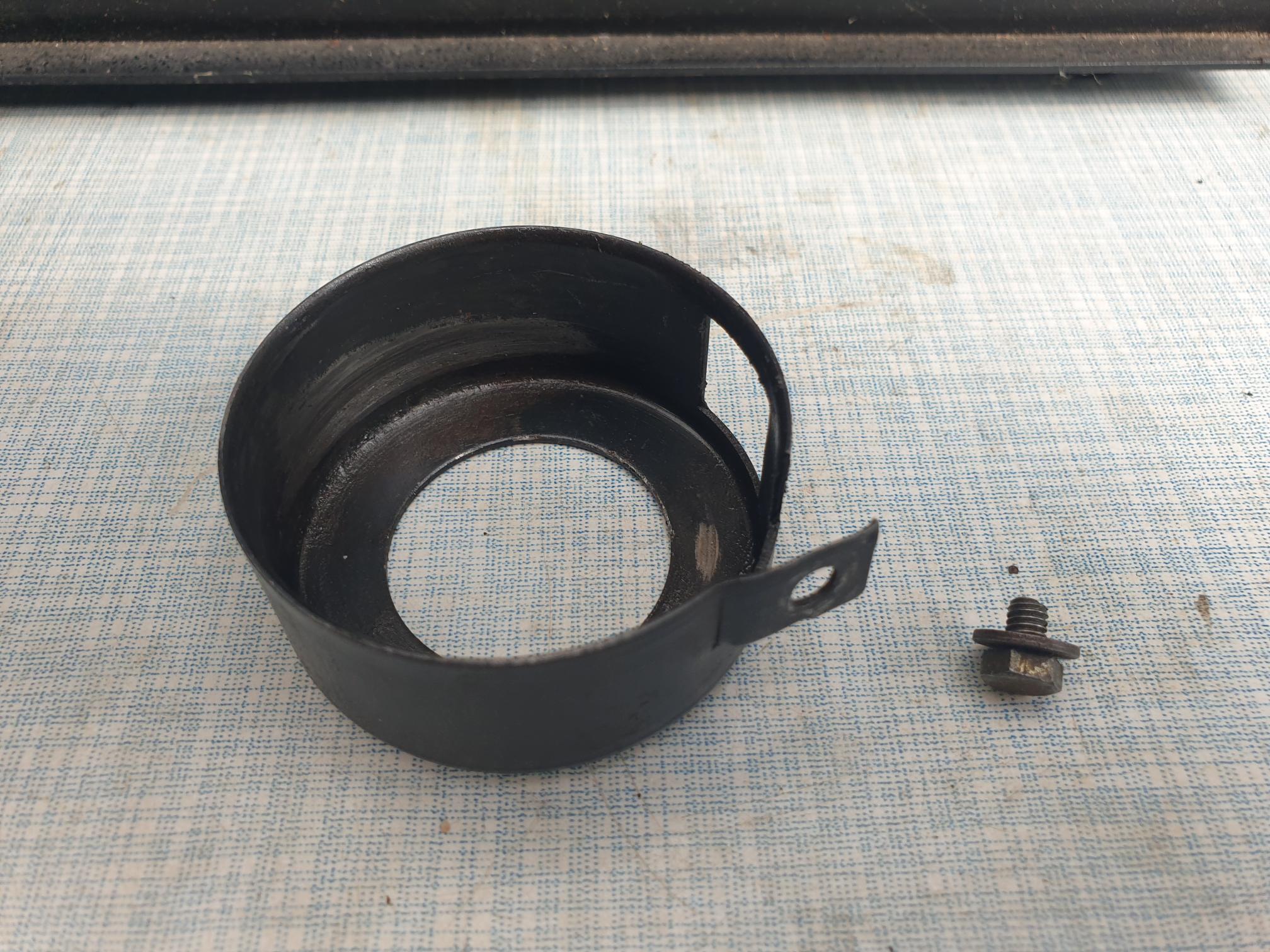

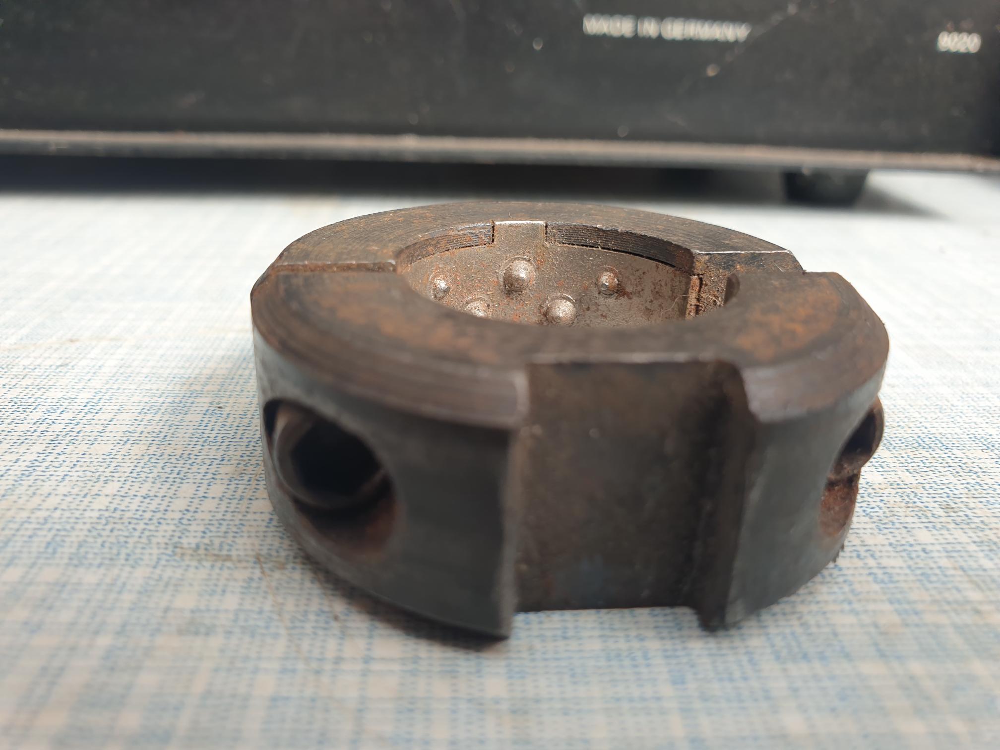

Sorry, Tiemen, ik zag nu pas dat je PB's hebt gestuurd. Zie mijn reactie in PB en hier wat foto's, ter verduidelijking.
Ik heb even mijn U-bout gesloopt om jou antwoord te kunnen geven: :lol:

Thijs schreef: wo 6 sep, 2023 13:52 Volgens mij heeft VGS zoiets in het assortiment.
Bedankt, Thijs, ik zie dat ze bij VGS in ieder geval een vulring verkopen voor onder het K&N (of GREEN) luchtfilter.
De luchtfilters zelf zie ik niet, maar ik zal ze eens bellen.
Het artikelnummer van het K&N luchtfilter zou trouwens A052B6 zijn, heb ik gisteren vernomen.

IVARIO schreef: ma 11 sep, 2023 13:49 Sorry, Tiemen, ik zag nu pas dat je PB's hebt gestuurd. Zie mijn reactie in PB en hier wat foto's, ter verduidelijking.
Oeps, dankjewel!!

Dat van dat slopen voor jou was een grapje; hij moest er zowiezo uit :-)
