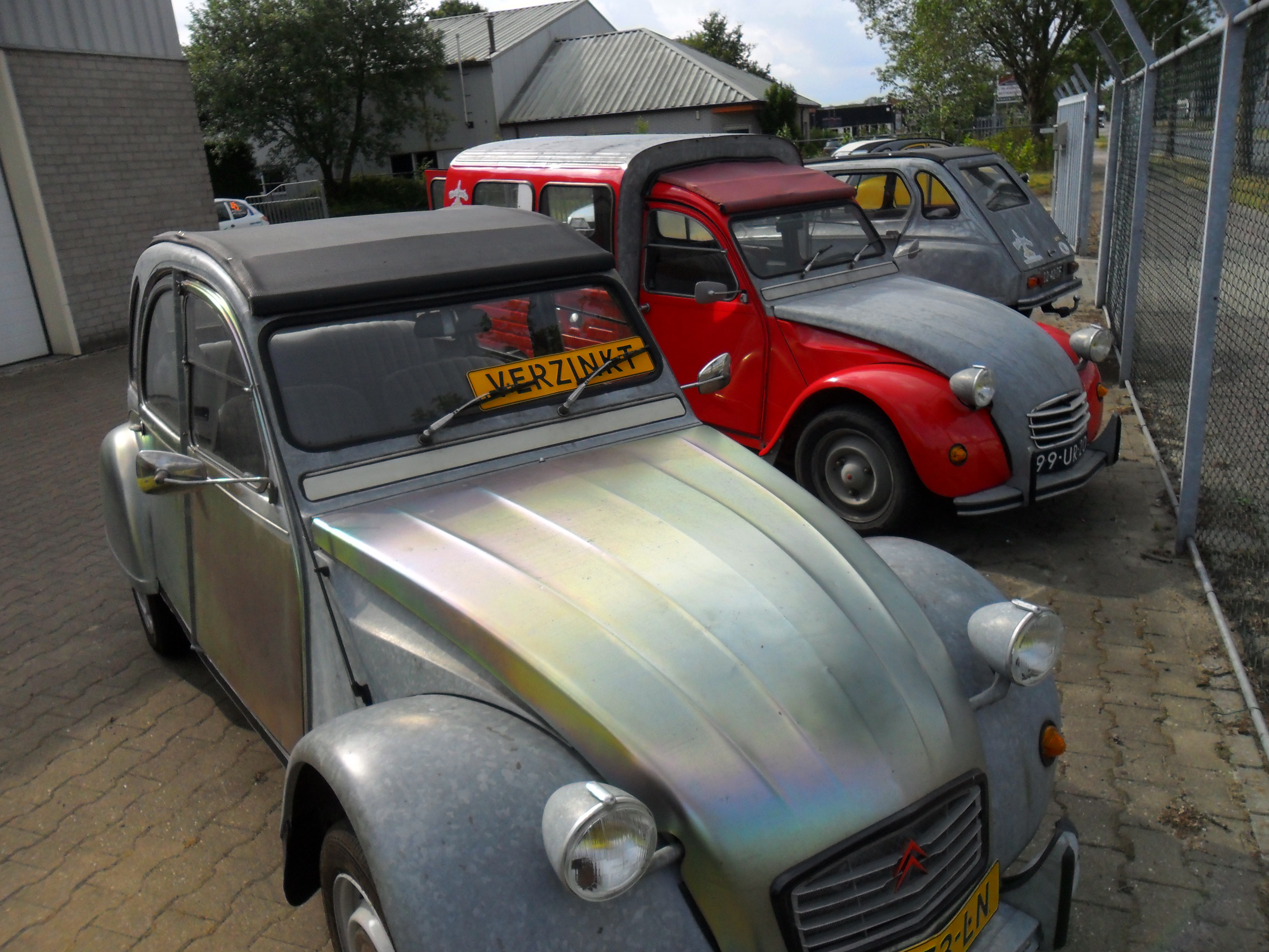

Tja verzinkt, apart en dat had me een hoopwerk gescheeld, maar mijn vrouw kennende, had ik haar daar geen plezier mee gedaan.
- Berichten: 184
- Lid geworden op: zo 8 sep, 2019 20:25
Inderdaad, een klassieker moet glanzen.
