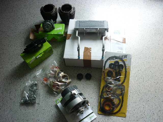

Wel al een lading nieuwe onderdelen ontvangen.

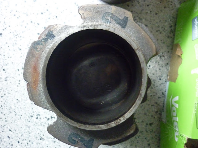

Bobine, Benzinepomp, originele oliekoeler, uitlaatklemmen, dynamo valeo, vijzenset koelbeplating en een zo goed als nieuwe(zou 1200km gereden hebben) set zuigers met 7.9compressie.
Close up van zuigers :) . Eentje heeft een beetje last van zwarte aanslag. Moet ik dit verwijderen (indien ja, hoe doe je dit best?)
