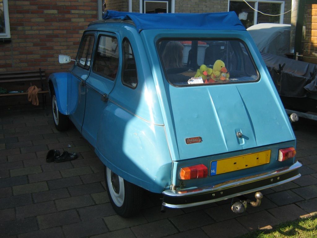

Nu even wat gepoetst en dan ziet het er zo uit:

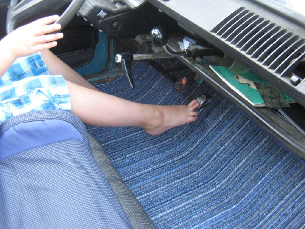

Nieuw vloerkleedje:

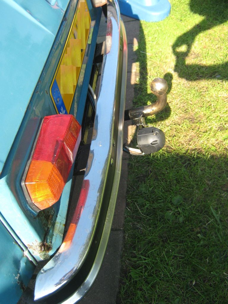

En dan de trekhaak.... :?
Wie zou er ooit bedacht hebben deze een halve meter achter de auto uit te laten steken?!!? Om over die contactdoos dan nog maar te zwijgen.
Geen porum....maar wel nodig.
Ook nog even constante stroom aangelegd voor de koelkast in de sleurhut....
