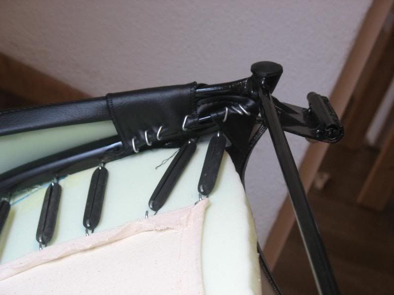

Ik kom mij maar even melden in dit topic, ik ben ook bezig met het bekleden van mijn banken maar het gaat niet helemaal zoals gewenst.
Ondertussen heb ik de matten en rubbers er nieuw inzitten, dit was geen probleem. Ook heb ik bekleding gekocht met dichte zijkant (voorheen had ik met open zijkant) en nieuw schuim.
Nu loop ik tegen de volgende zaken aan:
1. Schuim plakken. Is het handig om het schuim voor zowel het zit als rug gedeelte vast te plakken op het frame?
2. Het schuim voor het rug gedeelte, moet dat om de verticale buis geslagen worden en aan de achter/onderkant vastgeplakt?
3. Ik heb 2 stangen gevonden in de oude bekleding. Volgens mij heb ik er 3 nodig, 1 voor de voorbank en 2 voor de achterbank. Klopt dit?
4. De stangen die ik heb gevonden zijn slechts 94 centimeter lang, het frame van de bank heeft gaatjes waar deze stangen volgens mij in moeten maar deze liggen rond de 104 centimeter uit elkaar. Ik vermoed dat er iemand aan geknoeid heeft, klopt dit? Zo ja, dan ga ik in de bouwmarkt paar stangen halen en zelf op maat zagen.
5. Voor de zijflappen heb ik in de oude bekleding ijzeren stangetjes gevonden die iets korter zijn dan die in de jute matten zitten. Hieromheen zaten de krammen, maar de krammen zaten verder nergens aan vast.
Als ik foto's bekijk van bekleding dan zie ik nergens die krammen terugkomen, ik zie enkel dat de bekleding om het ronde stangetje halverwege het frame is gevouwen. Hoe krijg je dat voor elkaar?
Zeg maar dit effect:
Sorry voor de hoeveelheid vragen, wil het graag in 1 keer goed doen en vind de bekleding te duur om te verprutsen. Helaas hebben mijn voorgangers wel geprutst in de Eend en is het dus een hoop zoekwerk...
Dank![/img]

1. Schuim plakken.
ja, met bisontix. Hele goede tip van een bekledingzaak hier: koop stukken jute die je op het zitgedeelte legt, op de rubbers. Anders zakt na korte tijd het schuim door de rubbers. Plak dit jute op het jute van de stoelbekleding, en daar het schuim op. Het schuim wil niet goed rond de buizen blijven zitten: met een priem een gaatje in maken en tijdelijk met een tie-wrap vastzetten tot de lijm droog is.
ja, een stukje om de vertikale buis. Ik meen dat bij mijn stoelen het schuim een kleine 10 cm overstak.
Voorbank heb ik nooit gedaan, achterbank zater en meen ik 2 in.
kan ik niet meer controleren, mijn bank zit in elkaar. 10 cm er af is wel veel. Ik kreeg de stangen juist met moeite in de gaatjes, moest de stang behoorlijk buigen om wat lengte kwijt te raken..
Die snap ik niet. Aan de zijkanten van de stoelen (of banken) komen ook van die metalen stangen van ca 4 mm dik. Als je óude' banken geen zijkanten hebben, dan vraag ik mij af of daar wel gaatjes zitten.
Zo uit mijn hoofd: de bekleding pakken, eerst de rugleuning over de stoel, dan het zitgedeelte. Bij het zitgedeelte moet je (bij een stoel) de zijstangen in de bekleding schuiven, de bekleding om de zijstang van de stoel trekken, weer iets omhoog en dan de stangetjes vastzetten in de gaatjes, dan de flappen van de rugleuning rond de zijstangetjes trekken, er om heen vouwen en daar de krammetjes in.
Ik heb thuis ca 20 foto's van het bekleden van mijn stoelen en achterbank. Zal eens kijken wat daarvan op het forum kan.

Thnkx Rob,
Super duidelijk zo. Ik kom net terug van de eendengarage en het euvel met de stoelmatjes is ook meteen opgelost. Ik heb matjes voor een bank die zijn ietsje breder en inderdaad als je die voor een stoel gebruikt dan zitten de rubbers dus te slap en zak je door tot china eer dat ze gaan werken. Ik heb meteen twee sets goeie matjes meegenomen dus met bovenstaande informatie straks meteen aan de slag. Misschien dat we dan vanavond nog een stukje olympische spelen vanaf de achterbank kunnen kijken.
Trouwens tip van de garage:
Als je de achterbank gaat bekleden, eerst stof andersom vouwen dan stang erdoorheen vastzetten in de gaatjes aan de rugleuning van de bank, dan de stof terugvouwen, hierna de stang bij de zitting erin doen en strak trekken. Moet even kijken of die stang nou voor of achter het middelste pootje gaat en dan pas de zijkanten met de stangetjes vastmaken. Dit moet de makkelijkste manier zijn.

Probleem is heel simpel opgelost
Zie hier de foto dat verteld denk ik genoeg
Met deze matjes zak je niet eerst weg tot sotsji.
Voor wie nog moet beginnen met bekleden of spullen moet aanschaffen let dus goed op de matjes. Mij werd verzekerd dat ze zowel op de bank als de stoelen perfect zouden passen. Ik kom er dus achter dat sit niet zo is. Echt een wereld van verschil. Nu staat er tenminste spanning op de rubbers.
Ik heb een lijst gemaakt wat je in totaal nodig hebt voor een complete set om te bekleden incl art. nr's en prijs

RobM, dank!
Denk dat er nog meer mee geknoeid is dan ik al verwachte. Ik heb wel gaatjes in het frame aan de zijkant, dus dan moet het daarmee wel lukken. Ik meen mij te herinneren dat alle bank frames identiek zijn.
De stangen voor boven en onder van 94 zijn dan duidelijk te kort als jij aangeeft dat je moeite moest doen om ze erin te passen.
Ik ga weer verder, dank dank!
