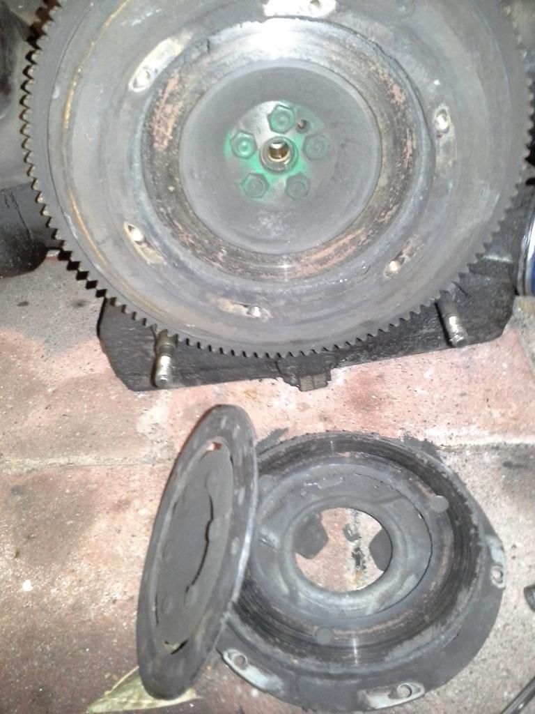

Vanavond heb ik het blok er uit gehaald.
Er zit een koppelingsplaat tussen. De vingers lijken aardig versleten...
Zo ziet de plaat er uit....

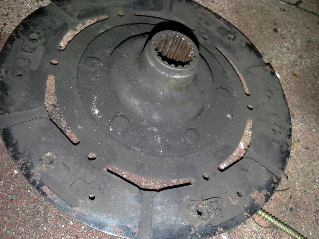

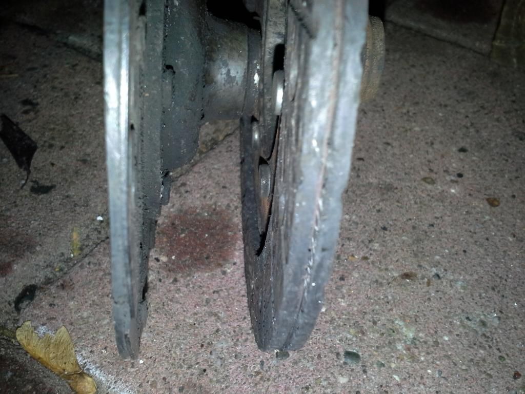

Links de gedemonteerde koppelingsplaat, rechts een gebruikte uit mijn archief. Zoek het verschil.....
Aan de ene kant van de plaat zit nog 2mm voering en aan de andere kant helemaal niks meer, alleen klinknagels....

De rechtse is beter

Die is wel aan vervanging toe. En de bak zelf? Is die ok?

Die heeft inderdaad zijn beste tijd wel gehad.
