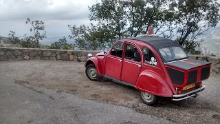

Inmiddels is de tweede motor in de eend gezet en zijn we 5000 km verder. Een retourtje Nice via Route Napoleon deed het nieuwe motortje niet afschrikken en de gehele reis is zonder noemenswaardige problemen verlopen.
