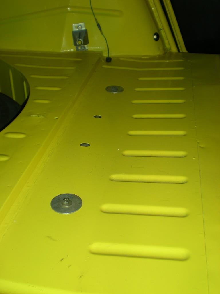

Net even gecheckt, maar voor de bevestiging van de heupgordel vind ik nog steeds geen gat met schroefdraad midden achter de achterbank, zie foto: Wie het weet mag het zeggen, alle input is welkom.
Waarvoor dient trouwens de draad die achteraan op de foto zichtbaar is? Ik kan niet goed zien waar deze draad naartoe gaat, maar zou dit voor de achterruitverwarming kunnen zijn?

Die twee gaten zou de tankbeugel onder moeten zitten waar de schroefdraad in moet zitten voor de gorderls.
Nu weet ik niet of er tankbeugels zijn met en zonder schroefdraad (oudere eenden), maar die van jou zou daar wel schroefdraad moeten hebben..
Draad is voor de benzinemeter.

Volgens mij zie ik daar 2 grijze doppen zitten voor je gordel achter.

Het bevestigingspunt voor de heupgordel midden achter de zetel zal ik nog aan een nader onderzoek onderwerpen... Die twee ronde grijze plastic dopjes (zie laatste foto) zijn volgens mij onderdeel van een metalen plaat en zou ik dus niet zomaar kunnen verwijderen, vrees ik...
