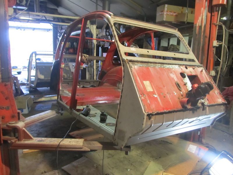

Buurman en buurman?? Volgens mij is het afwerkingsniveau wel wat hoger hoor ;-) A je to en ik wens jullie beide een fijne feestdagen.
Gr. Michel
Met de Franse slag heb ik menig strijd gewonnen
Berichten: 1955
Bericht door RobM » di 22 dec, 2015 18:09
ik denk dat dit wel onder 'nieuwe koets' valt.

Dit is inderdaad ongeveer een nieuwe koets...
Zit de kofferbakbodem wel op de juiste plaats?

moet die dan niet daar?

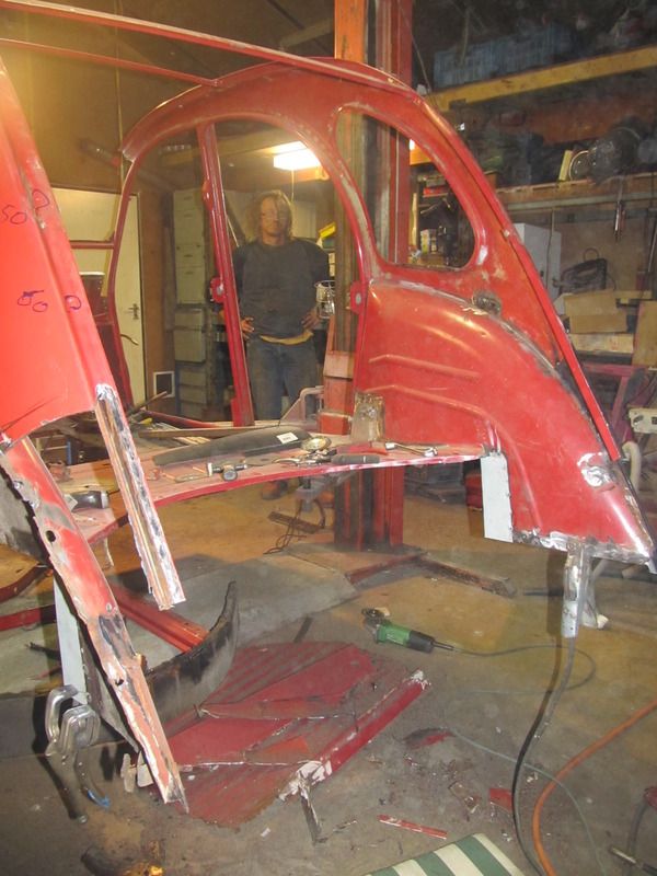

we konden vandaag niet verder: de dorpels waren wel geleverd, de vloerplaten niet. De bedoeling is dat het lassen kerstavond klaar is.

Tempo zit er goed in. Altijd mooi om iets op te bouwen.

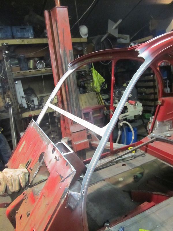

ik zie wel dat alles los hangt, dus dat de verbanden weg zijn.
Goed nameten als je de dorpels en vloerplaten terug plaatst. Ander kunnen de deuren wel eens vervelend sluiten en ook andere zaken zoals de stuurstang die niet meer door de vloerplaat heen wil.

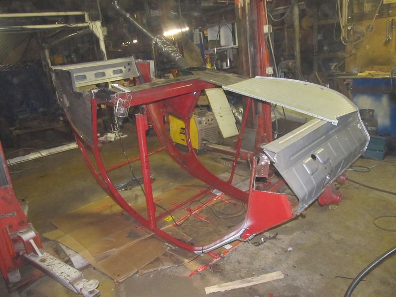

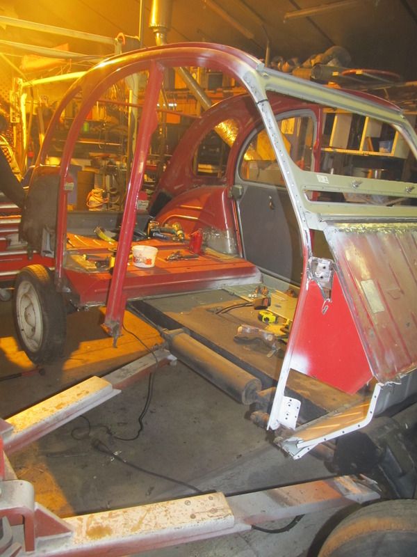

vandaag zat het even tegen omdat de rest van het plaatwerk pas na 12-en bezorgd werd.
gelukkig konden we toen helemaal los:
morgen komen de paravanen nog via de post, als het meezit is het lassen dan gebeurd.
Leuke manier van werken met zijn 2-en.

Past dat nieuwe blikwerk een beetje?
Ik ben al een paar dagen met mijn Dyane aan het worstelen maar dat verse spul past voor geen kwartje.
Dat kost zo enorm veel tijd....

Zo, vroeg op, brood smeren en hup: in de auto. Eens flink doorpakken en kijken of het lukt om in vier dagen een koets te vernieuwen.
Berichten: 1955
Bericht door RobM » di 29 dec, 2015 21:53

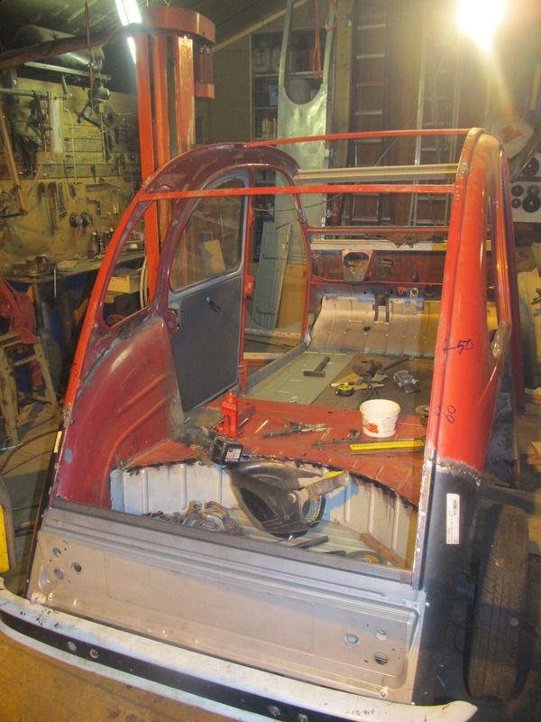

Done:
Eerlijk is eerlijk: theo heeft het meeste laswerk gedaan. hij kan dat netter dan ik en dat scheelt enorm veel slijpen achteraf.
kijk, er staan meer eenden.
