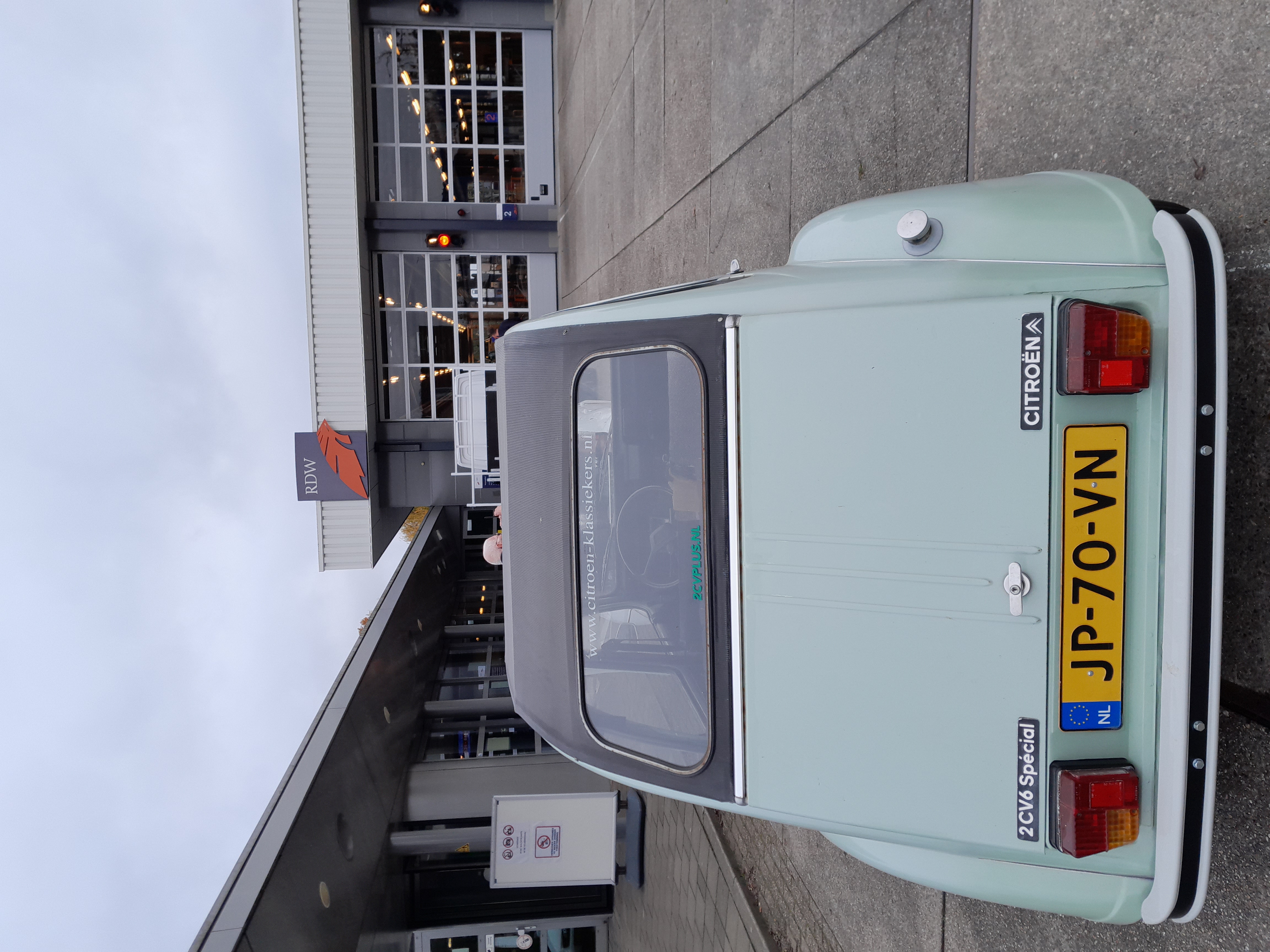

Gisteren is de eend moeiteloos door de APK gegaan. Vooraf even met de keurmeester over de fuseepennen gesproken. Hij heeft het goed bekeken en zijn conclusie was: als je onder de auto staat zit er flink beweging in de wielen. Kijk je vervolgens hoeveel beweging dat is ter hoogte van de fuseepen dan valt dat alles mee.
En als je dan in Dordt woont moet je echt een keer een foto nemen bij deze straat: Volgende klusje is een 12V aansluiting inbouwen.
