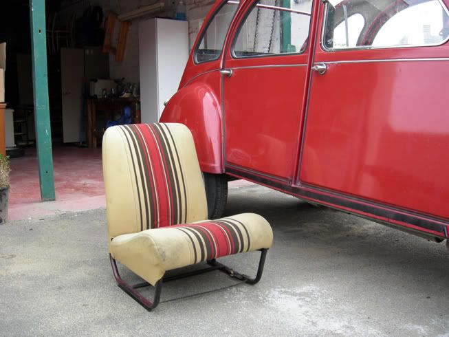

He Rens, ik zag op je site dat je de originele stoelen gaat vervangen door BX stoelen.
Heb je al een idee wat je met de oude stoelen/bekleding gaat doen? Ik wil niet teveel schooien (:P), maar ik denk dat het wel mooi zou staan in mijn rouge de castille.
Of is de staat van de stoeltjes ernaar om weg te gooien?

Het klopt dat ik er twee nieuwe stoelen in ga zetten, maar mijn oude stoelen ga niet weg doen! De stoelen wil ik weer origineel gaan bekleden zodat het interieur weer in originele topstaat gaat worden. Alleen voor de vakantie e.d. zet ik er dan mijn net-op-de-kop-getikte-xm-stoelen in!
Dat van de ducks-of-haren hoorde ik al van iemand toen ik aan het werk was aan een andere eend bij DS! Superleuk is dat! Wellicht ben ik een keer in de buurt (rijd gebied zal als ik geen parkeerplek vind hier in de buurt redelijk in de buurt van Groningen blijven) en kan ik meerijden! Lijkt me erg cool: twee rouge de castilles! :)
Maar zijn je eigen stoelen zo erg naar de kl*te dat je ze moet vervangen dan? Of zijn het de rubbers en de bekleding die aan vervanging toe zijn? Mocht je nieuwe bekleding nieuw kunnen vinden moet je me even op de hoogte houden! Wellicht tot bij DS!

ik heb ook nog twee van die stoeltjes (als kamer ameublement) gek genoeg nog in goede staat. (misschien kan nieuw schuimrubber overigens geen kwaad..)

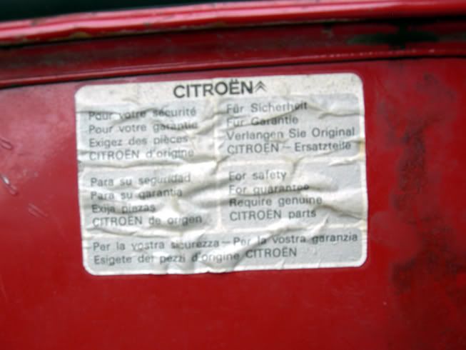

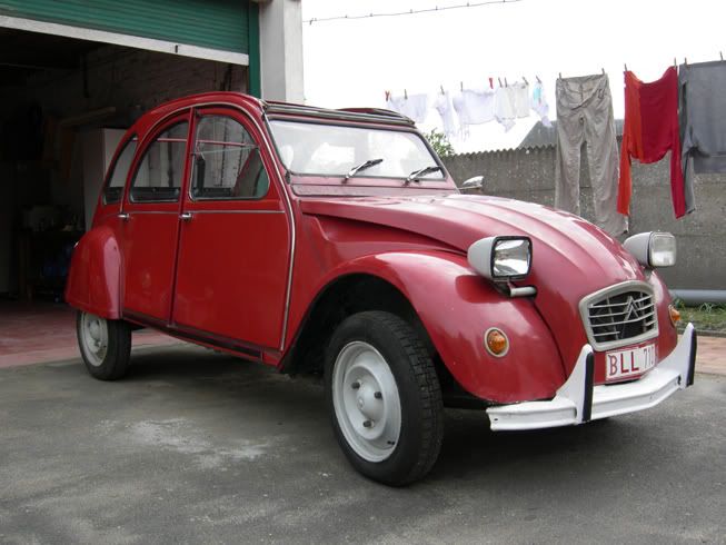

Dit weekend net zo'n vondst gedaan (zie 'nog mooie foto's..') voor een vriend van me. Kleurcode moet je goed bekijken AC442 is idd Rouge de Castille, maar op het schutbord van het model dat wij kochten (€750 :P :P ) staat AC442S (nog even uitzoeken waar die S voor staat, tenzij iemand hier het weet??)!

Dat is naar mijn idee nog een erg leuke eend en n een mooie kleur ook nog
