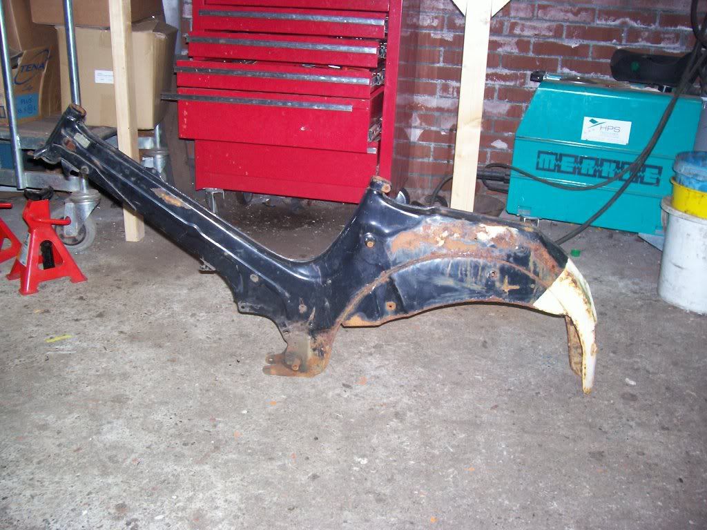

gister mijn andere puch op gehaald van de straler!
achterkant rot!
veel roest (onder andere een gat , helaas geen foto)
donorframe

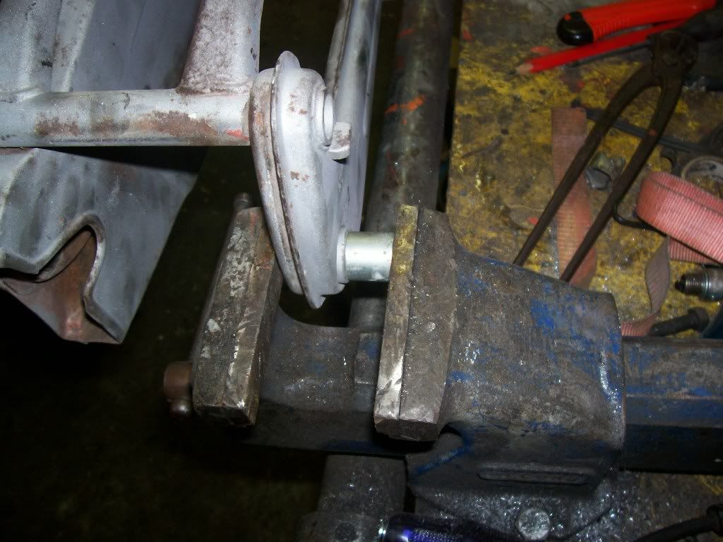

achterbrug ophangbussen er uit zagen en verwijderen
en nieuwe erin!
even passen en nu zit het wiel er weer mooi recht in!

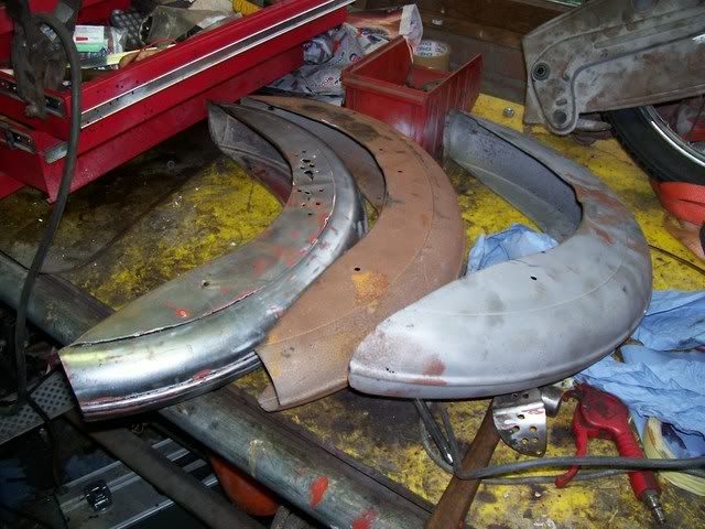

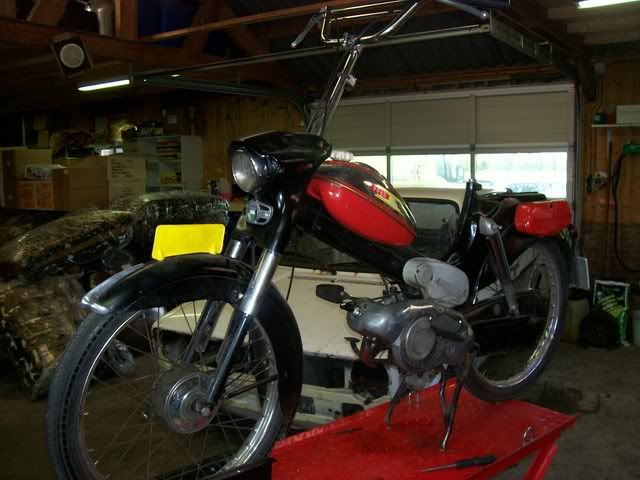

ik ben gestopt met het project en ben nu bezig met een mijn andere puch die ik eerst klaar wil hebben , namelijk de vs

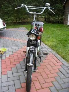

foto's voor de liefhebber!

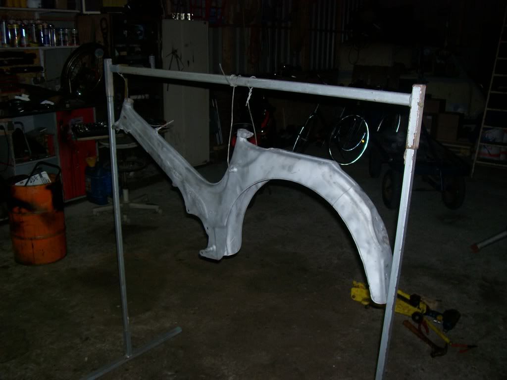

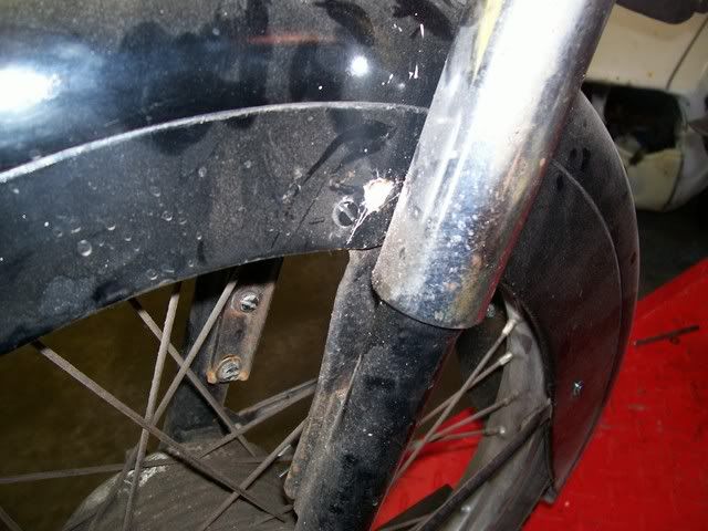

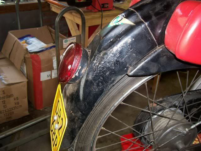

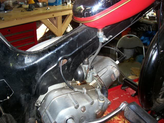

het object

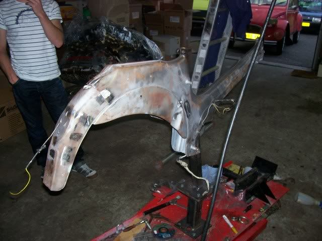

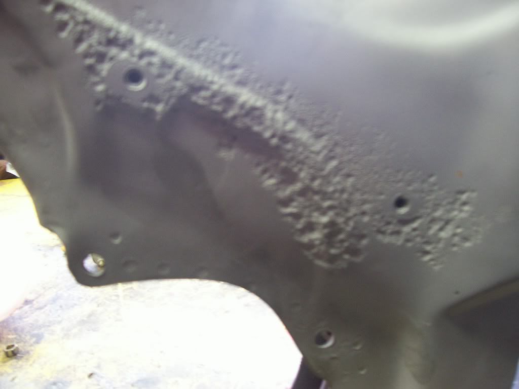

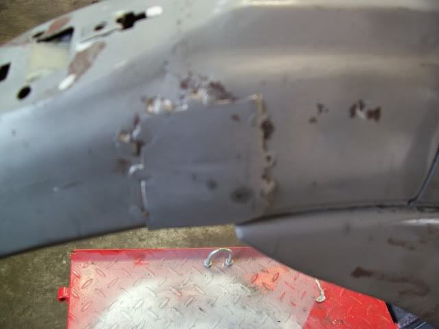

de slechte punten:\
lak is met de hand geschilderd
roest
frame

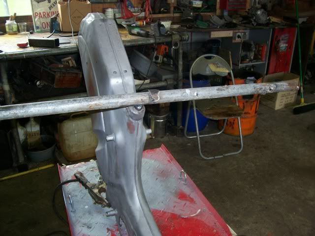

gestraald
prutswerk

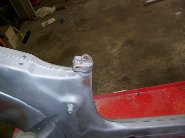

muurvaste zadelpen
buis opgelast
en verweiderd

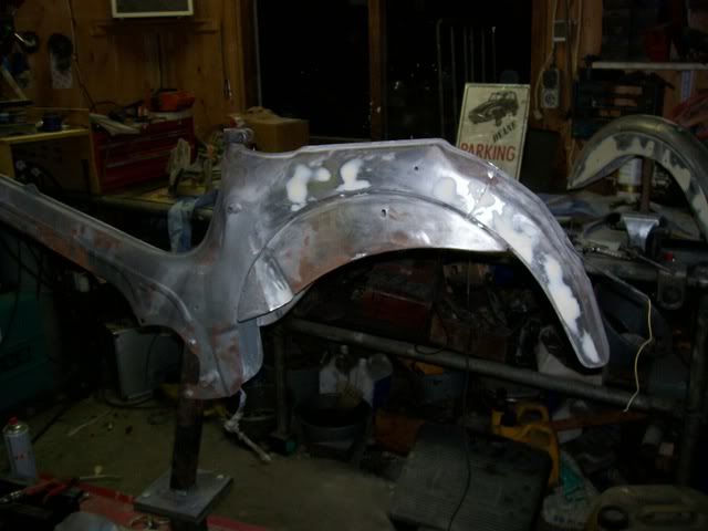

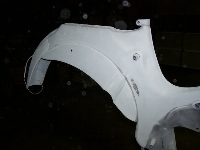

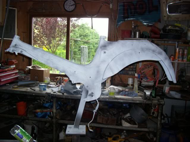

nieuwe kont

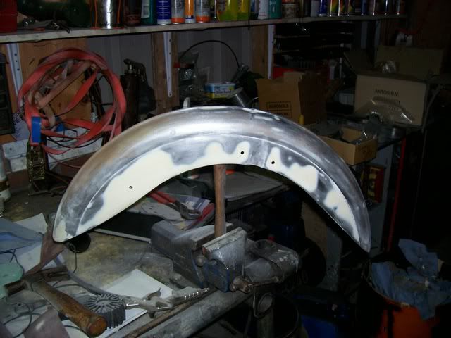

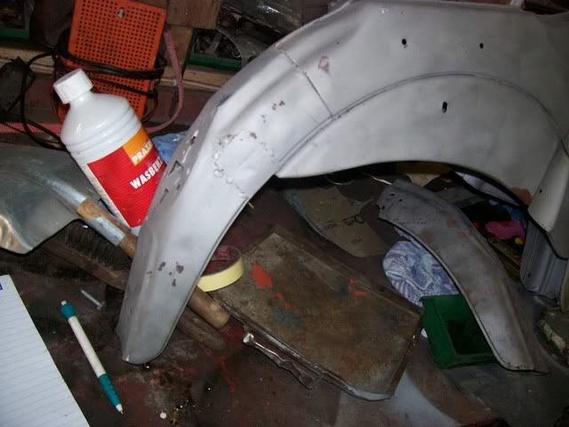

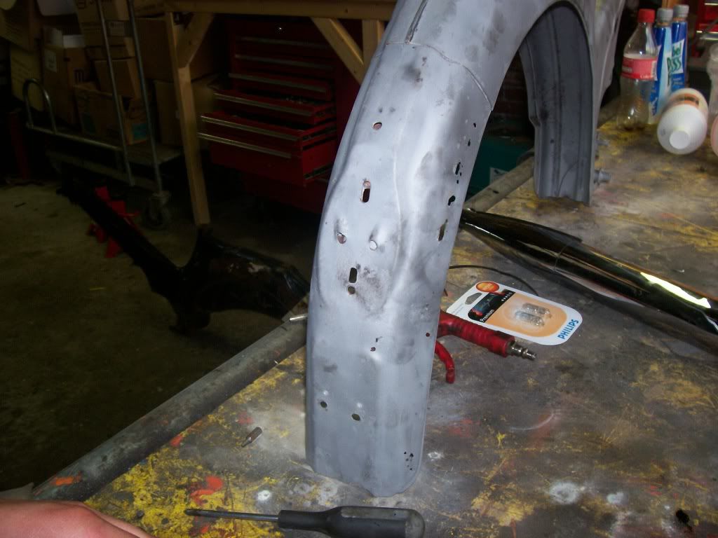

van 3 spatborden 1 maken
strak maken

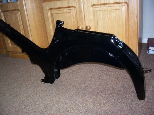

in de vulprimer
eerst schuren met 400
daarna weer zwart nevelen en dan weer schuren met 1000 met water.

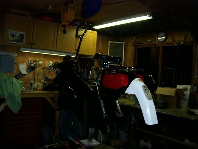

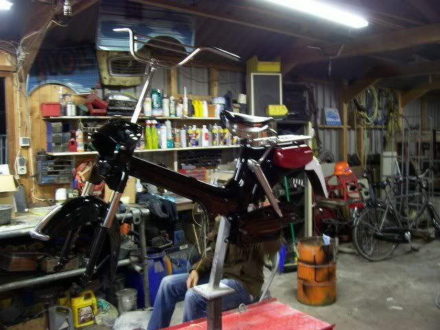

dus nu staat ie er zo bij
meer foto's komen nog (als jullie het leuk vinden)

wat was ook alweer het nut van het zwart nevelen en dan weer schuren? alleen dat je ziet wat je geschuurd heb? of zat er meer aan vast?
Bericht door siemen » di 19 aug, 2008 11:58
je ziet dan waar de krassen zitten dan moet je dieper schuren!

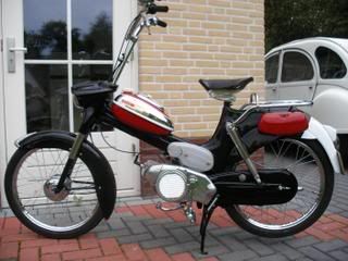

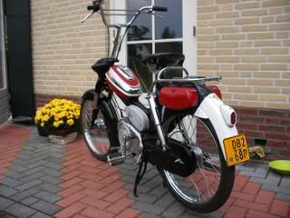

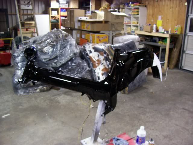

Bericht door siemen » ma 22 sep, 2008 22:09
nog een paar foto"s
