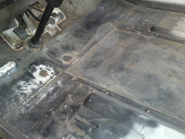

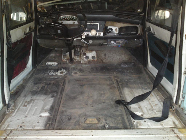

vandaag aan de Ami begonnen, aan de binnenkant dan.
Oude stoelen eruit gehaald, oude mat/tapijt eruit gehaald en de bodem eens schoongemaakt.
Ziet er allemaal goed en roestvrij uit. Aan het voorste gedeelte van de bodemplaten is al eens gelast, maar dat ziet er ook allemaal goed uit.
Daarna de bodem in de tectyl 190 gezet en terwijl dot droogde een nieuw stukje tapijt gesneden, met ademende onderzijde.

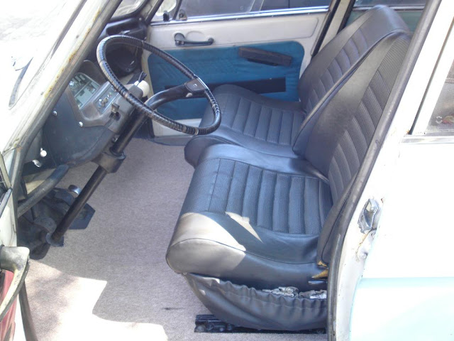

Dit vervolgens op de vloer gelegd en de nieuwe stoelen gemonteerd. Was een kloteklus omdat de rails van de stoelen een beetje scheef zijn. Stoelen zitten erin, maar verstellen gaat niet tot slecht.

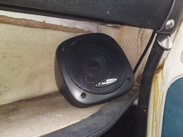

Daarna nieuwe Caliber opbouwspeakertjes gemonteerd, van 40W RMS. Doen het een stuk beter dan de oude dingen en zijn een stuk kleiner:
Toen ik bezig was met de auto is de postbode aan de deur geweest om mijn nieuwe rolgordels te bezorgen.
Deze daarna nog ingebouwd. Heb nu gewone rolgordels, alles was plug and play. Vind rolgordels toch wat fijner dan die handmatig te verstellen exemplaren.

als je de voorste gaten van de rails wat groter maakt kun je de rails een beetje scheef zetten zodat de stoel beter in de rails loopt. Heb ik ook gedaan en nu kan ik wel verstellen.

Moet in elk geval bij de bestuurdersstoel wat lasnaden wegslijpen van de rail. is aan gelast, en de lasnaad steekt een beetje uit, en heb het idee dat ie daar op ook blijft steken.

Goed bezig Tom. Die speakers had ik ook. Zal zeker een hele verbetering zijn geweest met de Yoko dingen die erin zaten.

Tom, doordat de mensen hun jas recht streken door met hun schouders tegen de rugleuning af te zetten braken die geleiders (of de hele leuning)
Je kan ook die geleiders van een eend od. overzetten
