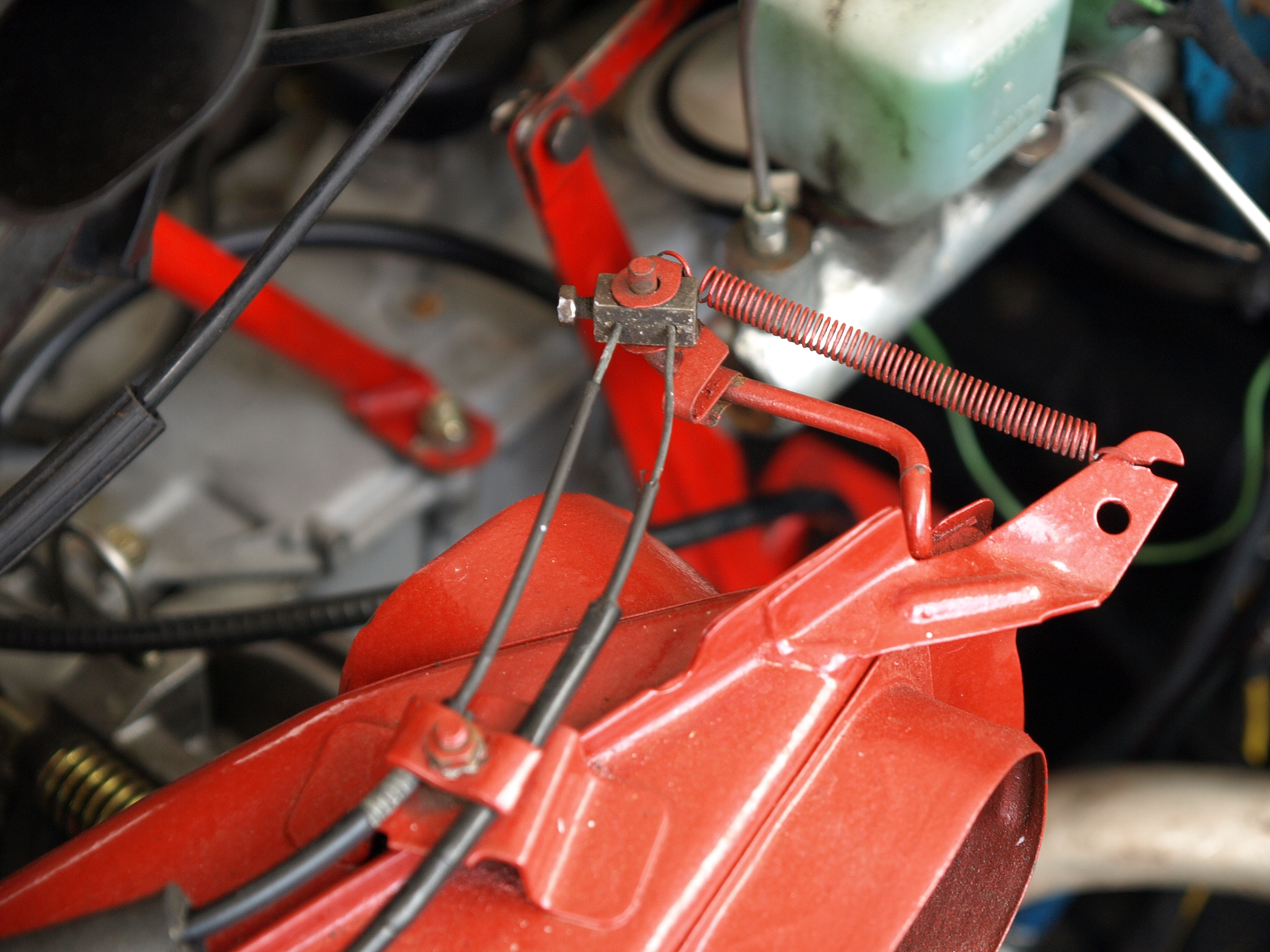

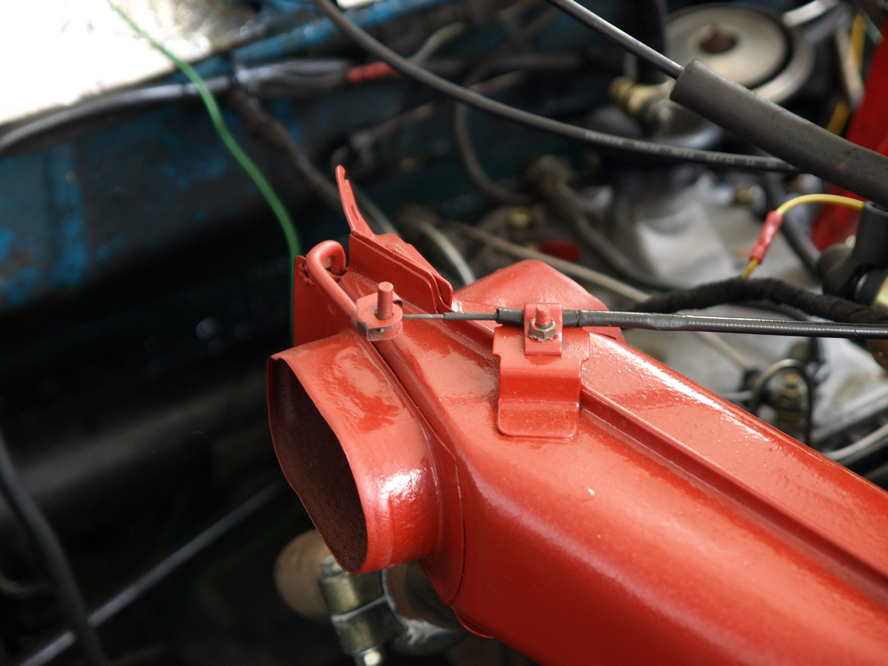

Ik ben nog steeds bezig met mijn pick-up eend, de vorderingen gaat prima. Alleen ben ik nu tegen een probleempje aangelopen waar ik niet wijzer van word. De verwarming, ik weet waar hij moet zitten, maar hoe zat dat ook alweer met draden of geen draden ? Hoe krijg ik warmte, door wat..dat verwarmings ding heb ik gevonden, maar dan he..is er een tekening van ? Wie kan mij daarmee helpen.
Voer eendjes, geen oorlog
Berichten: 2136
Bericht door Erikjan » vr 19 jun, 2009 14:24
De verwarming bestaat uit 2 verwarmingspotten die om de uitlaat zitten. Hier in zit een klep die je met een hendel van binnenuit kan bedienen. Doormiddel van een mechanische kabel. Je kiest er dan voor of de warmte naar binnen gaat door de kachel slang of door het spatbord naar buiten. De lucht wordt dus warm door de cilinders van je motor en naverwarmd door de uitlaat die door de verwarmingspot loopt.
Ik wil wel even een foto maken hoe het zit maar dat wordt pas morgen voor ik tijd heb.

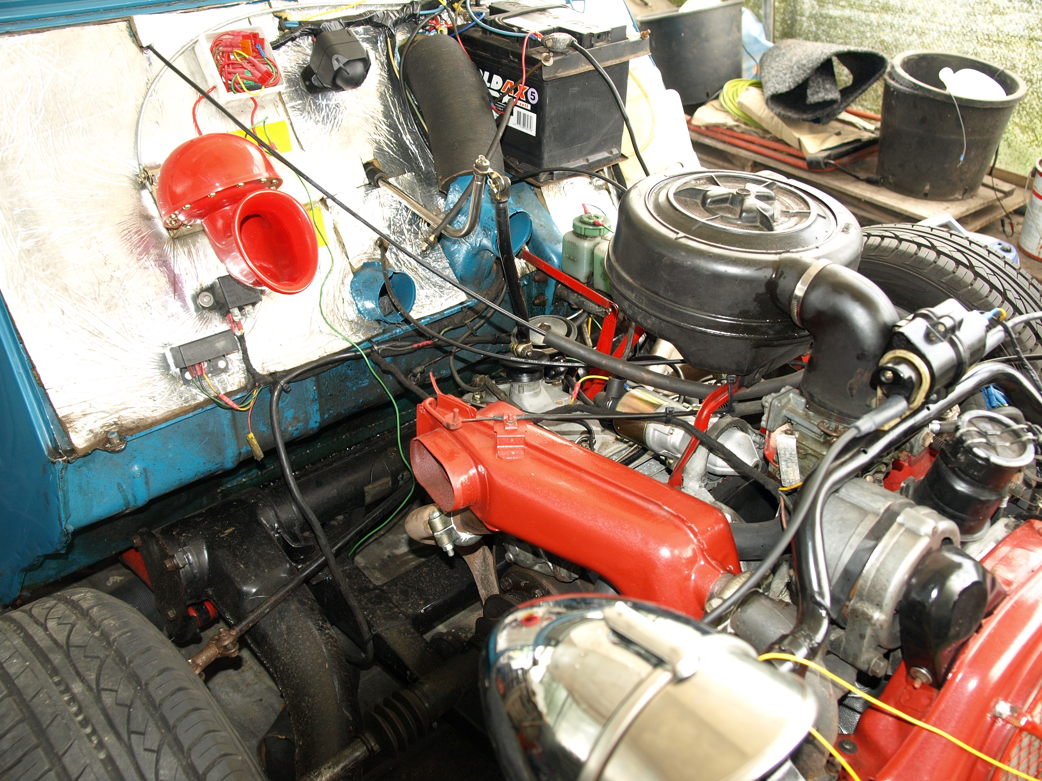

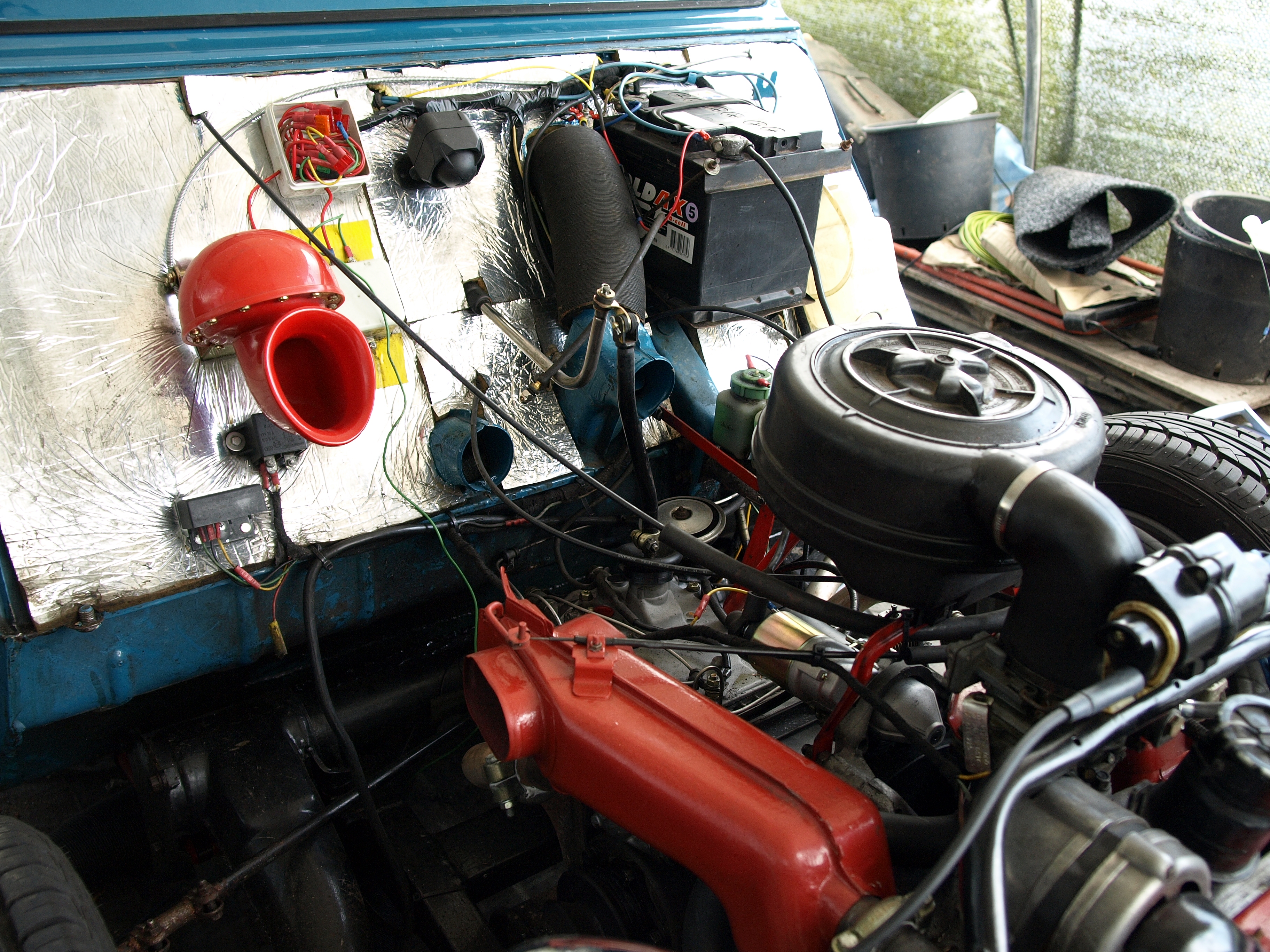

Bericht door Erikjan » zo 21 jun, 2009 14:59
Hierbij de foto's van de kachelpotten met bijbehorende kabels.
succes

Oke, ziet er ingewikkeld uit, maar ik denk dat als ik er voor sta ik al een stukje wijzer zal worden. Dank je wel voor de moeite !!
