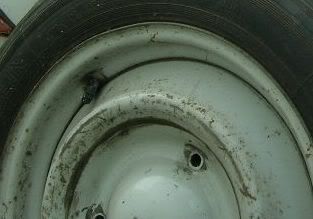

Goede info komt altijd wat later, mijn velgen liggen ook niet thuis. Een crop van een foto die ik al had:
Het ventiel ligt dus wat verzonken in de velgrand. Normaal gezien hebben wij identieke velgen Jeroen, mijn Dyane is ook van november '67. Het zouden trouwens best wel eens heel nabije zusjes kunnen zijn, de mijne is ingeschreven op de achtste en de jouwe op de eerste zie ik net.

Idd, ik kwam er ook niet toe..... Je ziet dus, niet heel erg goed op deze foto, dat de gleuf (bij rand) ventiel niet aanwezig is.

En dit is dus idd een velg waar je een binnenband in moet doen.
