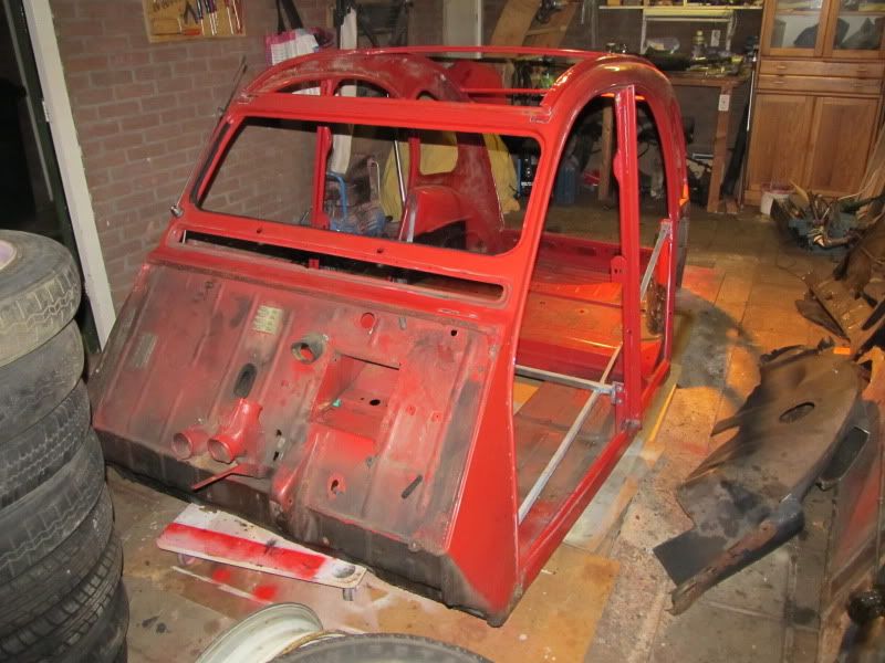

zo, demontage klaar:

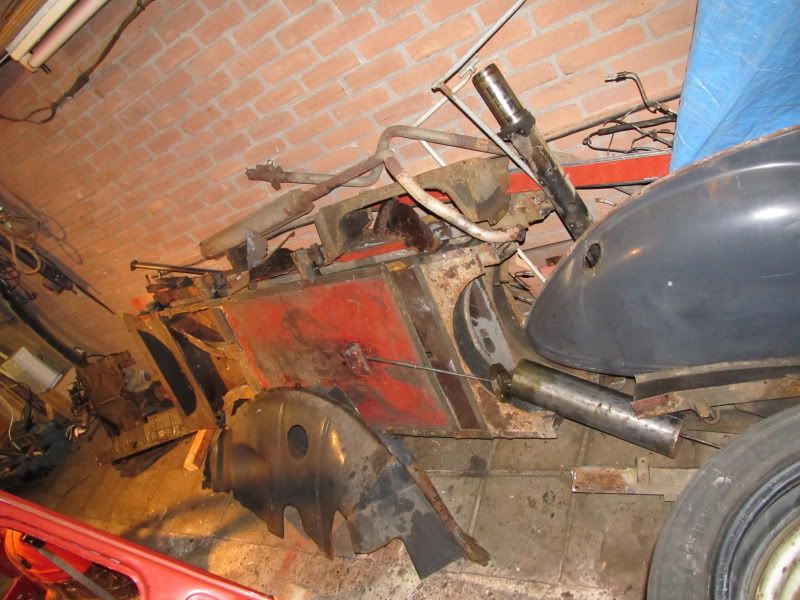

eerst maar eens langs de oud-ijzerboer:
Op de één of andere manier heb ik aan 2 eenden 12 wielen overgehouden. De rest is nog van de vorige restauratie.
Eerst maar eens de banden van de velgen laten halen. Iemand nog belang bij hele slechte velgen? anders gaan ze mee met het oud ijzer.
Volgende stap: schassis kopen. Er moet zo veel aan de koets vervangen dat ik uit wil richten op het nieuwe chassis. Het meeste plaatwerk heb ik al in huis.

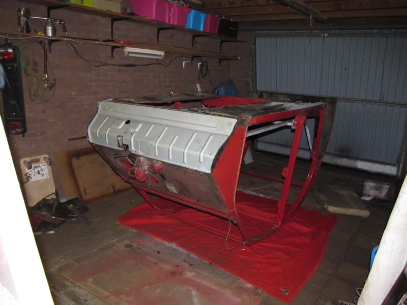

eerste stuk plaatwerk is pas:

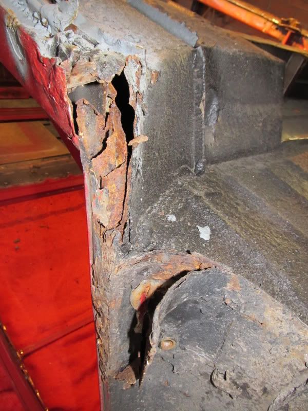

er moet nog wel eea gebeuren:
iemand nog 5 cm reparatie stijl liggen?
Volgende plaatdeel past:
Die 2 delen onder de achterbank lijken nog goed. Erg verleidelijk om ze te laten zitten.

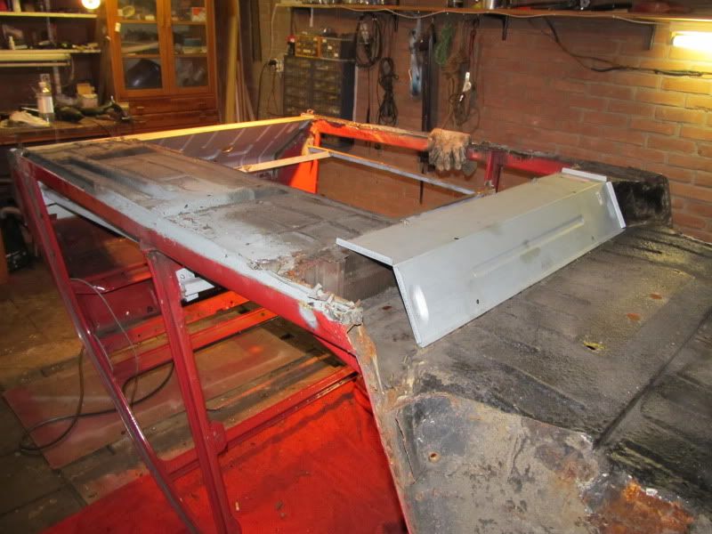

vraagje over de uitlijning van de dorpel:
op de A en C stijl heb ik een merkje gemaakt als referentie op 10 cm boven de dorpel.
oude dorpel weggeslepen
bij de B stijl is het plaatje tussen stijl en dorple mooi schoongemaakt van binnen

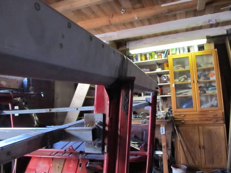

nieuwe dorpel er in:
(even voor de oriëntatie: koets ligt op de kop, voor in beeld de B stijl, je kijkt naar de voorkant van de auto)
Nu het volgende: de B stijl lijkt te lang. Ik heb een soort wipwap; als de dorpel bij de A stijl 10 cm van de referentie zit, is het bij de C stijl 12 cm en dat is te veel.
Vreemd genoeg had ik dit bij mijn vorige eend ook. Toen was bij het demonteren het tussenplaatje B-stijl-dorpel erg beschadigd. ik heb toen de B stijl 2 mm ingekort en een nieuw plaatje gemaakt. Dat heeft op zich goed gewerkt en de deuren sloten prima.
vraag is:
zijn er nog ander oplossingen of oorzaken te bedenken?
zijn er meer mensen die hier wel eens tegenaan gelopen zijn en hoe is dat opgelost?
Een mogelijkheid zou zijn dat de koets een beetje 'uitgezakt'is waaroor de uitlijning de mist in gaat. Echter: er zit een subframe in de eend en ik heb de afstand tussen de stijlen voor demontage heel precies gemeten en die is nog hetzelfde.
Laatst gewijzigd door RobM op do 22 mar, 2012 19:53, 1 keer totaal gewijzigd.

De enige zekerheid die je kan krijgen is de deuren monteren en sluitend maken en dan goed kijken of aller erom heen op zijn plaats zit.
David
Berichten: 3331
Bericht door David » do 22 mar, 2012 19:30
Gereard heeft gelijk, gewoon deuren erin, dat is het enige wat je echt uitsluitsel geeft.
Ik heb je uitgelegd hoe wij de koetsen bouwen. Zorg voor een absoluut niet vervormbare ondergrond. Koetsen zakken door, ook al fixeer jij hem met een frame, zodra de bodem er geheel of gedeeltelijk uit is blijft hij vervormbaar.
Je bevestigingspunten op het chassis en de passing van de deuren moet je uitgangspunt zijn.
En wat ik al aangaf, zorg dat je het achterlichtpaneel er goed inzit door een achterklepscharnier (van bijv een oud kapot dakje) monteert met een achterklep erin, plaats dan het achterlichtpaneel.
Dan past daarna het slotje ook mooi en komt er ook geen water binnen.
Succes!!
Groet David

Berichten: 1963
Bericht door RobM » do 22 mar, 2012 20:29
goede tips.
ik las de box onder de achterbank af en dan zal ik de koets eens omdraaien. Steuntje onder de b-stijl en dan nog eens kijken. Als de deuren en de A en C stijlen dan wel passen dat een mooi moment om de stijlen af te lassen.

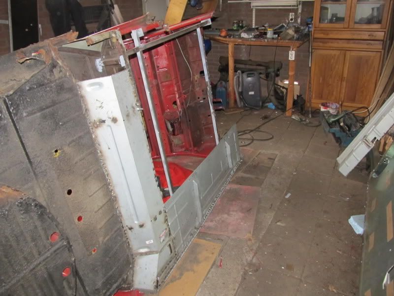

eerst boodschappen gedaan:
dat is een gegalvaniseerd chassis van dun plaatwerk. Die had ik nog niet eerder gezien
Toen de koets er op voor de pasvorm en de deuren gepast. Dorpel en vloerplaat aan één kant gelast en nu aan de ander kant er uit geslepen.
Bericht door siemen » za 31 mar, 2012 21:31
dat is een elektrolisch verzonken! :? ik zou hem wel goed vol pompen met ml!
